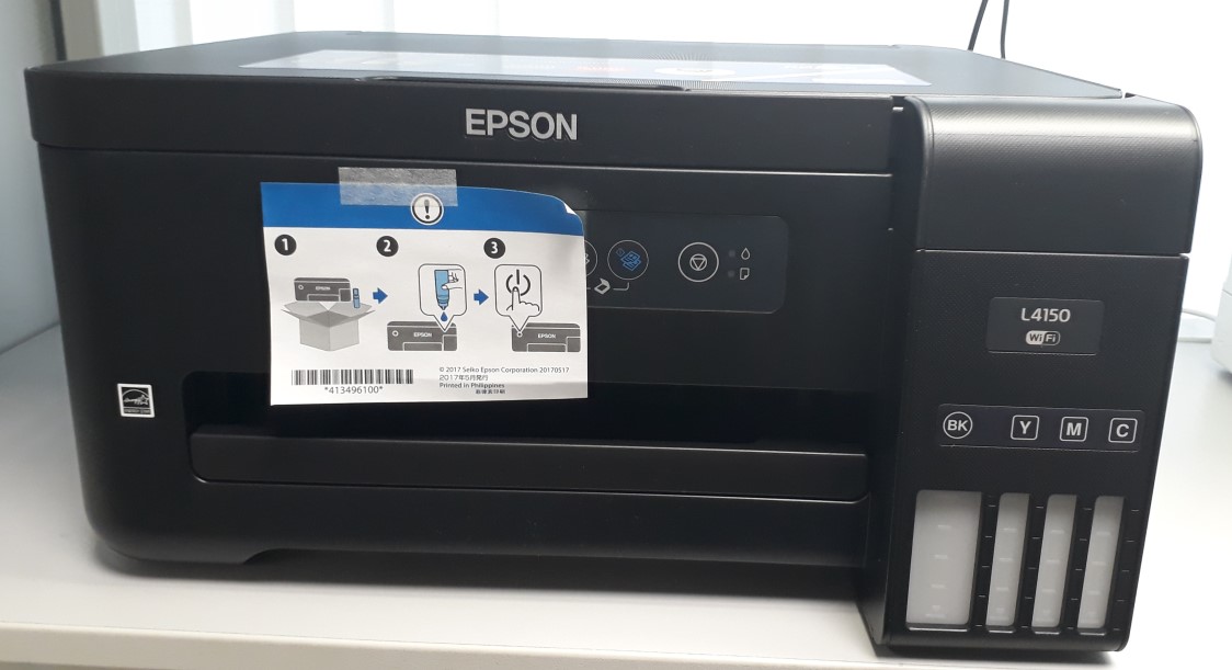

Вышли новые принтеры со встроенной СНПЧ. Теперь она действительно встроенная, причем фронтально.
Описание характеристик принтеров можно почитать на сайте Epson, переписывать сюда нет смысла.
Посмотрим на практике что оно такое.
Позиционируются они как для печати документов. Ну и правильно. Черный пигмент, цветная водянка.

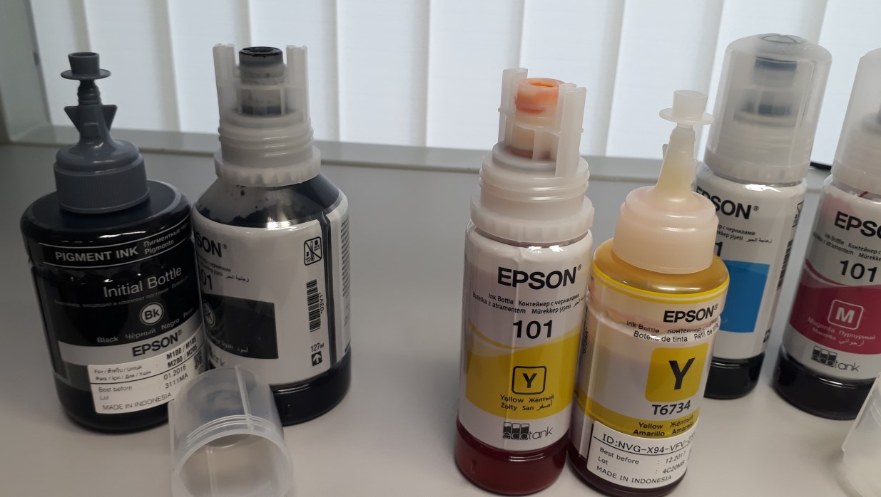

  • Прикрепленное изображение: Для печати документов.jpg

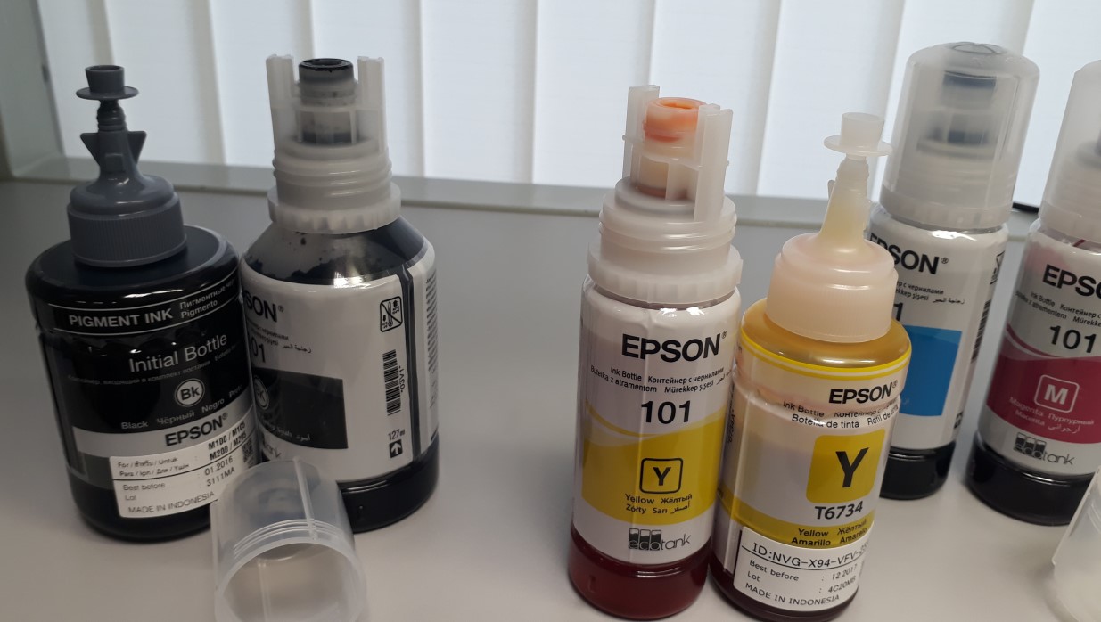

  • Прикрепленное изображение: 5.jpg

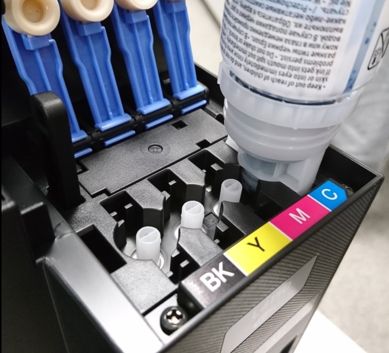

|    Сообщение #2 Отправлено 27 февраля 2018 - 11:57   WWM

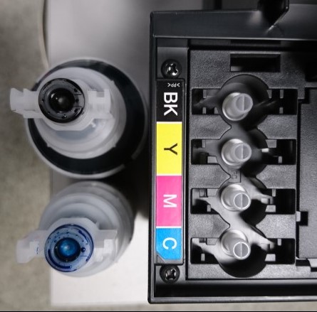

Благодаря системе заправки Key Lock заливать чернила в емкости можно вслепую и в темноте! :smile:
Отверстия заправочные теперь не просто отверстия. Здесь де жа вю может сработать,так как уже видели спец.заправку у принтеров НР с СНПЧ. Но Эпсон пошли еще дальше: каждая бутылка может быть вставлена только в свое горло, в другое не подойдет (подробности на фото). Кроме того, заправить больше, чем надо, не удастся,- срабатывает датчик (видимо, поплавкового типа), когда в бутылке еще есть чернила, но заправлять больше не нужно. Итого: нет шанса ошибиться - перепутать цвета или заправить больше.
  • Прикрепленное изображение: 9.jpg
  • Прикрепленное изображение: 10.jpg

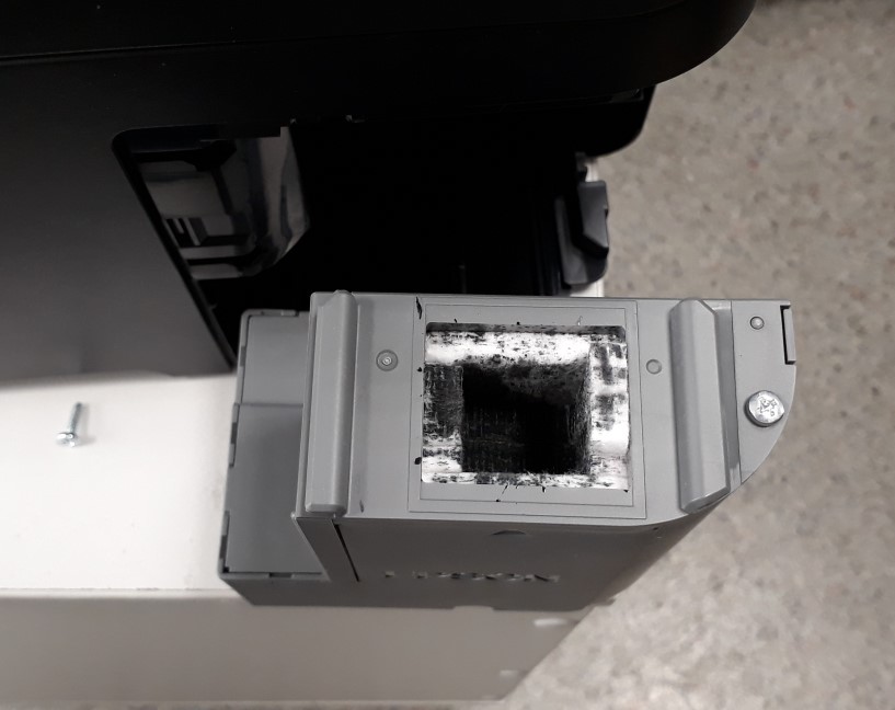

|    Сообщение #3 Отправлено 27 февраля 2018 - 12:29   WWM

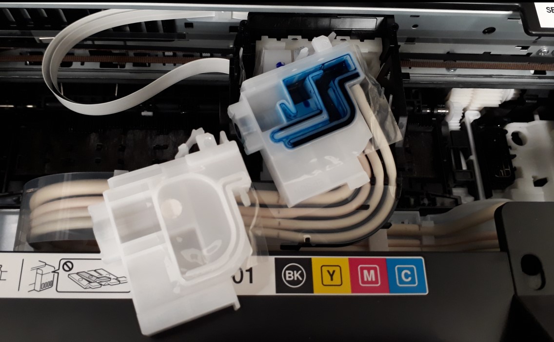

Демпферы у этих устройств другие, не взаимозаменяемые с L800, например, как минимум, по геометрии не сядут. Памперс маленький. Вряд ли его можно мыть, распотрошится.
  • Прикрепленное изображение: 11.jpg
  • Прикрепленное изображение: 12.jpg
  • Прикрепленное изображение: 13.jpg

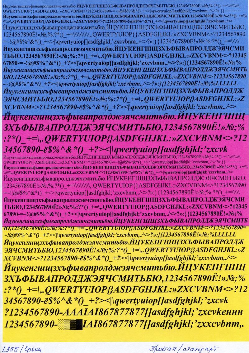

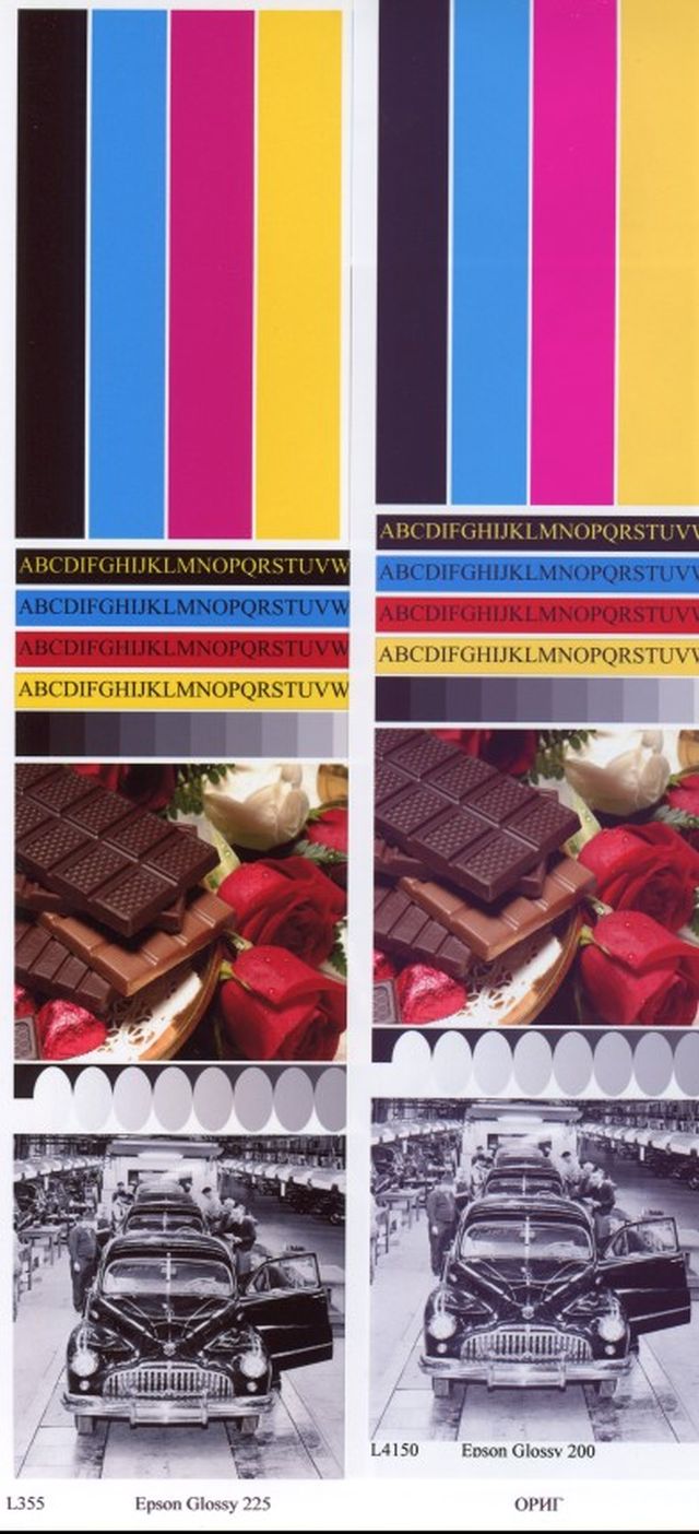

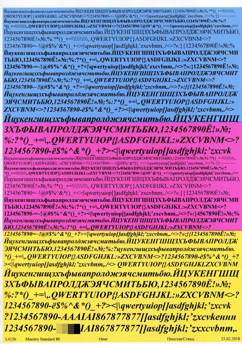

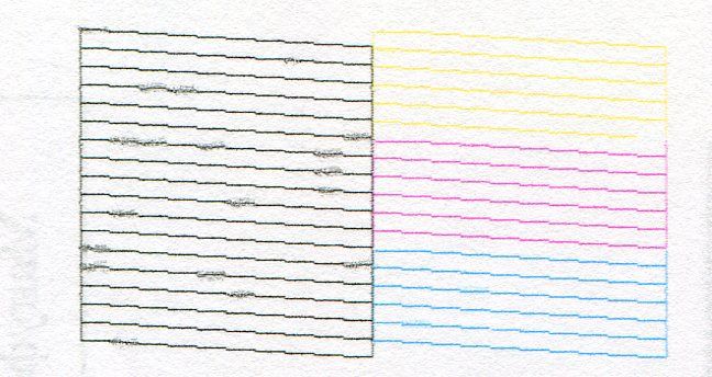

|    Сообщение #10 Отправлено 28 февраля 2018 - 16:13   WWM

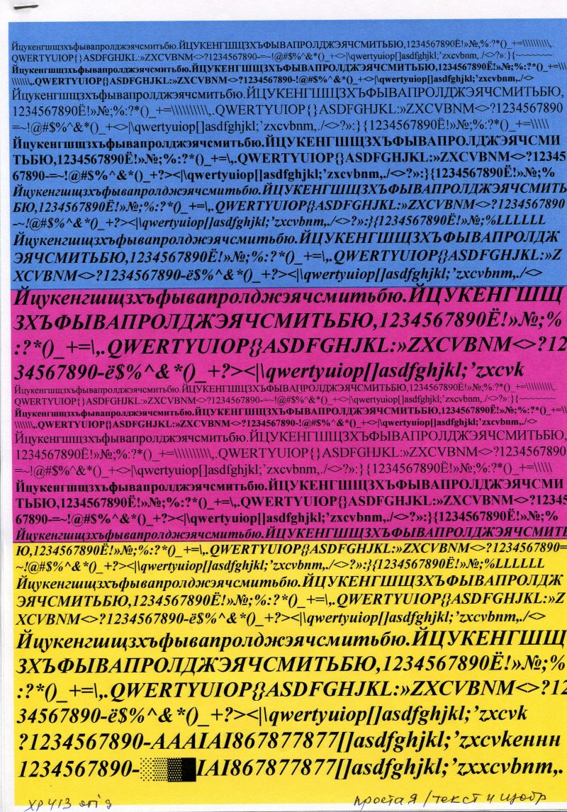

Еще немного (как оказалось) говорят про эти принтеры вот здесь на форуме. В теме по Canon TS :biggrin:
На простой офисной бумаге, конечно, принтер L4150 справляется со своей задачей. Примеры печати по сравнению с L355, XP-413 прилагаются. Но после потока начинает черный обрастать лохмотьями (чем дольше поток, тем больше дюз нечеткие).
На глянцевой бумаге, конечно, не хватает черного цвета. Поэтому получается цветная картинка синеватая.
  • Прикрепленное изображение: L4150. Простая_Стандарт.jpg
  • Прикрепленное изображение: L355. Простая_Стандарт.jpg
  • Прикрепленное изображение: XP413. Простая_Текст и изображение.jpg
  • Прикрепленное изображение: L4150. После длинного потока.jpg
  • Прикрепленное изображение: L355 vs L4150. Epson Glossy.jpg
|    Сообщение #11 Отправлено 28 февраля 2018 - 16:24   deleted
Вот это уже серьезно. Помогает восстановить дюзы только прочистка или простой тоже?
|    Сообщение #12 Отправлено 28 февраля 2018 - 17:14   indigo99
А меня впечатлило сечение шланга на черный цвет. Пожары тушить можно ))
|    Сообщение #13 Отправлено 28 февраля 2018 - 19:01   WWM
Просмотр сообщенияgsn сказал:
На черном 1 прочистка. А выпавшие желтые дюзы - 3 прочистки. Простой не пробовали.

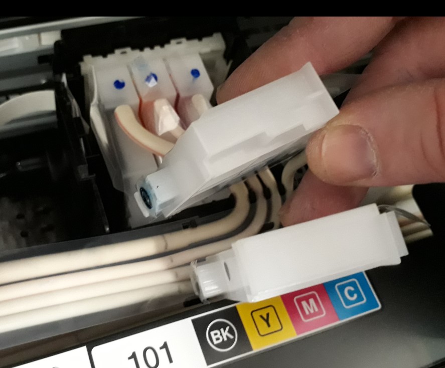

|    Сообщение #14 Отправлено 28 марта 2018 - 12:46   Grival
Добрый день.
Уважаемый WWM подскажите, а носики у бутылочек старых и новых epson взаимозаменемые?
  • Прикрепленное изображение: 3.jpg
|    Сообщение #15 Отправлено 28 марта 2018 - 13:01   WWM
Просмотр сообщенияGrival сказал:
Какие носики??? Новые бутылки имеют носики СПЕЦИАЛЬНЫЕ, подходящие только для данной серии принтеров. Другие принтеры из этих бутылок не заправите. Клапаны открываются только тогда, когда бутылка перевернута в нужное гнездо.
Короче, не взаимозаменяемые они.
