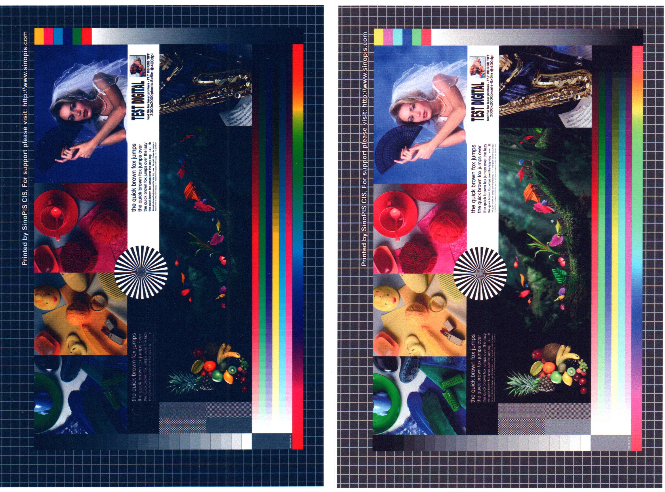

|    Сообщение #29 Отправлено 31 марта 2018 - 16:33   Grival
Anbel спасибо большое за ваши видео.
Посмотрел из поехал купил доноры original от inksystem.
Установил с учетом ваших комментариев в видео.
Краска у меня "свветостойкая" от inksysnem.
Синит страшно, но с профилем под глянец Lomond: https://icc-ink.ru/i...ystem-l-series/
получилось очень хорошо, на мой взгляд.
Слева без какого либо профилированния (даже встроенного в принтер). Справа с указанным выше профилем в режиме перцепция.
Сканер не профилирован. Бумага Lomond Glossy 170г.

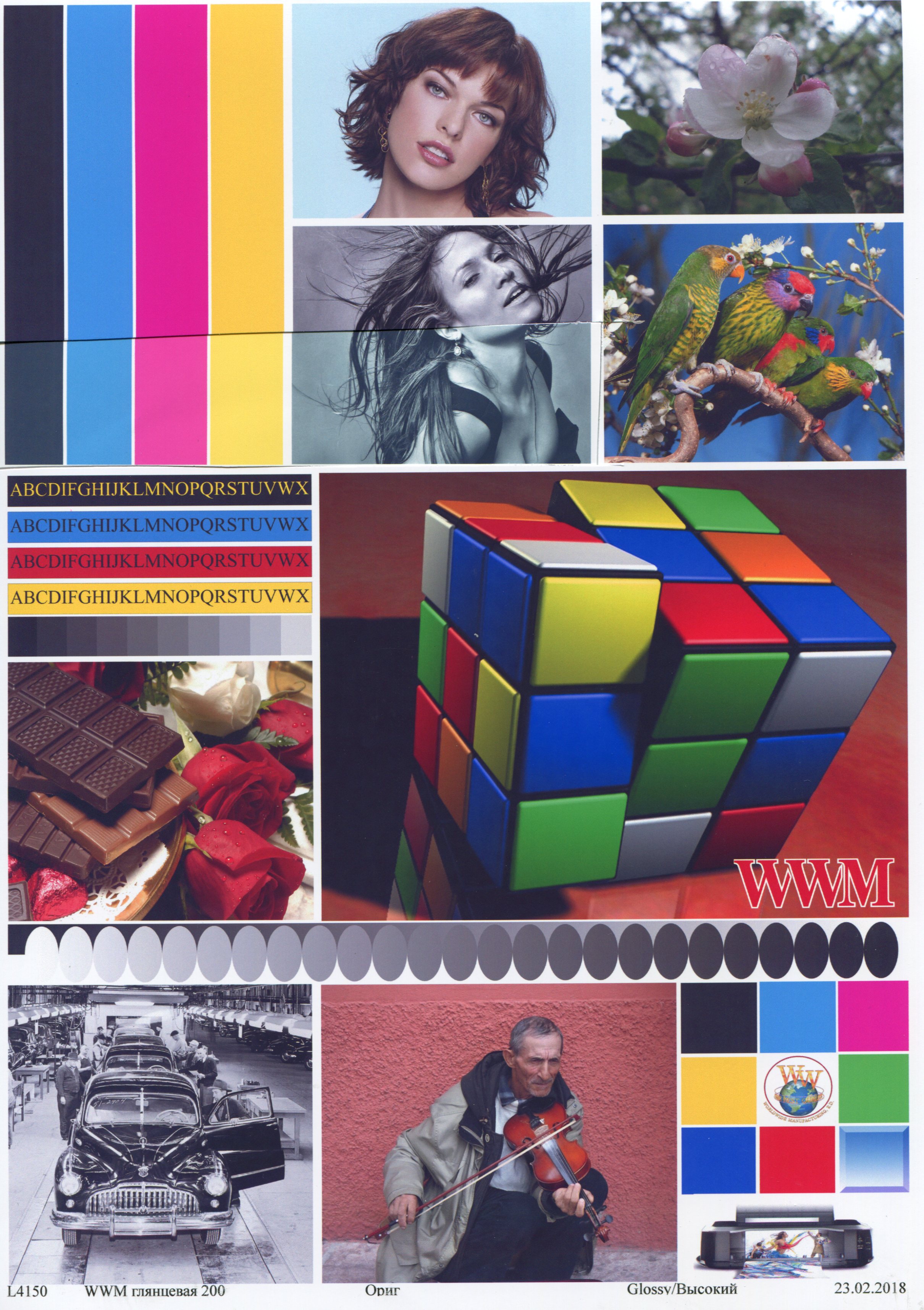

|    Сообщение #33 Отправлено 12 апреля 2018 - 09:45   WWM
Получены первые данные по светостойкости оригинальных чернил принтеров данной серии.
В общем, производитель считает, что фотокачество для офисной работы не нужно, светостойкость цветных чернил не нужна, важен только пигмент.
