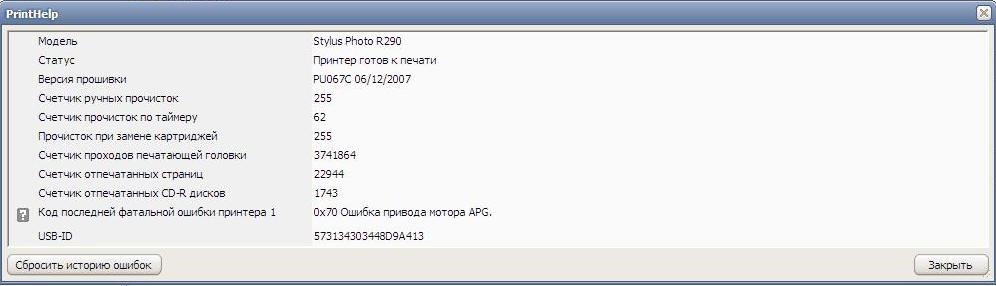

Так если купить для другой модели, то они и работать ведь не будут? Капсулы - капсульная СНПЧ имеется ввиду?
Вот отчёт принтера, всё нормально ведь?
Прикрепленное изображение: St.JPG
|    Сообщение #22 Отправлено 12 января 2018 - 16:48   deleted
demonn533, какие капсулы? Человек хочет купить ПЗК чтобы использовать их вместо СНПЧ
Nanga, берите любые которые соответствуют вашей модели принтера. Они все примерно одинаковые.

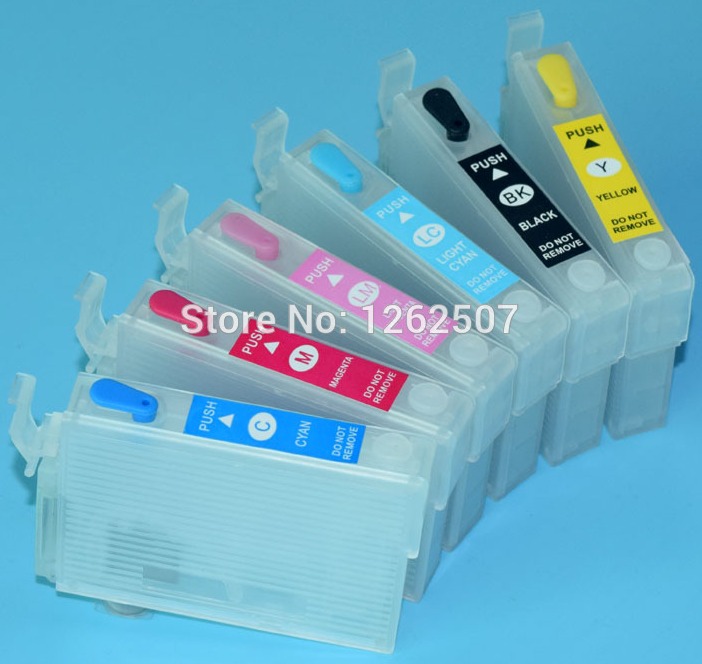

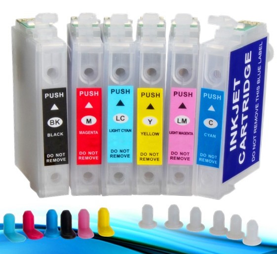

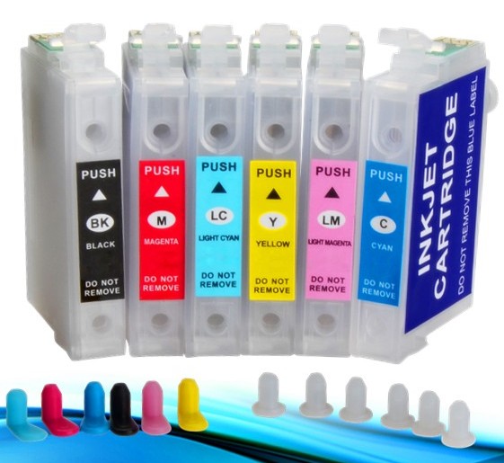

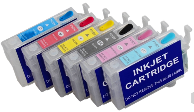

Какие из этих ПЗК лучше?
Прикрепленное изображение: 1.jpg
Прикрепленное изображение: 2.jpg
Прикрепленное изображение: 3.jpg
Прикрепленное изображение: 4.jpg
Прикрепленное изображение: 5.jpg
Прикрепленное изображение: 6.jpg

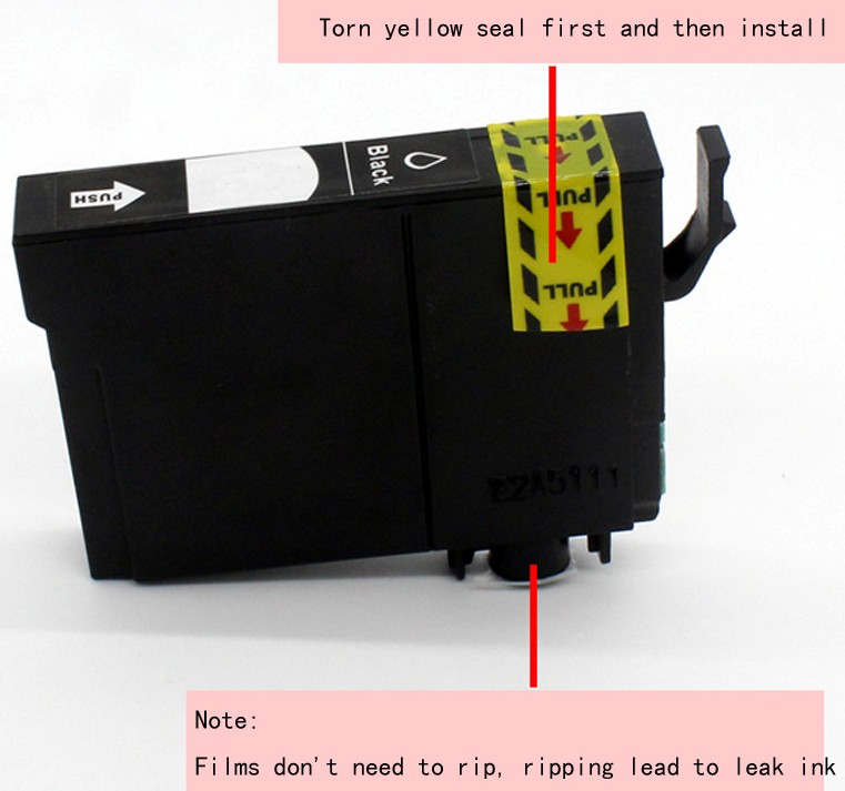

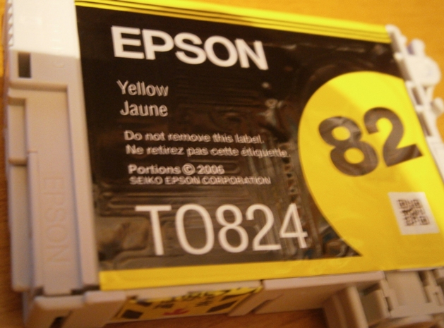

Оригинальных картриджей несохранилось для проверки ?
Это ведь оригинальный картридж? Я так понимаю, в нём пигментные чернила?
И ещё, если у меня Т0824, а на ПЗК написано, что они совместимы с Т0824N - они мне не подойдут? Что вообще означает буква N?

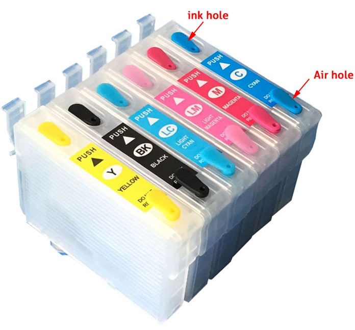

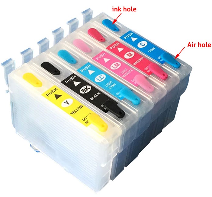

Есть ли разница между воздушным отверстием с белой силиконовой заглушкой и с заглушкой как в заправочном отверстии?
Да! Это оригинальный картридж.
Они у вас нераспакованны ? Снизу жёлтая пломба не снята ? Вы их можете установить в принтер и проверить ?
В родных картриджах водные чернила.
Подойдут.
Нету, просто разный цвет.
Да, он никогда не использовался, всё заклеено, только ему уже столько лет получается... Может и чернила уже испортились в нём...
Подойдут.
А что значит, эта буква N? Не просто так ведь, её зачем-то пишут...
Эх, к сожалению, картридж запакованный только этот жёлтый... Ну и синий, который на картриджах СНПЧ сверху... А нужны ведь все шесть штук? Принтер ведь не будет работать только с двумя... Печаль :wink:

Сейчас думаю, какие из этих трёх ПЗК лучше купить... А то, почитав темы про ПЗК, оказалось, что у многих пользователей ПЗК они текут :db:
Как бы и мне не столкнуться с этим.
|    Сообщение #36 Отправлено 12 января 2018 - 23:06   combain
Nanga, давайте пойдём по самому легкому пути сопротивления, купите просто новую СНПЧ.
Старую в утиль.
Если хотите взять ПЗК - то надо смотреть в сторону картриджей nano http://ocp-shop.ru/r...epson-r290.html

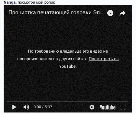

|    Сообщение #37 Отправлено 13 января 2018 - 08:38   Anbel
Nanga, посмотри мой ролик
может поможет.
|    Сообщение #38 Отправлено 13 января 2018 - 09:43   Nikolai67
Anbel, зачем предлагать здесь к просмотру видео, которое тут заблокировано для просмотра? Вообще не понятно зачем ставить такие ограничения?
|    Сообщение #39 Отправлено 13 января 2018 - 13:35   Anbel
Nikolai67, у меня открывается нормально...
|    Сообщение #40 Отправлено 13 января 2018 - 14:01   ЮХа
На "ютубе" воспроизводится.
