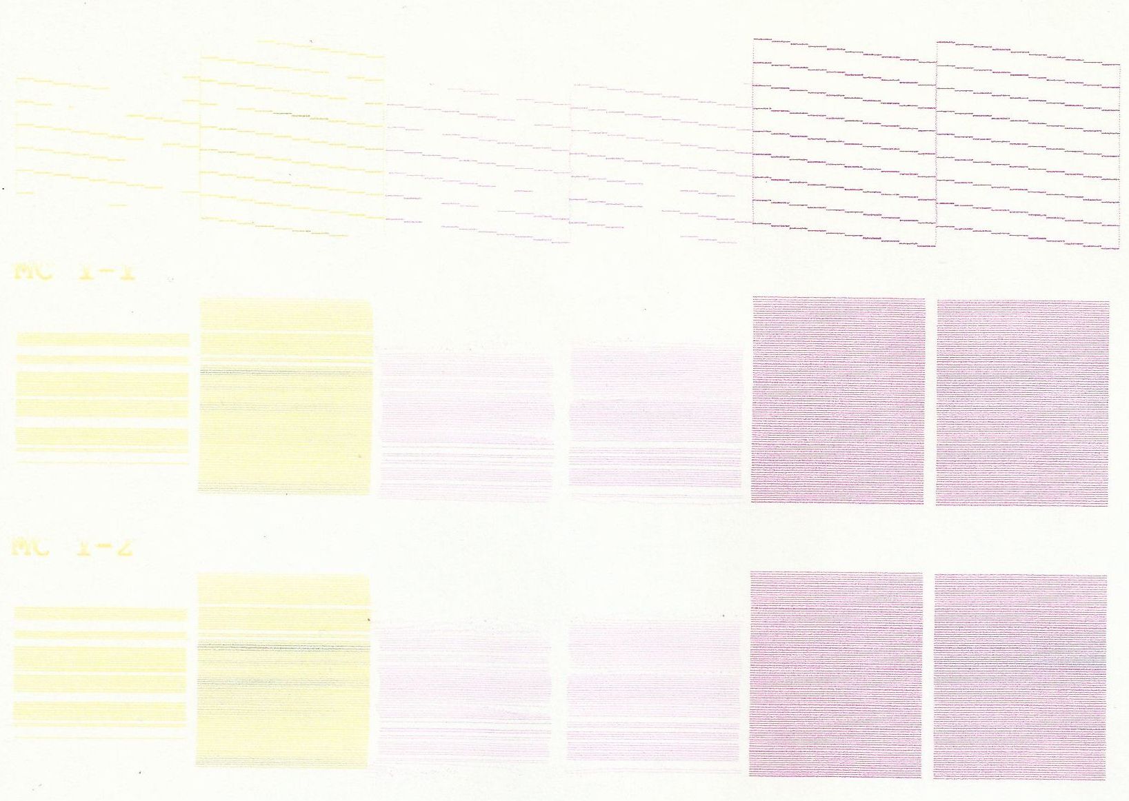

|    Сообщение #1 Отправлено 11 января 2018 - 17:38   Nanga
Путает чернила. В чём может быть проблема? После прочисток, то синим дюзы печатают, то чёрным, то розововым, то жёлтым. В общем, дюзы печатают, но не так, как должны.
  • Прикрепленное изображение: Scan - копия.jpg

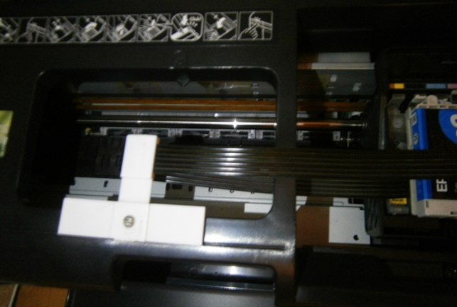

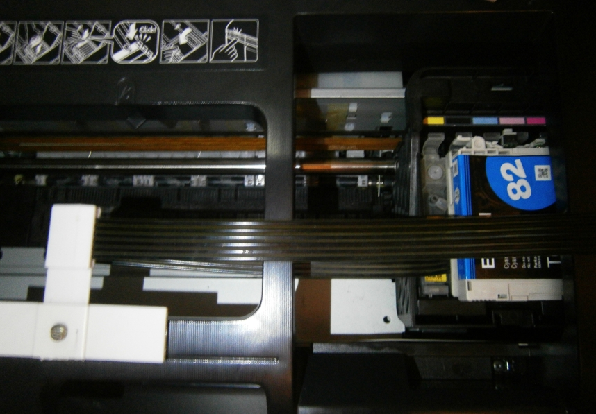

|    Сообщение #7 Отправлено 11 января 2018 - 22:00   Nanga
до замены ПГ ещё далеко , а как у вас слив выведен ? Можно фото вообще всего принтера ?

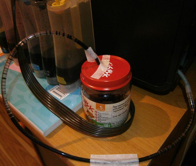

Слив аккуратно выведен, уже давно. Вот
Прикрепленное изображение: Слив.JPG

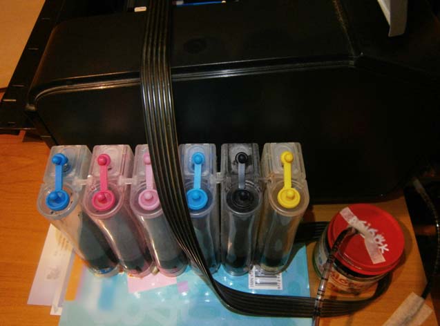

СНПЧ
Прикрепленное изображение: СНПЧ.JPG

Недавно снова пробовали печатать документы, получилось так, что первая строчка жёлтая, вторая смесь чёрного и жёлтого, а дальше всё чёрное, как положено, только не все дюзы пропечатывает, крайние забиты вроде как, ну судя по тестам ПГ. Иногда наоборот, вместо чёрного документ печатается жёлтым, так было утром.
То, что в тесте розовое, бывает и синее, но все дюзы пропечатывает, как и в тесте в первом сообщении.
То есть получается, что цвета не в случайном порядке меняются, а те, которые рядом, то есть соседние.
Жёлтый-чёрный, циан-маджента, светлая маджента-светлый циан. То, что не нужно покупать новую ПГ, очень обрадовало, конечно :)
|    Сообщение #8 Отправлено 11 января 2018 - 22:59   combain
Nanga, у меня к вам вопрос, вам не кажется странным, что чернила во всех донорах одинакового цвета ?
Вообщем, судя по виду, меняем СНПЧ на новую... Да она у вас вообще неправильной конструкций ! Чернила какие ? E82 или Е83 ?
Такое чувство что у вас чернила смешались во всех цветах ...
Оригинальных картриджей несохранилось для проверки ?
Ах да, книгу из под СНПЧ тоже надо убрать, доноры должны стоять на одном уровне с принтером ( рядом на столе ).

Меня больше инетерсует, на кой черт нужен вывод памперса в банку (откуда собственно и могли попасть чернила в капу), и зачем нужна СНПЧ как таковая если:
А потом разбирать принтер и менять памперс? Он всё-равно стоит на одном месте и не передвигается даже на сантиметр. И как чернила могли попасть в капу, если трубка не достёт до чернил? Чернила льются на дно, а трубка сверху. Так что, чернила из банки никак не могли попасть в ПГ из неё. А СНПЧ поставили потому, что изначально думали, что объёмы печати будут больше. Знакомые печатают не чаще нас, и СНПЧ им не мешает, печатает дай печатает.

А с ПГ точно всё нормально? Одни и те же дюзы не печатают вообще... Делал "бутерброд" — не помогло... Оно то вроде все цвета есть, но когда пробуешь сделать тест дюз — он плохой...

У Вас происходит обратный засос отработки из баночки, как глубоко трубку опустили?
|    Сообщение #13 Отправлено 12 января 2018 - 14:30   Nanga
Я ведь выше писал, трубка не соприкосается с чернилами. Если в сантиметрах, то от чернил до трубки около 5 см. А если заливать весь лист одним цветом, это может помочь? ПГ не выйдет из строя вообще, если я буду пытаться печатать цветами, которые практически вообще не печатают?

|    Сообщение #16 Отправлено 12 января 2018 - 16:22   demonn533
Привет. Глянишь на фото то такое ощущение что шлейф и доноры одним цветом. По ходу все цвета по смешались в донорах. Вот и печатает так что не понятно что за цвета. Мой вариант. Слить эти чернила в унитаз, промыть доноры и картриджы и залить свежие чернила с соответствии с цветом (но не перепутывая картриджы при устанвки в блок головок). Ну и произвести штатную прочистку печатающей головки.
