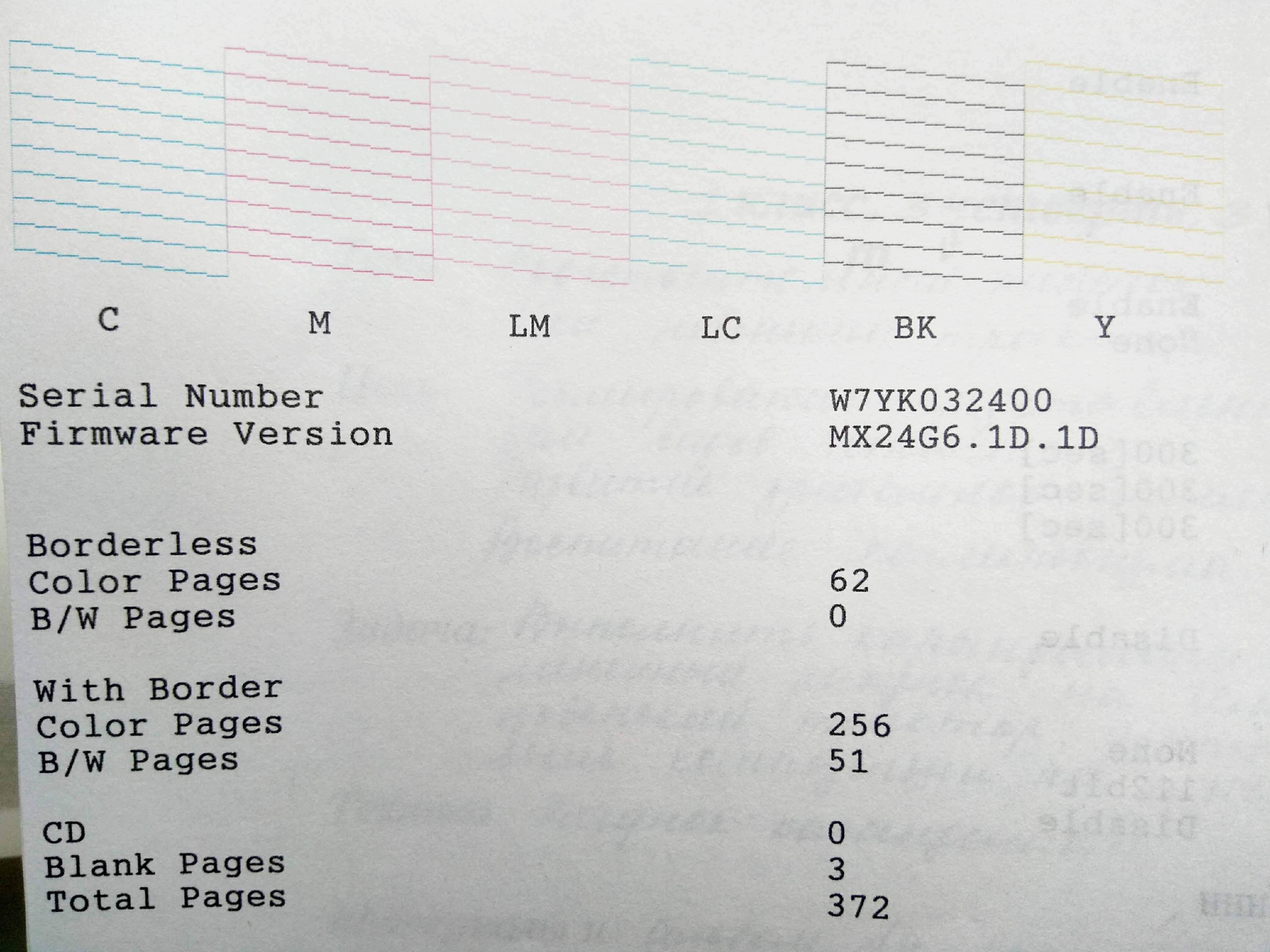

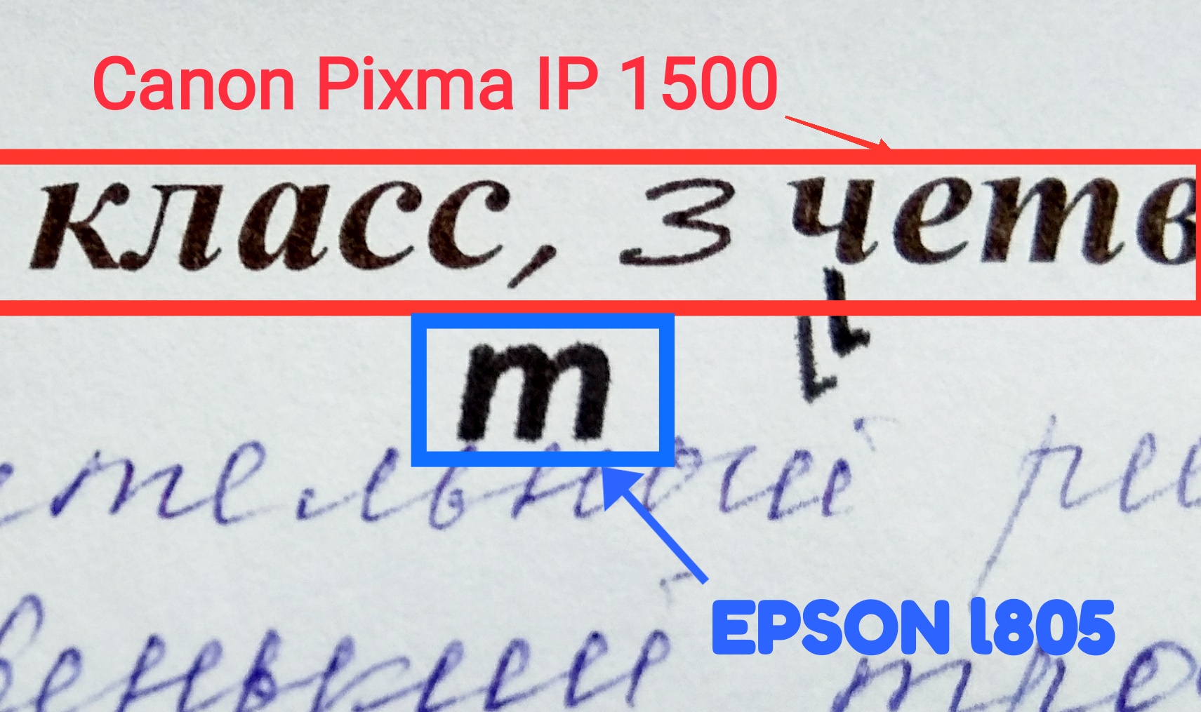

Прикрепленное изображение: IMG_20180101_170125_1514820173346.jpgПриобрёл EPSON L805, И вроде как все не плохо, только вот при печати текста вся радость резко обламалась. Буквы не чёткие, а имеют очень заметную бахрому(. И как оказалось дело не в бумаге, и вроде не в ПГ(дюз проверял).
Нашёл лист из под старого принтера Canon Pixma ip1500, которому уже 13 лет, и сделал на нем пробный принт буквы "T" уже на Epson и...ужаснулся !!!
Помогите разобраться, что не так?
Фото дюз и пробного листа с текстом от Canon и Epson прикрепляюПрикрепленное изображение: IMG_20180101_170025.jpg

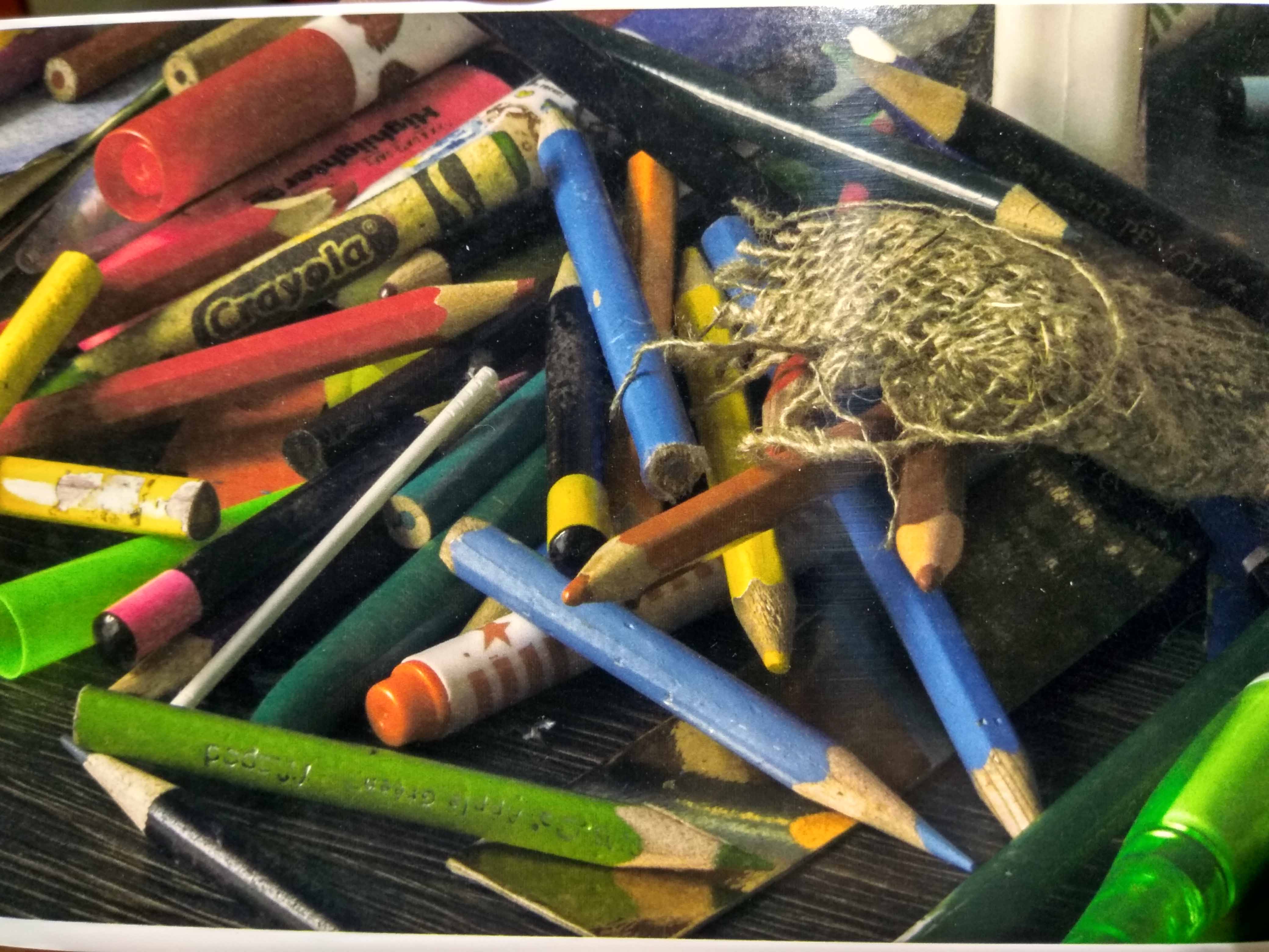

Вот пример отпечатка с epson l805,
На LOMOND 230Прикрепленное изображение: IMG_20180101_170455_HDR_1514820173316.jpg
10Х15
На телефон фотографировал-

Я так написал не просто так, а потому что выложил фото, где отчётливо видно что на одной и той же бумаге старая дешевка ip1500 напечатал лучшие чем epson l805
Просмотрите фото
Отвечаю на вопрос- на фотобумага также, но менее заметно

Фото видел, и как мне видится на первой фотке (с тестом дюз) текст без бахромы. Конечно лучше всего качественный скан предъявить ну хотя бы в разрешении 1200dpi

Вообще похоже на пыление. Может стоит распечатать тестовое фото (есть где много тонких линий и контрастных переходов белое/чёрное). На фотобумаге конечно, в наилучшем качестве, и лучше выставить разрешение 360 dpi. И потом выложить сюда хороший скан этого отпечатка.

Для этого как минимум нужно печатать с родственными настройками и один и тот же текст.
Про настройки ничего не могу сказать касательно Canon, но для Epson нормальный результат печати текста в случае если выставлена "матовая" бумага вместо "обычный".
Что до текста, то он явно разный (разные шрифты), а значит сравнивать "в лоб" два отпечатка невозможно в принципе.

Пффф... И в чем разница? Контраст? да контрастнее. Но БАХРОМА! Такая-же.
|    Сообщение #20 Отправлено 01 января 2018 - 22:50   MaK7
Просмотр сообщенияAntonioP сказал:
А по моему скромному мнению бахромы в разы меньше, а буквы в разы четче.
