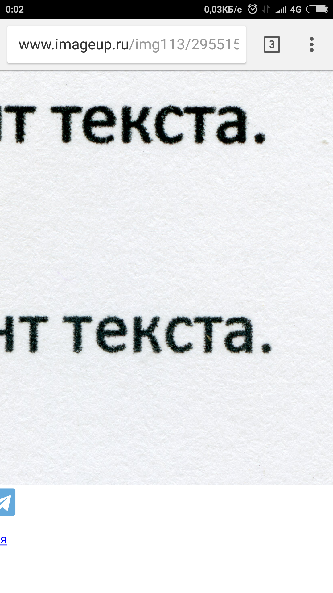

Epson l805 - нечеткая печать текста Это нормально? Или есть проблемы

Насыщеней да, но бахрома и там и там большая. Я её вижу) очень хорошо) Незнаю как вы...., но я вижу.
У меня со зрением, слава Богу, хорошо
Просто я думал что современный принтер Epson, который стоит 300$, должен с текстом справлятся лучше,
чем старый Canon за 20$

AntonioP, Вы купили фотопринтер на "водорастворимых" чернилах, который предназначен для печати фотографий на фотобумаге, а не текстов на офисной. Водорастворимые чернила впитываются офисной бумагой и несколько растекаются, в отличие от пигментных. Поэтому для печати текстов лучше использовать струйный принтер с черными пигментными чернилами (все кэноны А4 и эпсоны серии XP). А для печати текстов водными чернилами лучше использовать не офисную а тонкую матовую фотобумагу (типа ломонд 90 гр.).
И все-таки похоже что у вас имеет место быть "пыление". Может быть из-за чернил, если они неродные и непонятные. Оригинальные чернила идут в комплекте с принтером, шесть флакушек по 70 мл. И заливает в доноры их сам клиент после вскрытия коробки с принтером. Если у вас принтер уже был заправлен чернилами, то это вызывает большие вопросы. Распечатайте фото (10х15) в фоторежиме и выложите качественный скан.

Огромное спасибо вам Dimka66.
Я полагаю что чернила все таки не оригинал, так как они уже были залиты.
Потому и скидка была очень хорошей.
Да, я покупал принтер для фото, а не для текста, просто заедает этот факт "что хуже"
Ваш ответ ставит точку в этом диалоге.
Ещё раз всем ОГРОМНОЕ СПАСИБО.!
Я не пишу, что ее в одном из двух случаев нет. Я пишу, что она очень разная:
А для того, чтобы "бахромы" не было, печать нужно не на обычной бумаге с настройками для матовой, а на матовой с настройками для матовой.
В этом случае качество пропечатки букв будет де-факто неотличимо от типичных лазерников с разрешением 600, а может и 1200 dpi.
