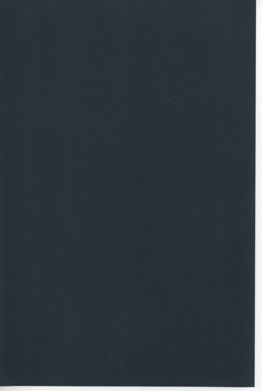

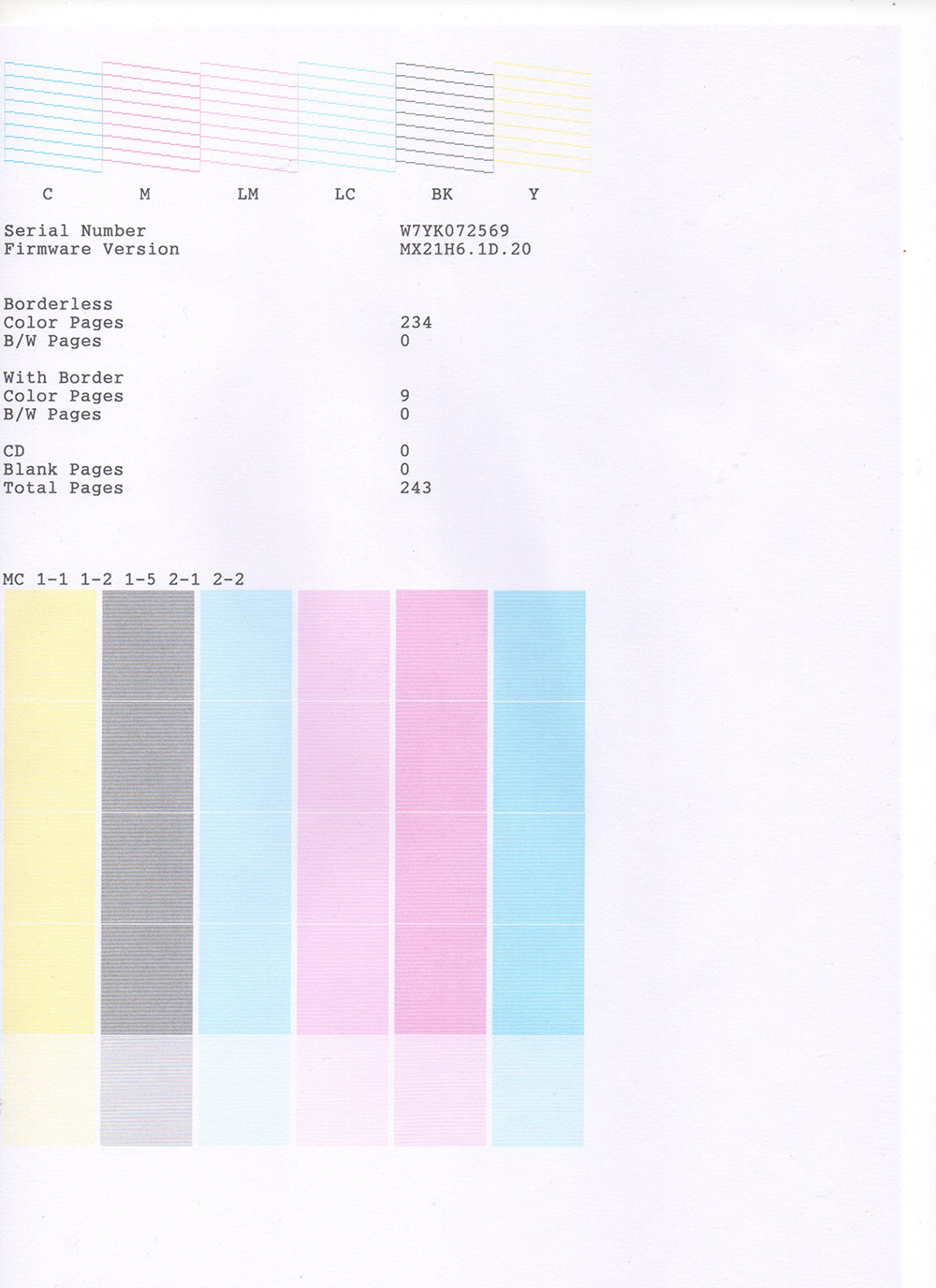

|    Сообщение #24 Отправлено 27 декабря 2017 - 11:11   artem_wrong
Ладно, пока ищу как напечатать этот тест, скину результаты, напечатанные на стандартном профиле с сайта Ломонд для Л800 semigloss 270. Результаты меня порадовали намного больше, чем при построении моего индивидуального профиля. зелена пропала и фотографии даже посветлели немного, приятнее глазу стали, что ли
gsn,
Просмотр сообщенияgsn сказал:
А вы уверены что это сканер полосит, а не принтер?
и вправду, просканировал сейчас фотку матовую - там полос нету. и книжку детсую - тоже полос нету. но и на сатиновую фотку я уже чуть не под лупой всматривался - полос не вижу, зато сканер их видит. неужели бумага такая?

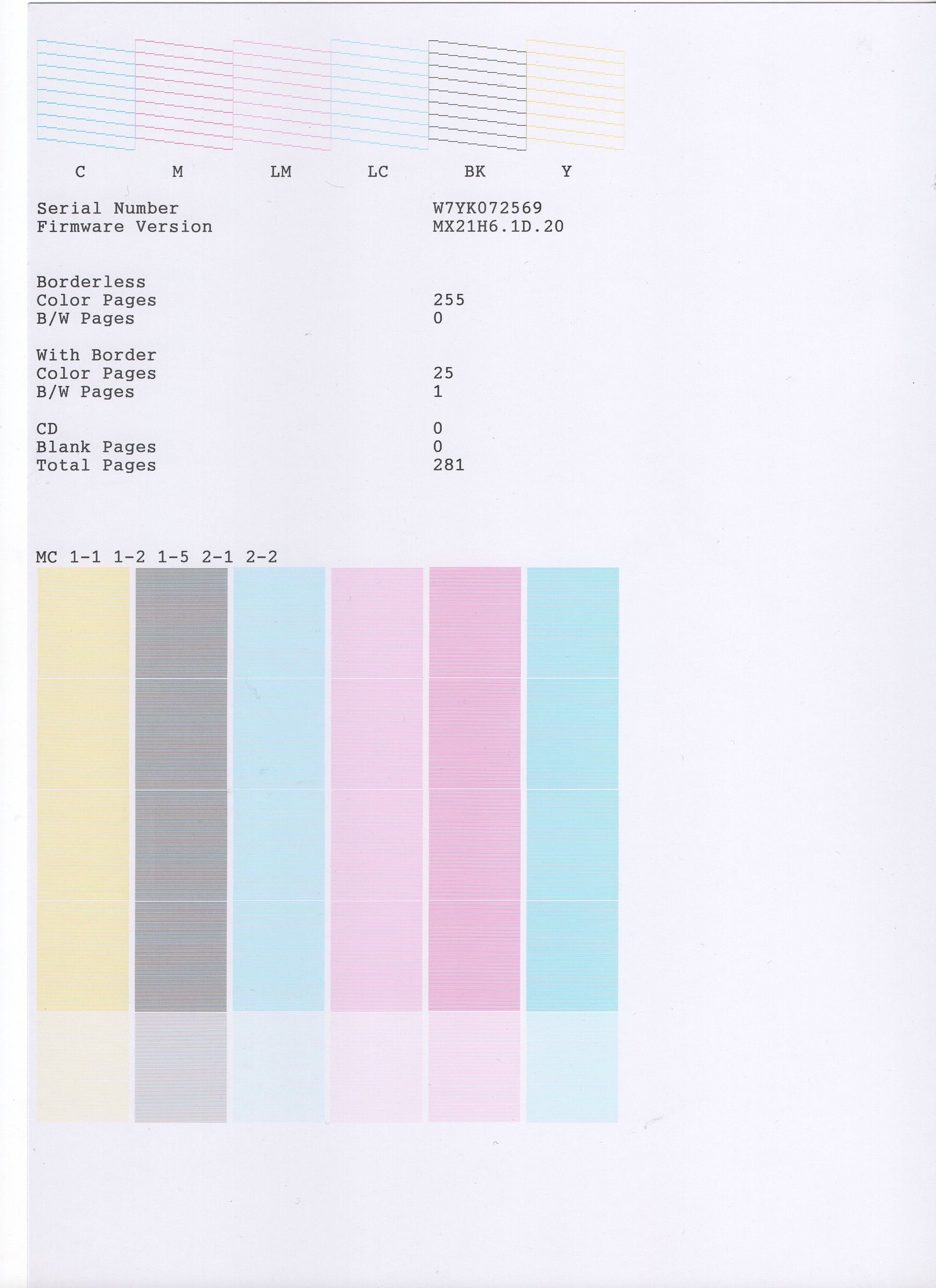

Напечатал Тест режимов печати и Прочие шаблоны - А4 (BL/2-2)
Печатал на простой Снегурке 80

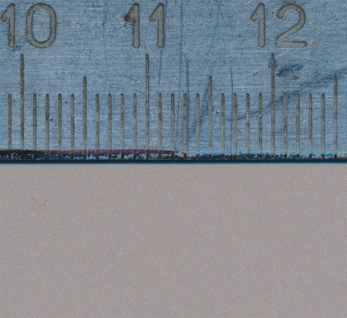

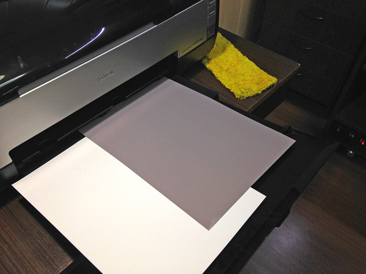

|    Сообщение #25 Отправлено 27 декабря 2017 - 17:30   ЮХа
Странное четвёртое изображение.
Придётся вспомнить старое - напечатать серый лист.
Ну вот, готово . Серый лист отпечатан. Съёмка айфоном.
Может посмотрим, как выглядит отпечаток из-под сканера?

|    Сообщение #28 Отправлено 28 декабря 2017 - 14:50   ЮХа
Просмотр сообщенияartem_wrong сказал:
только бумага немного влажная и не просохла еще, т.к. на обычной офисной
Строго говоря, на обычной офисной бумаге из-за большей растекаемости капли полосатость растра должна быть менее заметна.
Вот увеличенный фрагмент (скан Canon 9000F MARK II) вчерашнего отпечатка. Как видно, полосатости нет. Есть естественные хаотичные "плевки" принтера.

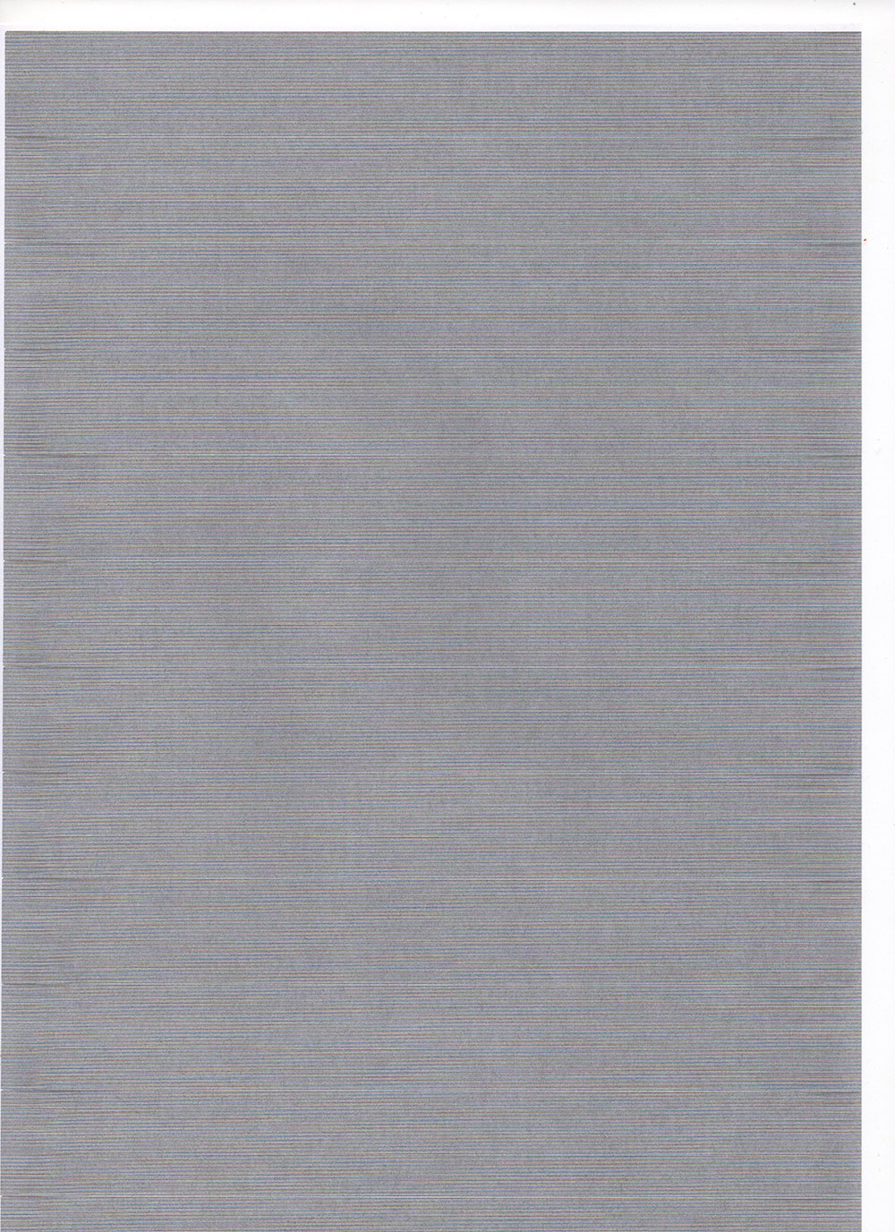

|    Сообщение #29 Отправлено 28 декабря 2017 - 21:43   artem_wrong
не знаю, что это дало. это серый (50% черного0. на сатине моем проблемном. напечатал норм, отклонений не вижу. полосатость при сканировании есть, но глазом я ее в упор не вижу

|    Сообщение #30 Отправлено 28 декабря 2017 - 22:19   ЮХа
Принтеру совершенно пофигу, на какой бумаге Вы печатаете. Равномерные заливки не должны иметь выраженной полосатости при исправности принтера.
Итак, делаем штатный тест дюз. Если все фрагменты теста (лесенки) пропечатаны, то проблем не должно быть. Конечно, некоторые дюзы (сопла) ПГ могут выдавать каплю чуть в другом направлении. Но это легко определить и по штатному тесту. Категорически рекомендую проводить штатный тест на фотобумаге, поскольку на обычной (туалетной) из-за расплывания капли сложно определить кривоструение.
Далее, особый вариант - печать малой каплей. Не все принтеры и чернила справляются. Более того, не все тестирующие программы способны показать реальную ситуацию. ПринтХелп (к примеру) очень строго тестирует малую каплю. Даже при прекрасной печати паттерны с малой каплей глючны.
Нам остаётся надеятся только на штатный (от производителя) тест.
|    Сообщение #31 Отправлено 29 декабря 2017 - 08:04   deleted
artem_wrong, вас просят создать в фотошопе изображение состоящее из одной сплошной серой заливки, 30% например. А затем отпечатать на той же бумаге, с тем же профилем и с теми же самыми настройками драйвера, что и женщина с кошкой. Дать стабилизироваться изображению (пару часов хотя бы), отсканировать и выложить сюда.
Только ИМХО ничего это не даст.
Лучше уж какое-нибудь тест-изображение отпечатать, где есть шкала серого.
А еще выложите скан теста дюз вашего принтера и тест режимов печати из PrintHelp - нужно убедиться что принтер вообще нормально печатает.

|    Сообщение #32 Отправлено 29 декабря 2017 - 13:27   artem_wrong
gsn, а я только отпечатал еще одно тест изображение и хотел было выложить снова. но уже на фотобумаге. значит серый цвет с сомнительным профилем нет смысла печатать? на всякий случай выложу почледний тест режимов печати с ПринтХелп. на глянце печатал. интересно, он так и должен полосить?

|    Сообщение #33 Отправлено 29 декабря 2017 - 13:37   ЮХа
Да!
|    Сообщение #34 Отправлено 29 декабря 2017 - 23:20   deleted
artem_wrong, тест дюз у вас в норме.
