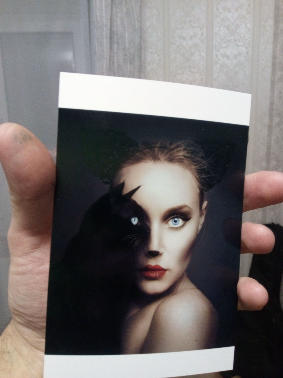

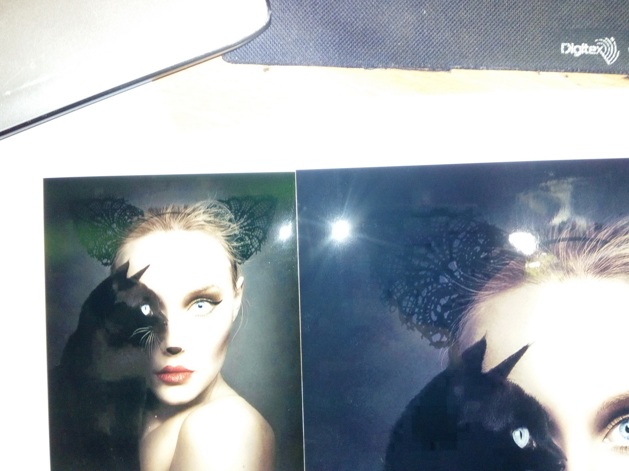

Создавали сегодня мне профили для 4-х типов бумаги: мат, глянец, суперглянец и сатин. Для мата и глянца вроде все норм, а сатин и суперглосси печатает темные фото с зелеными эффектами. При распечатки мишеней я использовал тип бумаги Epson Semiglossi (для сатина) и цветом управляет принтер. Такой примерно результат (ее правое ухо).
Может я мишени не в том режиме печатал? Мне настройщик посоветовал распечатать теперь с настройками бумаги от Epson Paper glossy. для сатина и суперглянца. А вы что думаете?

L805: при построении профиля зеленые пятна на сатине и премиум глянце

Докторъ, мы так и делали (в смысле печатали на тех же настройках, на которых печатали и мишени). но суперглянец и особенно сатин некорректно отображает цвета (зеленит, синит). причем это касается в основном темных фотографий. для светлых все ок отобразилось

artem_wrong, премиум глосси жесткий перелив синего канала.

artem_wrong, любопытства ради, попробуйте с этим профилем премиум глосси
| Сообщение #9 Отправлено 22 декабря 2017 - 23:30
Докторъ, спасибо за уделенное мне время. разница есть, в лучшую сторону. но все равно зелень присутствует в правом углу и левом. на снимке этого не видно, но такое есть.

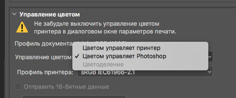

гога 2, в последних фотошопах нет опции ни кто не командует цветом. в фотошопе ставишь управляет цветом принтер, а в драйвере принтера управление цветом отключено
| Сообщение #16 Отправлено 25 декабря 2017 - 15:28
Сложно понять фразу. Поскольку меню печати (Ps выпуск 19) выглядит так:

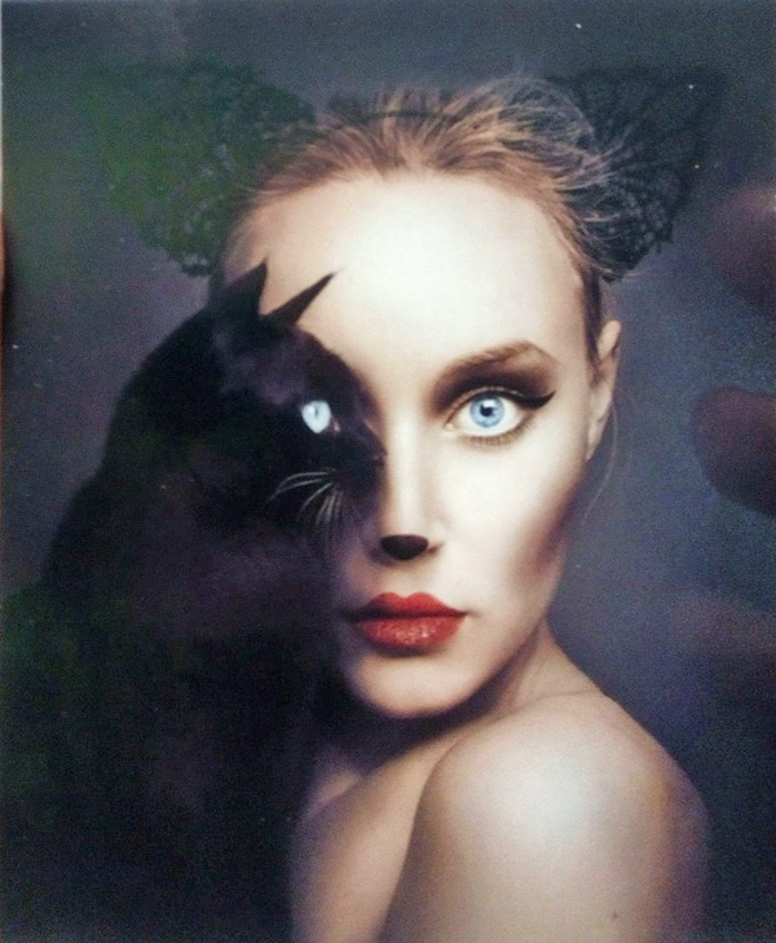

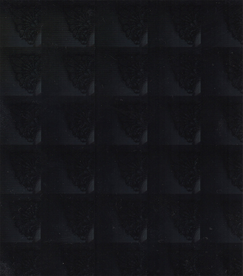

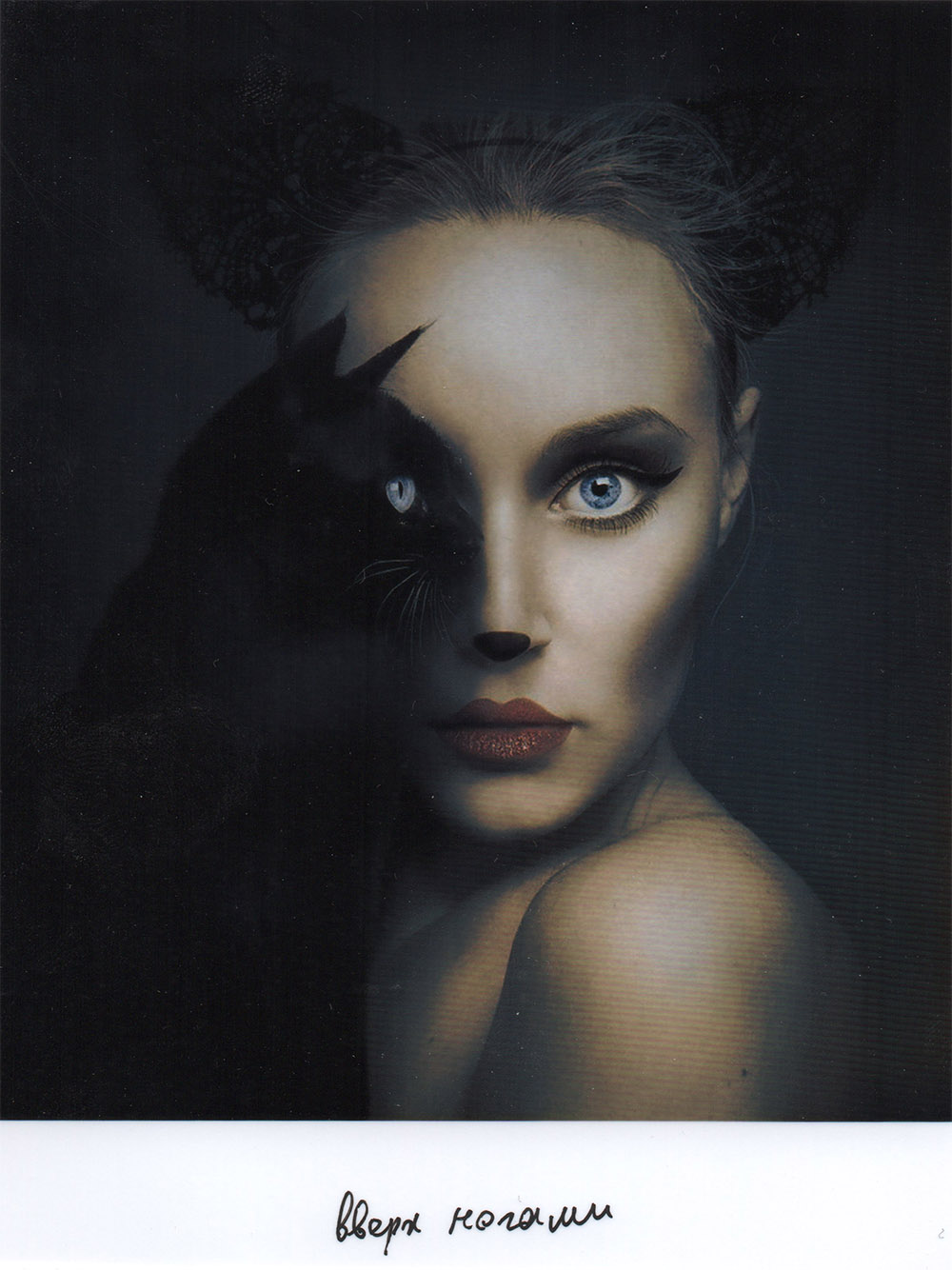

Распечатал мишени с 2,5 тысячами образцами для сатина и суперглянца. образцы пролежали дня 3-4. в общем, такие результаты:

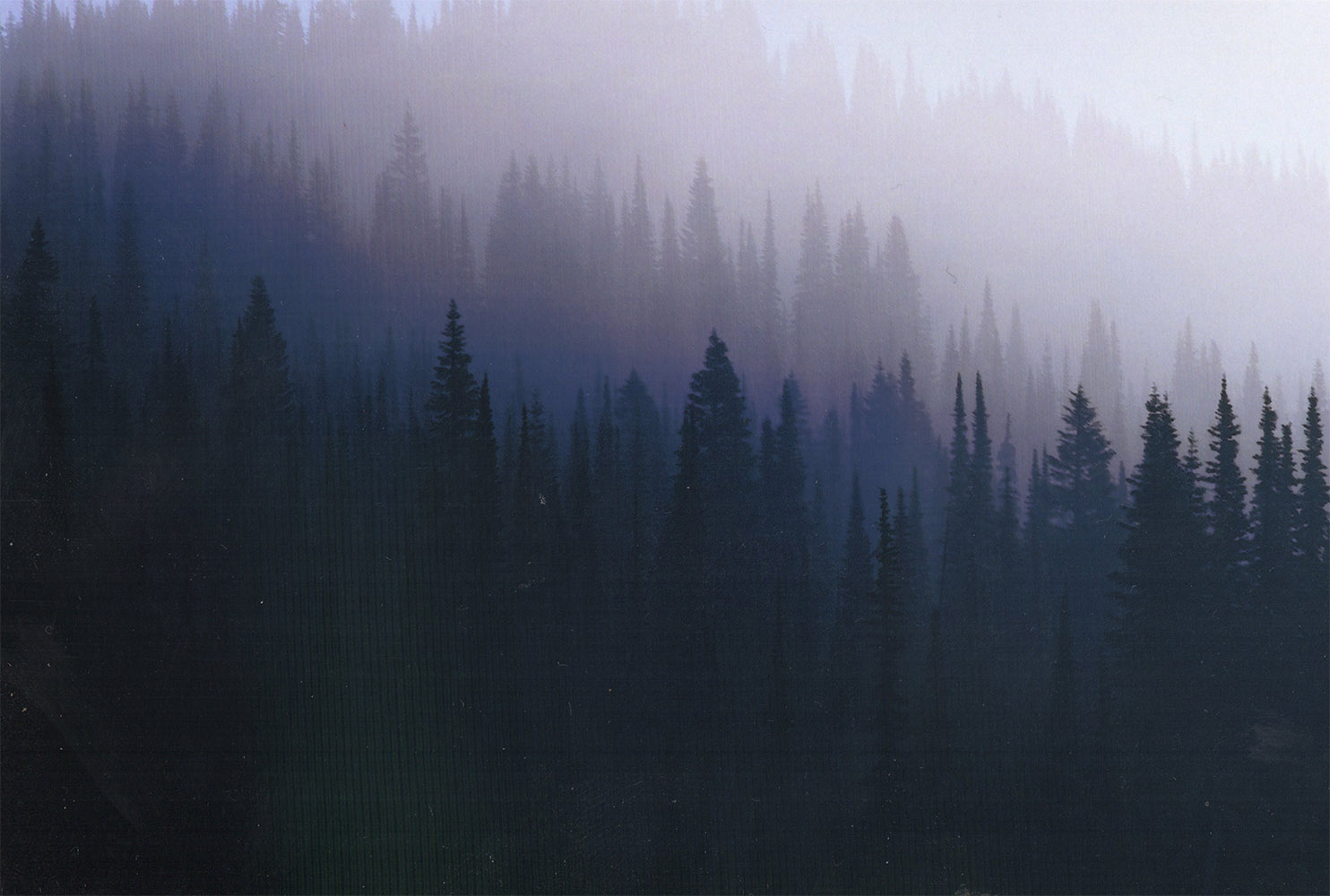

как и прежде, в левом верхнем углу зеленит. перевернул в фотошопе изображение вверх ногами - цвета совершенно другими оказались. третья фотка - выделил ухо ее в том месте, где особенно зеленит, и размножил по всему листу. тут видно, как одно и то же изображение ведет себя в разных частях бумаги. ну и напоследок распечатал еще одну темную фотку с лесом - там снизу тоже наблюдается зеленое сияние.. я уже ничего не понимаю
Прикладываю 4 фото + профиль сатина. Последнее фото - оригинал.
Все это сделано с профилем сатин и бумагой сатин. суперглянец пока не трогал, но беглый осмотр показал, что там примерно также.

К слову, попробовал напечатать с этим профилем на обычном глянце, причем Ревкол - отлично все вышло. причем что обычно, что вверх ногами - одинаковое изображение.и лес без зеленцы. неужели премиум бумага от Ломонда несовместима с инкмейт чернилами?
