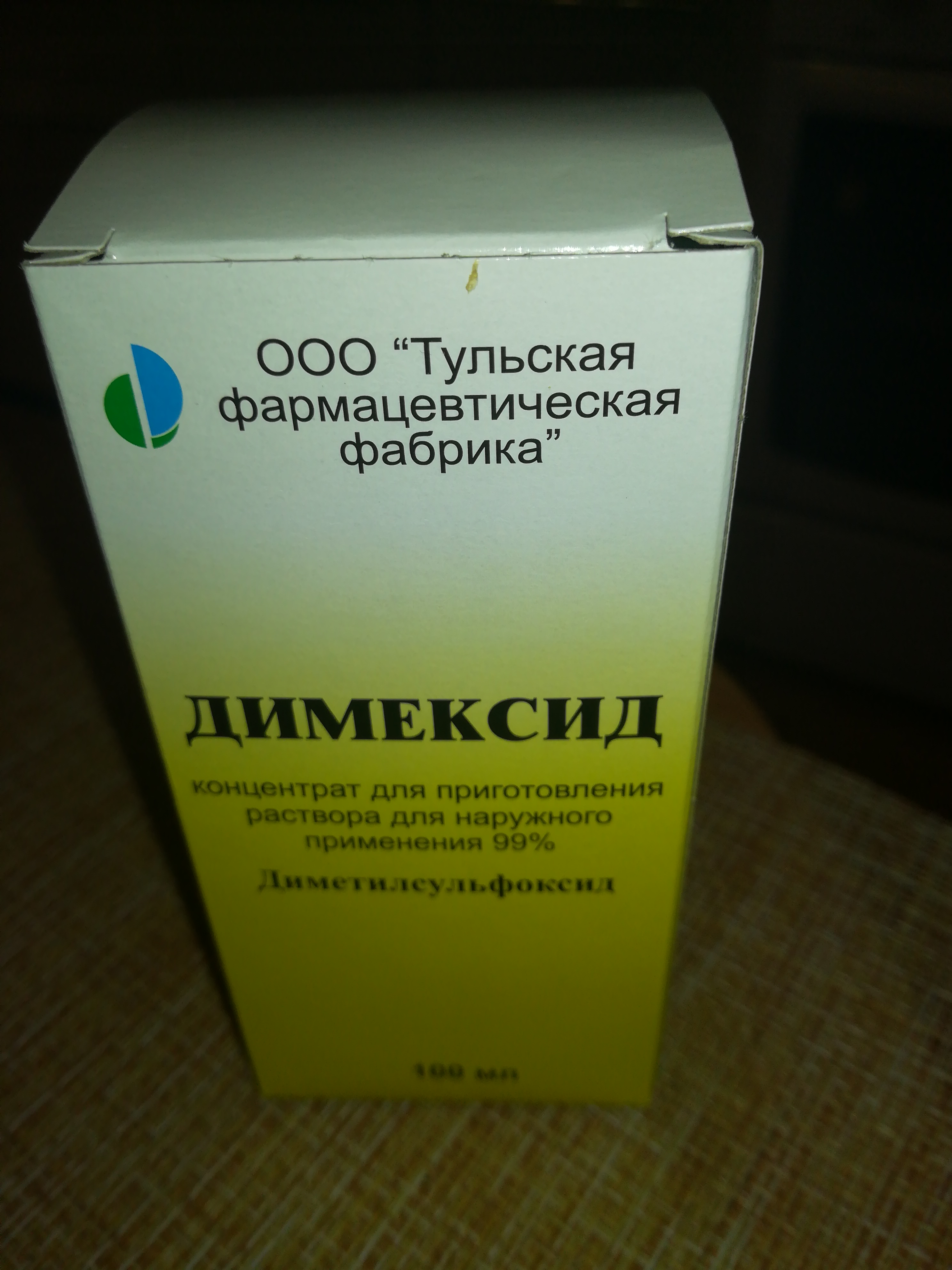

Futureworld, с резинками и герметиком 146% ничего не будет..., а как поведут себя засохшие чернила - тут только опытно. Я одну сложность вижу -кристализация димексида при комнатной температуре. Т.е. греть надо на всём протяжении нахождения димексида в ПГ.

Kit2006, у тебя он чей фирмы? У меня при комнатной температуре жидкий, хотя в инете инфа есть, что он кристалируется при 25 (?) градусах. Спросил у провизоров, как так? сказали, может что добавили для предотвращения кристализации.

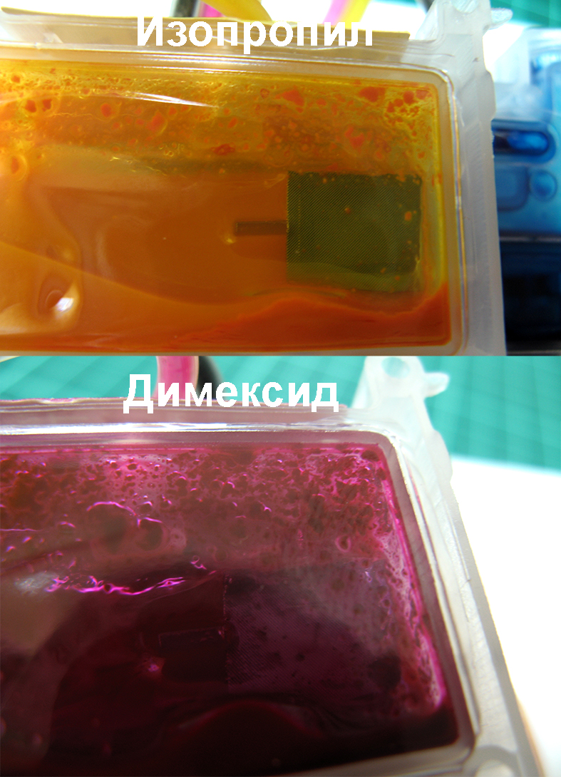

вот картриджи с пигментом ДИСИТЕК. простояли в принтере без печати около 5 лет.
на дне картридже чернила просто превратились в густую массу типа жидкого пластилина.
При добавлении в один димексида, а в другой изопропила везде образовались "хлопья".
Хотя димексид "размочил пластилин" намного лучше, до самого дна картриджа, а изопропил так не смог сделать.
