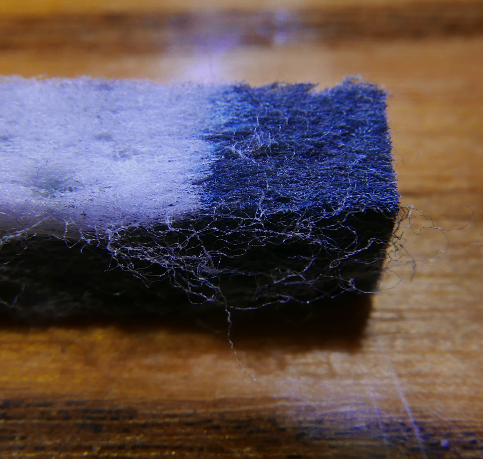

|    Сообщение #2 Отправлено 25 ноября 2017 - 21:42   aaaa
Если чернила удерживают хорошо, тогда ОК.
В оригиналах используется войлок, а не поролон.
  • Прикрепленное изображение: P2610137.JPG
|    Сообщение #3 Отправлено 26 ноября 2017 - 11:14   Futureworld
aaaa
Войлок синтетический, я надеюсь?

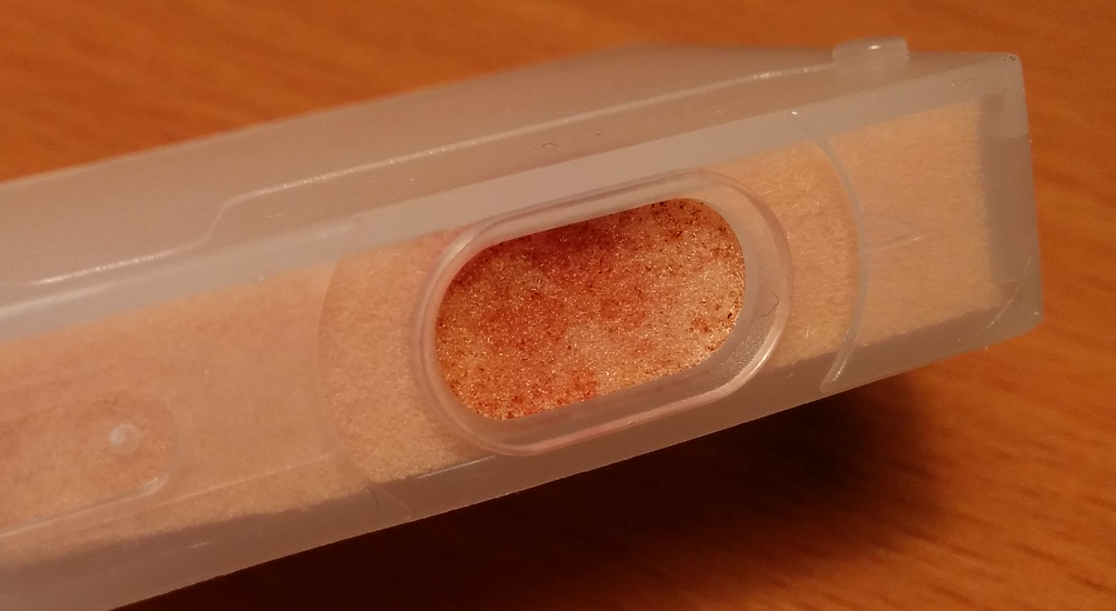

|    Сообщение #4 Отправлено 26 ноября 2017 - 11:31   Barranno
Просмотр сообщенияFutureworld сказал:
А как это определить?
У меня тоже есть картинка, картридж CLI-451XL BK :smile:
Изображение Изображение
|    Сообщение #5 Отправлено 26 ноября 2017 - 14:14   Futureworld
Barranno
Чтобы определить, синтетика или натуральный материал, можно немного отщипнуть и поджечь. Особенно хорошо,если есть натуральный войлок, то его тоже для сравнения также отщипнуть и поджечь. При горении натуральной шерсти запах будет паленого рога, а синтетика часто плавится и образует твердую каплю, если не дать выгореть (шерсть даст характерный рассыпающийся пепел сгоревшего участка). Ну и димексид должен растворять синтетику и не растворять шерсть и натуральные ткани (продается недорого в аптеке) - но это скорее уже в тему экспериментов.
|    Сообщение #6 Отправлено 26 ноября 2017 - 22:22   WWM
димексид, конечно, хороший растворитель, но и синтетика разная бывает. Поэтому такой тест верен будет не на все 100 %.
