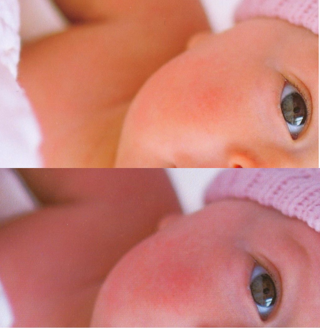

L805 полосы в начале и еле заметные по всей фото
| Сообщение #42 Отправлено 11 января 2018 - 08:27
Все калибровано.
Чернила - оригинал.
голова - как говорят новая.
на лицах полосы заметные. Меня это не устраивает.
Для примера на фото печать на 805-м с оригиналами и на 800-м с инктеком.
Я думаю пояснять не надо что где. Если непонятно что мне не нравится, отсканирую бОльшим разрешением.
Чернила - оригинал.

| Сообщение #46 Отправлено 11 января 2018 - 21:21
MaK7, калибровка проведена стандартными средствами драйверов принтера.
Если вы говорите что не откалибрована сервисными программами, меня это не волнует, я несу принтер и предъявляю что он не работает нормально. Он только с сервиса, авторизованного.
prima54, пока что нет, я в процессе заказа профилей. Пока цвета подправлены вручную, на данный момент результаты устраивают. Кстати, не помню на каком этапе настроек печатал этого мелкого на инктеке.
| Сообщение #47 Отправлено 12 января 2018 - 00:53
Ну значит теперь будет волновать. Учитесь правильно задать вопрос, если хотите получить на него ответ. ;)
Ибо то что Вы предъявляли в авторизованном СЦ (сканы в первом сообщении наверняка) никак не связано с калибровкой, и может быть вызваны в 98-99% случаев только бодягой вместо чернил, в редких случаях - да, возможно они вызваны браком изделия.
И хотя конечно по хорошему инженер доложен был бы и сам перекалибровать принтер после смены головы, но тут уже ничего не поделать - Вы не задали вопрос, Вам не ответили на него, ибо зачем зря напрягаться, если клиент и так доволен.
Мне Вы например ответили на вопрос где-то с четвертой попытки, вот буквально только что, хотя я уж куда как более прямо Вам писал еще 8 декабря (сообщение 18 в теме, и следом в 20-м сообщении), что проблема не в том, что Вы думаете, с вероятностью 98-99%, а буквально вчера Вас понесло зачем-то со мной даже поспорить, что де он у Вас таки откалиброван, вместо того, чтобы спросить "как это сделать"?
Потому еще раз повторяю: учитесь задавать правильный вопрос, если хотите получить адекватный ответ. Если же Вы пришли на этот форум с целью доказать окружающим Вашу правоту, то зря пришли.

| Сообщение #50 Отправлено 12 января 2018 - 11:31
Когда я сдавал принтер по гарантии, я написал проблема - полосы на фото. Фото распечатанные приложил.
Ну вот Вам их и убрали:
Вот эти полосы устранили, те что вначале фото.
Внятее нужно объяснять, какие полосы Вы имеете в виду. Естественно, Вам убрали те, которые видны явно, а не те, где нужно присматриваться к распечатку, чтобы их увидеть.
| Сообщение #51 Отправлено 12 января 2018 - 12:18
| Сообщение #52 Отправлено 12 января 2018 - 13:06
Всё дело в том, что в СЦ пробные отпечатки делают на "снегурочке" где мелкие полоски в принципе не увидишь.
Ну по всей видимости такое конечно возможно, но не думаю, что поголовно везде, иначе принтеры носили бы в центры не по два раза, как предстоит потерпевшей стороне в этой теме, а по три, после чего меняли их на новые по причине невозможности ремонта, а это по всей видимости для Epson обойдется несколько дороже, чем несколько листов дешевой глянцевой бумаги для проверки.
