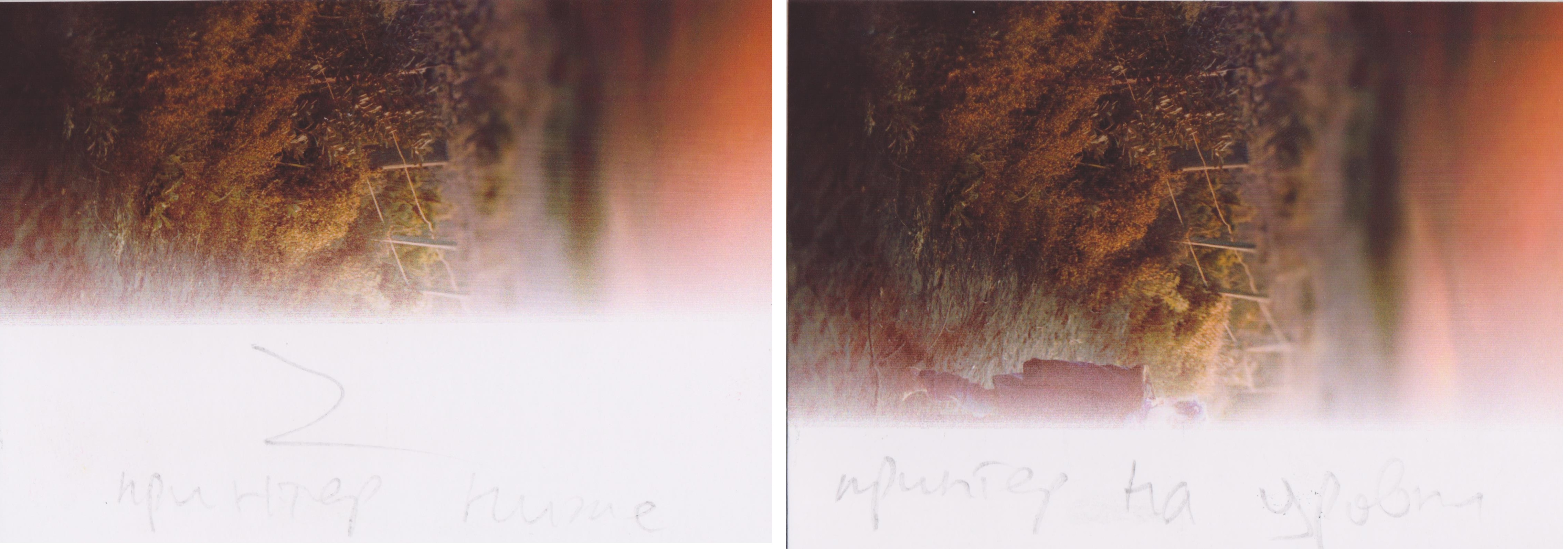

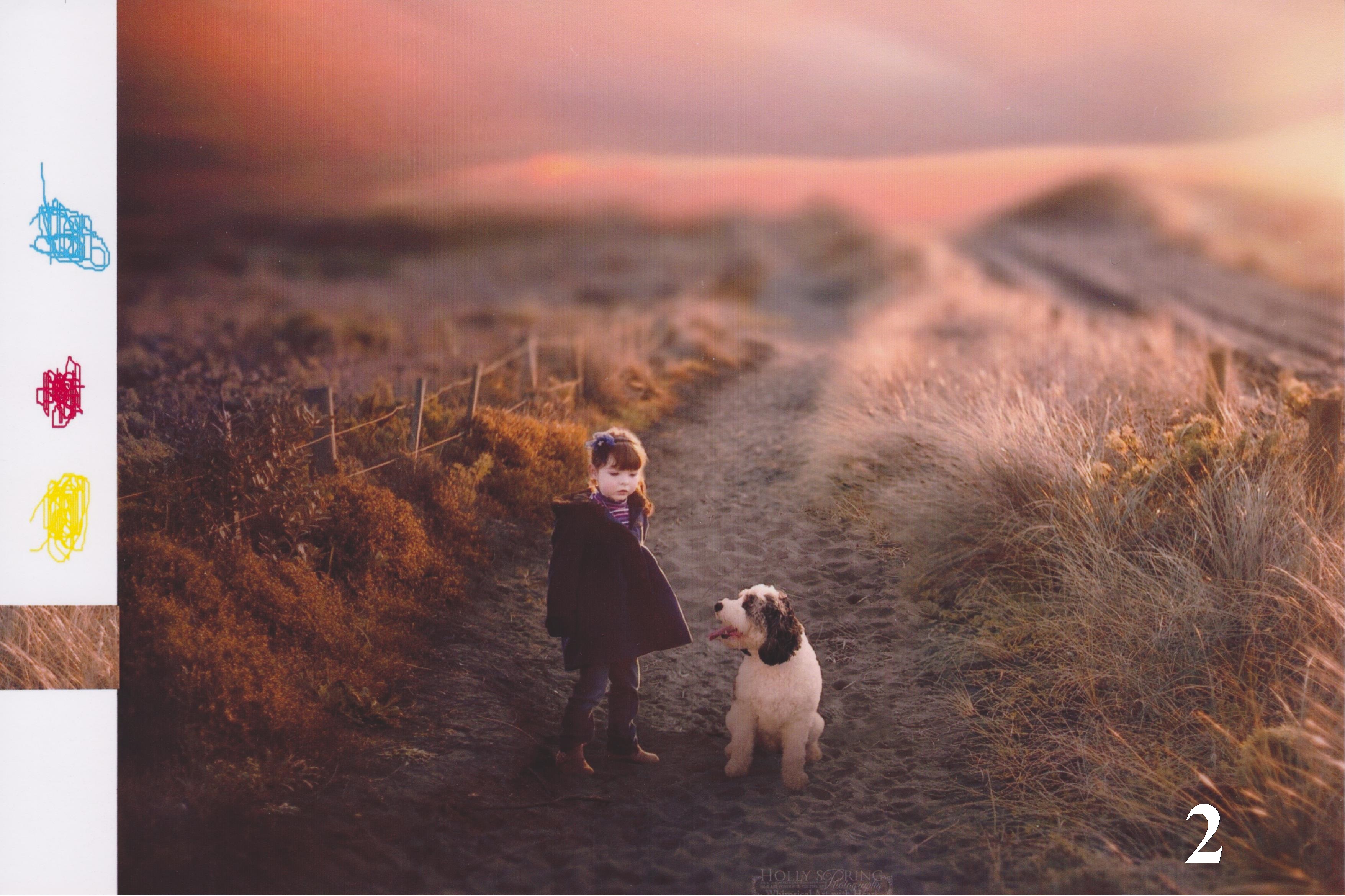

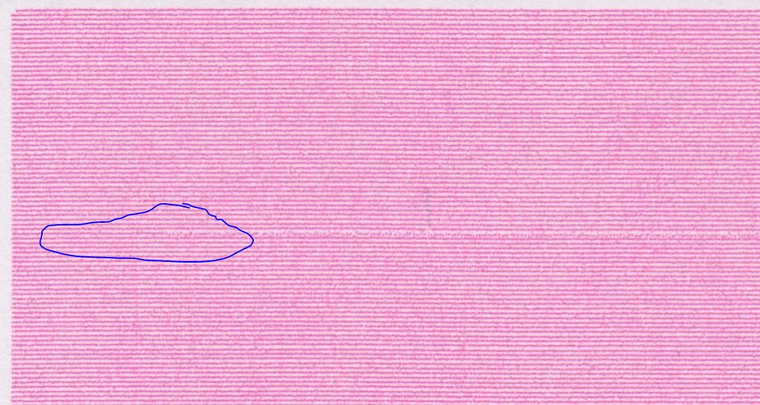

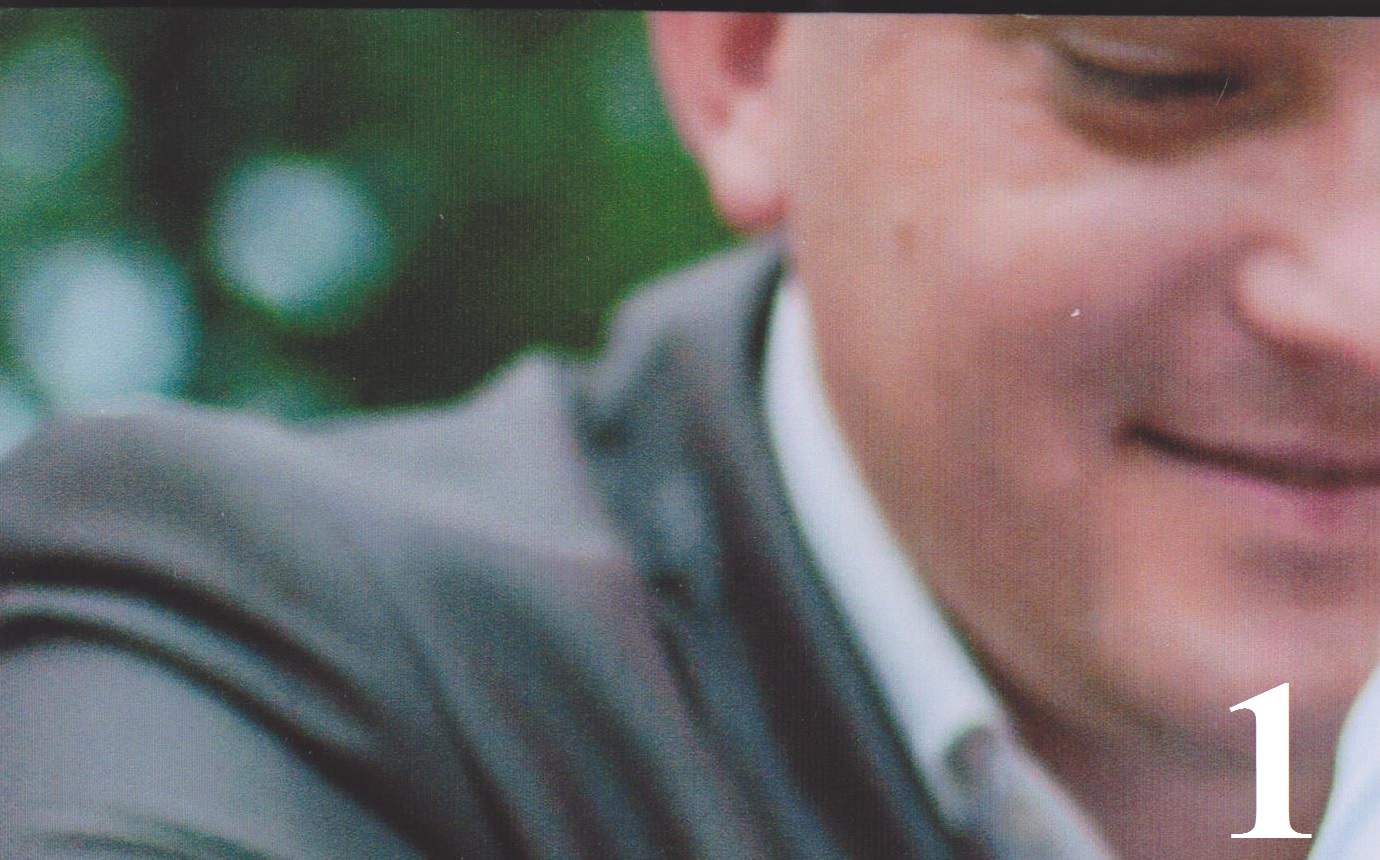

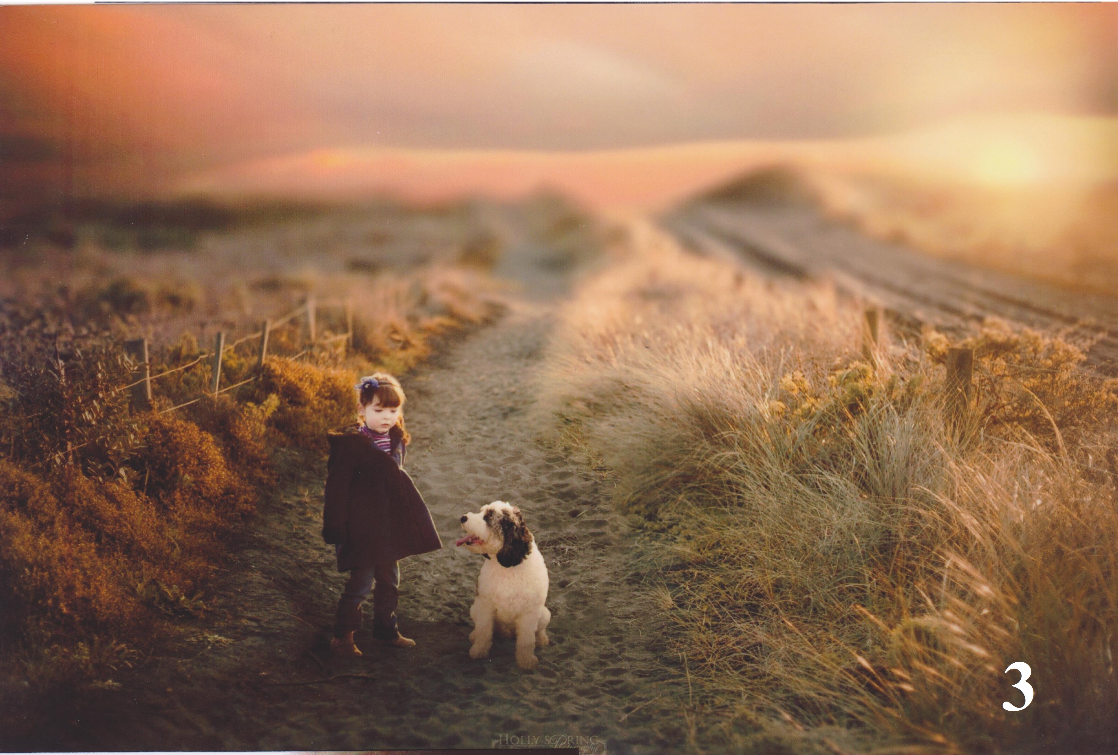

Сканы фотки, на которой видно наилучшим образом полосу вначале и полосы по все фото. Так же, тесты режимов печати, на мадженте и лайт-кьян видно что немного не туда льет и непонятно почему.
Сканы могу только пока с 600дпи сделать, возможности нет больше пока что.
1- матовая, остальные - глянец
Фото 1 - видно полосы везде.
фото 2 - сместил картинку на фото, слева накалякал что-то, напечатал, полосы нет, но полоски по всему фото есть. качество - высокое.
фото 3 - вот эта полоса самая бесячая, слева. Качество обычное
фото последнее - перемещал доноры, уже не стал всю фотку печатать, прерывал печать.

Мне интересно что происходит в тот момент что я на кусочке тестовом выделил. Сначала дюза одна льет ровно, потом криво. Из-за одной же не может так полосить конечно.Прикрепленное изображение: Снимок.JPG
может.
Поменяйте лайтовую мадженту на другую (оригинал, например) и будет Вам счастье.
Такое явление встречается, если брать чернила не для L800. У Вас оба типа для T50/P50.
EIM801 на самом деле имеет то же содержимое,что и EIM290, только этикетка другая.
