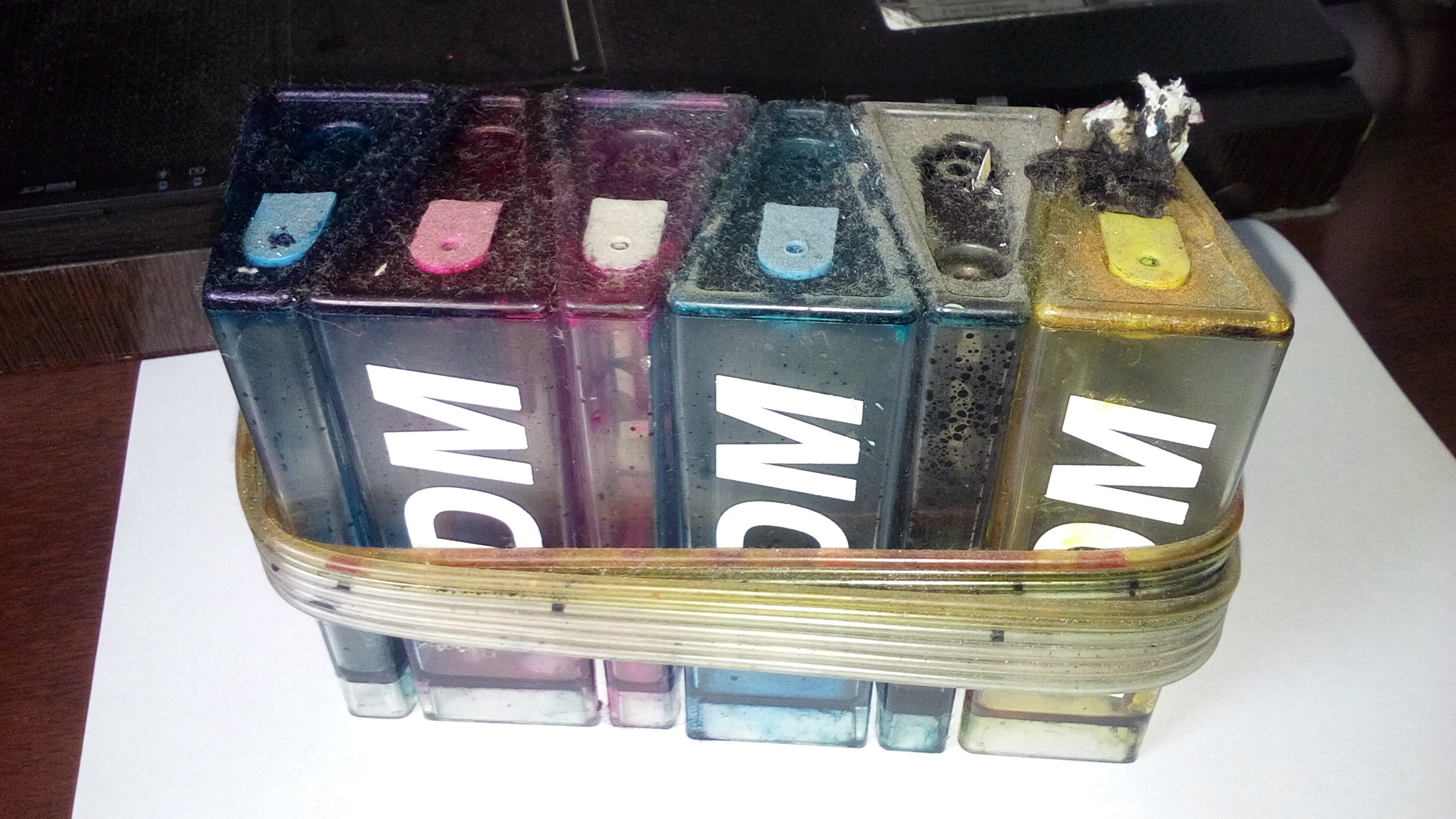

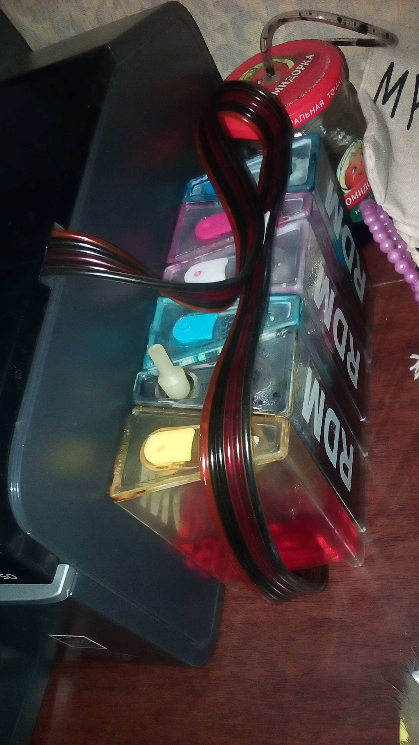

|    Сообщение #22 Отправлено 02 ноября 2017 - 09:45   Shadow-RA
Значит имеет смысл поставить СНПЧ? Есть у меня система СНПЧ, старенькая, шланги не фонтан. Попробую оставить картриджи в закрытом состоянии до завтра. Если завтра тест выдаст нормальный, то буду отмывать старую СНПЧ и устанавливать ее.

|    Сообщение #23 Отправлено 02 ноября 2017 - 09:49   WWM
Просмотр сообщенияShadow-RA сказал:
Что-то не очень понятно зачем городить огород, если для этого принтера есть и была заводская СНПЧ. У Вас ведь L800!

|    Сообщение #25 Отправлено 02 ноября 2017 - 10:29   WWM
жду до завтра и если все нормально, то начинаю отмывать СНПЧ.
А стоит ли? У Вас она тоже какая-то "загадочная" с виду.
Главная Ваша сейчас задача - диагностировать состояние принтера, т.е. ПГ. От этого и плясать. Если ПГ не работает,- оценить насколько все плохо, стоит ли мыть или распрощаться.
Для диагностики нужны заведомо рабочие расходные материалы (в идеале - картриджи Эпсон).

|    Сообщение #26 Отправлено 02 ноября 2017 - 11:21   Alex Fox
Я бы не рисковал эту систему ставить. Одна из самых неудачных.

Просмотр сообщенияAlex Fox сказал:
Что именно неудачное? Картриджи или сами банки со шлангами?
|    Сообщение #28 Отправлено 02 ноября 2017 - 15:59   WWM
Досталась мне вместе с принтером.
Это Вам такое подарили или за деньги?
Теперь у Вас хлопот больше, чем радости.
Сомневаюсь, что СНПЧ можно отмыть нормально. А плюс ко всему, как Вам выше сказали, она из ранних, плохо работающих. Поэтому лучше выкинуть.
В данной ситуации лучше всего обратиться в какой-либо сервис. У них должны быть проверочные комплекты картриджей, поставят диагноз, и тогда решите спокойно что с этим делать.

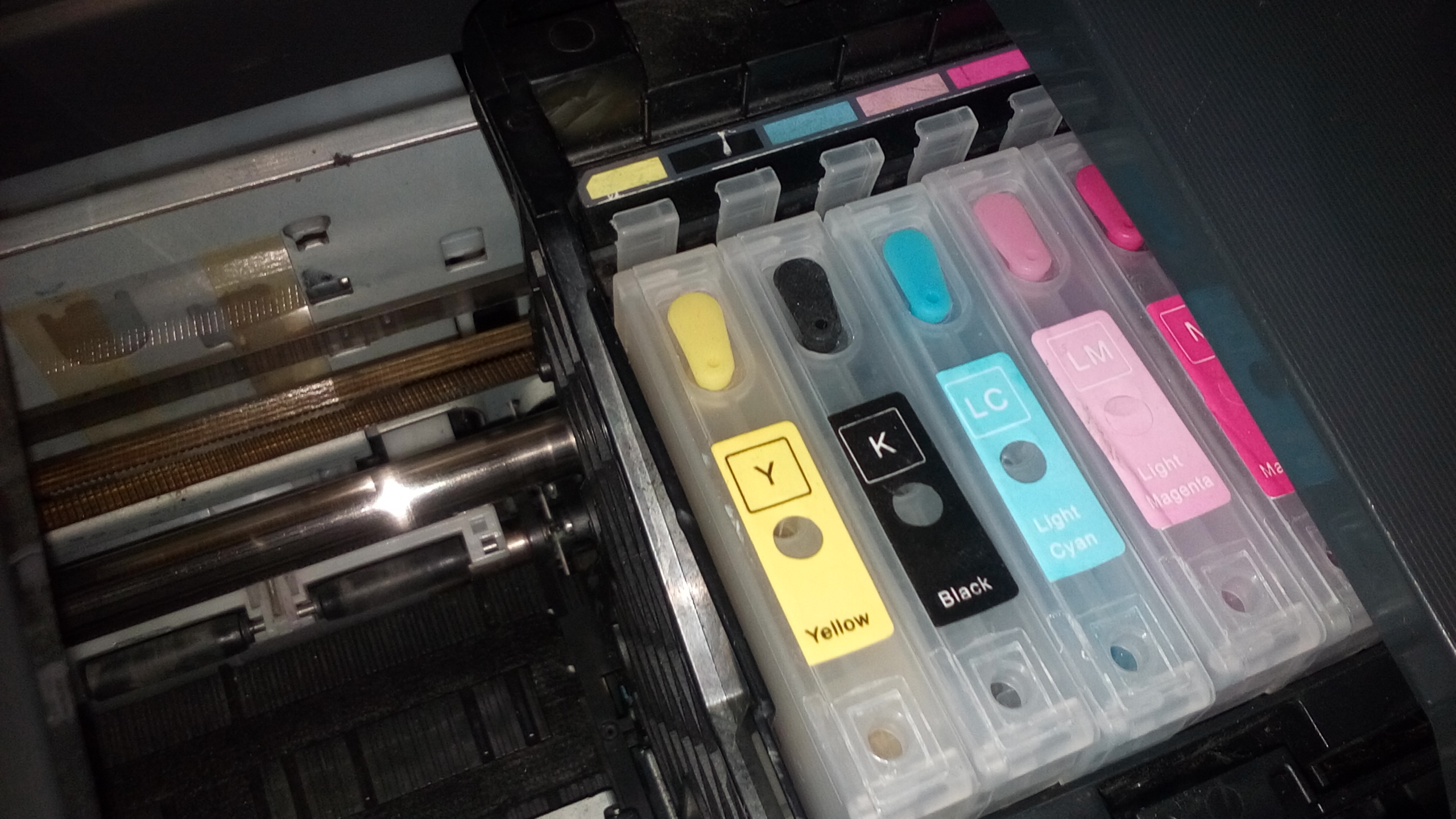

|    Сообщение #31 Отправлено 04 ноября 2017 - 11:45   Shadow-RA

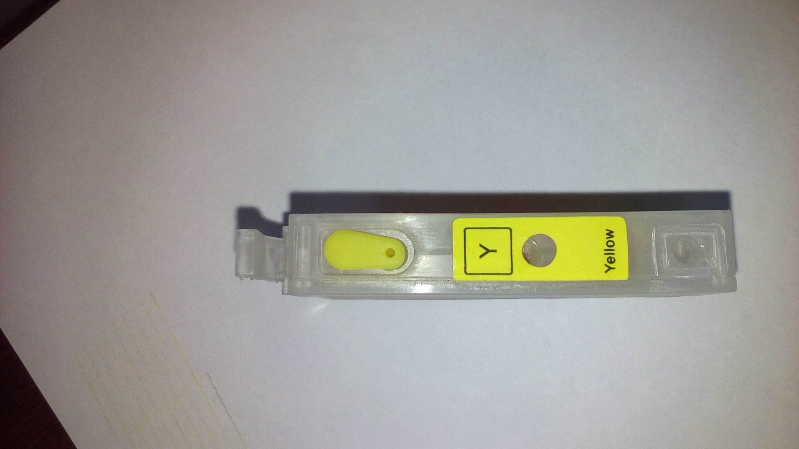

Банки СНПЧ и шланги всё таки отмыл. Написал китайцу у которого брал картриджи и они, как выяснилось для СНПЧ. Теперь гадаю в какие отверстия картриджа вставить шланги. Помогите, кто может, разораться.

|    Сообщение #32 Отправлено 04 ноября 2017 - 12:48   deleted
В те отверстия которые у вас закрыты цветными пробками. Воздушные отверстия которые у вас открыты нужно будет закрыть. Можно просто перереставить цветные пробки туда
Картриджи у вас кстати не для СНПЧ. Для СНПЧ они должны быть меньшей высоты, но вполне может быть что подойдут и эти, просто проследите чтобы после установки шлейфа ничего нигде не задевало.
Вам еще кстати понадобится планочка - держатель шлейфа на картриджи.
Примерно такая как тут
Но при желании можно обойтись и без нее.
|    Сообщение #33 Отправлено 04 ноября 2017 - 17:32   Alex Fox
Это не картриджи для снпч. Это недоразумение какое-то.
Найдите знакомого с нормальной снпч и установите для теста. Вопрос на пару часов и сразу станет понятно что делать с принтером.

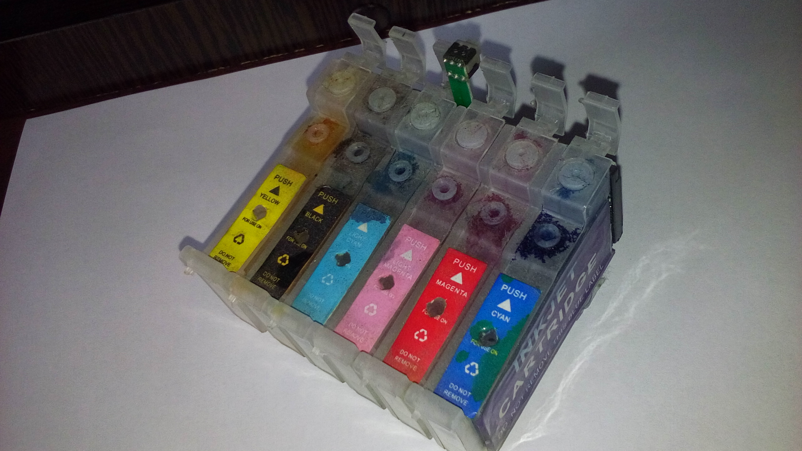

|    Сообщение #34 Отправлено 04 ноября 2017 - 18:24   Shadow-RA
Просмотр сообщенияgsn сказал:
Я сначала не обратил внимание(возможно просто коробка такая), но на коробке от картриджей написано Continuous Ink Supply System
Планка есть, от старой СНПЧ. Буду следить, чтоб не цепляла ничего. Вот картриджи которые у Вас на фото у меня тоже есть(фото где то в этой теме), но что то нет у меня желания отмывать их, к тому же они без работы простояли оооочень долго. Потому в их работоспособности я сомневаюсь.
На сколько правильно смог найти в интернете, то это система на основе самообнуляющихся чипов. Вот такая вот загогулина :biggrin:

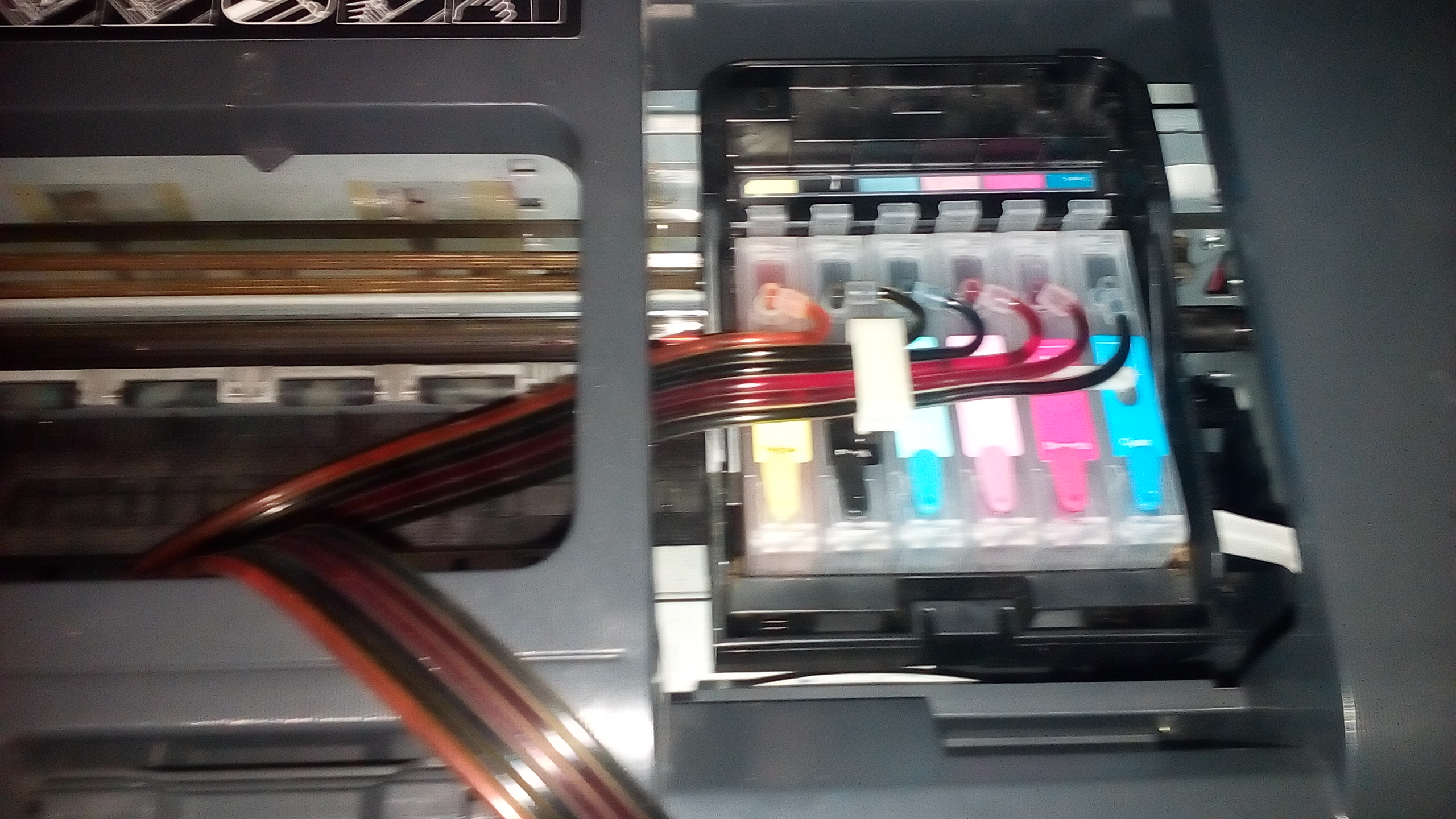

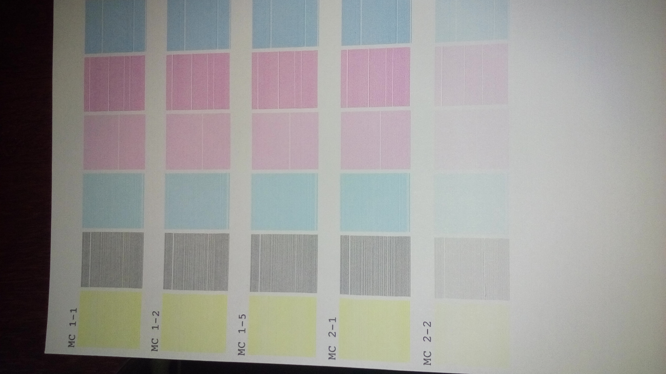

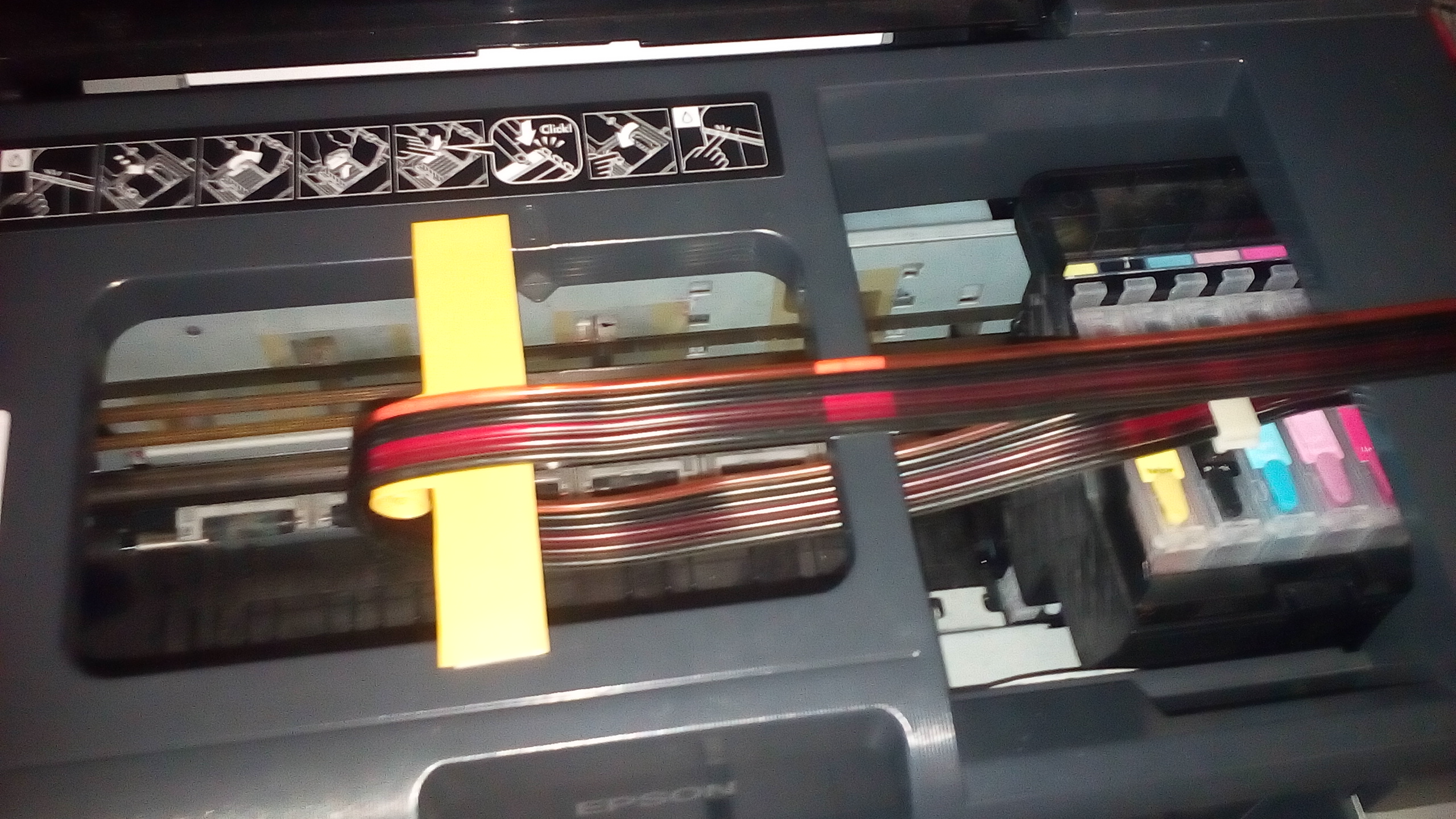

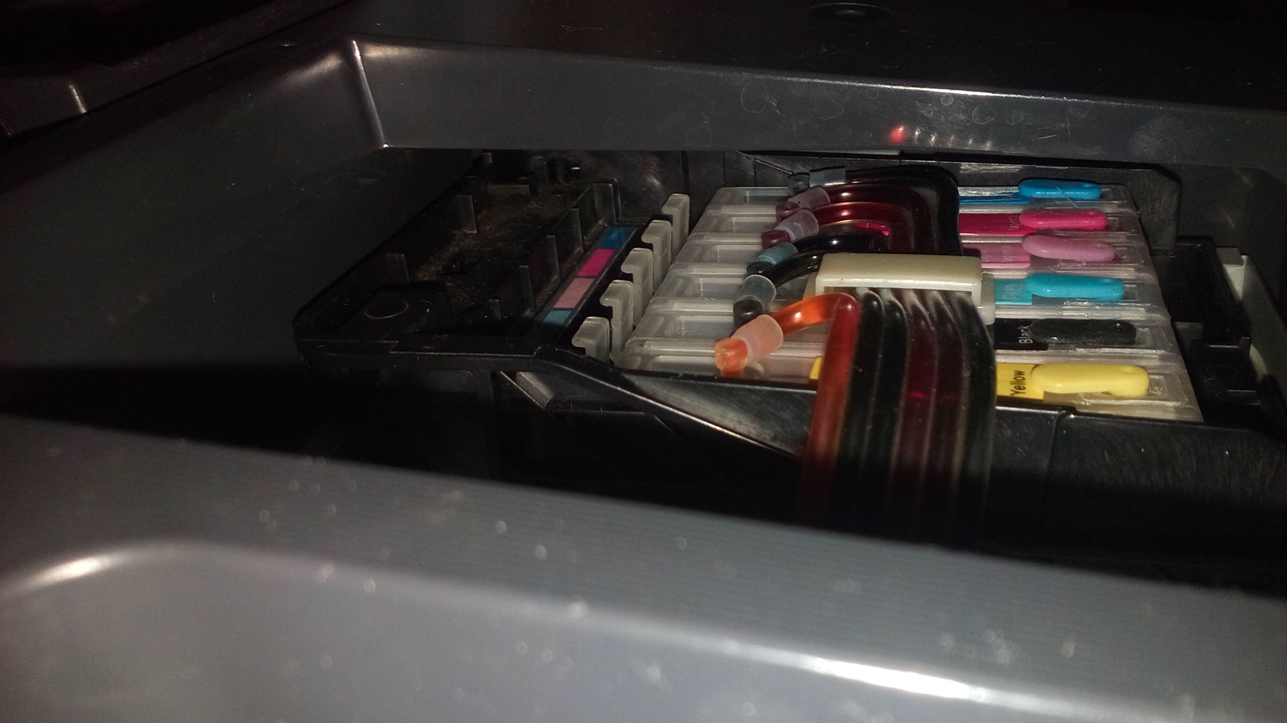

|    Сообщение #37 Отправлено 05 ноября 2017 - 11:09   Shadow-RA
Ну в общем всё заработало. Немного пришлось поколхозить, так как одна планка есть, а другой нет. Цвета больше не смешиваются. Правда есть несколько дюз которые не печатают, но это не беда, попробую бутерброд. Всем, кто принимал участие в обсуждении, кто помогал - ОГРОМНОЕ СПАСИБО!!! :biggrin: :clapping: :clapping:

|    Сообщение #39 Отправлено 06 ноября 2017 - 06:31   Alex Fox
Сейчас вы проверили работоспособность. Чтобы принтер жил долго и счастливо - не поскупитесь на свежие чернила и новый пластик.
|    Сообщение #40 Отправлено 06 ноября 2017 - 09:18   WWM
А что никого не смущает полосатый тест режимов печати? В каком качестве продолжать работать?
