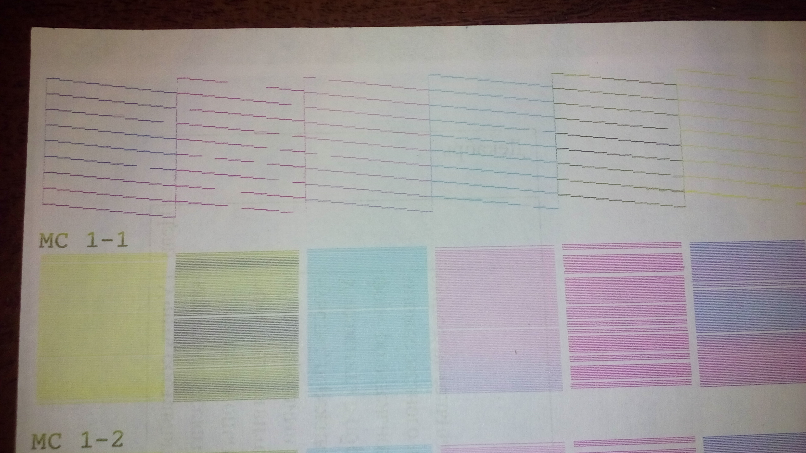

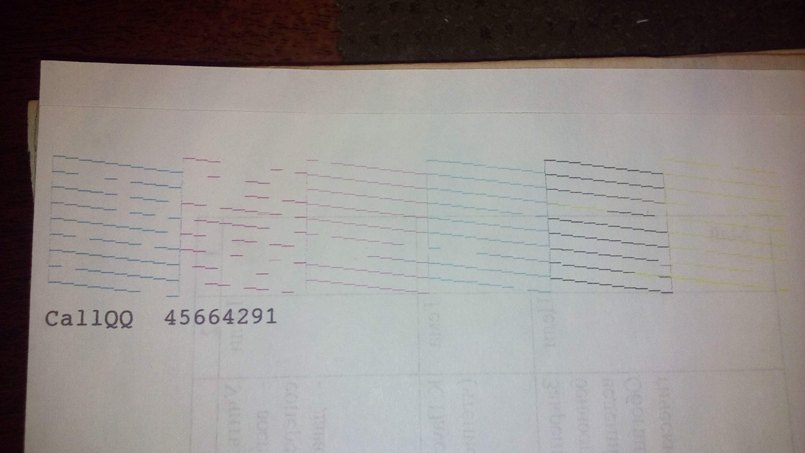

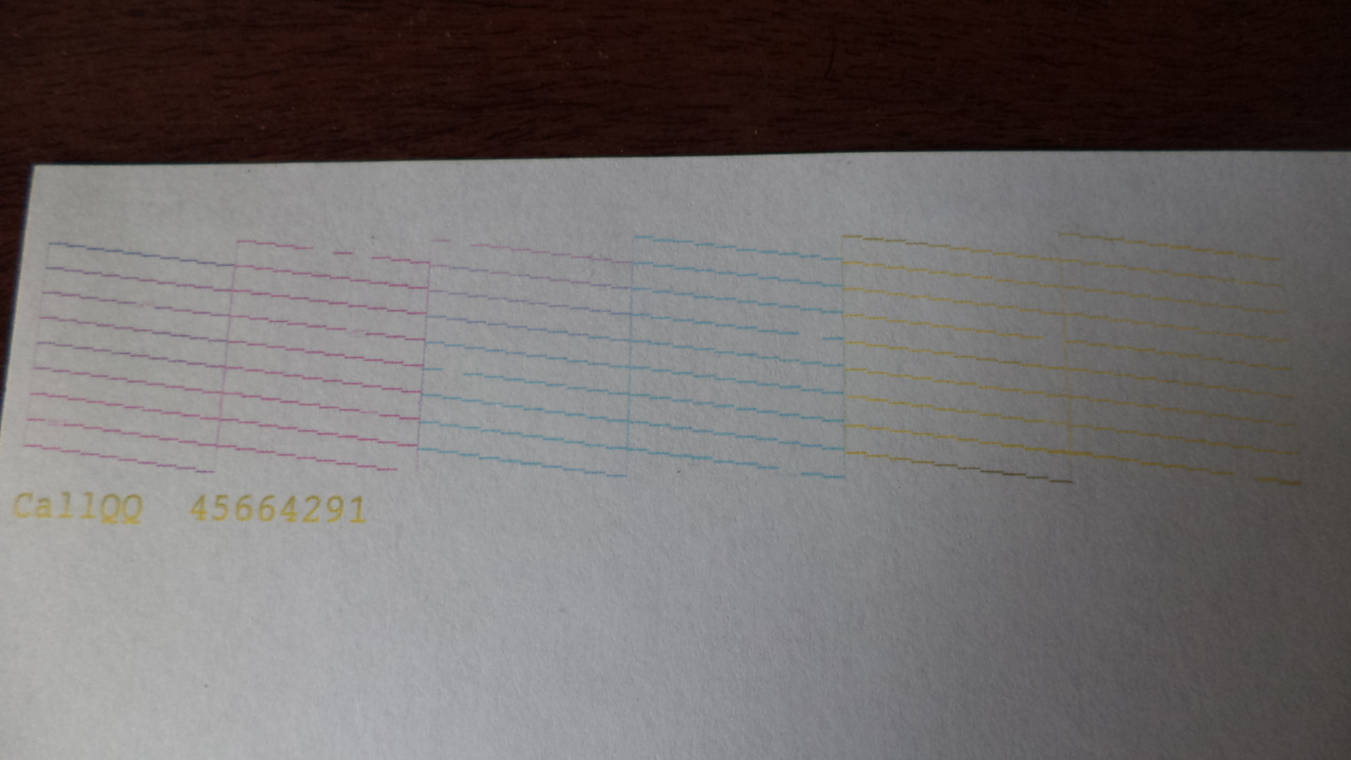

Доброго времени суток форумчане. Нужна Ваша помощь.Принтер L800. Была проведена замена материнской платы, печатающей головки и капы. Принтер работает, но при распечатывании теста дюз выдает смешивание цветов. Первый тест был почти замечательным - цвета были в порядке, не все дюзы были, но это не суть важно. После простоя(примерно минут 15) в черном тесте появился желтый. Такая же ситуация и с маджента-циан. При простое сутки черный практически заменен желтым. При печати с оттенками серого черный печатает хорошо, без желтого. Пробовал печать фото. Печатает не плохо. немного полосит,но цвета не искажает. Что это может быть? Позже постараюсь скинуть фото тестов.
| Сообщение #4 Отправлено 31 октября 2017 - 18:52
тест 1
тест 1.1
Это был первый тест дюз.
Второй день и опять тест дюз.
На втором тесте уже видно подмешивание желтого в черный.

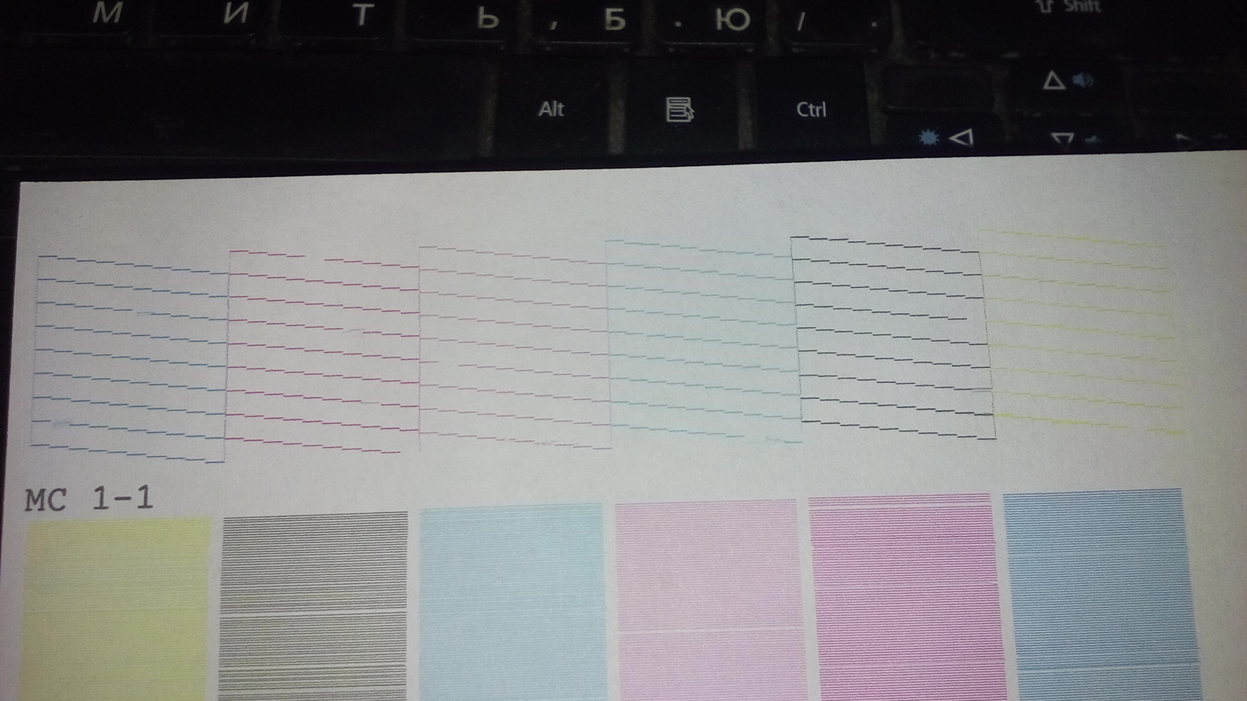

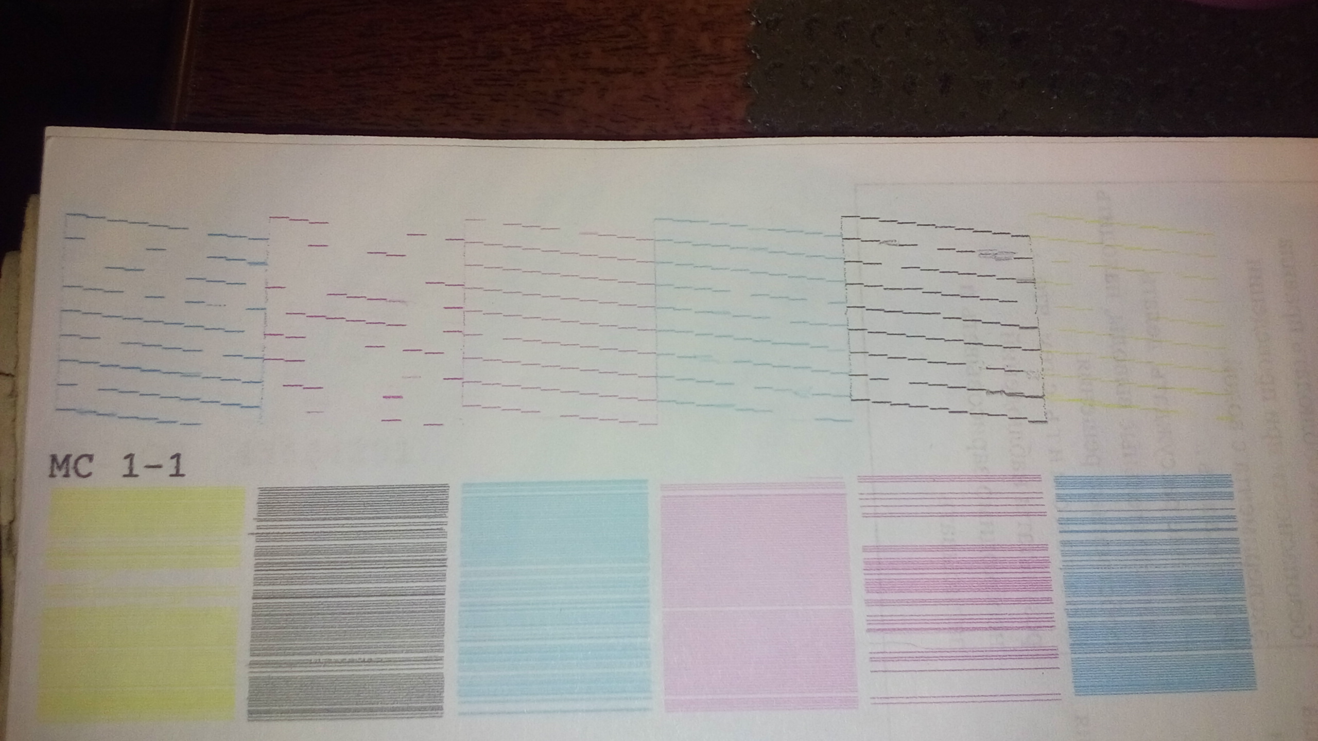

Тест печати в режиме оттенков серого.
В оттенках серого желтого цвета нет, черным печатает хорошо.

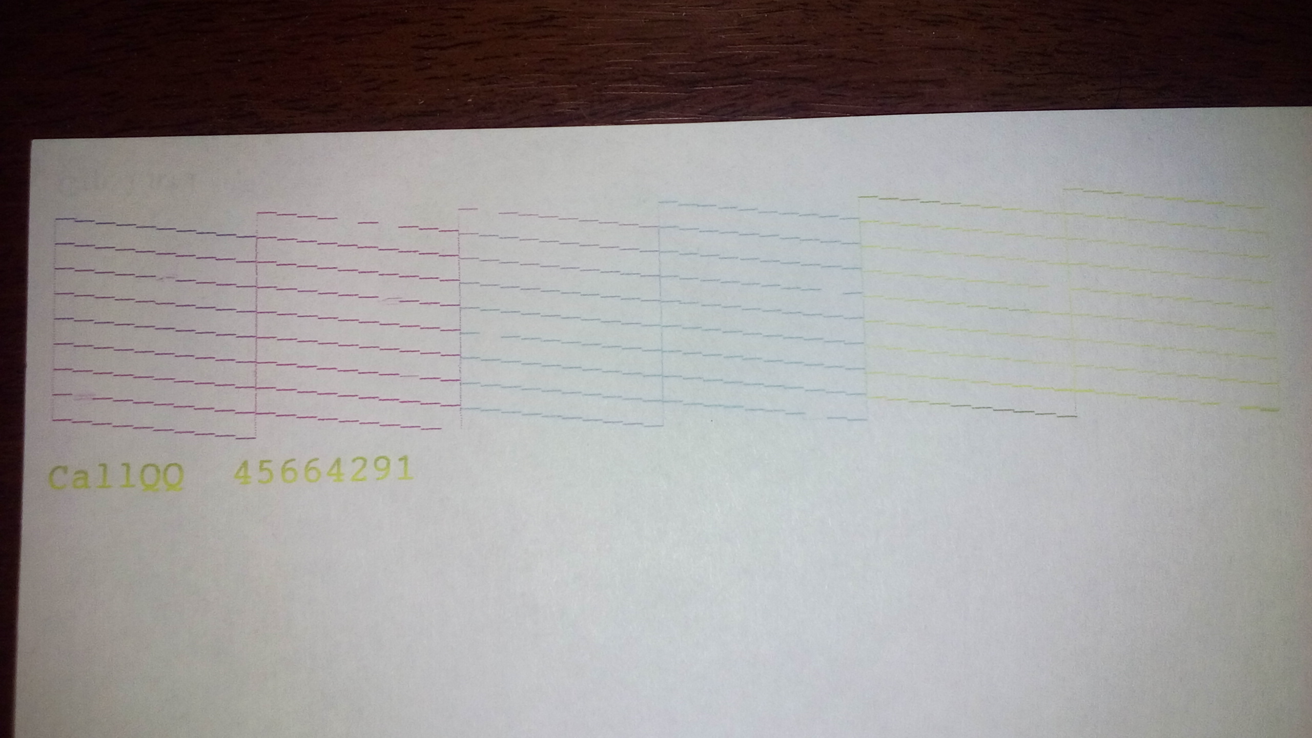

День третий. Печать теста дюз.
Здесь видно попадение желтого в черный и мадженты в циан.

| Сообщение #5 Отправлено 31 октября 2017 - 20:44
черным печатает хорошо, без добавления желтого. Почему при цветной печати в черный попадает желтый
Как же непонятно, если у Вас ФОТО принтер, а он все цветное печатает всеми цветами, черный появляется только при оттенках 80 % серого и более.
Печатающая головка в ужасном состоянии. Ей уже не жить. Двойная разгерметизация плюс не рабочие дюзы.
| Сообщение #6 Отправлено 31 октября 2017 - 21:32
Да где вы ее там увидели? Если один цвет присутствует в другом это еще не означает разгерметизацию.
На всех этих тестах я не вижу двух характерных особенностей разгерметизации - смешивание чернил "от центра к краям" и "дуги" на тесте дюз. Именно по этим двум признакам можно легко отличить разгерметизацию от простого смешивания.
Но головка действительно и без разгерметизации в ужасном состоянии, как и ее довели до жизни такой...
Но попытаться восстановить можно. Как? Читайте соответствующий раздел форума.

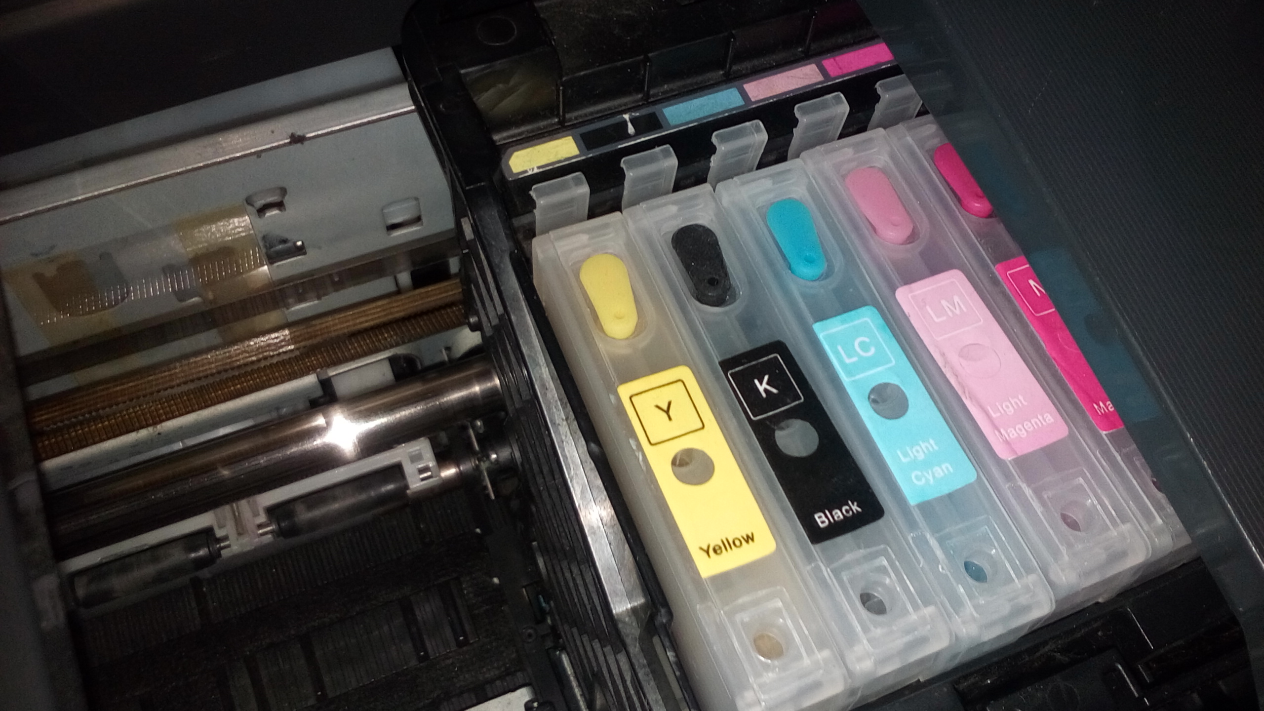

| Сообщение #17 Отправлено 02 ноября 2017 - 08:55
А можно глянуть на Ваши ПЗК?
Вы когда их снимаете, снизу с них не текут чернила?

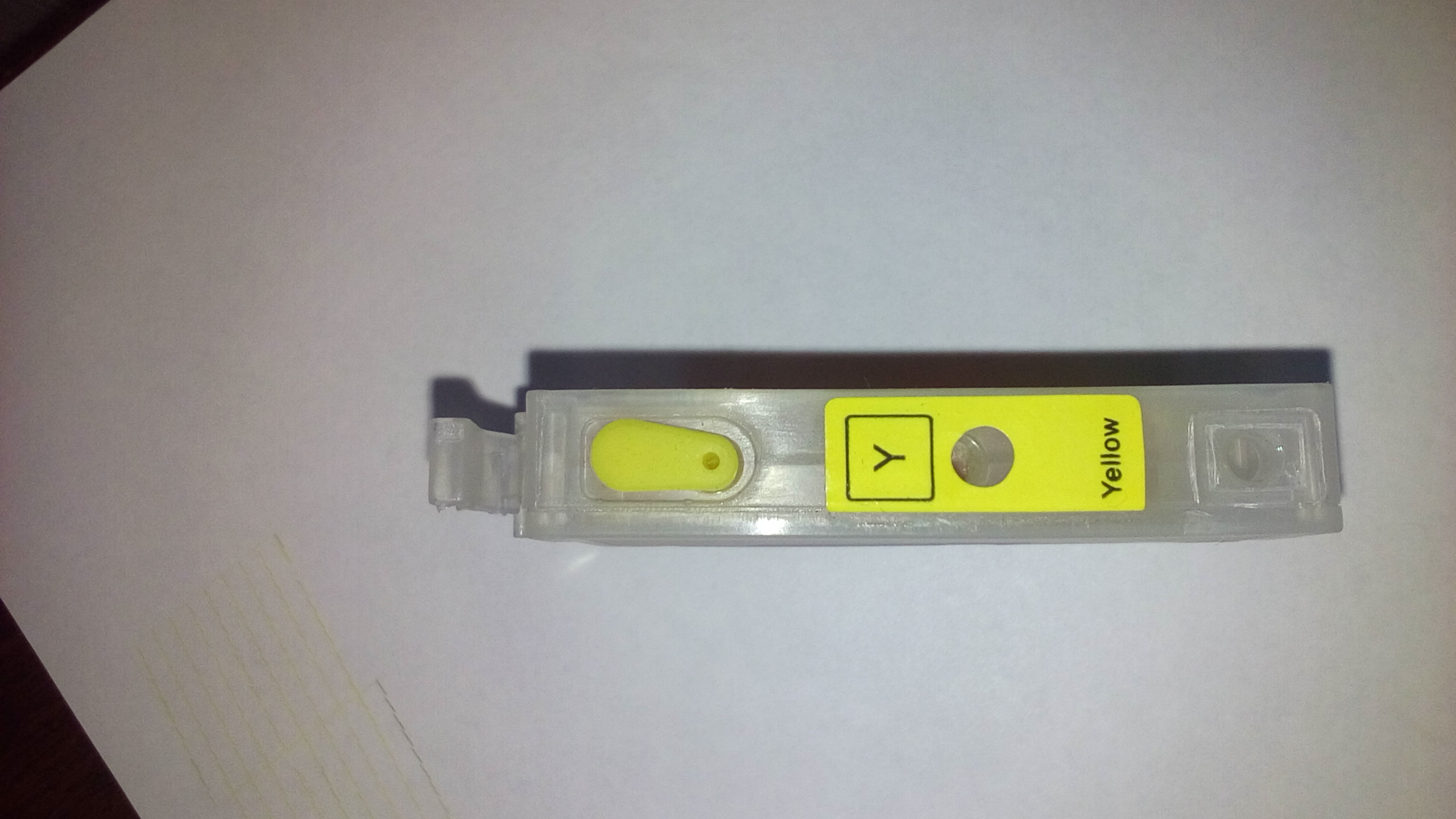

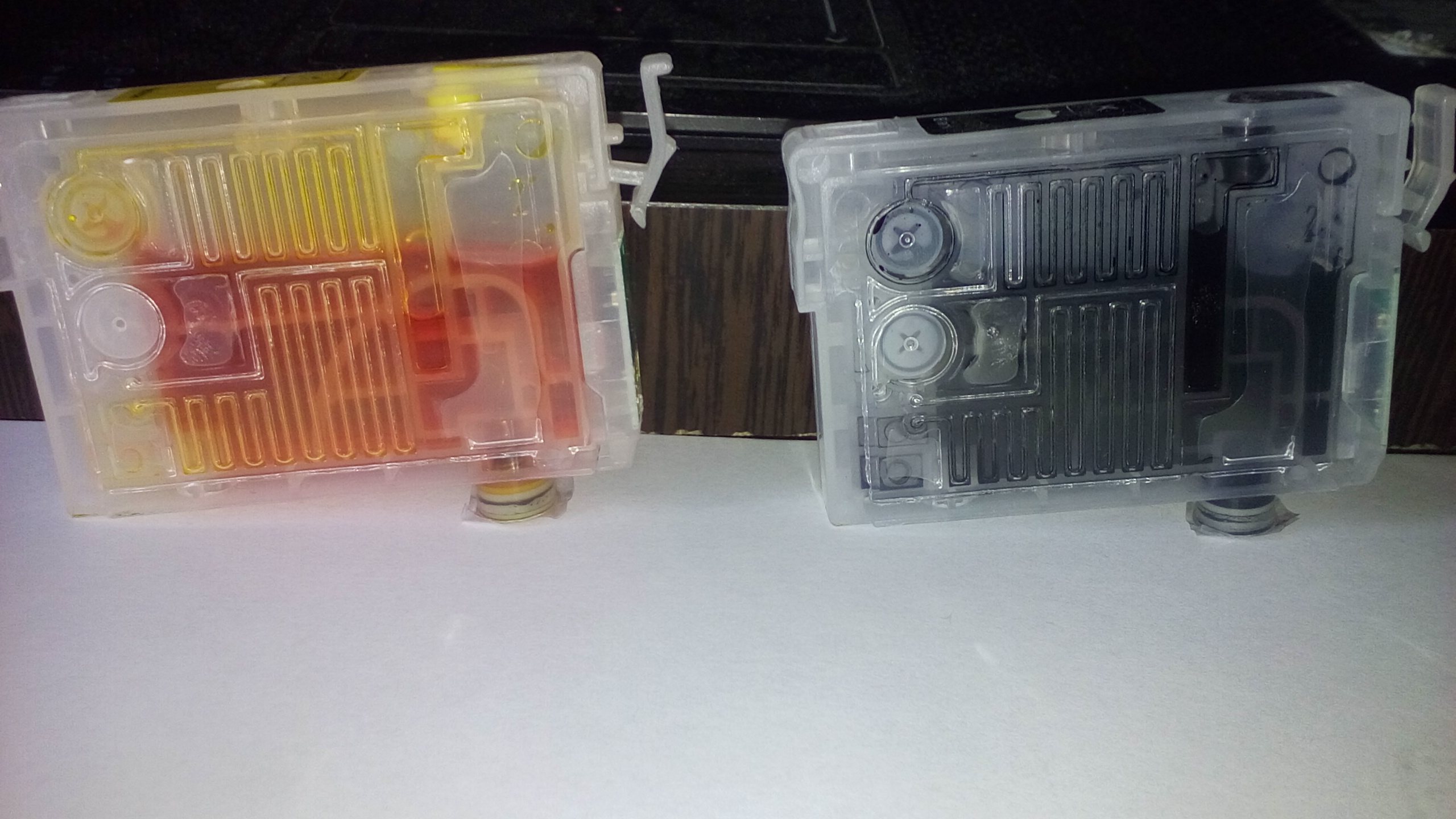

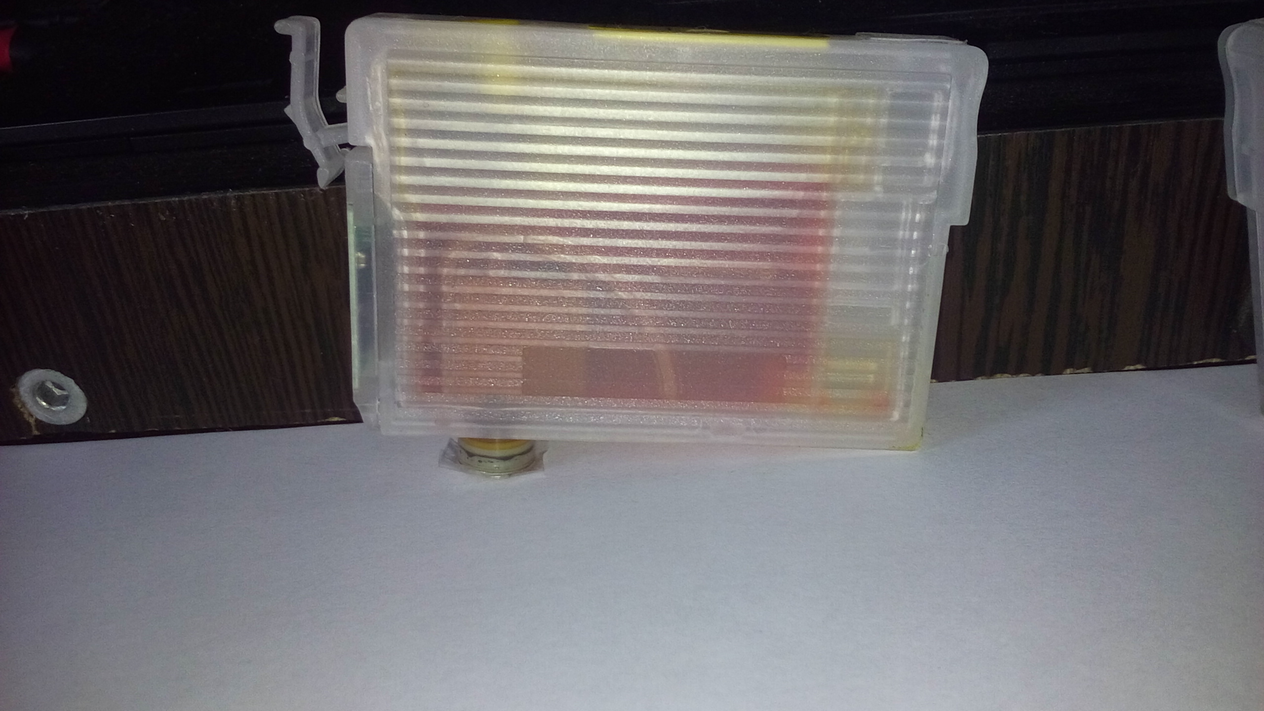

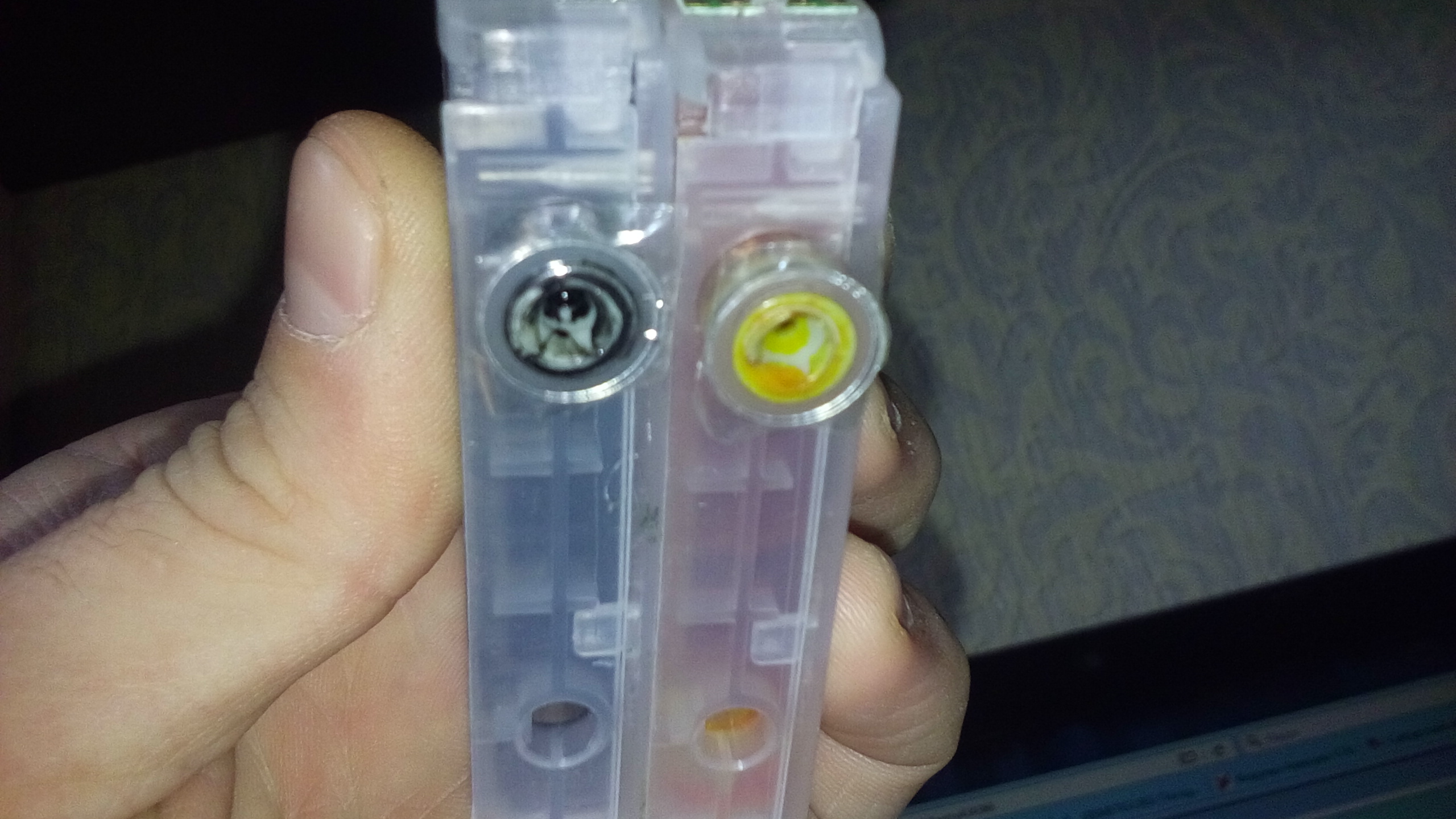

Около месяца картриджи стояли на подоконнике на листе бумаги. Бумага как была чистая, так и есть. Фото сейчас скину.
Картриджи
Дюзы как то сами прочистились. Голову не промывал после первых тестов. Прочистки тоже не делал.
Может ли переливать чернила из-за замены верхней части головки(та что с иглами)? Я её изначально поменял(есть пару старых головок), и поменял вот почему - с новой головки, когда промывал, плохо шла промывка(именно с верхней части). Я разобрал голову, промыл старую верхушку(извините за такие названия, не знаю как эта часть головки называется), и собрал всё обратно.
| Сообщение #19 Отправлено 02 ноября 2017 - 09:31
Это именно те картриджи, что текут. Плохие то есть. Даже если не текут на салфетке, то в принтере не герметично садятся.
И это кажется, или действительно в желтом картридже четко видно воздушную пробку перед выходным отверстием? Можно подтянуть чернила шприцем без иглы.
