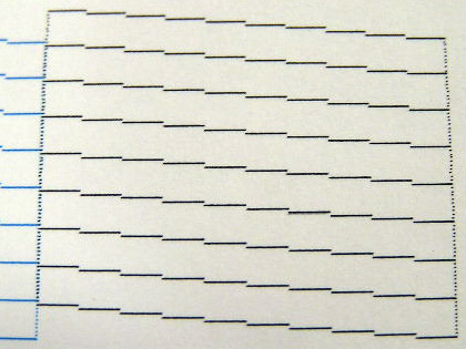

Принтер - Epson r200 =)
СНПЧ - банки с красками стоят , шлейф, а в принтере воткнуты шприцы!
Производитель чернил - Epson (написано made in Germany, специально на принтеров этой серии).
Полосит на офисной бумаге сильно - каждый сантиметр явно и еще чуть-чуть в других местах
Фото проверки дюз прилагается!
Что же теперь делать? :unsure:
  • Прикрепленное изображение: post-2-1152738513.jpg

|    Сообщение #28 Отправлено 13 июля 2006 - 22:44   terrom
Убедись, что является причиной: воздух, или паразитная капля на пластине дюз.
А класть этот бутерброд, когда платформочка в нижнем положении или верхнем? (белой палочкй эту платформу с резинкой по периметру можно опустить или поднять).
|    Сообщение #29 Отправлено 13 июля 2006 - 22:49   terrom
+ как бы я не клал этот бутерброд, моя салфетка всегда полностью пропитанна всеми чернилами (всех цветов). Как же там что-то можно понять? :unsure:
|    Сообщение #30 Отправлено 13 июля 2006 - 22:59   terrom
+ я еще все почистил: все резинки, энкодер, паралонки и тд.
и все равно не поймешь: почему черный с полосами, а все остальные пять цветов (по отдельности если печатать) печатает без полос!

|    Сообщение #33 Отправлено 14 июля 2006 - 12:24   Episode
terrom (Jul 14 2006, 10:40 AM) писал:
Ну подскажи, что делать? Я никак не могу отыскать, что делать.
Ну подумай. Если у тебя вся промокашка в чернилах, так быть не должно, значит у тебя система переливает, и на пластине дюз висит не капля одного цвета, а всех чернил сразу.
Конечно, принтер пытается это безобразие убрать при старте "прочисточкой" и ракелем, но по ходу печати перелив снова имеет место быть.
И то, что ты выложил на предыдущей странице (полосатая фотка) являеться наглядным примером того, что это перелив. Это не обычное полошение, когда не работает одна или несколько дюз.
Полосы у тебя не равномерно, и не постоянно, то прерываются, то появляются.
Это говорит лишь об одном - перелив, и паразитные капли.
Смею предположить, что у тебя вся нижняя часть ПГ залита чернилами.
И плюс ко всему, как уже сказал Lazzy, Epson свои чернила на разлив не продает.
Что у тебя туда залито - не известно никому.
Это тоже может являться причиной такого поведения принтера.

|    Сообщение #36 Отправлено 14 июля 2006 - 19:38   Lazzy
С наибольшей вероятностью - чернила. Есть у них такой дефект - образование макроструктур, застревающих в дюзах и отклоняющих направление струи в дюзе. После прочисток, или даже в процессе печати, эти образования часто "проскакивают" через дюзу и некотрое время печать нормальная. Поскольку предсказать, когда это образование "проскочит" практически невозможно, то дефект печати проявляется хаотически.
Проще всего это проверить сменой чёрного и любого цветного картриджа местами.
Местный юморист
