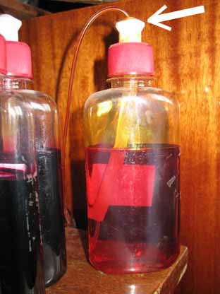

Выложи фото гидродоноров.

| Сообщение #10 Отправлено 11 июля 2006 - 10:43
Гидродоноры у меня вот такие.
Epson R200 + InkMate + Капсулы + ПРО6
| Сообщение #11 Отправлено 11 июля 2006 - 13:16
sllexa (Jul 10 2006, 06:34 AM) писал:
Какой колпачек? Что-то я здесь колпачков не вижу.
На твоем пикчезе я указал стрелкой на такую беленькую штучку.
Это что за штучка?
Как она называется?
Она у тебя имеет свойство двигаться?
Подниматься вверх на пару мм. или опускаться вниз?
>:o

sllexa (Jul 11 2006, 02:36 PM) писал:
Значит это воздух.
Значит - открывай воздух на гидродоноре.
| Сообщение #14 Отправлено 11 июля 2006 - 13:55
Episode (Jul 11 2006, 02:16 PM) писал:
Вот это да, а я и не знал что эту штуку можно двигать! Она действительно поднимается на пару мм. У меня колпачки на всех банка опущены до конца. Открывай - значит поднять?

sllexa (Jul 11 2006, 02:55 PM) писал:
Вообще-то, с чувством юмора у меня было все в порядке.
Но, все хорошее, когда либо заканчивается, поэтому....
Поднимай колпачки на всех 6 донорах, делай "начальную заправку" с помощью SSC и оставь принтер в покое на 2 часа.
только, пожалуйста, не спрашивай что такое SSC

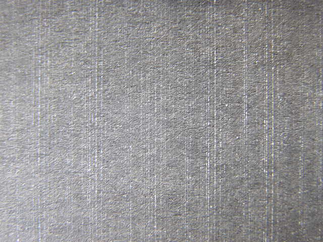

ПОМОГИТЕ, полосит черный, сволочь!
В общем я уже совсем устал бороться:
Промывал-промывал я промывочной жидкостью WWM черный, но на 100% черный никак не печатает! При печати черного листа отчетливо видны белые полосы каждый сантиметр! А если при печати на обычной бумаге поставить в драйвере принтера, что это фото бумага - то полосы каждые пол сантиметра! Интересно, что при тесте дюз присутствуют все полоски!
А все это началось, когда у меня вылетела правая пластмасска (парковка с паролонкой), а каретка наехала на эту пластмасску и остановилась, издавая жуткие звуки! Я думал, что кобздец, но все работало, кроме черного, кот. до сих пор с полосами! Что же мне теперь делать?
Вот фото как печатает черный (цветные печатают превосходно) прикладываю.
Что ч делал:
1) промывал несколько раз промывкой
2) прочищал раз десять ssc
3) мыл паролонку слева
4) промакивал и чистил паролонку справа
5) очищал резиновый прямоугольник и нож
Было совсем плохо, но стало лучше (как на фото), но полностью от полос избавться не удалось!
Что можно еще сделать?
Что ч делал:
