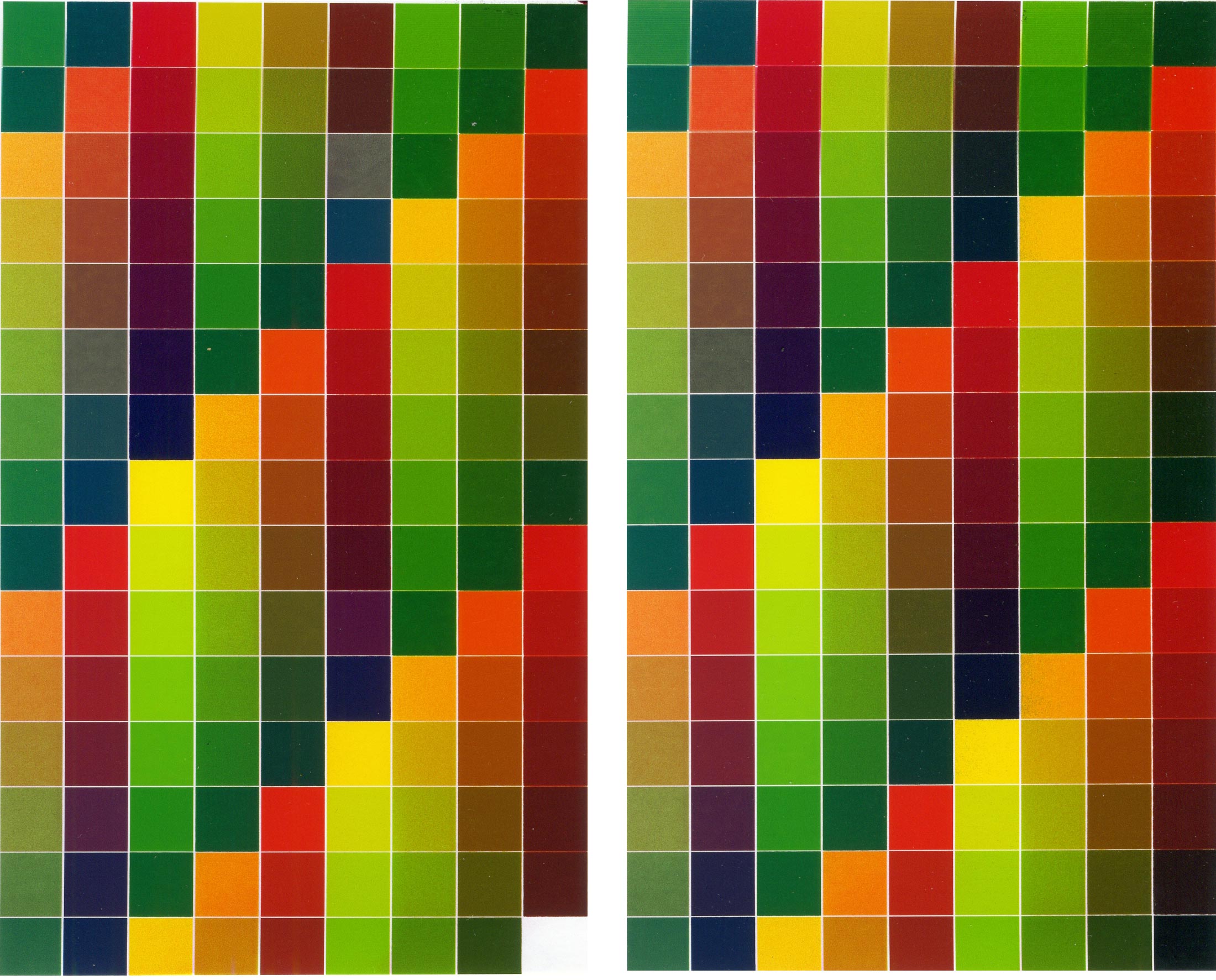

Опять о чёрном
К вопросу об использовании чёрных чернил при печати цветных изображений.
Печать осуществлялась без управления цветом на (акцентирую!) 6-цветном принтере Epson R295.
Слева печать с отключенным (физически на принтере) чёрным,справа как обычно.
Комментарии излишни.

| Сообщение #27 Отправлено 07 января 2018 - 12:47
И к чему это все?
Давно уже известно, что черный используется, но используется лишь в глубоких тенях.
| Сообщение #28 Отправлено 07 января 2018 - 13:41
К тому,что неизвестно,если ориентироваться на многочисленные утверждения и заверения "опытных" специалистов.
Кто печатает 8-цветным пигментом,им "Давно уже известно"-чёрный используется.
Кто печатает 4-мя цветами (иногда с чёрным пигментом),их это не волнует.
Написал после просмотра очередных заверений от тех,кто всё "это" давно знают.
Надеюсь моё уточнение наглядно, не будет лишним и не будет напрягать тех,кто в теме.

| Сообщение #29 Отправлено 07 января 2018 - 14:50
зависит от принтера: есть принтеры, в которых черный пигмент, а остальные вода - он не использует при фотопечати черный, а если черный одной породы с цветными, то использует.
| Сообщение #30 Отправлено 07 января 2018 - 16:34
есть принтеры
это 4х-цветные (сейчас появились на 5 цветов-пигмент+водорастворимые)
В 6-цветных чёрный расходуется только в довольно тёмных оттенках,что справедливо отмечено МАК7 и видно на фото,то есть расходуется очень мало (если конечно Вы не печатаете исключительно "тёмную-тёмную ночь"),что собственно и сбивает "знатоков" и провоцирует на соответствующие выводы.Сталкиваюсь с подобными выводами часто, что и подтолкнуло уточнить наглядно этот момент.Принципиально "прогуглил" этот вопрос-ничего конкретного и внятного не обнаружил.
| Сообщение #31 Отправлено 07 января 2018 - 17:46
well88, так ведь сразу видно, как напечатаешь.
еще от софта зависит - некоторые RIPы в целях экономии цветных чернил могут поднимать плотность черными чернилами, а тон цветными.
все зависит от производителей железа и софта.
а честно говоря мне пофигу, как черный цвет расходуется - это заморочки технологии растра, которая мало кого интересует, важен результат, а ни как его достигают.

| Сообщение #32 Отправлено 07 января 2018 - 19:34
Т.е. Вы прекратили подачу чёрных чернил к дюзам? Каким способом?
| Сообщение #33 Отправлено 07 января 2018 - 19:54
Банально снял капсулу,прокачал промывочную жидкость(была такая необходимость),ну и напечатал тест.
До этого печатал через WinGP ,там отключал чёрный программно с тем же результатом.
| Сообщение #34 Отправлено 07 января 2018 - 20:56
Личное мнение, на шестицветном принтере невозможно распечатать фотографии с тёмными тонами при отсутствии подачи чёрных чернил.
Будут полосы в черноте. Проверено неоднократно.
| Сообщение #35 Отправлено 07 января 2018 - 21:58
Однозначно нет.Конечно в тёмных местах будут проблемы.Аналогично проверено.Никто без чёрного печатать не собирается.А кто собирается -скажите зачем?
Тема форума: уровень чёрного,как он формируется чернилами и бумагой.Понятно методом тыка можно найти удачное сочетания.Более цивилизованно можно перебрать и проанализировать профиля с разными сочетаниями чернила-бумага(на данный момент это ,пожалуй,самый предпочтительный способ).
Но "терзают меня смутные сомнения" - есть тут "большая буржуинская тайна" и кто-то эту тайну знает.И гадкий мальчиш-кибальчиш не признаётся.
