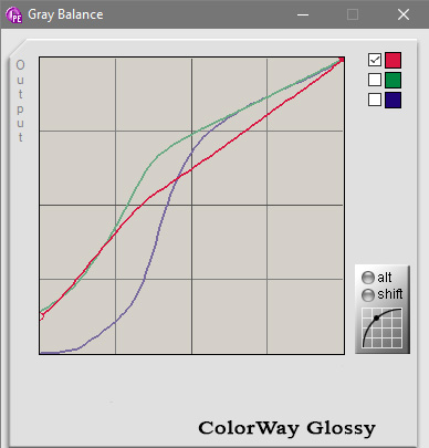

|    Сообщение #1 Отправлено 13 октября 2017 - 22:31   well88

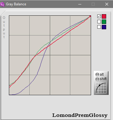

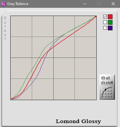

Вначале кривые Баланса Серого,взятые из ProfileMaker (Чернила OCP серия 14*- принтер Epson R295):
То есть для Lomond Простой Глянцевый уровень нейтрального (а нас интересует именно нейтральный) чёрного предсказуемо (исходя из графиков) тёмный.
Для Lomond Микропористый картина (опять же достаточно предсказуемо) неприглядная.Чёрный уж очень сер.
Для ColorWay ситуация совершенно противоположная,то есть хороший чёрный на "микропоре" и отвратительно серый на обычном глянце.
Есть какие-либо соображения о причинах подобных явлений.
  • Прикрепленное изображение: Lomond Glossy.jpg
  • Прикрепленное изображение: LomondPremGlossy.jpg
  • Прикрепленное изображение: ColorWay Glossy.jpg
  • Прикрепленное изображение: ColorWay PremGlossy.jpg
|    Сообщение #2 Отправлено 14 октября 2017 - 06:55   lap70
Просмотр сообщенияwell88 сказал:
А чем профиля строили то?
|    Сообщение #3 Отправлено 14 октября 2017 - 07:32   well88
DTP22,непосредственно из Monaco 4.8
|    Сообщение #4 Отправлено 14 октября 2017 - 12:58   lap70
Монака отличается тем что при построении профиля она применяет кривые, особой формы дабы избежать провалов в темных тонах. Попробуйте другую прогу.
|    Сообщение #5 Отправлено 14 октября 2017 - 20:15   гога 2

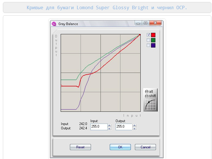

На сайте http://l800.ru нашёл вот такое: L800-OCP-LomondSuperGlossy
  • Прикрепленное изображение: L800.jpg
|    Сообщение #7 Отправлено 15 октября 2017 - 06:32   lap70
Почему чернила с одной бумагой реагируют "так",а с другой "этак"
А по моему всё очень очевидно. Разная химия примененная при изготовлении бумаги и влияет на индивидуальность бумаги.

|    Сообщение #9 Отправлено 17 октября 2017 - 11:27   nik_2
Фотоконтрас, как и цветовой контраст, определяется прежде всего качеством ф-бумаги и корректностью управляющего печатью софта (конкретно настройками режима печати). Набор "инструментов" в оригинальном драйвере весьма ограничен и заточен конкретными инженерами под конкретные ф-бумаги + чернила. Учитывая "бытовой" сегмент девайса (Epson R290) - качество процесса от производителя - соответствующее (бытовое).
Ни о чём.
По данным кривым сложно судить о качестве печати в принципе, как и о качестве нейтрали. В зависимости от режима печати и профибилдера - они м.б. вполне другими. Ну понимает так нейтраль софтина. Ну и пусть понимает ))) Всего лишь некий маркер условный, без других параметров печати не интересен в общем то.
Любой профибилдер строит приличные профайлы, при условии качественных расходников и вменяемых режимов печати.

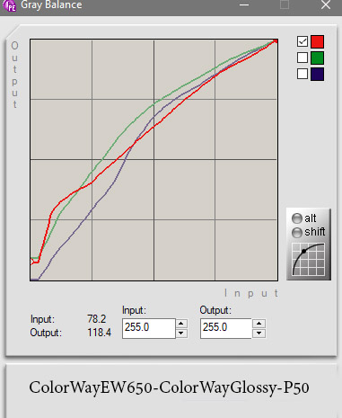

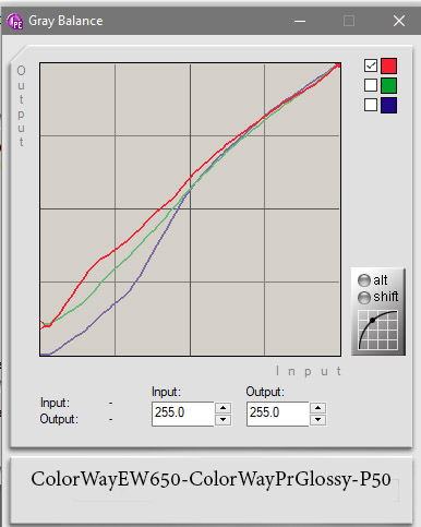

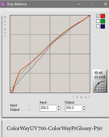

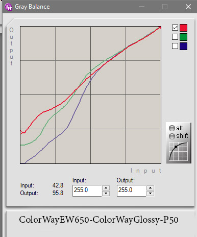

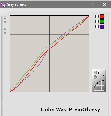

|    Сообщение #11 Отправлено 24 октября 2017 - 20:10   well88
Есть слабое подозрение,что пока ещё не все печатают оригиналами на баритовой Hahnemuehle,поэтому тему чуть продолжу.Считаю максимальную плотность чёрного одной из принципиально важных характеристик отпечатка.Тема не такая увлекательная и захватывающая как к примеру светостойкость отпечатков,ну извините...
Ещё пример (на основе информации взятой с http://colorway.com/icc):
ColorWay-чернила и родная же бумага:должна быть любовь и полное взаимопонимание,однако... (EW-старая серия чернил,UV-новые светостойкие)
  • Прикрепленное изображение: ColorWayEW650-ColorWayGlossy-P50.jpg
  • Прикрепленное изображение: ColorWayEW650-ColorWayPrGlossy-P50.jpg
  • Прикрепленное изображение: ColorWayUV700-ColorWayGlossy-P50.jpg
  • Прикрепленное изображение: ColorWayUV700-ColorWayPrGlossy-P50.jpg
|    Сообщение #12 Отправлено 24 октября 2017 - 20:52   lap70
А вот и зря, всё таки белизна бумаги (точка белого) более важный пункт оказывающий влияние на общее качество отпечатка. И проверять белизну лучше не на глазок а приборно и химически.
|    Сообщение #13 Отправлено 24 октября 2017 - 21:09   well88
"одной из принципиально важных характеристик отпечатка"
Белизна бумаги-есть характеристика бумаги (как Вы верно отметили),безусловно также одна из важных,но тема о чернилах,вернее о конкретном свойстве чернил на определённых бумагах.Собственно и рубрика выбрана соответствующая "Чернила для СНПЧ и заправки картриджей принтеров Epson".
|    Сообщение #14 Отправлено 25 октября 2017 - 04:27   nik_2
А как например матовые ф-бумаги? Где точка чёрного не редкость за L=20...25, как "высокий ключ" ?
Видимо все проходят через заморочки охватами и точками чёрного ))) Фотоконтраст, как и цветовой контраст безусловно и по умолчанию важные параметры отпечатка/системы = принтер+чернила+ф-бумага.... но озадачиваться исключительно и в первую очередь именно ими не стоит. Качественная обработка исходника гораздо важнее.
Могу лишь добавить, что типовые решения - эрзац в подобного рода вопросах. WinGP в помощь ))) Где то... давненько выкладывал примеры настроек под конкретные бумаги с точкой чёрного с L=0.
Т.е. тема - сотрясание воздусей без понимания процесса печати и настройки принтера. Как только разберёмся с этими вопросами и параметрами качества печати, тема иссякнет на нет сама собой )))
imho
