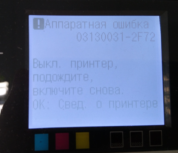

| Сообщение #20 Отправлено 16 октября 2017 - 10:25
Сегодня встал первый плоттер.
Отключен уровень чернил на BMK+BMK+M.
Остальные показывают некритичный уровень.
При включении - всё ок.
Первое задание на печать даже печатается.
По окончании печати начинает заполнять чернилами из баков и выпадает в ошибку 2F72.
При перезагрузке принтера всё повторяется: готов к работе > печать > заполнение чернилами > ошибка.
Я то-то не понимаю?
p.s. Из советов - купить новые картриджи (или чипы) - а это гарантированно поможет?
p.s.s. Если тащить в гарантийный сервис, так картриджи же по версии производителя - расходный материал и не подлежат, или я не прав? Т.е. сервис и так и так попросит новый комплект? Комплект обойдётся почти в 25.000. А принтера 2 шт. Накладно, блин.
