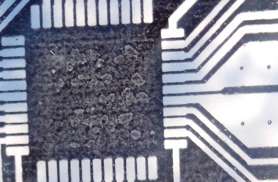

День добрый. В данный момент никакой. Примерно неделю назад ездил в ближайший город, посетил магазины, и три СЦ. В магазинах выбор из лазерников скудный, во всех Canon i-SENSYS LBP6030, самсунги, и один HP который меня не заинтересовал. В СЦ показывал свои пленки, тамошние специалисты так и не смогли поставить точный диагноз относительно некачественной печати, зато многие тоже советовали не связыватся с пантумами, и советовали брать HP. В одном из СЦ были полиграфические услуги, и продавалась пленка для лазерных и струйных принтеров, я прикупил себе той и другой, и попросил напечатать мне фотошаблон на струйнике.
Предварительно я 10 минут объяснял девушке с какими настройками мне нужно напечатать, а именно: максимальное разрешение и качество, должны быть задействованы все картриджи, чтобы лило из всех дюз.
Но девушка видимо не смогла разобраться, или может струйник какой то, когда я посмотрел на темные полигоны через лупу то увидел вот что:
Такой шаблон я не стал испытывать на просвет УФ. Надо иметь свой принтер и все делать самому.

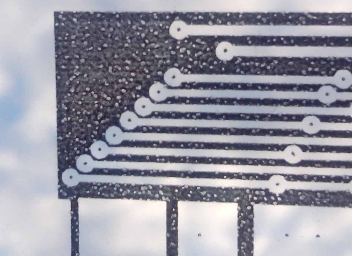

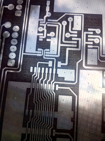

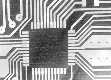

Так как я купил ещё и пленку для лазерников другого производителя(Ломонд) то на следующий день я попросился на работе ещё раз воспользоваться HP Laserjet Proffesional P1102, дабы проверить будет ли отличатся качество печати на разных пленках(Ломонд и 3М). Печать на разных пленках оказалась одинаковой, но общий результат меня удивил.
Картридж уже либо не тот, либо истощился!

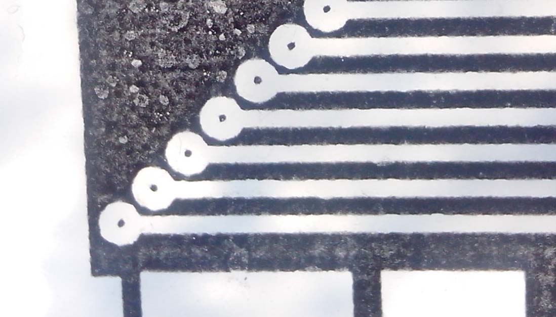

На этот раз у меня было по более пленки и времени и я провел ря экспериментов и по изучал настройки и обнаружил среди прочего интересный диалог - "Обработчик печати". В окне этого обработчика есть два окошка: В левом находится выбор P1100 или winprint, а в правом RAW или IMF и кажется ещё что то но я не запомнил. По умолчанию в левом окошке было P1100 а в правом IMF я обнаружил это перед печатью и интуитивно переключил с IMF на RAW. Затем я провел серию печатей с вариантом прогона листа с пустой печатью и не обнаружил существенных отличий в качестве печати.
Затем я переключил обратно на IMF и снова повторил аналогично и вот что получилось:
P1100-IMF, одинарный прогон листа
P1100-IMF, второй прогон листа
Правда ли напоминает второе фото из моего первого поста? Те же самые точечные пробелы , только тонера на этот раз мало и нет налёта на светлых контурах. Вот если бы на том картридже что был пол года назад проверить! Был бы у меня свой принтер я бы уже давно во всем разобрался.
