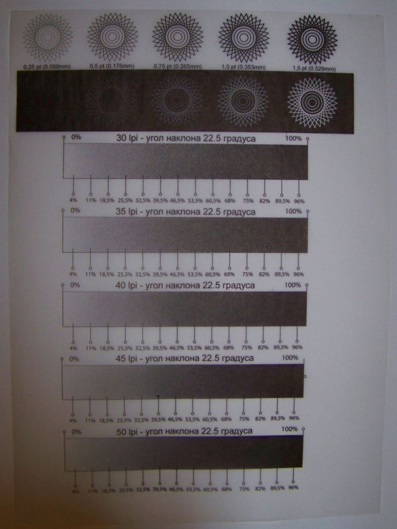

Помогите определится с выбором принтера для печати фотошаблонов. Несколько месяцев назад начал осваивать фоторезистивный метод, купил пленку 3М для лазерной печати на Вороне, и китайский негативный фоторезист.
Первая плата которая изготавливалась этим методом была небольшой, односторонней, и несложной. Дорожки в основном 0,8 - 1 мм и больше, и только несколько дорожек 0,6 мм. Своего принтера у меня никогда не было, но мне разрешили попользоваться
на работе HP Laserjet Proffesional P1102. Первое впечатление от первых отпечатков у меня было положительное, но когда начал рассматривать в лупу был неприятно огорчен.
Прикрепленное изображение: Foto1487536604.jpg

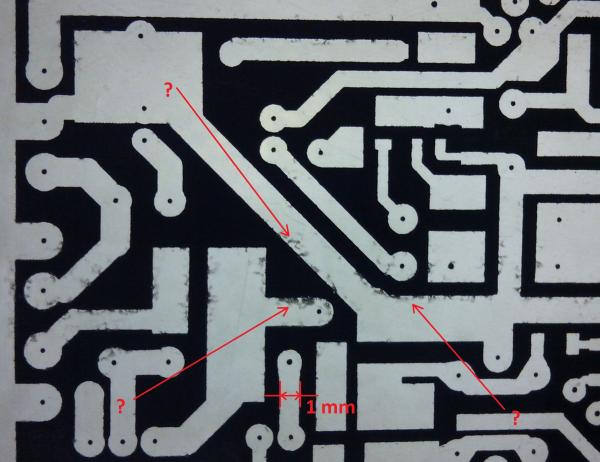

Далее начитавшись в инете всяческих рекомендаций насчет минимизации геометрических искажений путем "предварительного прокатывания листа вхолостую перед печатью" а также идеии повторного
использования пленки (для моего кармана пленка 3М не такая уж и дешевая) решил повторить аналогично эксперимент и получил результат ещё "лучше"
Прикрепленное изображение: Foto2487536764.jpg
Пленка теряет свои какие то ценные свойства побывав в принтере, но какие?
Принтер этот на предприятии установлен был не так давно печатают на нем редко, а сотрудники утверждали что он был приобретен новым а там хз.
Плату я таки вытравил выбрав наилучший отпечаток, отретушировав его, но с тех пор решил копить себе на принтер, и занимался всё это время своими проектами.

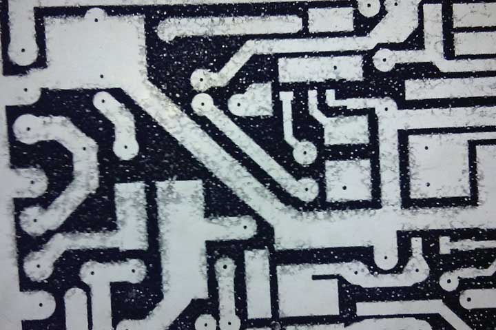

Пример печати на струйнике. на плёнке для струйных принтеров.
  • Прикрепленное изображение: plenka1.jpg
