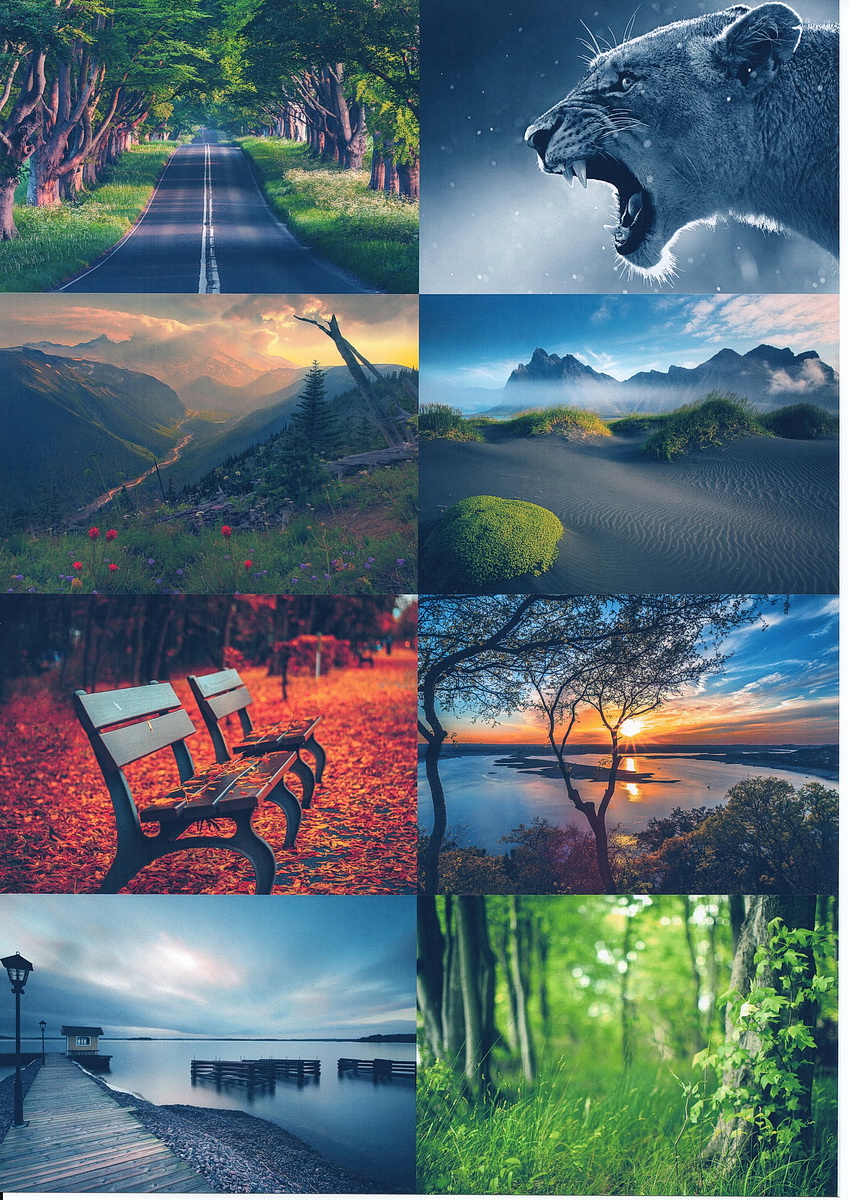

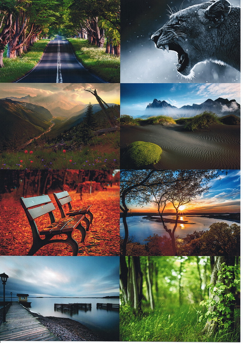

Прикрепил фото. Напечатано на купленном позавчера Epson XP-440, чернила Inksystem, бумага Cactus glossy 200 g/sm. Да, конечно, результат не идеальный и если не печатать чисто ч/б фото , то для домашней печати сойдет. Для лучшего результата нужно профилировать.
Прикрепленное изображение: Epson_21032018152643.jpg
Прикрепленное изображение: Epson_21032018152856.jpg

Это я к чему все. Результат печати на XP-440 (чернила Inksystem, бумага глянец Cactus) с профилями Epson Premium Glossy и Epson Matte приведены в сообщении выше. При печати с профилем Glossy - все синее. При печати с профилем Matte - более менее. Но, при печати из Epson iPrint профиль Epson Matte выбрать нельзя, а значит и фотографии с мобильных устройств как бы и нет смысла печатать, т.к. все будет синим. Да и при печати цветных документов на обычной бумаге в некоторых частях серого клина видна синева, а так же желтизна, причем в разных местах.

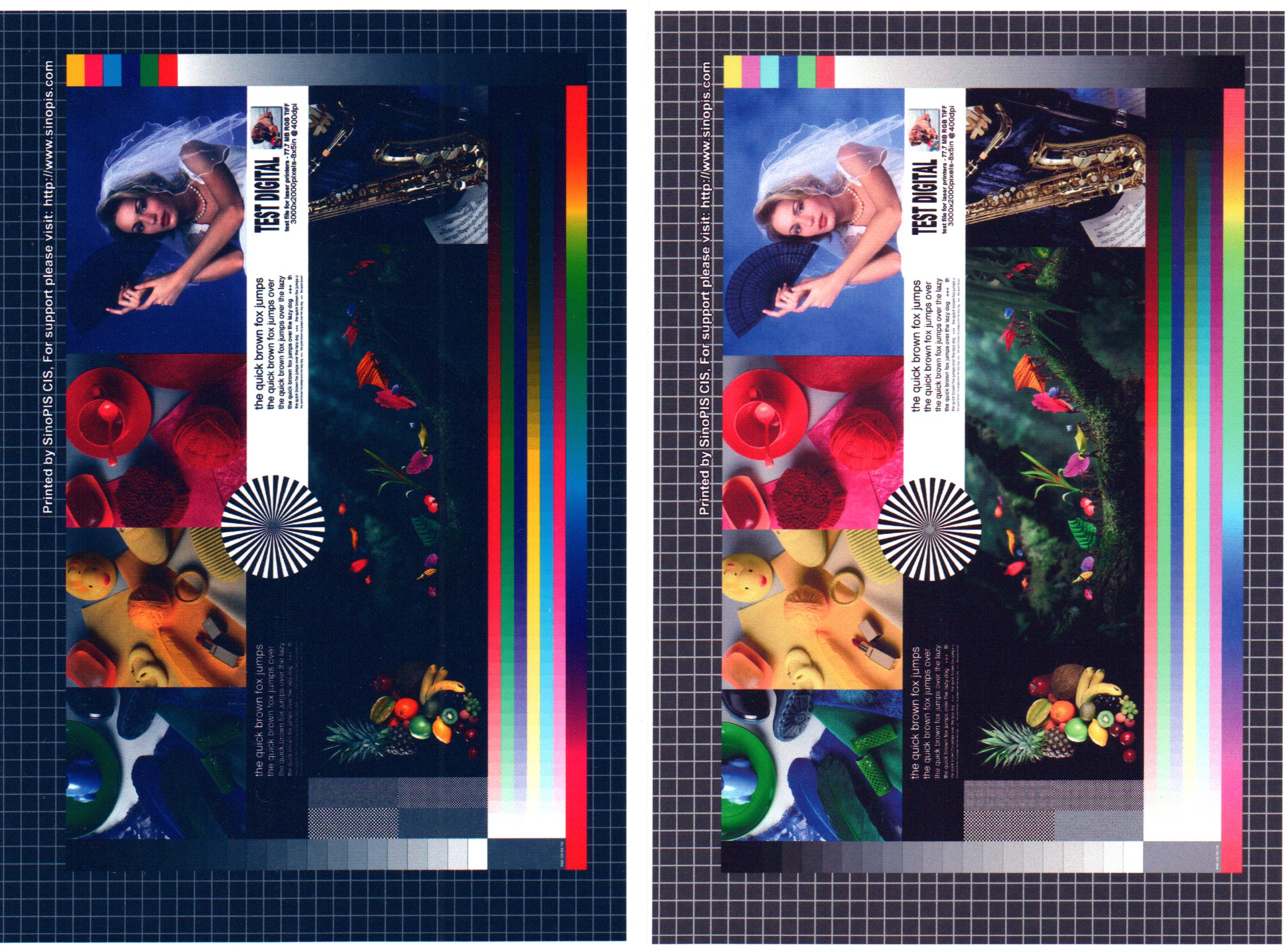

Можно я сюда выложу примеры печати XP-340.
Печать приводится так же светостойкими чернилами Inksystem. И так же вылезает синий муар.
Но с профилем под глянец Lomond: https://icc-ink.ru/i...ystem-l-series/
получилось очень хорошо, на мой взгляд.
Слева без какого либо профилированния (даже встроенного в принтер). Справа с указанным выше профилем в режиме перцепция.
Результат меня полностью устраивает при печати из Photoshop, Acdsee 9, Olympus Viewer3.
При печати из программ не умеющих работать с профилем и применении профиля в драйверах - все краснит (что и ожидалось).
Сканер не профилирован. Бумага Lomond Glossy 170г.
