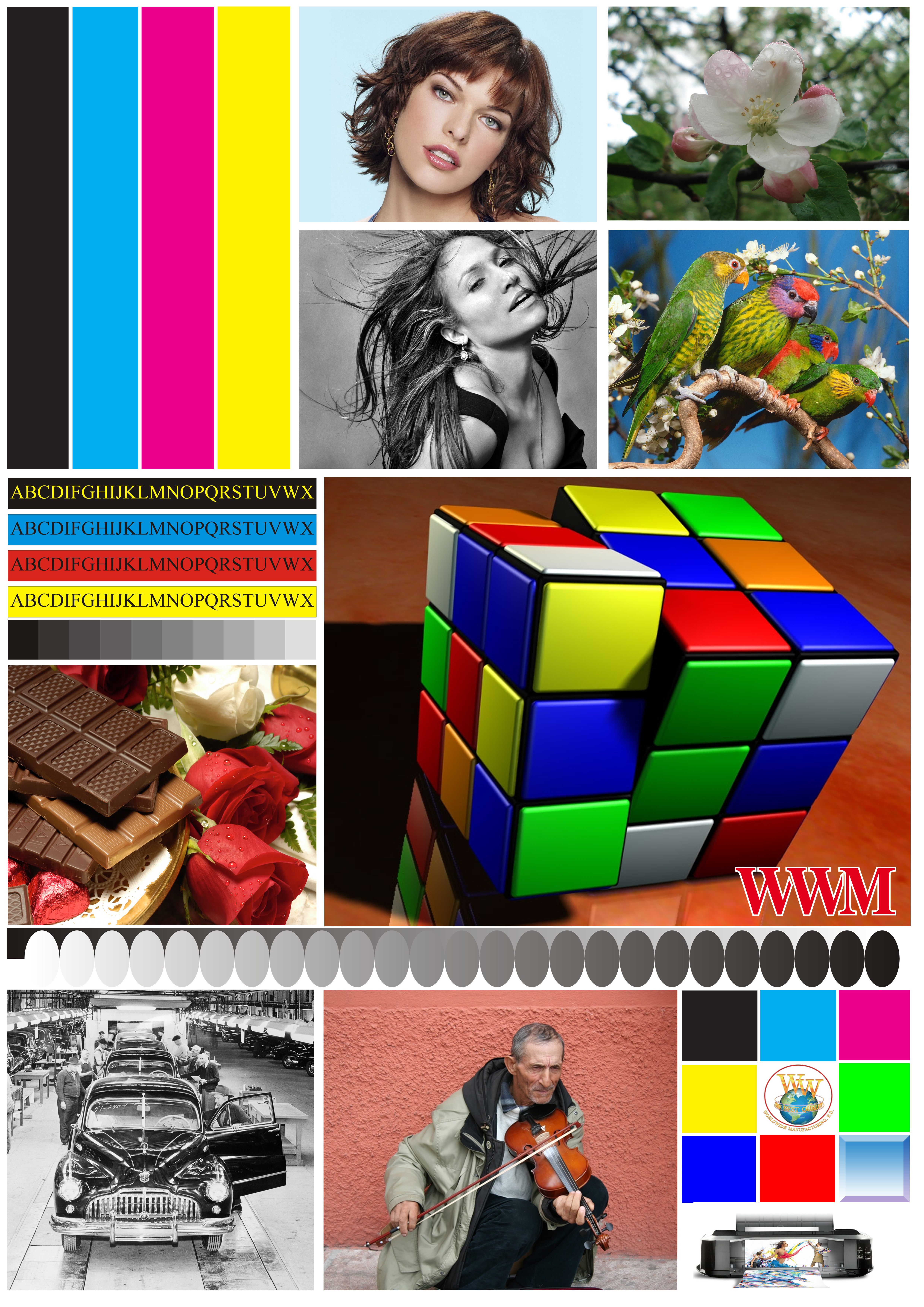

|    Сообщение #31 Отправлено 10 сентября 2017 - 21:07   Barranno
vyn2, Скачайте Printhelp, сделайте из него тест дюз, выложите сюда.

|    Сообщение #35 Отправлено 10 сентября 2017 - 21:39   Barranno
vyn2, Нет разницы, это я сглупил. Не хотите распечатать эту картинку и отсканировать результат? Хоть посмотрим что у вас там, правда не знаю поможет ли это.

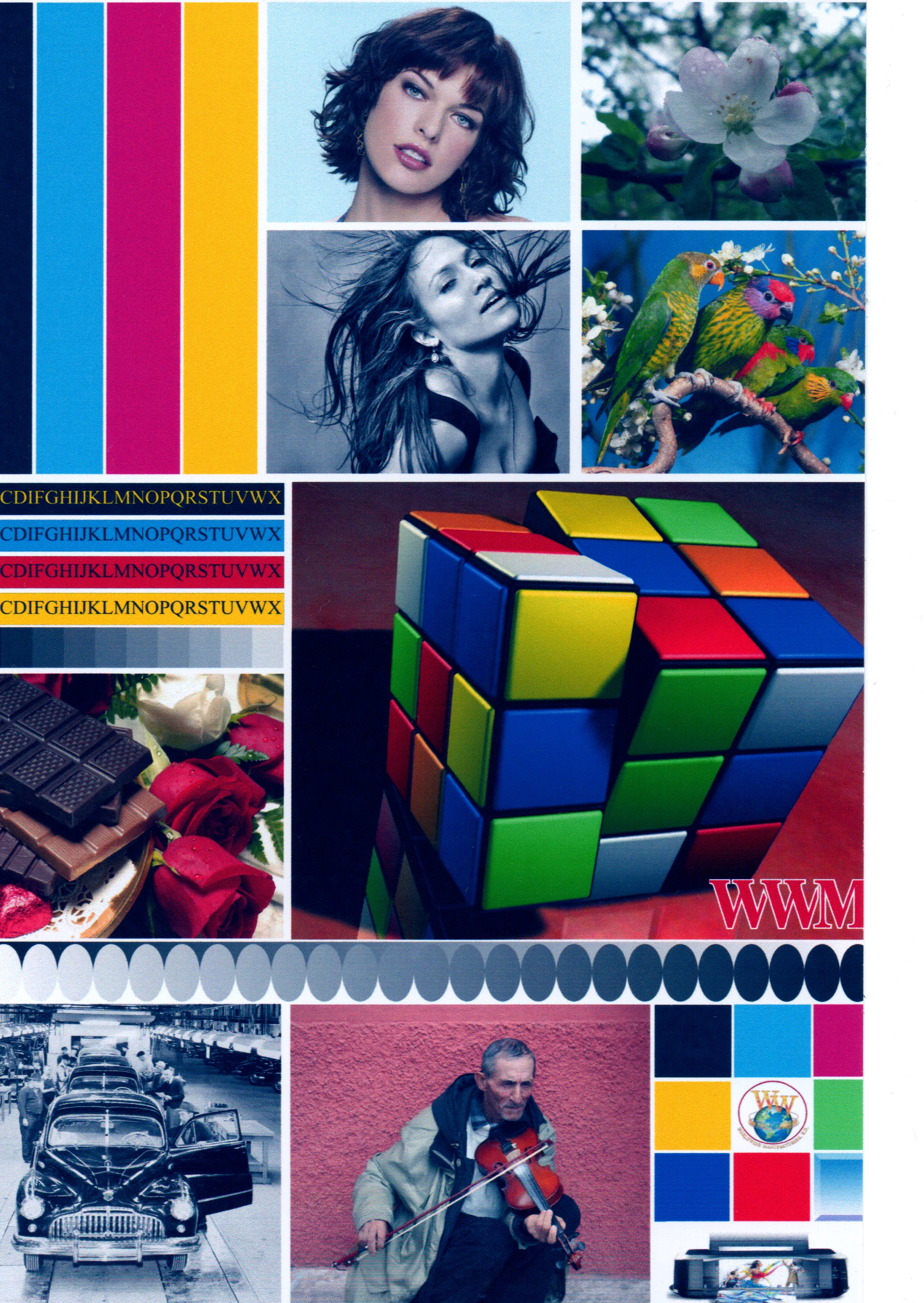

|    Сообщение #37 Отправлено 10 сентября 2017 - 21:57   vyn2
Просмотр сообщенияBarranno сказал:
У меня А4 формата бумаги нема, сделал на 10Х15 оригинал и свой, распечатанный скан(чуть подрезанная).
  • Прикрепленное изображение: test_page_wwm.jpg
  • Прикрепленное изображение: img018.jpg

Видел, поставил, ноль!Как раз моя проблема.Последний скрин, который выложил на сайт - с этим профилем.
Может winda 10 мозг ломает?
