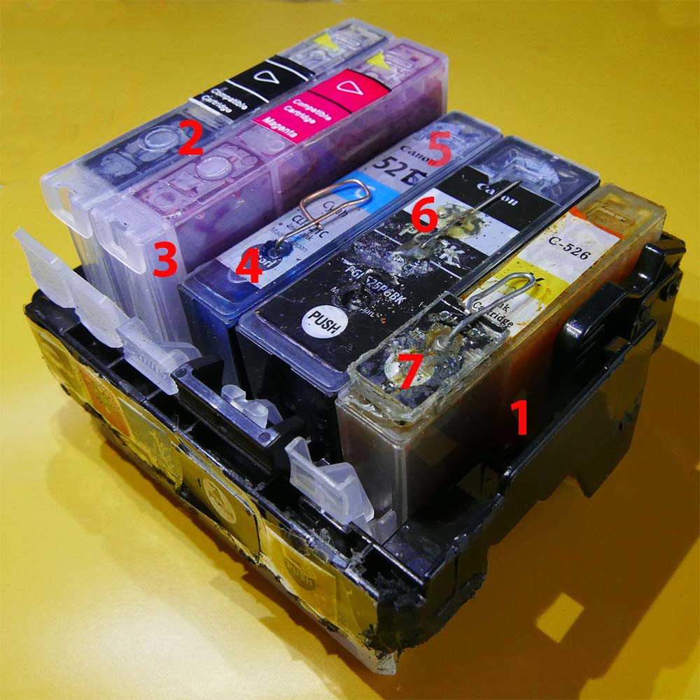

| Сообщение #28 Отправлено 03 августа 2017 - 17:17
И где же Ваши пояснения, что это за цифры?
Не успеваю все сразу написать, ведь не на родном языке пишу, а в окно translit.net/
(Здесь все касается принтеров серии Canon 4800, 4900).
1.В принтере Canon 4600 при 100 % тесте дюз появилась ошибка B200. Пришлось принтер разобрать, из каретки и ПГ сделал хранилище для запасного комплекта. Один работает в принтере, второй ждет, пока закончатся чернила в первом.
2.Переделал принтер под более высокие и емкие картриджи. Мне подарили не оригинальные CLI-8, у которых даже пробок нет.
3. Хорошо, что они прозрачные.
4.Пробка "старого" образца, у которой нет ручки с рычагом.
5. Этот картридж от принтера Canon 4600,4700, у него корпус более прозрачный.
6. В ходе экспериментов повредил воздуховод картриджа, поставил вот такой, игла от шприца.
7. На "левый" картридж поставил отверстие от оригинального картриджа.
Весь этого балаган исправно работает, принтер нормально печатает чернилами, некоторым из них скоро стукнет 10 лет.
