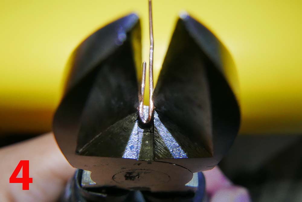

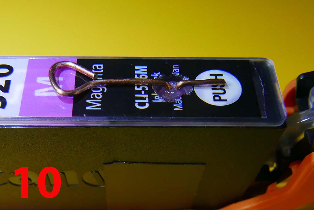

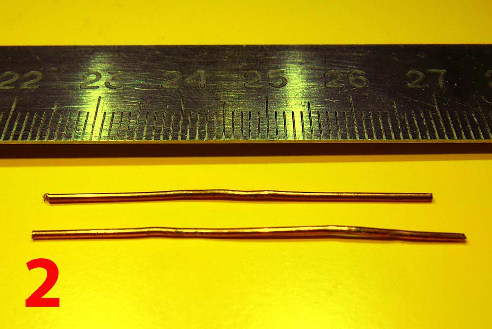

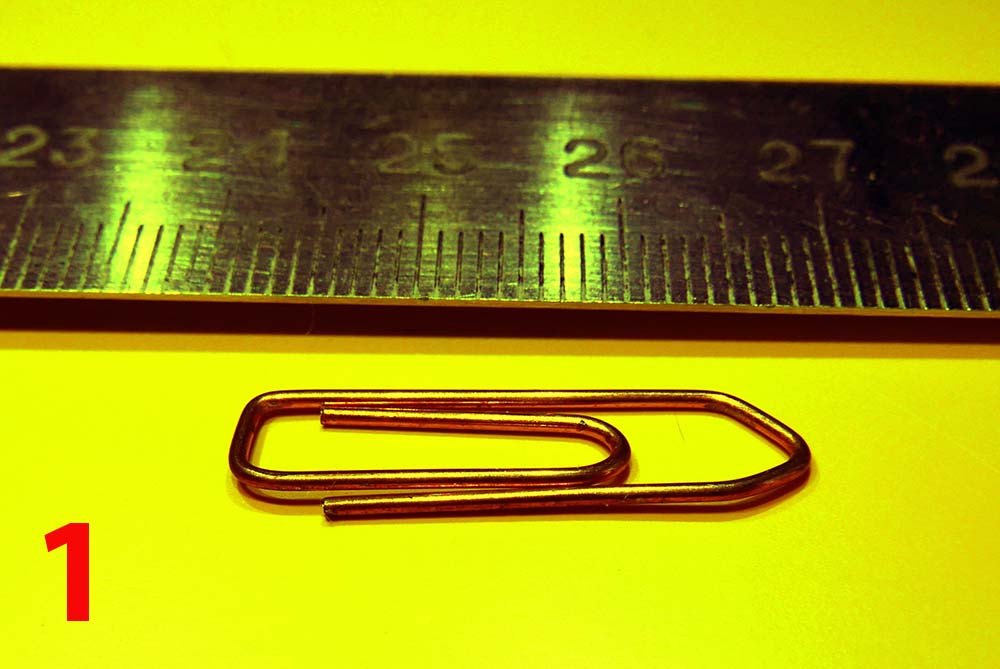

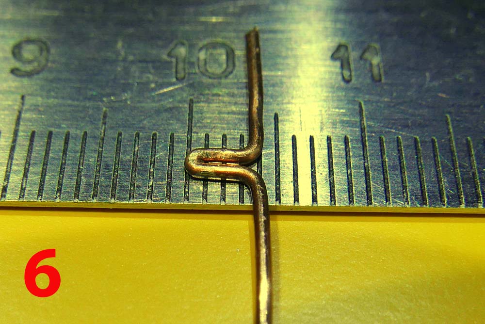

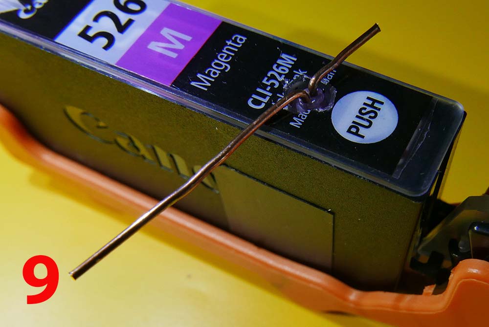

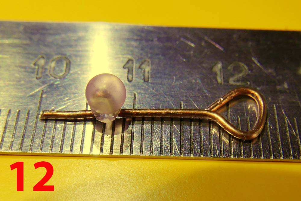

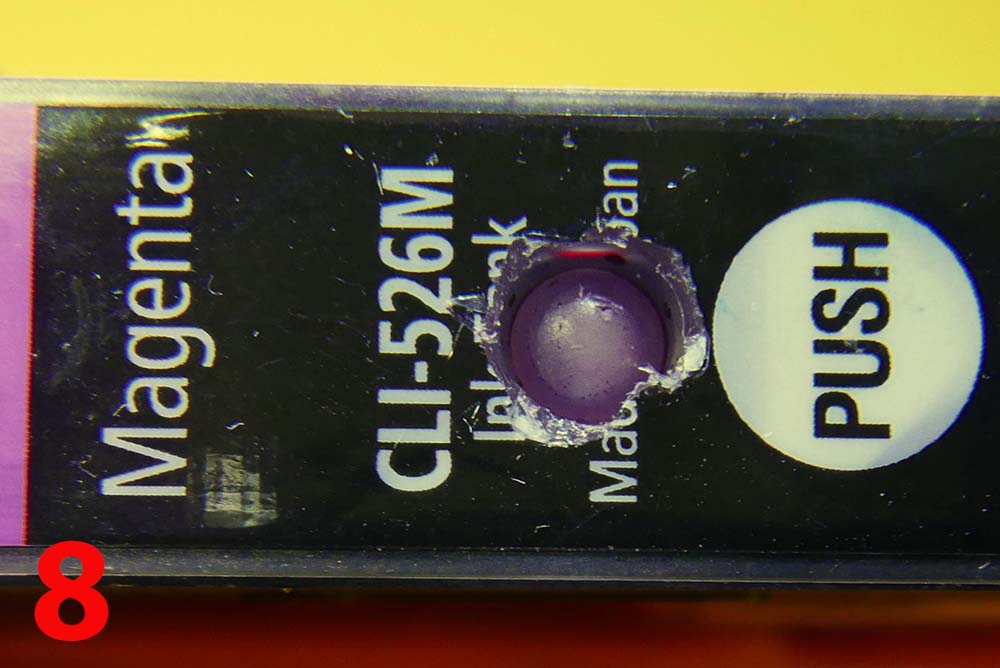

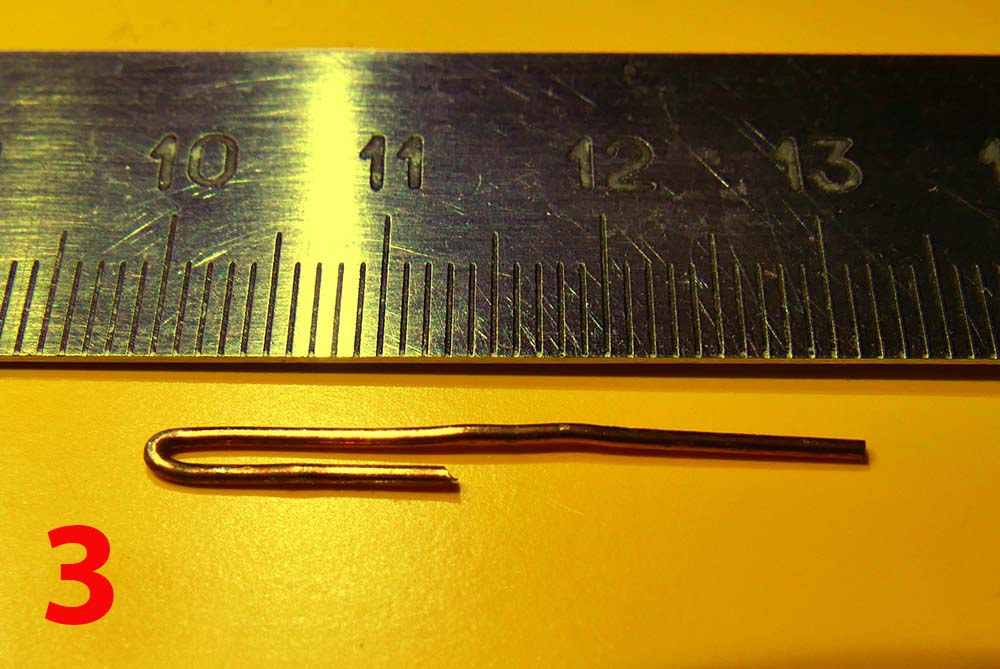

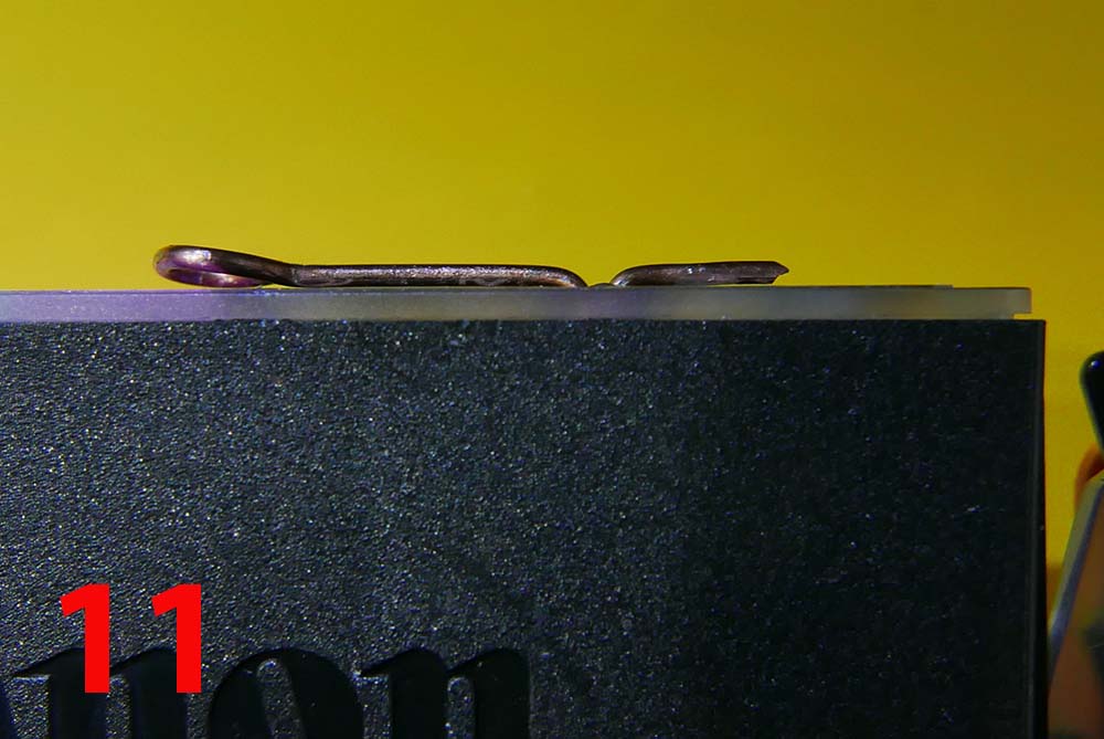

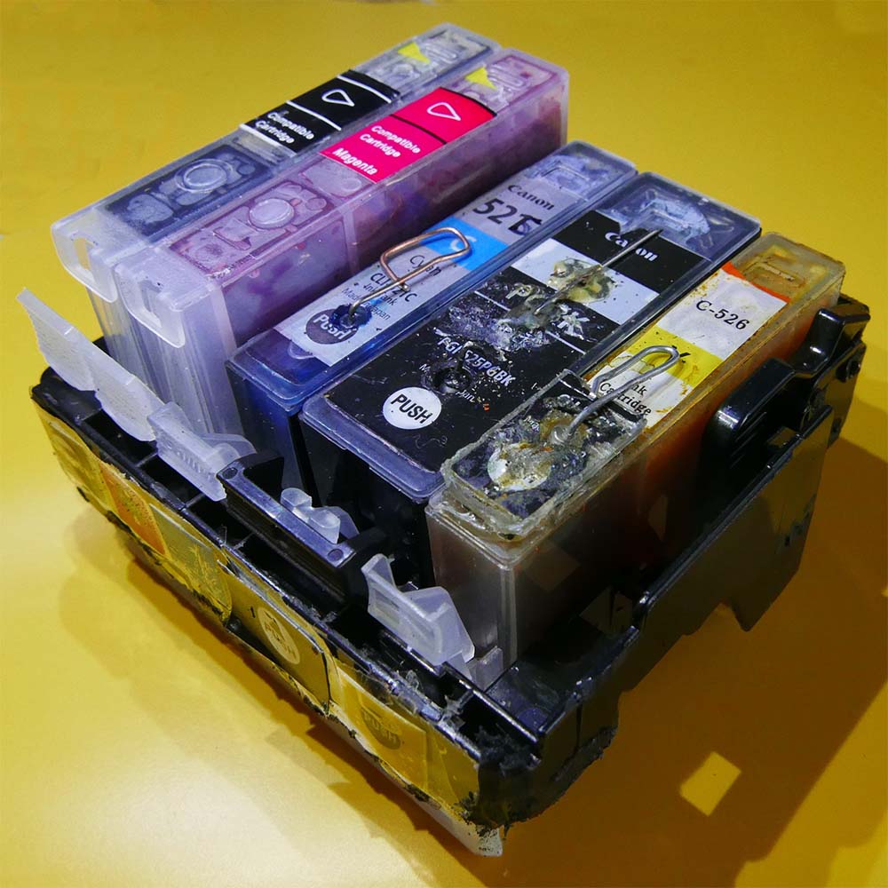

Покажу Вам, как теперь я делаю съемные пробки на основе одноразовых пробок Canon.
| Сообщение #3 Отправлено 30 июля 2017 - 19:29
Чтобы увидеть мои макро фотографии в "нормальном" размере, надо кликнуть на них.

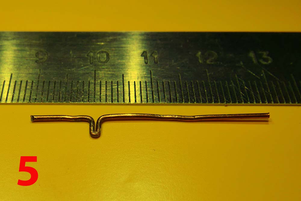

1.Нужны скрепки. Они бывают разные по упругости, лучше более твердые.
2. Выравниваю и режу примерно пополам.
3. Делаю петлю с зазором.
4. Этот зазор нам не нужен.
5.Отгибаю оба конца в стороны.
6. Здесь видны оптимальные размеры.
7.В этом месте - пробка.
8. Вот она, оригинальная пробка Canon.
9. Нагрел паяльником, вдавил до плоскости картриджа.
10. Обрезал оба конца, сделал ручку.
11. Вид сбоку.
12. Общий вид.
11. Вид сбоку.
12. Общий вид.
| Сообщение #4 Отправлено 30 июля 2017 - 20:01
аааа

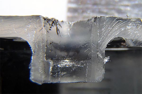

Не лишним было бы подробнее показать момент вплавления скрепки в шарик, до какой температуры примерно греть (до белого,красного каления скрепки или меньше)?
Извините, я забыл, зачем Вы заклеиваете окошко призмы черной изолентой?
| Сообщение #5 Отправлено 30 июля 2017 - 20:17
Futureworld,
Просто паяльником подогреваю и вдавливаю, он у меня на 25 W .
Черная изолента блокирует работу призмы.

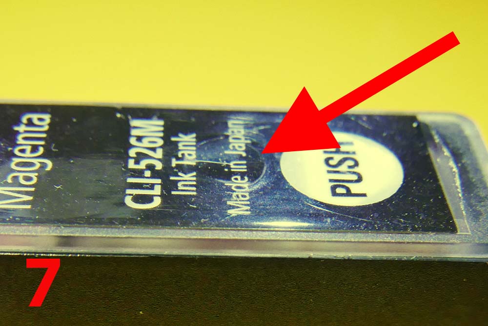

Futureworld, Чтоб не было ошибки "Картридж не удаётся распознать".
А ещё у WWM есть фото с 426 (нижний), 451 (средний), 471 (верхний) картриджами, где видно что у 471 картриджей нет призмы.

Подумал, что ручку надо делать раньше, чтобы при нагреве петля фиксировалась строго вниз.

зачем такие сложности просто удаляем шарик досверливаем отверстие под штатные силиконовые пробки от снпч или пзк ...
| Сообщение #11 Отправлено 02 августа 2017 - 17:11
А оно тогда будет кривое и с неровными краями.
| Сообщение #13 Отправлено 02 августа 2017 - 17:41
а там шо давление в пол атмосферы

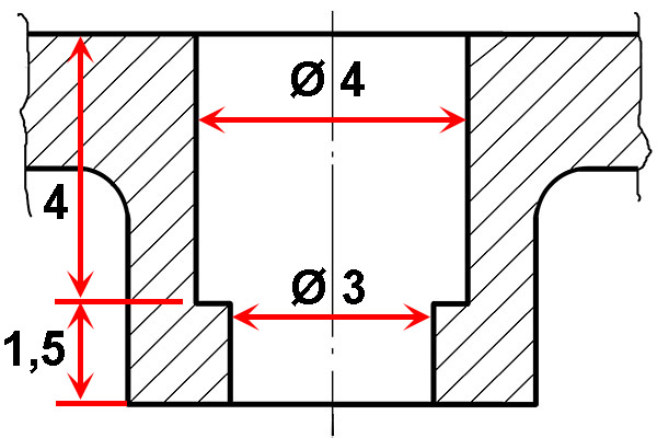

| Сообщение #14 Отправлено 02 августа 2017 - 17:54
а по удобству даже лучше
Не понимаю, какое там удобство - сверлить?
А теперь вопрос на засыпку- сколько и каких инновации (извращении?) на этом фото?
| Сообщение #15 Отправлено 02 августа 2017 - 20:42
По моему там и сверлить не надо, вот тут, используют силиконовые пробки, но там не написано что надо сверлить.
Получается вот так.
