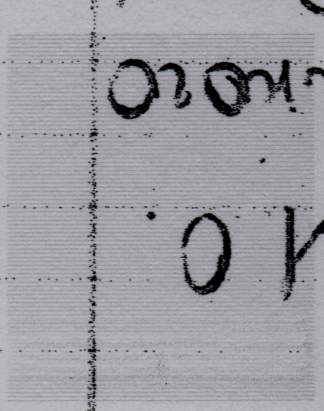

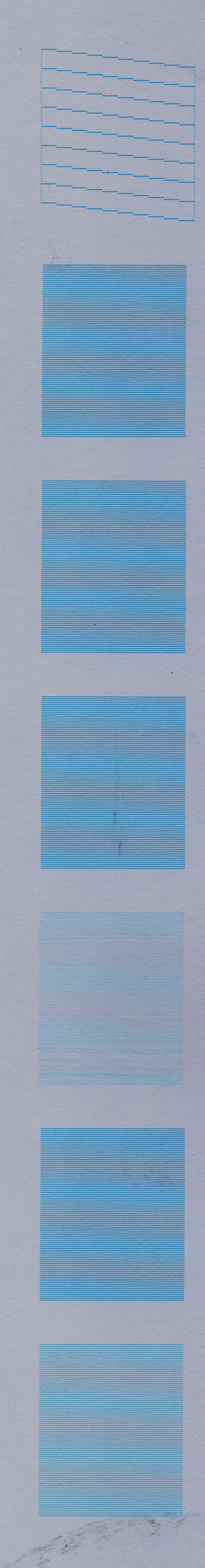

|    Сообщение #27 Отправлено 07 июля 2017 - 17:40   sanek943
нет здесь пыления, обычный кривоструй
чем отличаеться пиление от кривоструя????

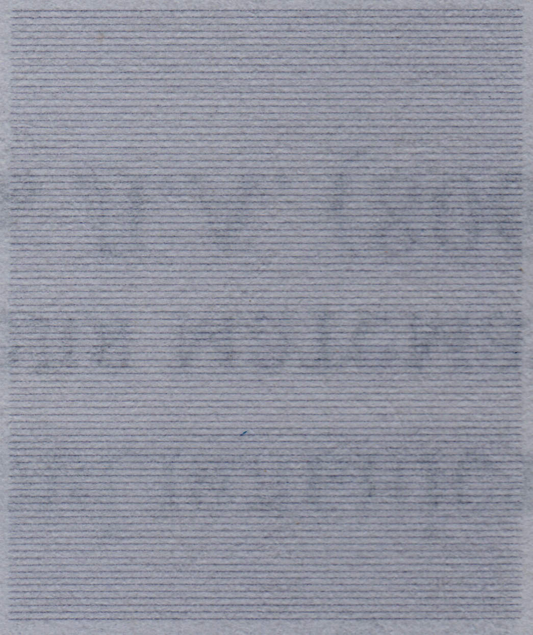

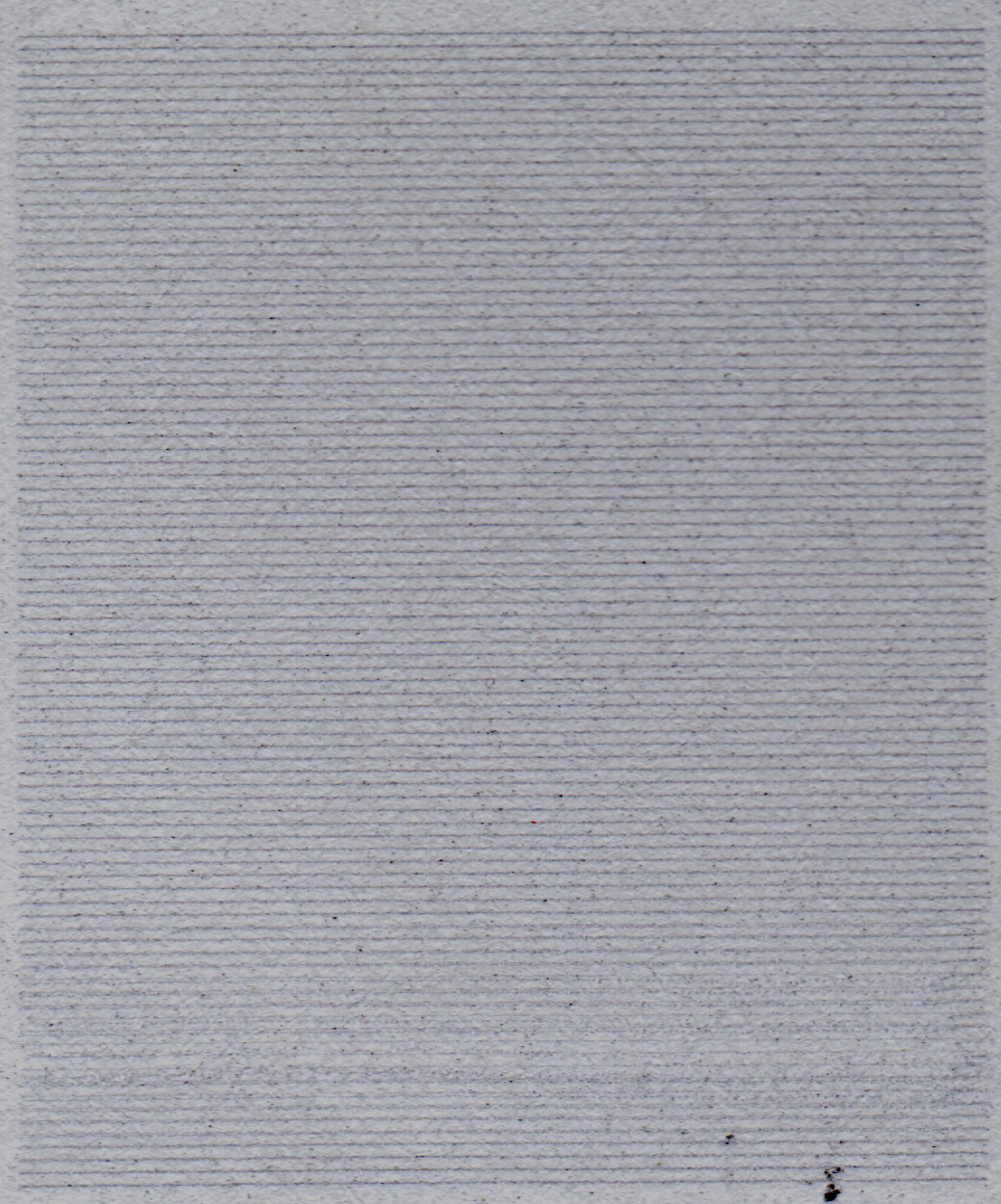

Прикрепленное изображение: 2.JPG
Anbel, я тебя не обвиняю. Я просто не могу понять в чем причина пыления на оригиналах???
Прикрепленное изображение: 3.jpg
На последнем тесте особо отчетливо видна ситуация
|    Сообщение #28 Отправлено 07 июля 2017 - 19:05   Anbel
sanek943, а нет, есть пыление на самой малой капле.

Вообщем, взял я новый оригинальный запечатанный картридж. Распечатал, и устанавливал по очереди на каждый канал. Установка. Прокачка чернил, время для стабилизации, тест дюз. И так со всеми каналами. Тест на всех идеален. Если смотреть на мелкую каплю, то только в светло синем есть проблема. Пылят. Отсюда вывод. Чернила тут непричем, так-как эти самые чернила тестились на других каналах этой самой ПГ. Если пылят, то почему только в одном канале и только в одном месте (не хаотично). Пыление захватывает примерно 10-15 дюз. Решил пропечатать сплошной заливкой синего цвета, но залыл черные чернила. Качество RPM, бумага ультра глосси, формат А4 и очень медленная печать. Сделал 7 листов. Тест вроде немного улучшился. Потом сделал прочистку. Сделал еще листов 8. И так где-то раз 9. На 5 раз таких манипуляций, одна дюза пропала на всех режимах печати, но и пропало пыление (как ни странно). Для восстановления дюзы я сделал прочистку и дюза восстановилась. Распечатал еще листов 8. Сделал тест. Все дюзы в норме, но пыление в том самом месте так и есть. Куда копать?

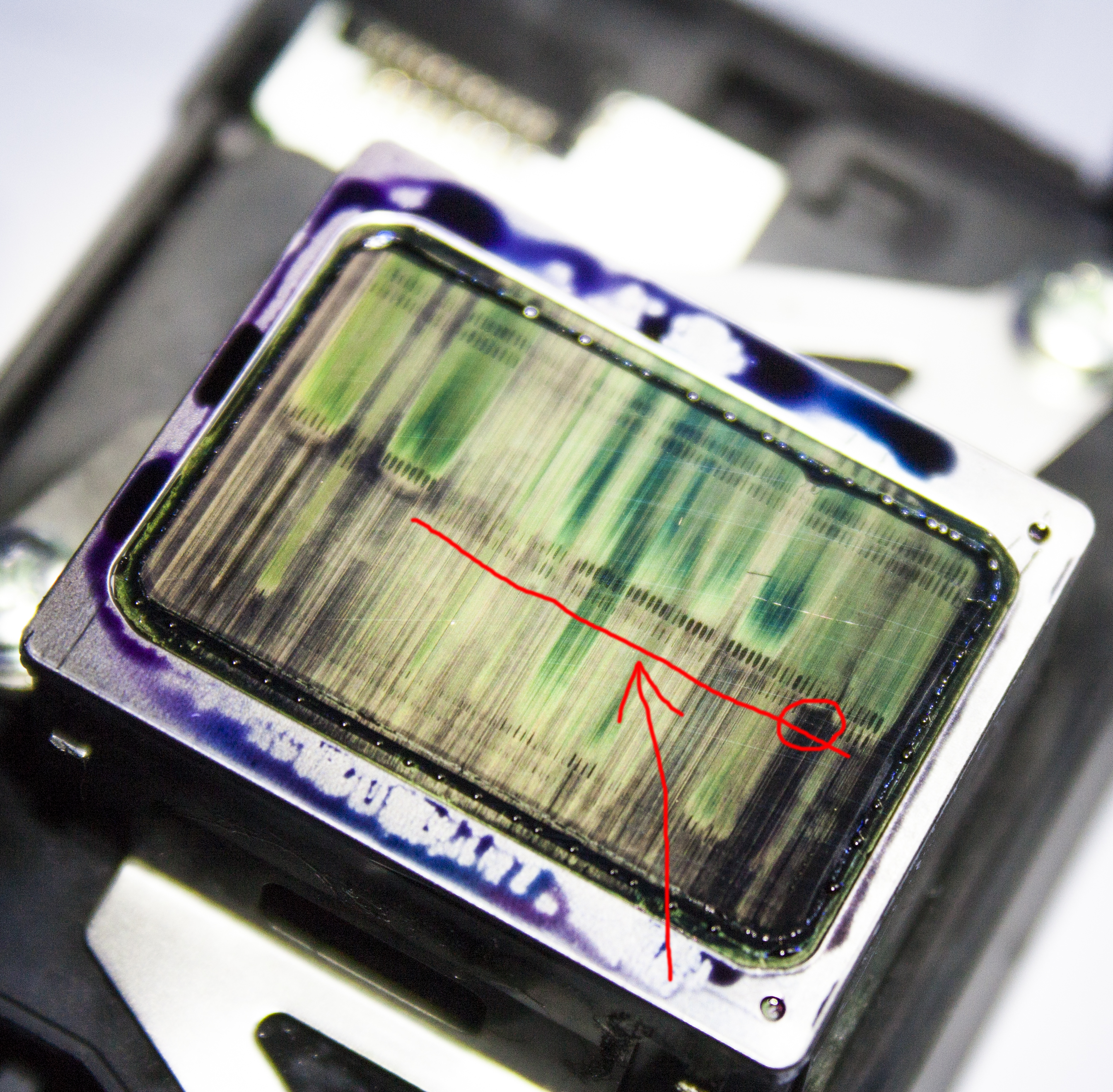

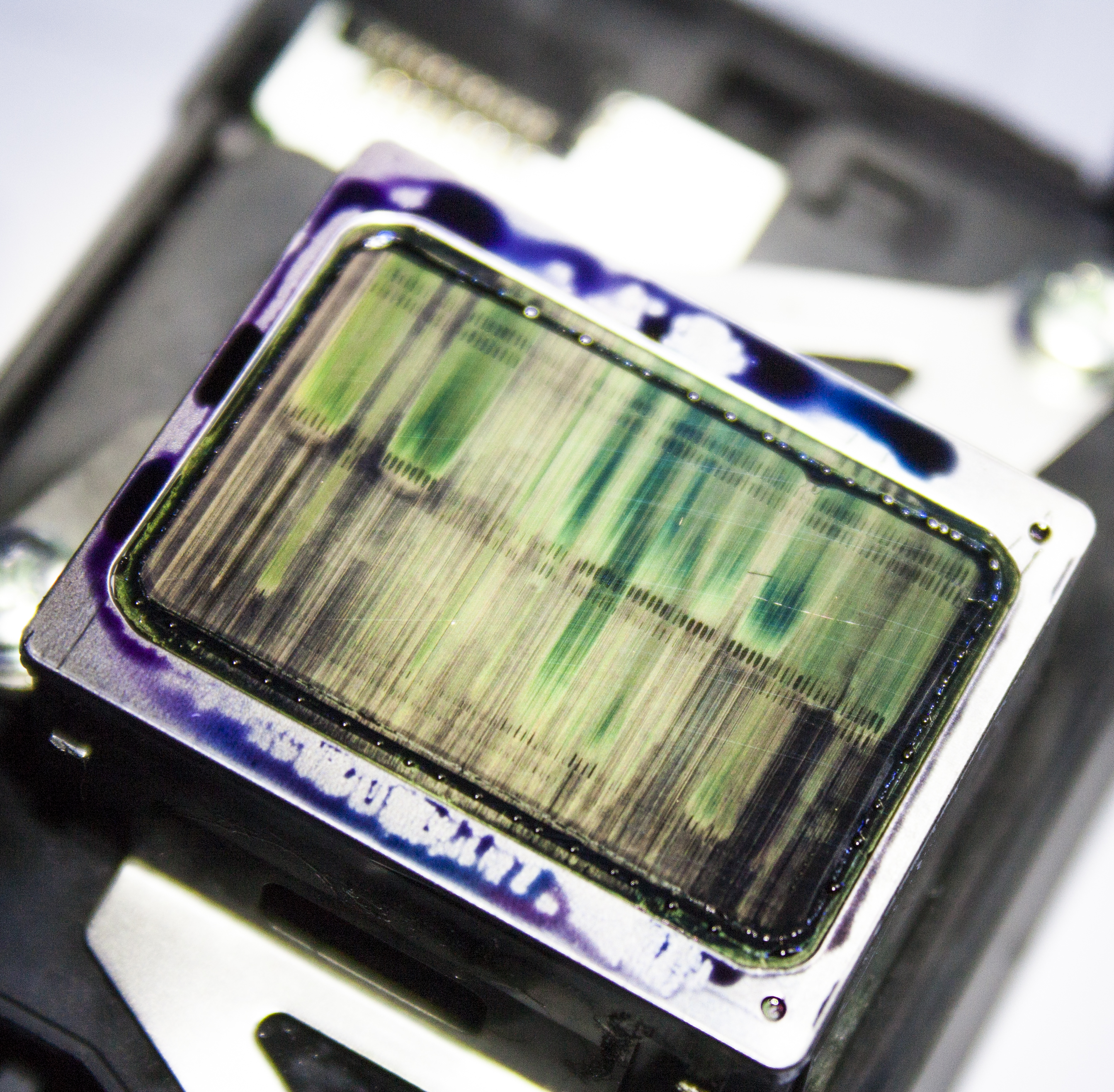

|    Сообщение #34 Отправлено 09 июля 2017 - 22:19   sanek943
Вот фото подошвы ПГ
Прикрепленное изображение: _MG_1932.jpg
За светло синий канал отвечает ряд дюз, который показан стрелкой????
Прикрепленное изображение: ПГ.jpg
Если да, то может ли быть причиной то место, которое я указал кругом. Оно примерно совпадает со странным пылением.
|    Сообщение #35 Отправлено 10 июля 2017 - 06:17   slef
Причина не в чернилах, а в ПГ. У меня на L800 восстановленная голова из Китая пылит цианом. При этом все тесты безупречные. Спасаюсь тем, что при запуске потоковой печати опускаю доноры на 7 см. После печати возвращаю на место, чтобы не завоздушить ПГ. Видимо проблема с соплами (дюзами).

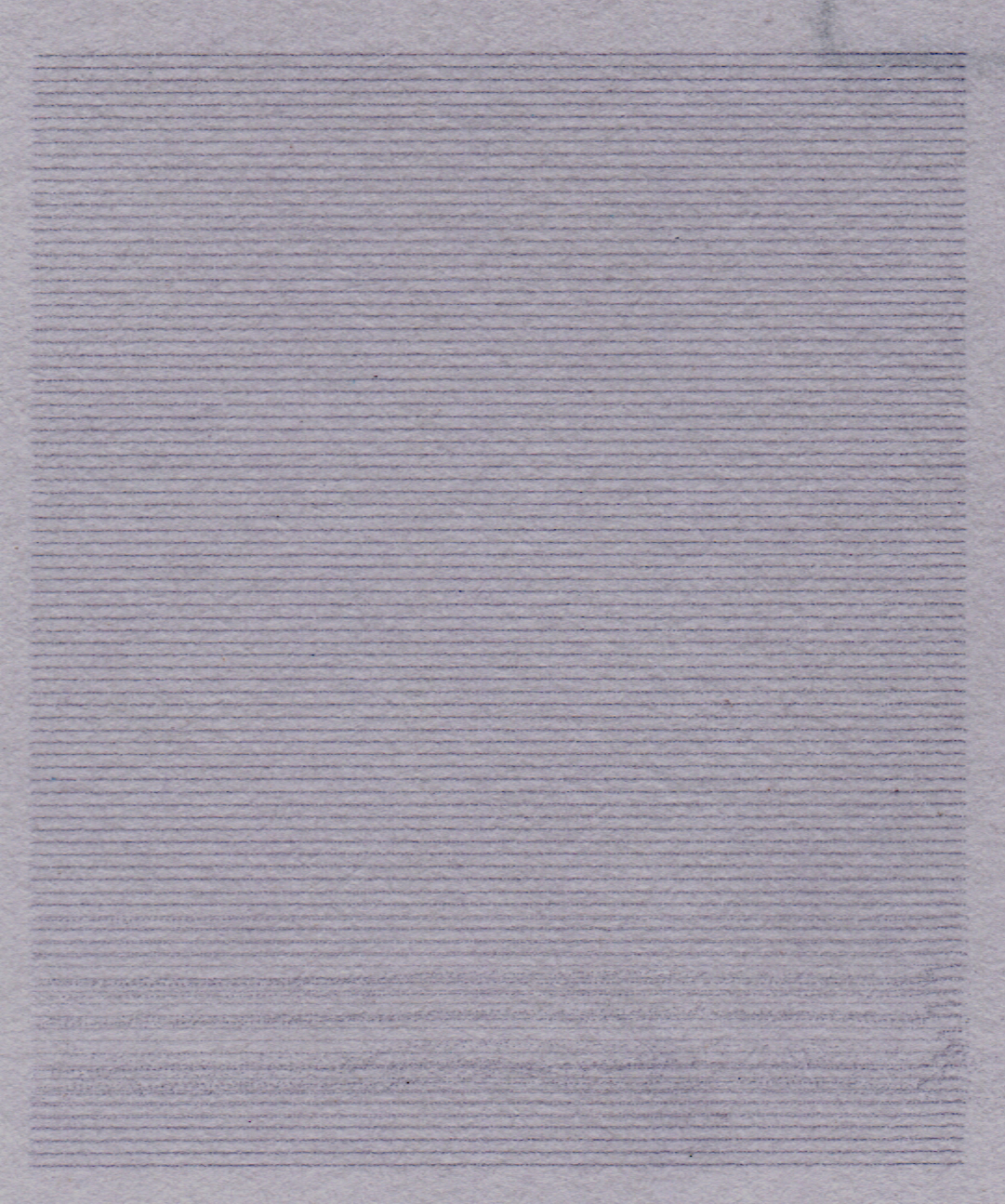

|    Сообщение #36 Отправлено 10 июля 2017 - 17:03   sanek943

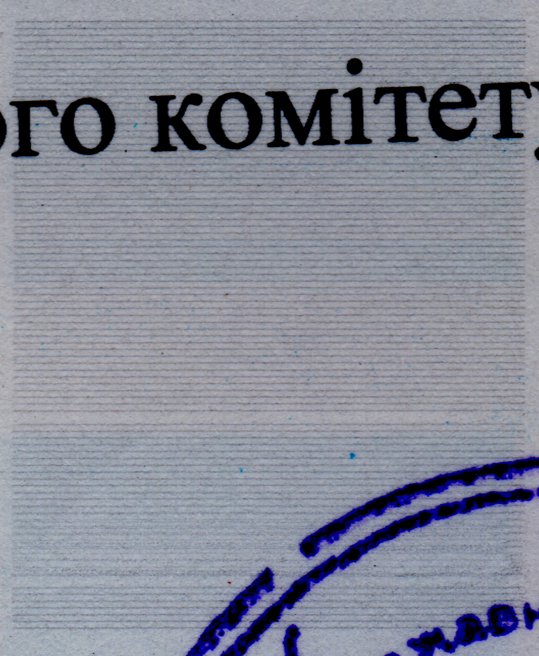

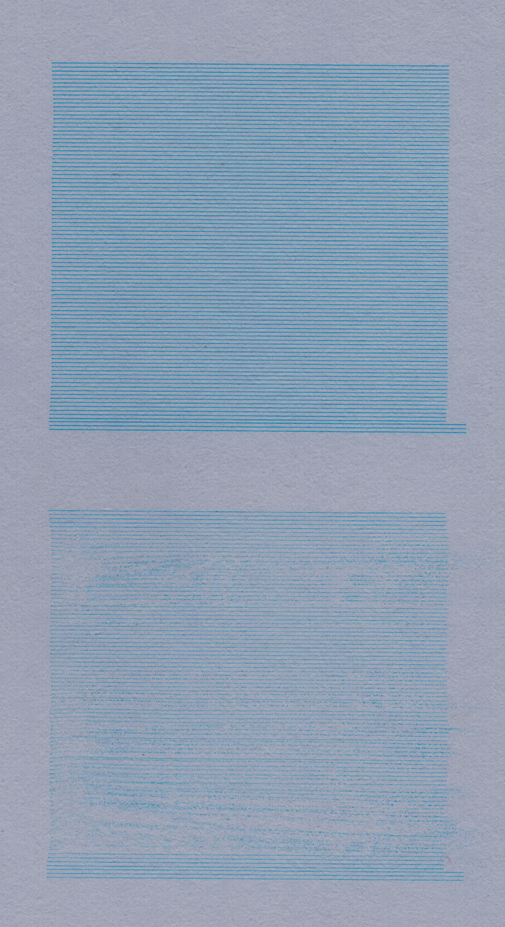

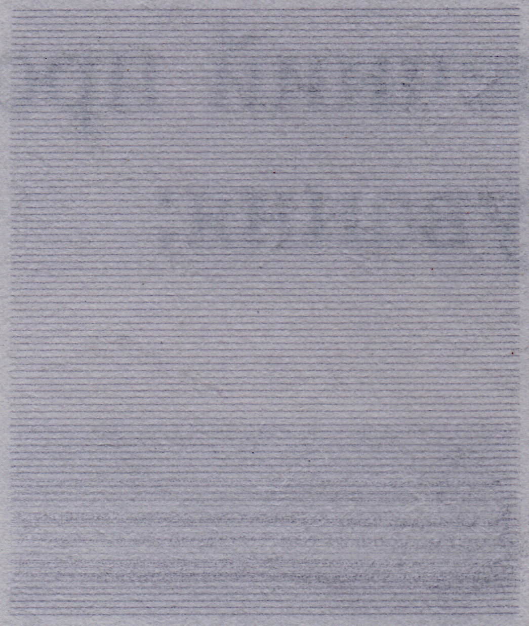

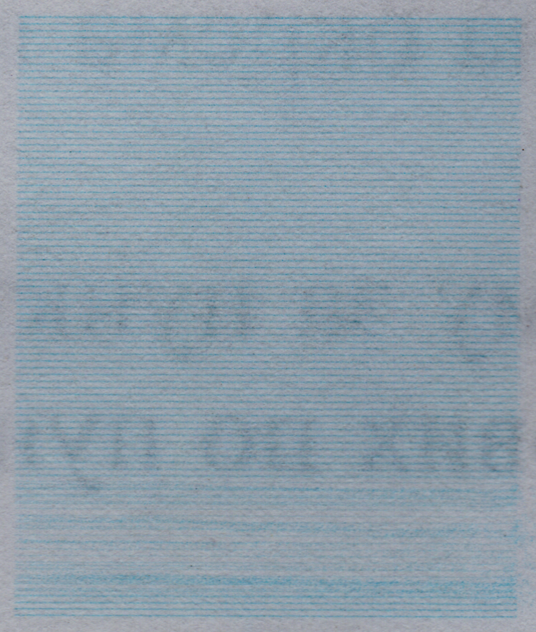

Тест после первых 7 листов
Прикрепленное изображение: 1.jpg

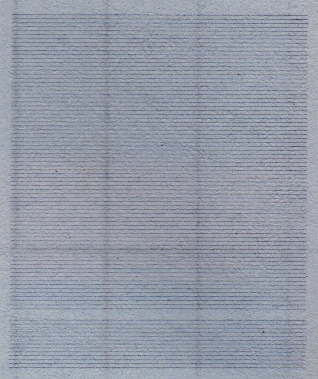

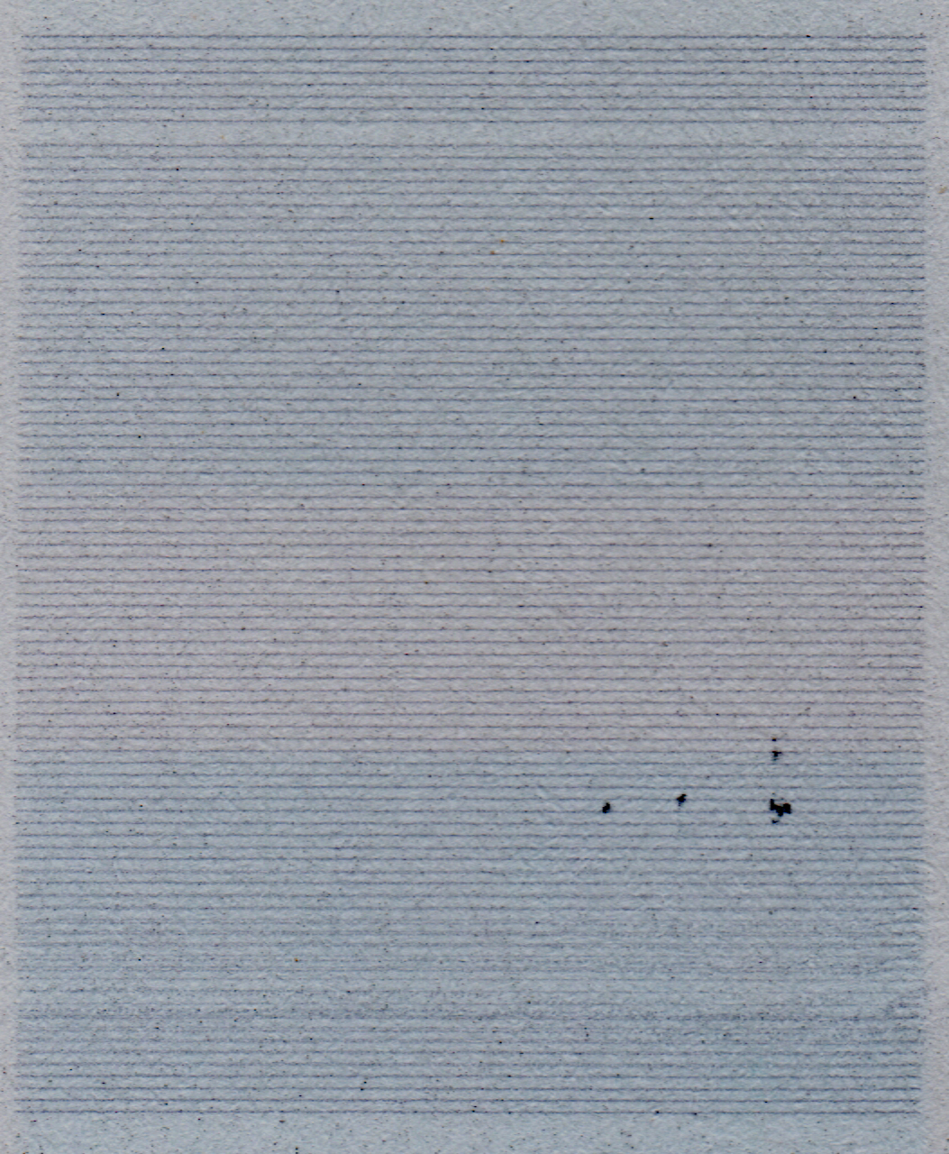

И так по очереди. 6-7 листов, прочистка и тест.
Прикрепленное изображение: 2.jpg
Прикрепленное изображение: 4.jpg
Прикрепленное изображение: 5.jpg
Прикрепленное изображение: 6.jpg
Прикрепленное изображение: 7.jpg
Прикрепленное изображение: 8.jpg
Прикрепленное изображение: 9.jpg
И вот самый последний тест
Прикрепленное изображение: 11.jpg

Кстати самый последний тест был сделан утром после ночи простоя. Потом был сделан тест в обед и картина уже не такая хорошая. Тест на мелкой капле опять отвратителен(((
Думал влияет температура, влажность и т.д., но неможет ведь температура на один канал влиять так, а на другой канал сяк.
Polaric, рано радоваться(
Я в замешательстве. И если бы проблема была бы в электронике ПГ, то результата как на последнем тесте я бы не добился никогда. Получаеться что что-то мешает малой капле нормально стрелять. Снимал ПГ и протирал туалетной бумагой. Ноль(
