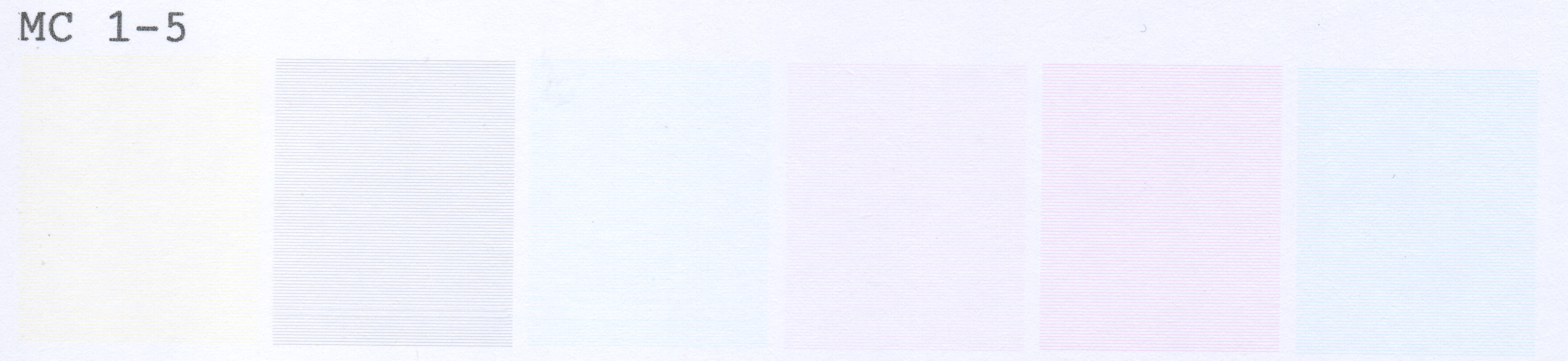

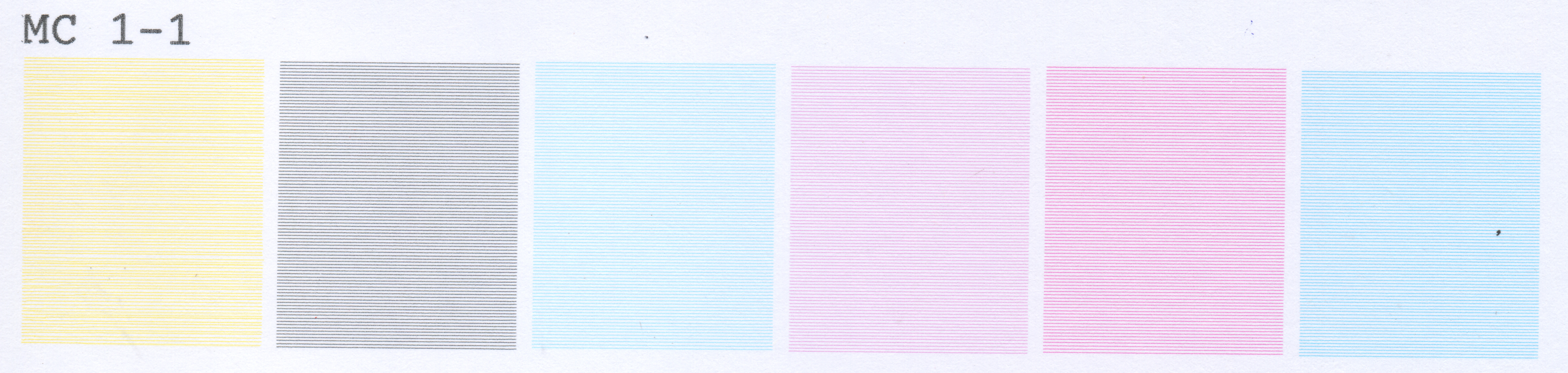

Доброго времени суток. Принтер Epson 1410. Доноры с перегородкой. Чернила Barva. Установлены 2П капсулы. Купил б/у принтер Epson R390 для извлечения от туда ПГ и установки ее на 1410. Он печатал исключительно на оригиналах. Только на черном цвете стоял ПЗК. Черных дюз совсем небыло. Купил промывку OCP (замечательная вещь). Разогретой до градусов 50 промочил подошву ПГ в течении минут десяти. После двух прочисток все дюзы полностью восстановились. Тоесть ПГ как новая. Купил я у Anbela чернила Barva, залил сделал пару прочисток, вроду все хорошо по дюзах, но при печати теста режимов печати, видно что некоторые цвета пылят. ну думаю, нада выснить что же виной. Начинаю винить чернила Anbela. Беру я снимаю все капсулы с чернилами Barva и ставлю оригинальный картридж "маджента" на желтый штуцер. Делаю несколько прочисток и все дюзы есть, но на MC 1-5 опять пылит. Или это не "пылит" а что-то другое или в чем тогда проблема???
Это тест на чернилах Barva
Чернила пылят?

sanek943, где вы там пыление-то увидели? ИМХО тест вроде бы нормальный - точно сказать мешает низкое разрешение, качество и контраст скана.
На реальных отпечатках наблюдаются какие-то дефекты?
PS: то что строка MC 1-5 бледная - так это так и должно быть.
PS2: за использование радикал-фото пора вводить пожизненный эцих с гвоздями

sanek943, Лист с отпечатком скана ложите в сканер поперек хода сканирующей линейки.

Теперь вроде видно что-то похожее на пыление с кривоструем на желтом, черном и светло-синем.
Думаю раз смена чернил ничего не дала, значит проблема в самой головке. Предлагаю дальше ее промывать
Залейте в картридж промывки и попечатайте ею листы со сплошной заливкой желтым, черным и светло-синим. Листов 10. Промывку можно немного подогреть, градусов до 40-50.
Потом промывку слейте, залейте чернил, штатную прочистку и посмотрите что получилось.

Да теперь хорошо все видно, что проблема есть только на желтом.
Помойте его по тому методу, который я описал выше. OCP RSL у вас?

sanek943, У одного из моих 1410 такая же тема, только у меня пылит на малой капле. Сервисный инженер сказал, что этому есть 2 объяснения:
1. из-за того, что текучесть отличается от оригиналов;
2. Чернила, особенно (как ни странно) оригинальные очень агрессивны к головке и на каком-то там съезде сервисников Эпсон показывали пластину ПГ под микроскопом, у которой часть отверстий не круглая, а неправильной подразъеденой формы - от этого и пыление и косоструй.
Проверить это можно, например - залить в Вашем случае в жёлтый цвет оригинальный цвет или даже слив, пару прокачек и посмотреть - измениться ли что-то. Как-то так.
Скажите, а кроме тестов 1-5 другие нормально выглядят? Если да, то при печати в режиме RPM этого видно не будет.
