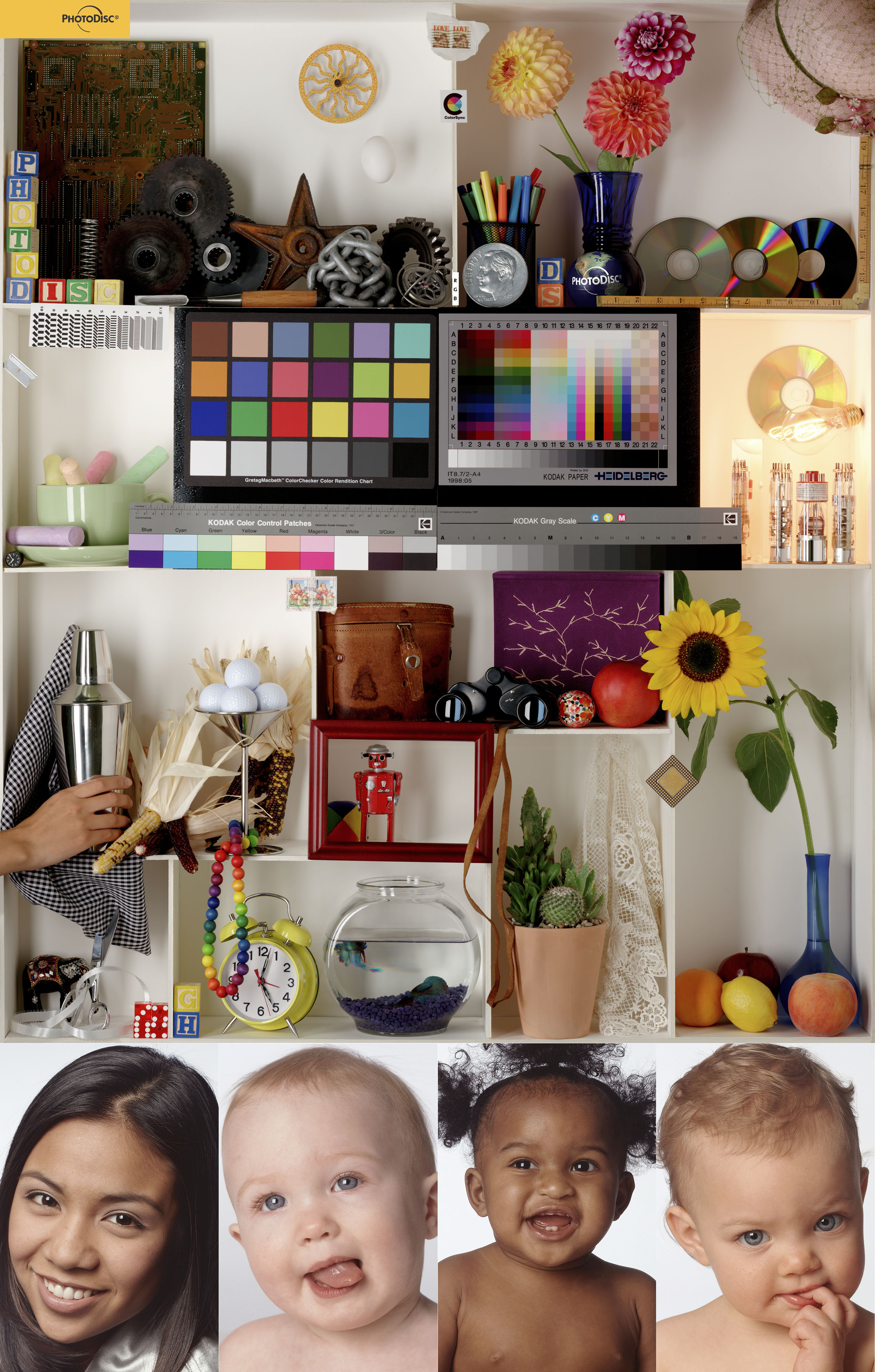

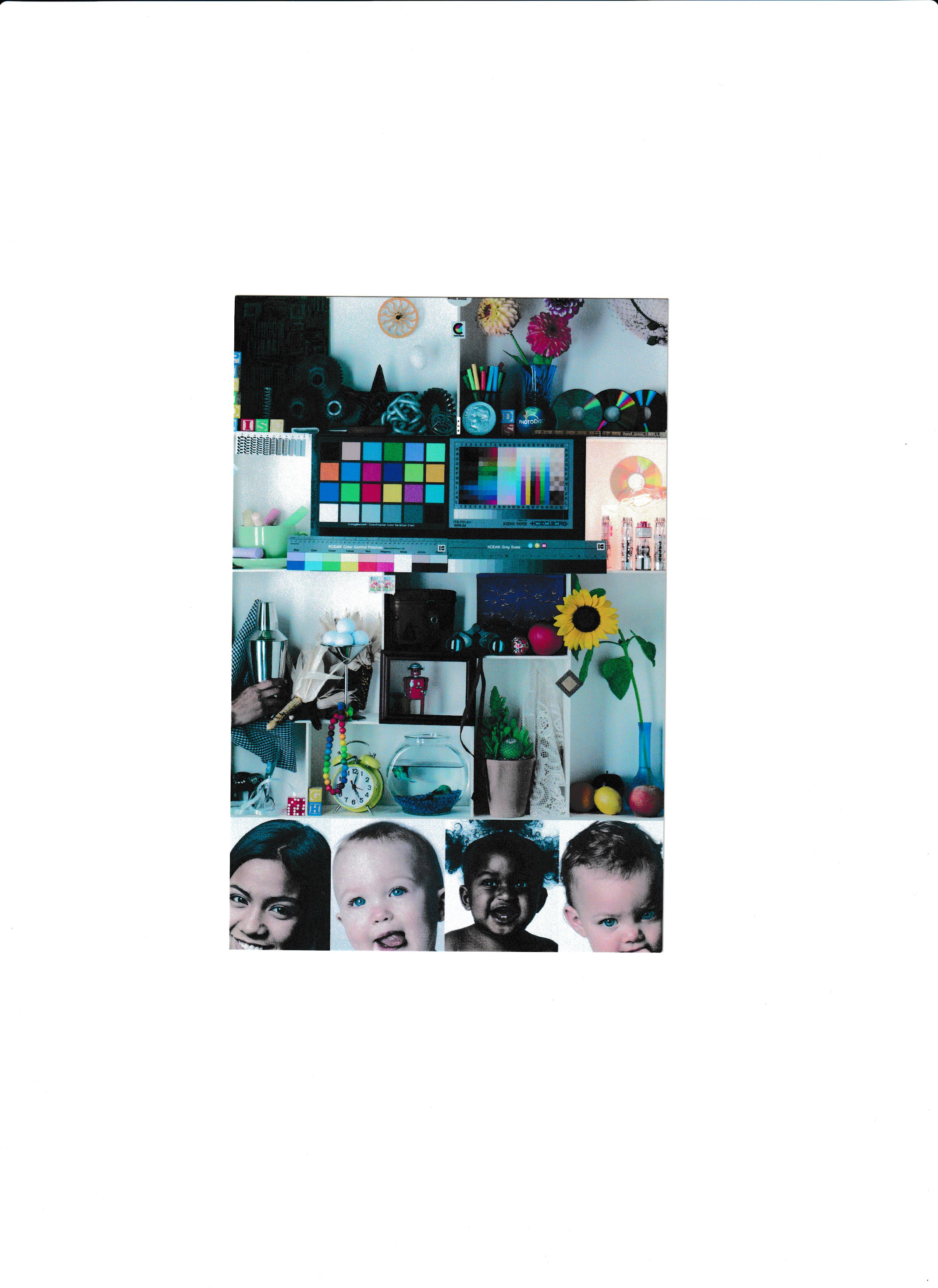

Добрый всем вечер. Купил мфу canon ts5040.Заказал с алиэкспресса ПЗК ,купил универсальную ревколовскую краску для принтеров кэнон(почему ее?да просто, до этого много лет печатал аналогичной на эпсон r200,все устраивало) Тут какая то засада.Второй день не могу ничего понять,что происходит.Загружал разные профили,играл с настройками -не могу добиться положительного результата. Если с компа,хоть как то меняется результат,то печать с телефона,совсем отвратительная.Родные setup картриджи не ставил,сразу установил ПЗК,т.е. смешения красок не было.Дайте совет ,куда копать и чего делать дальше. С образца,получается вот такой синюшный отпечаток.Спасибо
п.с.
вот делал аналогично ,этой теме
http://reseters.ru/...showtopic=45288
у меня очень и очень похожая ситуация.Ставить родные setup картриджи и смотреть ,что будет? Нужно ли, что то перед этим промывать?

|    Сообщение #14 Отправлено 12 июля 2017 - 20:24   Barranno
Просмотр сообщенияdimon4ik77 сказал:
Правильно писать чернила. Зачем универсальные чернила? У ревкола же есть чернила для 451 картриджей, Revcol CLI-451, лучше бы их купили.
Что за профили? Если не от вашего сочетания принтер, чернила, бумага, то нормального результата и не должно быть.
Делали профиль или ползунками?
А на телефоне нет ползунков в драйвере, ещё и профиль там не выбрать, вот и отвратительная, может с чернилами для 451 картриджей, с телефона будет боле менее нормально.
Заменить чернила, или как то довести ползунками в драйвере до нормального результата и потом печатать только с компьютера.
Если поставите будет всё хорошо. Наверное промывать не надо.

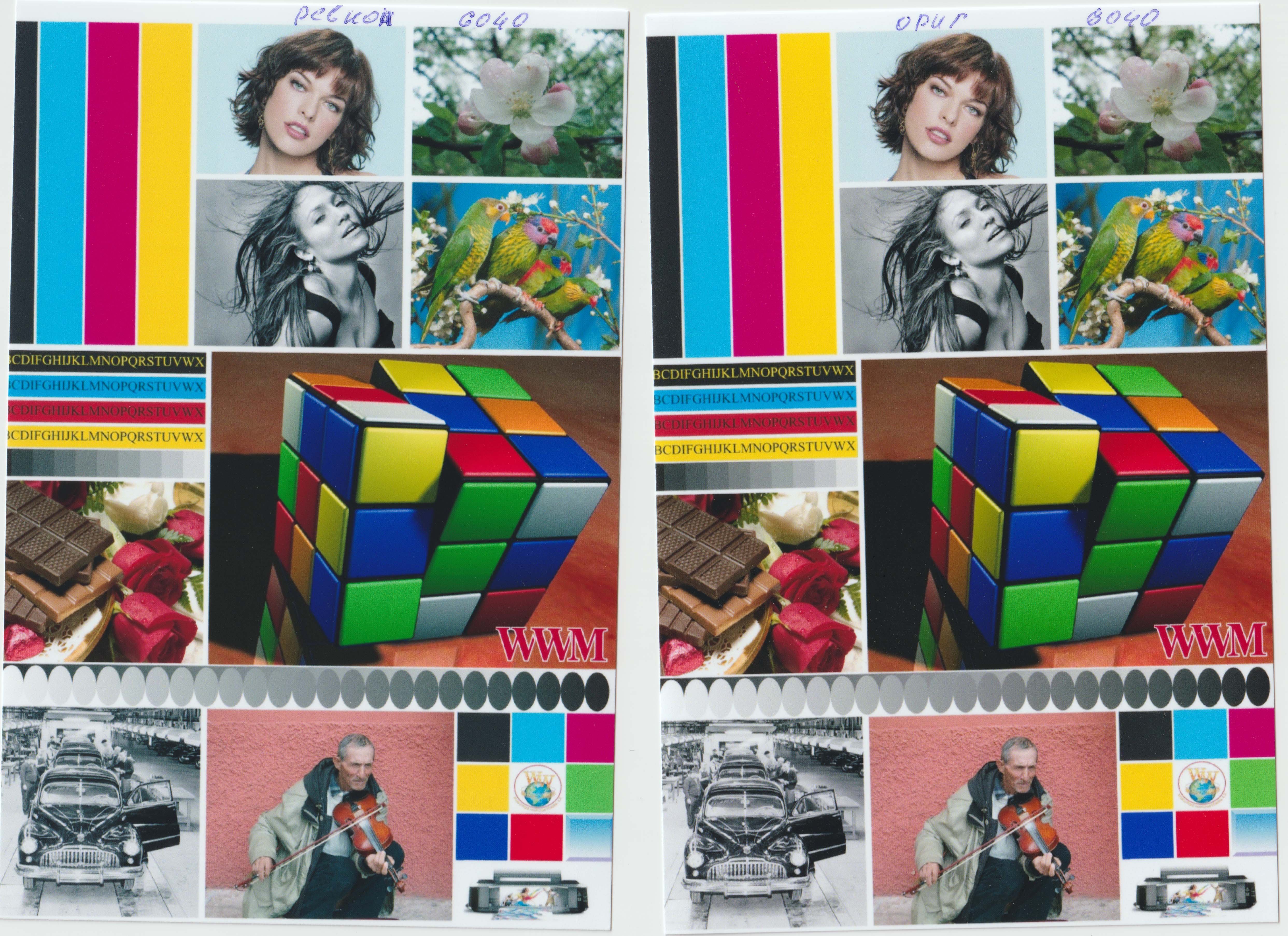

|    Сообщение #15 Отправлено 13 июля 2017 - 09:28   SamSvoi
Просмотр сообщенияBarranno сказал:
Подтверждаю ... зачем чтото выдумывать когда есть чернила для данных принтеров

|    Сообщение #17 Отправлено 13 июля 2017 - 18:04   dimon4ik77
так и сделаю
докладываю-заменил сначала MAGENTA,результат стал лучше,потом заменил YELLOW стало еще лучше.
чернила использовал такие же ревколовские ,но из остатков от R200 :blush: старые откачал из картриджа,выдул остатки в раковину,залил епсоновские и напечатал листов 30....
ну и да,заказал 451ые,как советовали
п.с.
результатом печати- пока доволен
