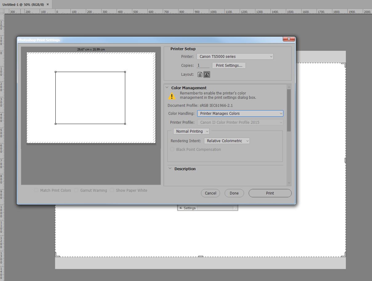

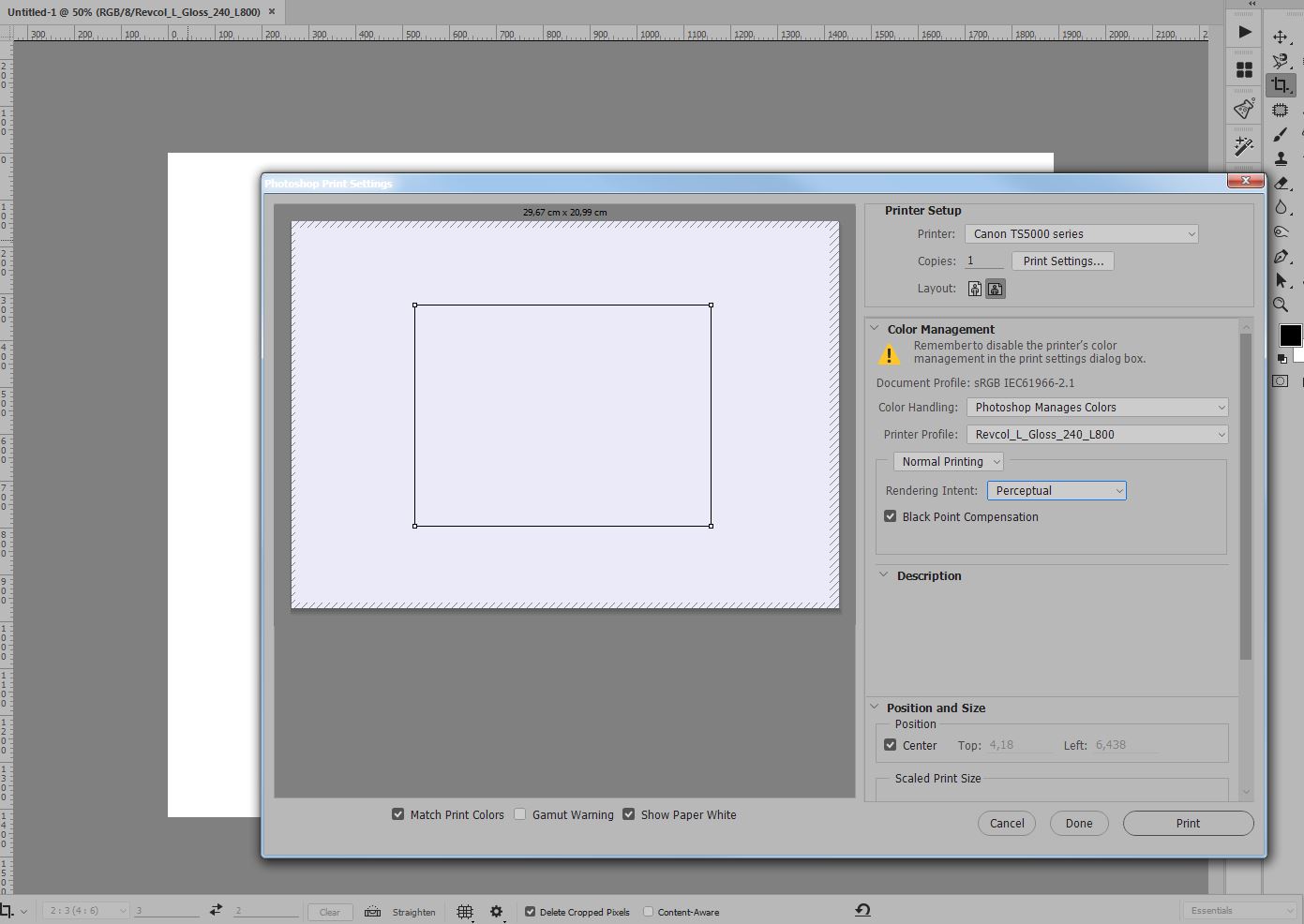

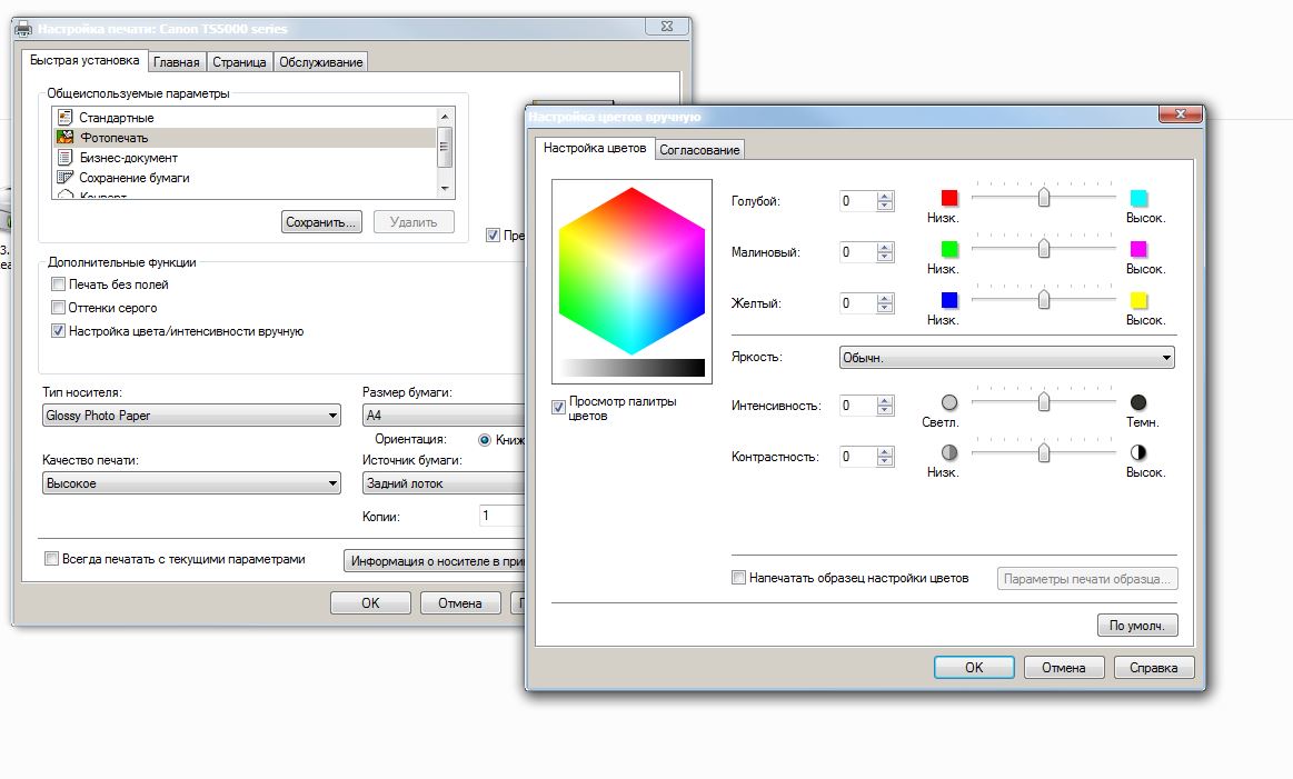

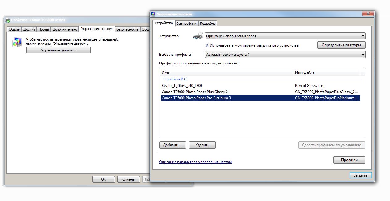

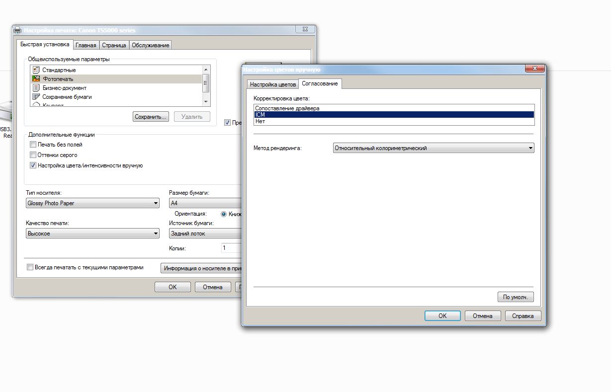

Здравствуйте!
Просьба не "пинать" меня слишком сильно!
В общем история такая: купили дочке этот МФУ. Ну естественно сразу задумались о заправке неоригинальными чернилами. Купил картриджы перезаправляемые, и чернила InkTEC (как потом оказалось, то чернила выбрал не те). Ну вот оригинальные картриджи опустошены, заправил перезаправляемые и .... Цвет стал жуткий - зелень так и стала переть!!!
Стал читать внимательнее и выяснил, что чернила не под наши картриджи. На этом форуме наткнулся на рекомендацию приобрести чернила Revcol. Что и было сделано и еще приобретена их же бумага и промывочная жидкость. ВСе это было залито в оригинальные картриджи. И опять с цветом беда! Причем пробовал разные профиля бумаги, с разных компов и даже с телефона. Все темное и при этом уходит в мадженту!!!
Понимаю, что все это нужно по возможности откалибровать. Пусть даже через ColorDarkroom.
Ладно, мелочи установить второй фотошоп (с моим 64 битным не работает)
Но что бы правильно все это сделать пошагово, где какие настройки в управлении принтера и фотошопа нужно сделать, я так и не понял... обсуждений много, но все или на другие принтера или что-то еще.
Если реально, то направьте в правильно русле)))
Прикреплю скрины тех настроек, где надо что-то выставить

dune10991, Шеф , усё это лечится , но не подбором профиля , а индивидуальным профилированием . Так что ищите , кто в Вашей " дерёвне " этим занимается .
