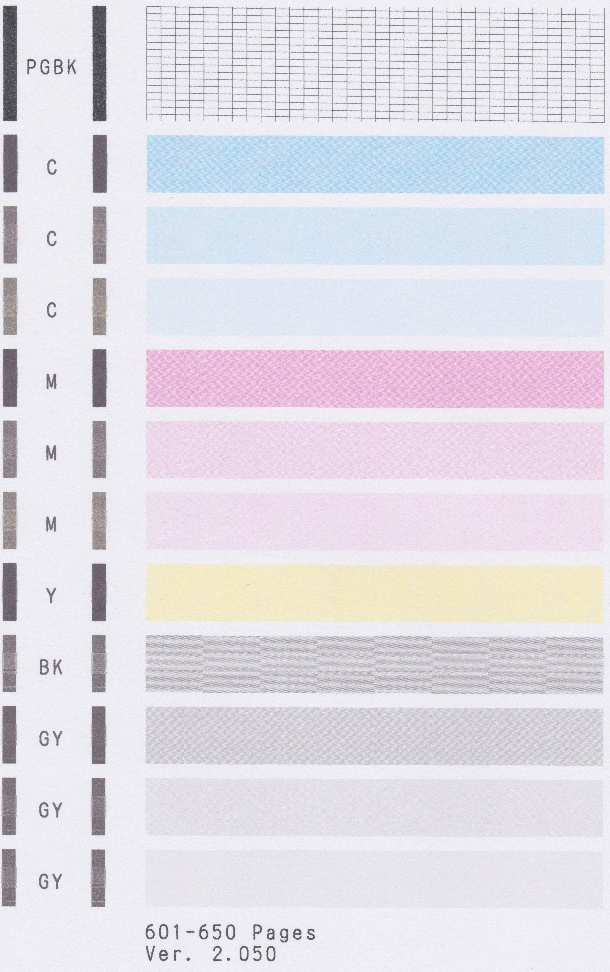

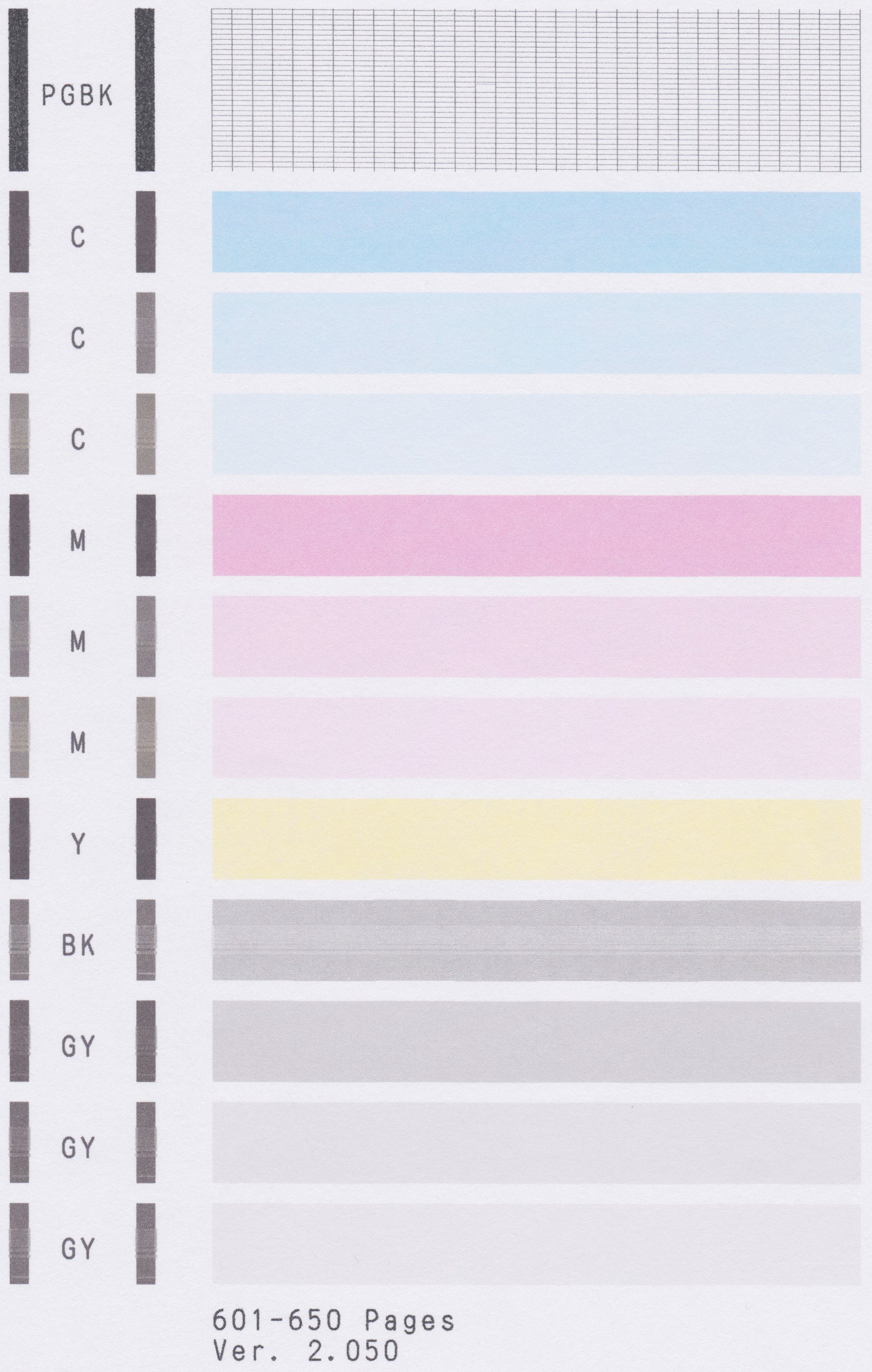

Просмотр сообщенияFutureworld сказал:
Так вот, из сервисного режима должна быть возможность печати теста дюз, причем такого, который даёт возможность понять, нет ли проблем с дешифратором
Если интересно, на MG6340 тест дюз из сервисного режима выглядит вот так:
Прикрепленное изображение: 1.jpg
думаю на всех новых так будет, если удастся в него войти конечно.
Обычный тест дюз выглядит так:
Прикрепленное изображение: 2.jpg
На решётке пигмента обычного меньше делений, вроде больше ничем не отличается.
А это не помню как называется, тоже из сервисного режима можно печатать:
Прикрепленное изображение: 3.jpg
|    Сообщение #26 Отправлено 16 июня 2017 - 13:03   WWM
Просмотр сообщенияBarranno сказал:
получается, что из сервисного режима точнее
|    Сообщение #27 Отправлено 16 июня 2017 - 13:05   Barranno
WWM, ну на пигменте да, а цветные как были так и остались.
|    Сообщение #28 Отправлено 16 июня 2017 - 13:20   WWM
всегда удивлял факт - почему на кенонах нормальный тест дюз только для пигмента.
Ведь на таких цветных полосках толком и не рассмотришь, что и с ними и сколько именно дюз н/р или кривые.
|    Сообщение #29 Отправлено 16 июня 2017 - 14:24   Barranno
WWM, Вот у MG6340 5632 цветных и 1024 пигментных дюз, через сервисный режим на тесте решётка пигмента как раз 32x32, я посчитал, наверное экономят бумагу :biggrin: , чтоб не рисовать на каждый цвет решётку, плохо конечно что даже выбрать нельзя, наверное у них инженеры не хотят заморачиваться и программировать решётку на цветных, или у них головки как то странно работают что не позволяют делать решётку на цветных. Хотя в интернете на старых принтерах есть решётка, здесь например, там нет даты, но приблизительно узнать можно, я посмотрел дату руководства iP1500, 19 апреля 2005, наверное с того времени много чего поменялось в работе головок.
|    Сообщение #30 Отправлено 17 июня 2017 - 19:19   WWM
В том то и дело, что не сразу заметишь дефект, - поплатишься вскоре новой головой. Им это выгодно, а пользователю не очень.
