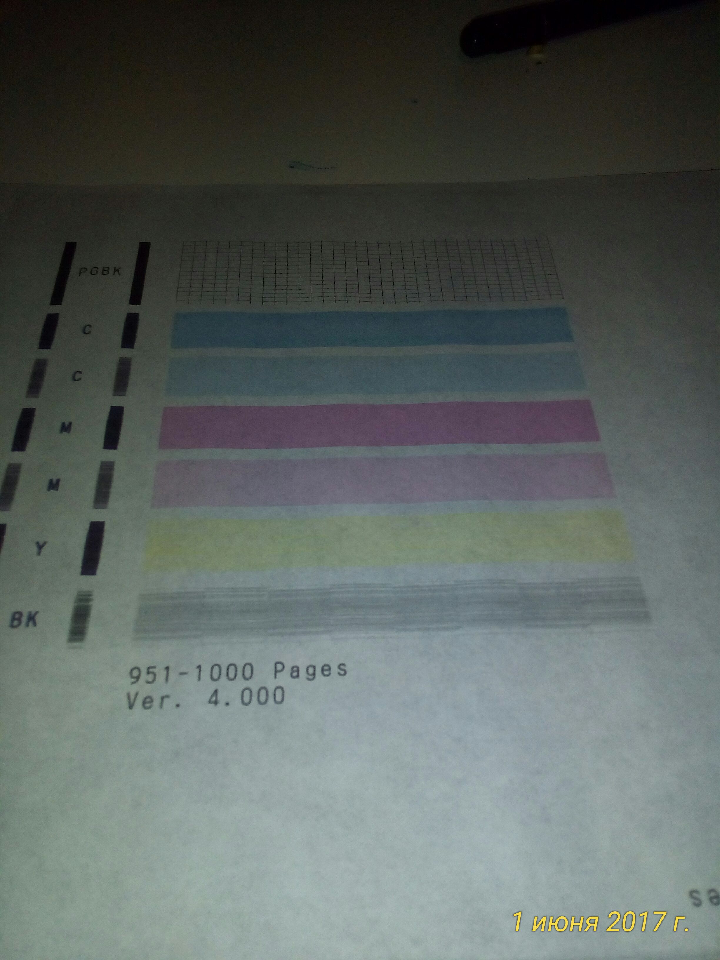

CANON MG-5640
Прикрепленное изображение: P_20170601_011156_1_p.jpg
После небольшого простоя, не больше недели, начал полосить черный цвет.
Очистка не помогает.
Картридж менял, ничего не меняется.
Прокапывал головку, черный проходит нормально. Как и все остальные цвета.
Отмачивал 2 дня. Тоже эффекта вообще нет.
Т.е. после каждого действия печатал тест дюз, он вообще не меняется ни в лучшую ни в худшую сторону.
Что еще можно предпринять?

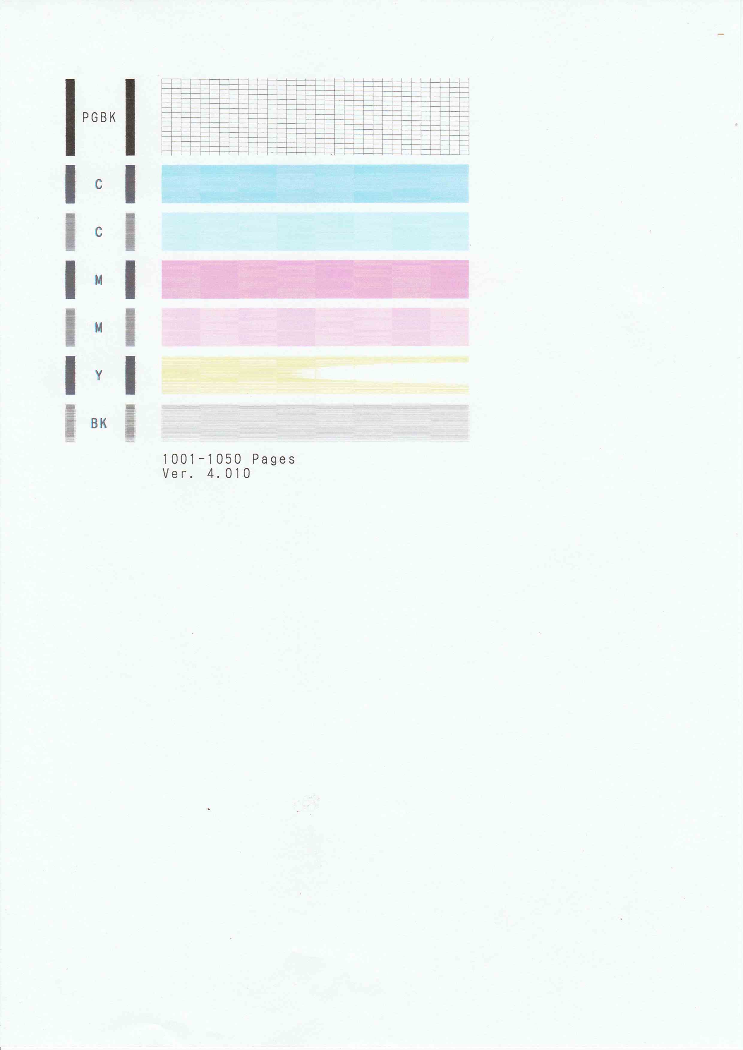

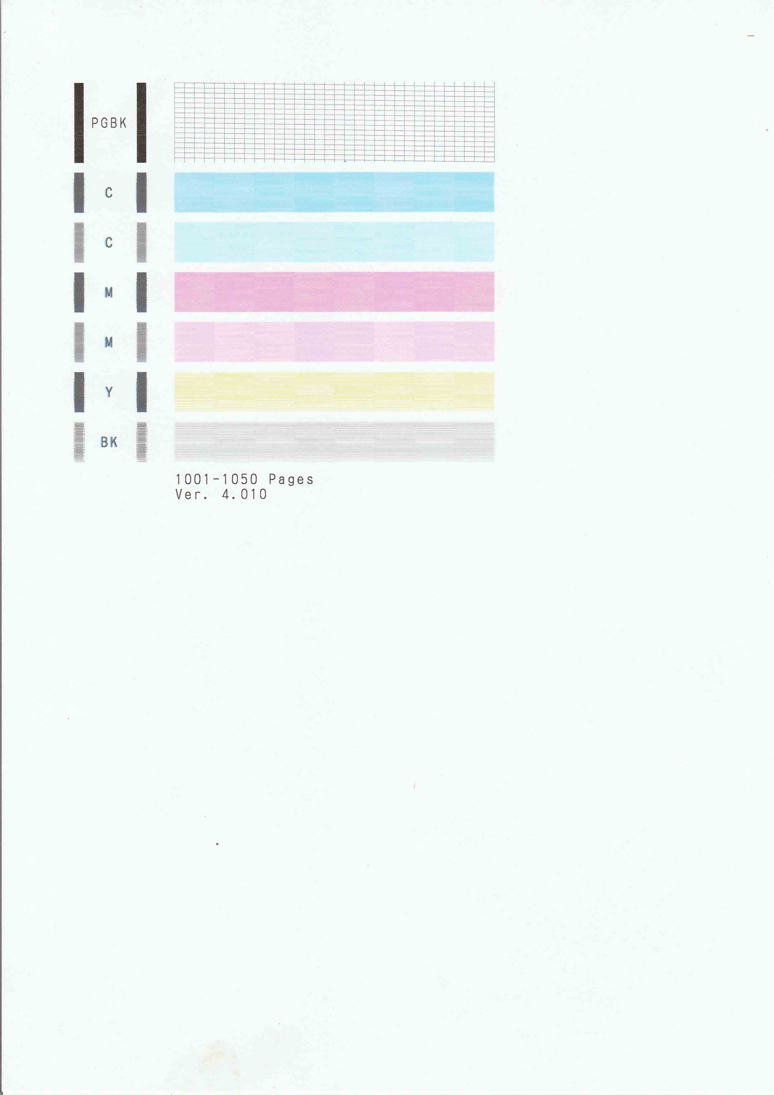

|    Сообщение #8 Отправлено 06 июня 2017 - 20:41   zich77
Принтеру примерно полтора года. Печатал с перерывами не больше недели, фотографии, штук по 10-20.
Скан теста дюз. Предварительно отмочил и прокапывал ПГ, т.к. не было желтого.
Первый тест, сразу после прокапывания. Сразу дозаправил все картриджи:
Прикрепленное изображение: 20170606_00001_001.jpg
Это после 2 прочисток. Выждал час:
Прикрепленное изображение: 20170606_00002_002.jpg
|    Сообщение #9 Отправлено 06 июня 2017 - 20:53   Barranno
Даже если победите полосы, отслоение не исправить, а оно там на фото чёрном и тёмном циане.

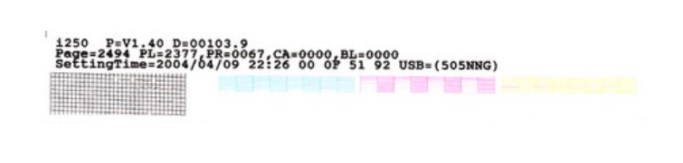

Если у Вас есть некоторое время, я бы попросил ввести устройство в сервисный режим (тут на форуме есть темы, как это сделать), соблюдая некоторую осторожность - вероятно, можно заблокировать сам сервисный режим некорректными командами, и уже устройство больше в него не войдет (но печатать будет). Так вот, из сервисного режима должна быть возможность печати теста дюз, причем такого, который даёт возможность понять, нет ли проблем с дешифратором, а то на тестах дюз (двух последних) есть нечто похожее. Если у Вас получиться войти в сервисный режим, я бы попросил запомнить весь порядок действий, и сообщить тут.
|    Сообщение #13 Отправлено 07 июня 2017 - 09:09   Barranno
Futureworld, не вижу там проблем с дешифратором. На каком цвете это? Если вы про квадратики, то это от сканирования артефакт. А печать теста дюз из сервисного режима, у меня, на MG6340, в основном не отличается от обычного, на пигментной решёточке больше полос появляется только, думаю на всех MG так. Я как то писал как входить в сервисный режим для MG5740, там правда не отписывались о результате, но думаю можно использовать и для этой модели тоже, только читайте Resume как кнопка стоп, вроде её правильнее называть стоп, треугольник в круге, а если не получится придётся методом тыка определять количество нажатий, если что у меня с трёх раз входит.
|    Сообщение #14 Отправлено 07 июня 2017 - 17:28   Futureworld
Barranno
Я про квадратики,напоминающие шахматный порядок, на цветах и фоточерном. Такое есть и на первом фото в теме, так что сканер, наверное, не врет. Мне интересно, нет ли тут проблем и с дешифратором, и хотелось бы увидеть этот тест из-под сервисного режима. Выглядеть, мне кажется, он должен подобным образом:Прикрепленное изображение: Тестовый режим.png.
