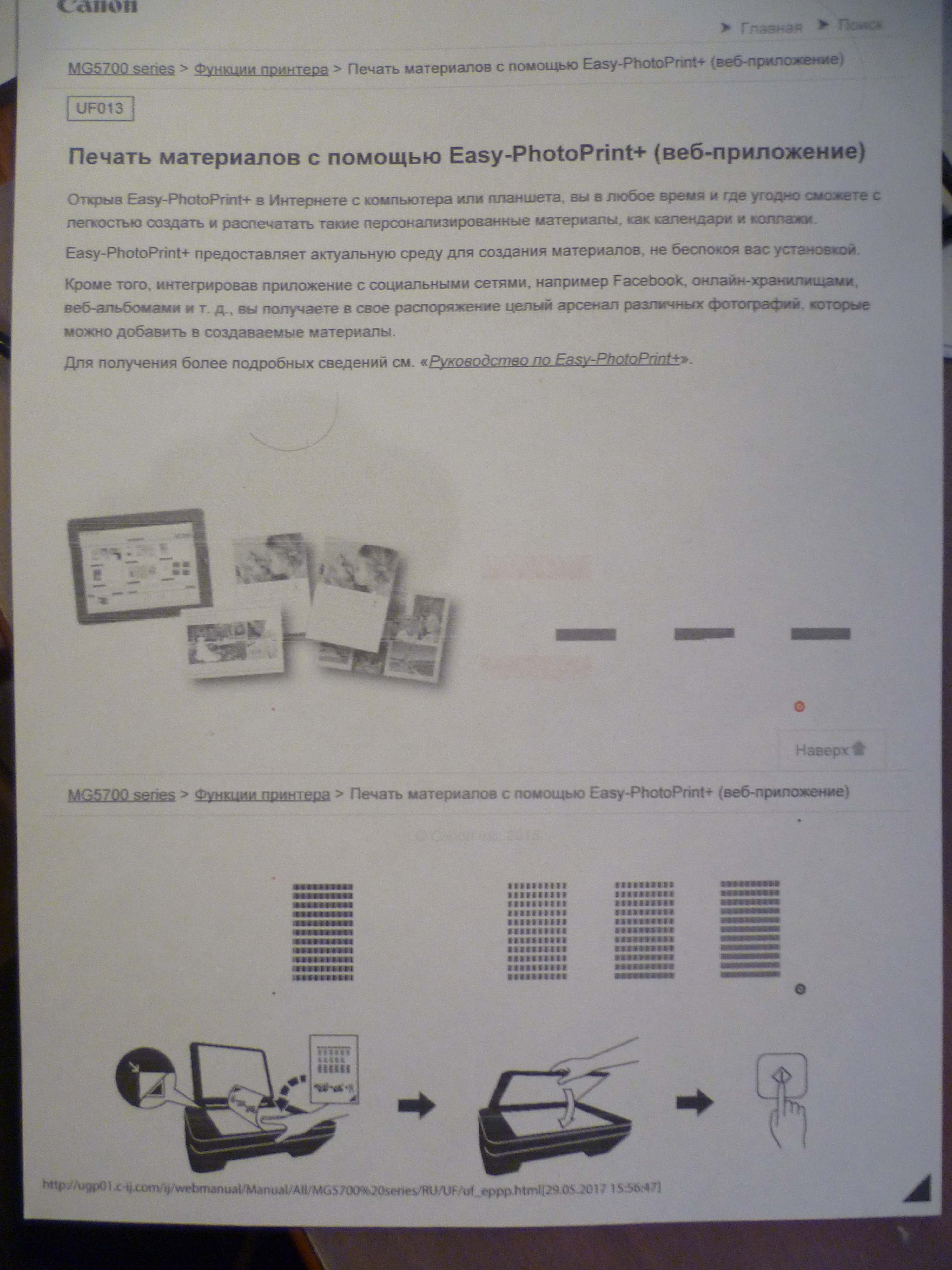

Я гдето читал, что вместо пигментного чернила рекомендуют в домашних условиях использования МФУ применять водные чернила, так как они меньше подвержены засыханию. Так ли это,есть смысл?
Canon MG5740 перестал печатать в режиме "черновик"

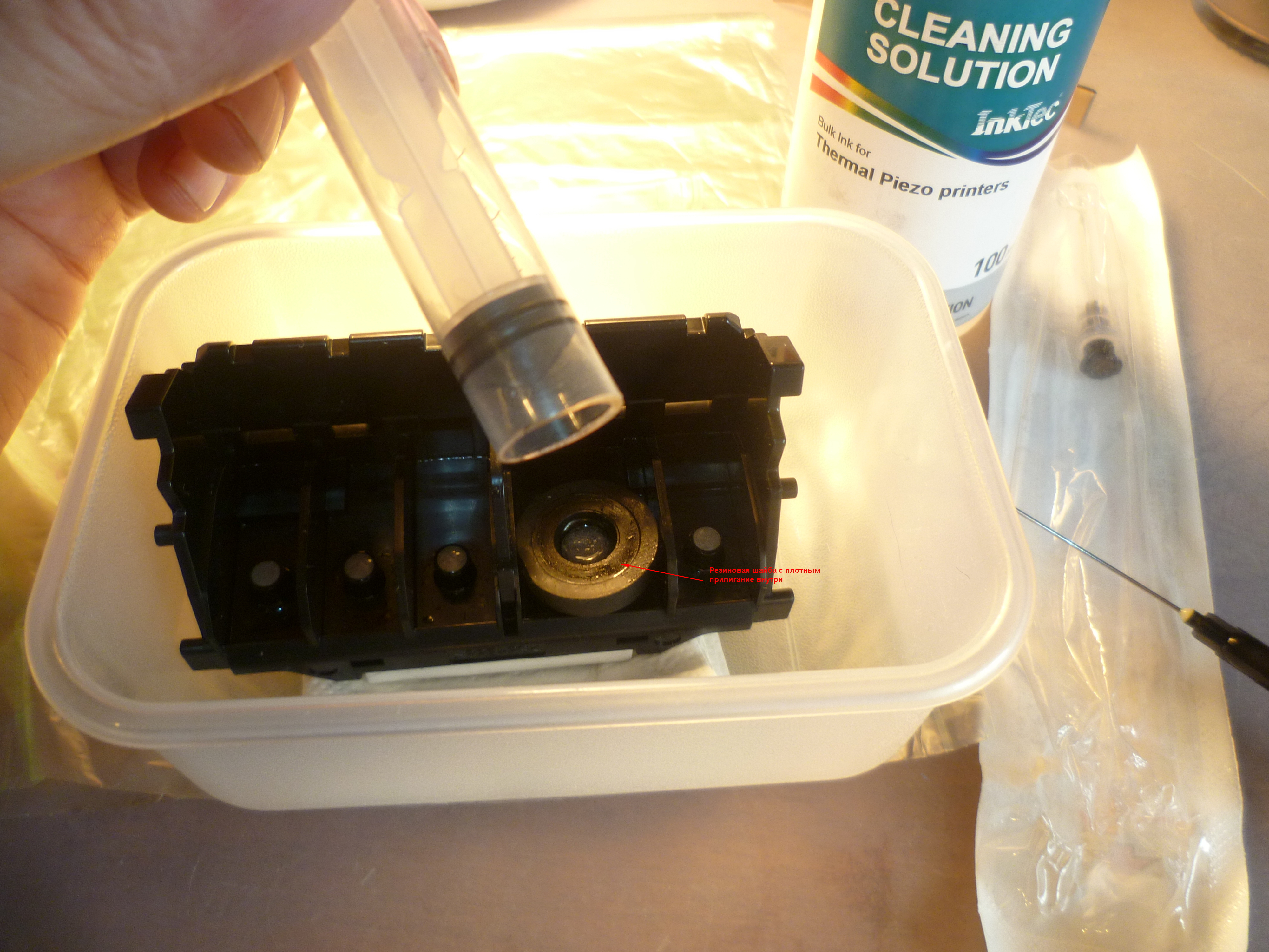

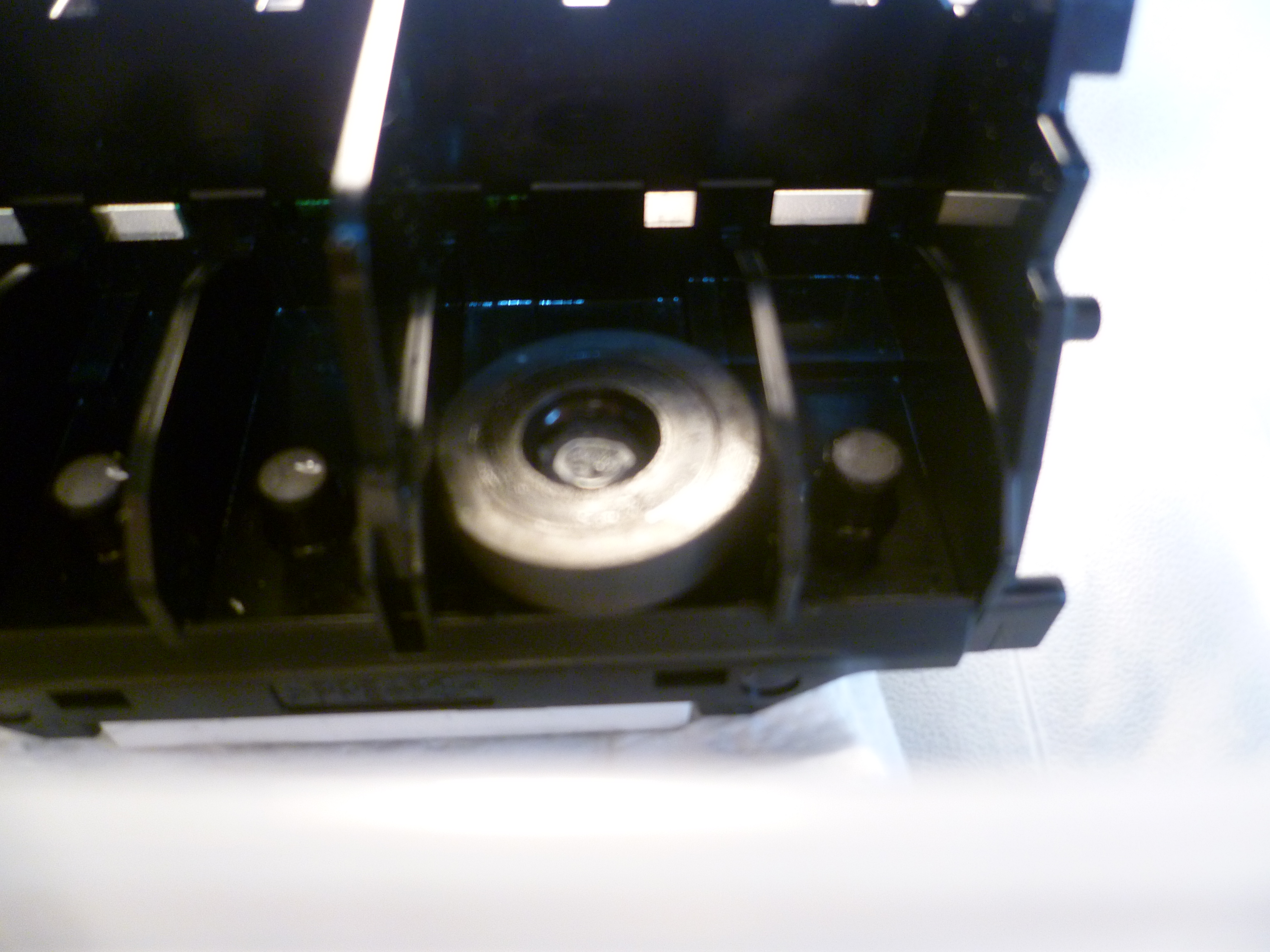

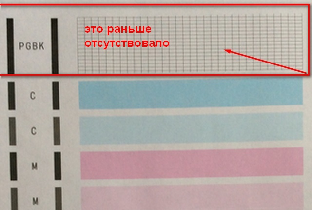

Огромнейшая признательность WWM и Barranno в решении данного вопроса. Все решилось положительно. Их высказывания были изначально нацелены на возможное засыхание чернил в головке. Проделал многократно манипуляции капая промывочную жидкость поочередно. Затем сделал как сказал Barranno,поместил на ночь в закрытую емкость. На следующий день выполнил следущее. прокапал несколько раз абсорбент цветных картриджей 4шт),убедился что пропитка идет хорошо и на выходе раствор чистый. Затем стал еще раз прокапывать абсорбент черного картриджа по 4-6капель,при этом установил резиновое кольцо которое нашел дома. Обрезал конец шприца и прижимая к кольцу с небольшим усилием делал прокачку (продавливая капли чистящего средства. Сначала пенилось,но через несколько манипуляций перестало и внизу головки где дюзы был слышен звук прохождения раствора и воздуха. Установил на принтер,сделал пару раз максимальную чистку сопел,выровнял картриджы и все. Текстовая печать заработала, то что не отображалась-появилось.

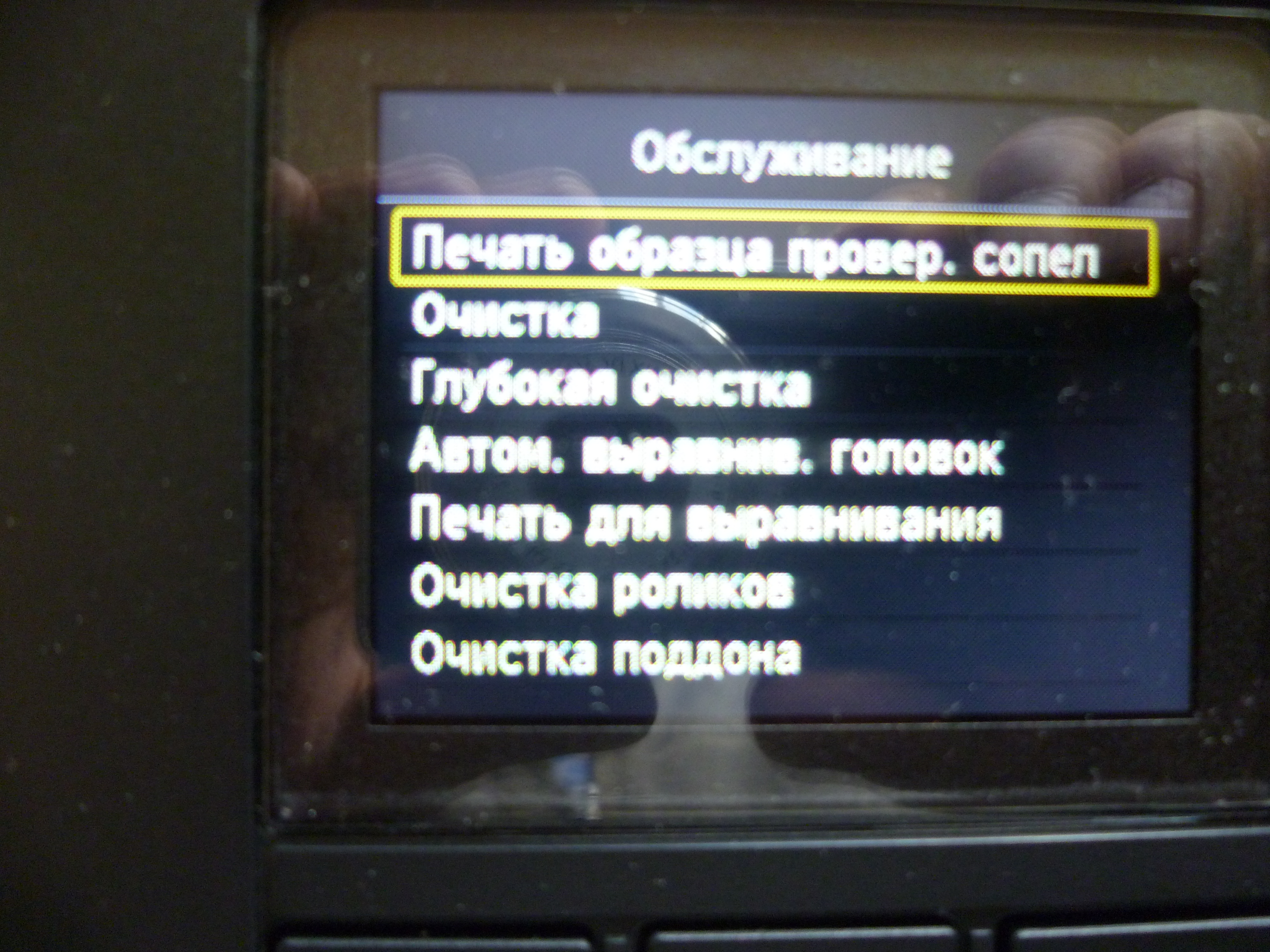

| Сообщение #29 Отправлено 30 мая 2017 - 15:37
да,да,обязательно! Вот только я не смог найти тест дюзов,а нашел; Печать образца проверки сопел-это оно и есть?

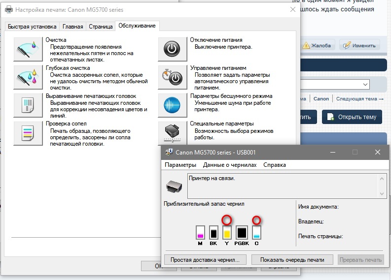

| Сообщение #32 Отправлено 02 июня 2017 - 09:25
Вопросы возникли и адресую WWM и Barranno.
Когда в картридже или картриджах некоторых закнчиваются чернила,принтер начинает печатать одним из фонов красный,голубой,зеленый и тд.
Предположим, что картриджы ПЗК, при этом имеют полную заправку чернил.В этот момент,когда выходит сообщение об уровне чернил отключаем счетчик оповещения. Что тогда будет происходить,начнется нормальная печать или будет также "фонить"? Я понимаю,если отключить контроль чернил,то следить придеться визуально.
Теперь как выполнить действие обратно, включить контроль учета чернил?

| Сообщение #33 Отправлено 02 июня 2017 - 09:41
Отслеживание уровня чернил при заправке оригиналов обратно никак не включить.

| Сообщение #34 Отправлено 02 июня 2017 - 10:00
Когда я столкнулся с засыханием головки чернил пигментных, пытался восстановить через меню>настройки>обслуживание>глубокая очистка. А поскольку здесь идет большой расход чернил,а у меня ПЗК,то в один момент я увидел сообщение о низком уровне чернил в цветных картриджах,а фактически картриджы имели чернила правда разного уровня. Пробная цветная печать выполнялась красного фона. Чтоб это закончилось, мне пришлось ждать сообщения красного предупреждающего значка,поднимать картридж и так происходит сброс в моем случае. Потом показывает уровень чернил полный и нормальная печать в цвете.
Вот примерно как выглядело.
