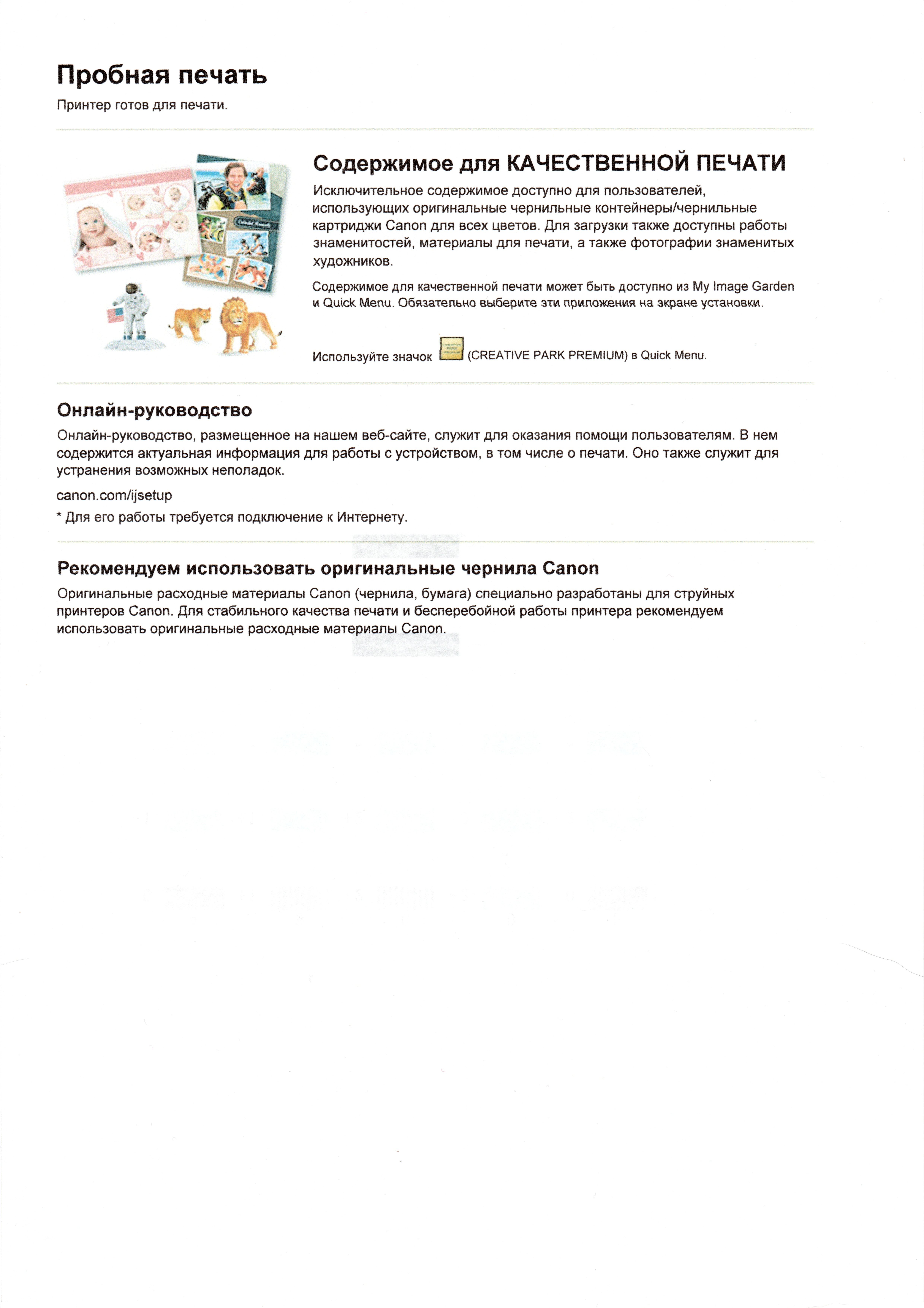

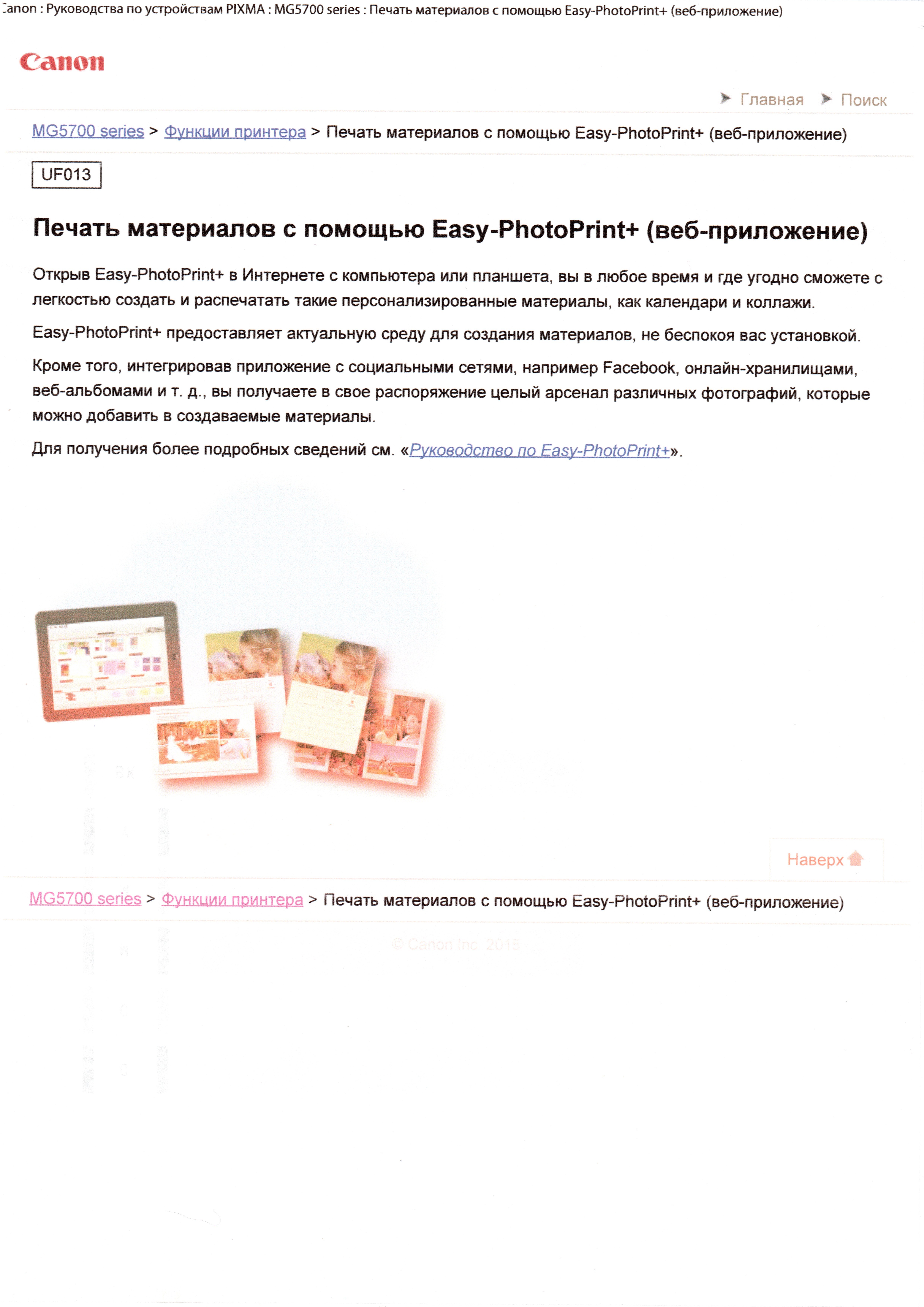

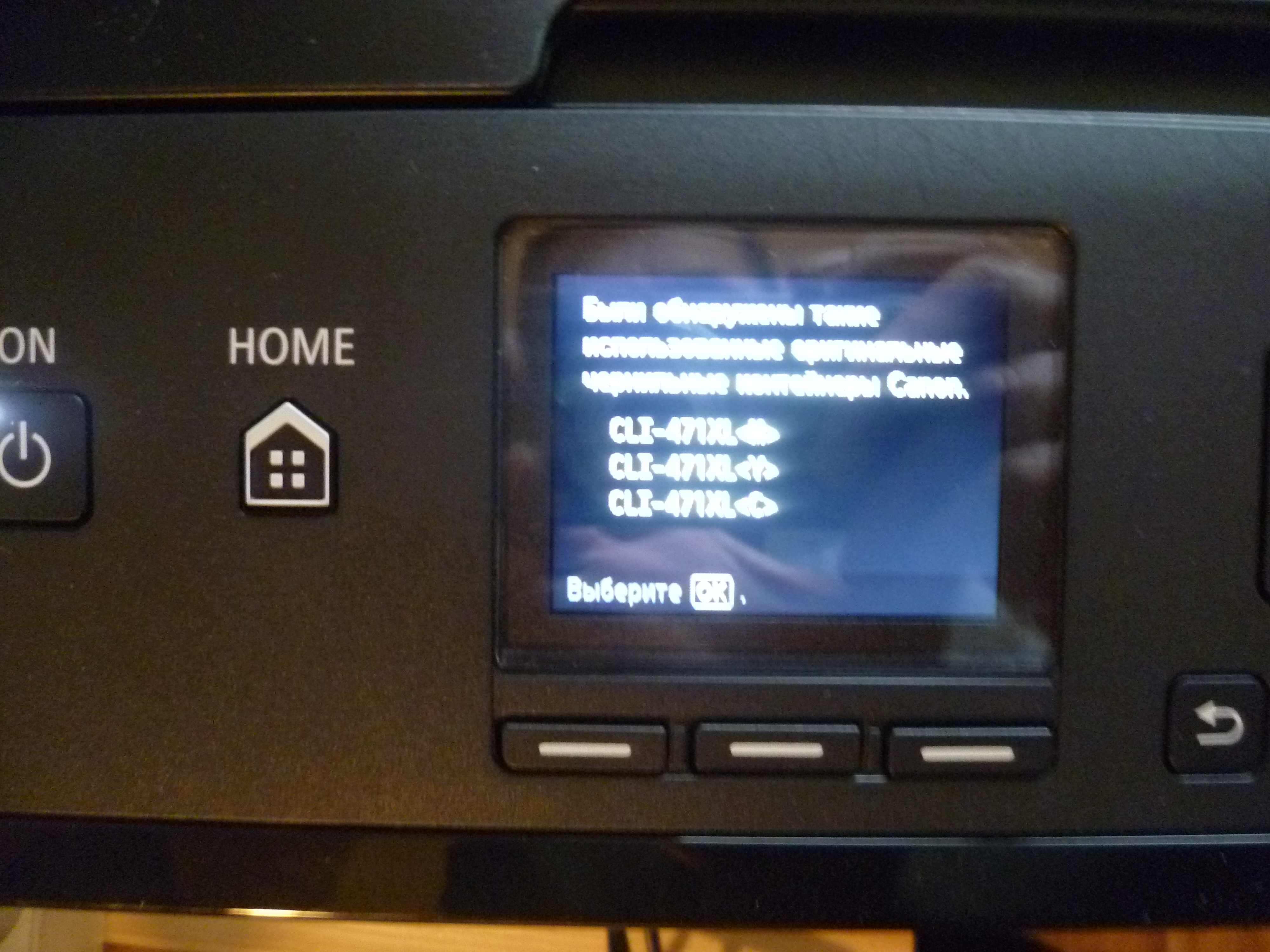

|    Сообщение #5 Отправлено 29 мая 2017 - 14:22   a.nikuha
Сейчас вынул МФУ из запечатанной коробки, так как подготовил сдать в сервис центр. Вот и прошу подождать. Подключил его к ПК, а он мне такое сообщение выдал, которое едва успел налету снять, так как оно горит несколько секунд,чего сам не ожидал. Продолжаю подключать.
Я понимаю что из-за обнавлений лучше печатать не будет,всетаки решил програмное обеспечение процессора МФУ обновить. И вот что я имею на сегодня.
  • Прикрепленное изображение: P1120544.JPG
  • Прикрепленное изображение: 2017-05-29-0001.jpg
  • Прикрепленное изображение: 2017-05-29-0002.jpg
  • Прикрепленное изображение: 2017-05-29-0004.jpg
|    Сообщение #6 Отправлено 29 мая 2017 - 15:06   WWM

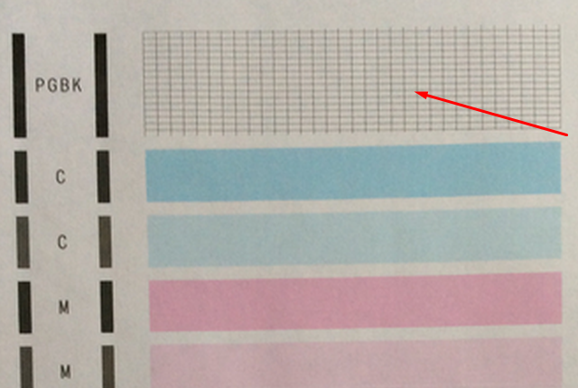

Ну вот. В тесте дюз отсутствует напрочь пигмент.
Вот такая еще "решеточка" сверху должна быть.
А сообщение об использованных чернильницах зависит от установленных чипов

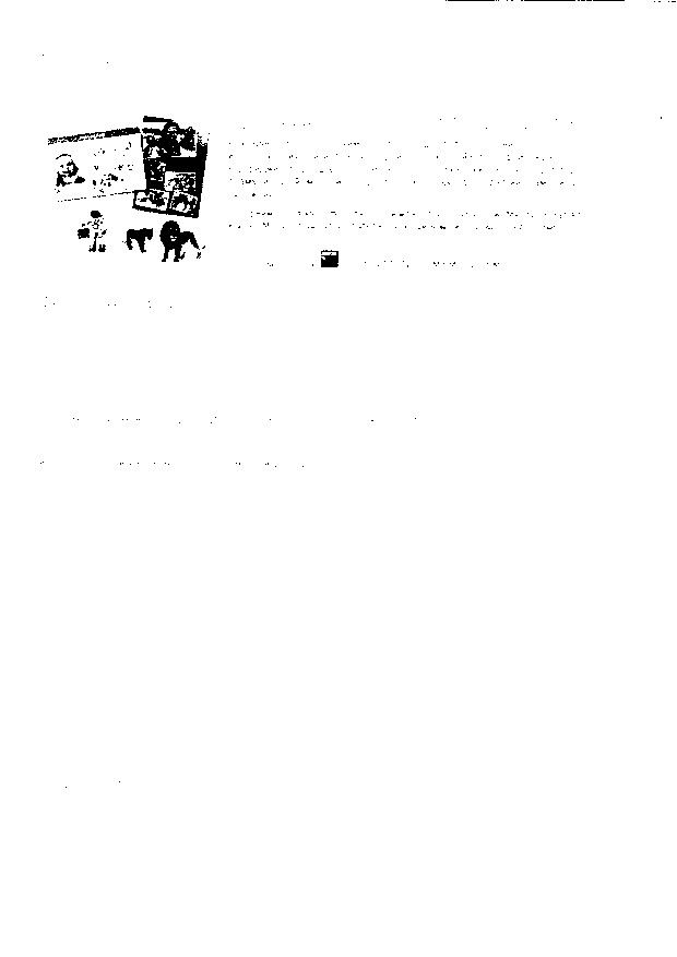

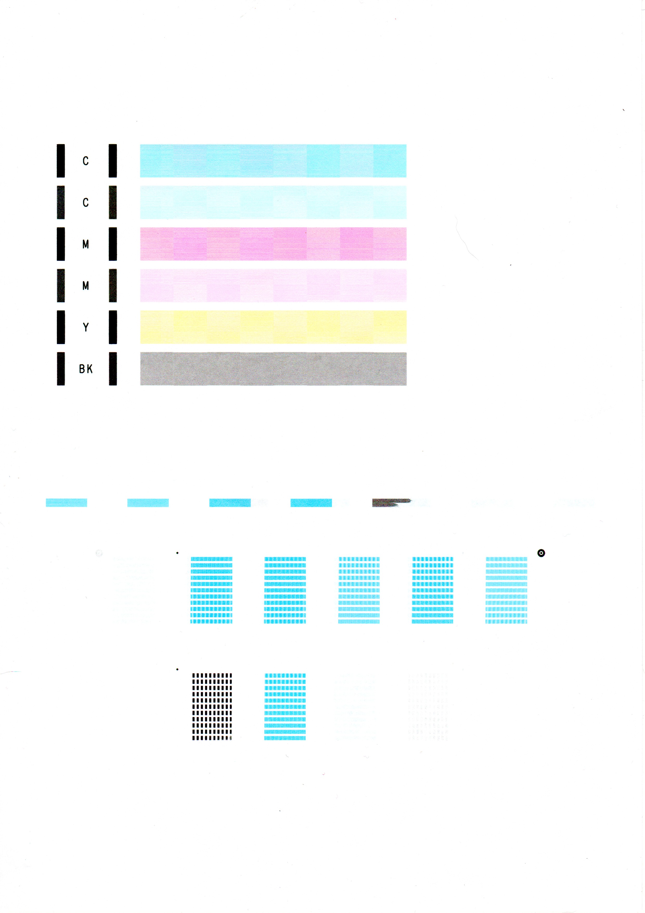

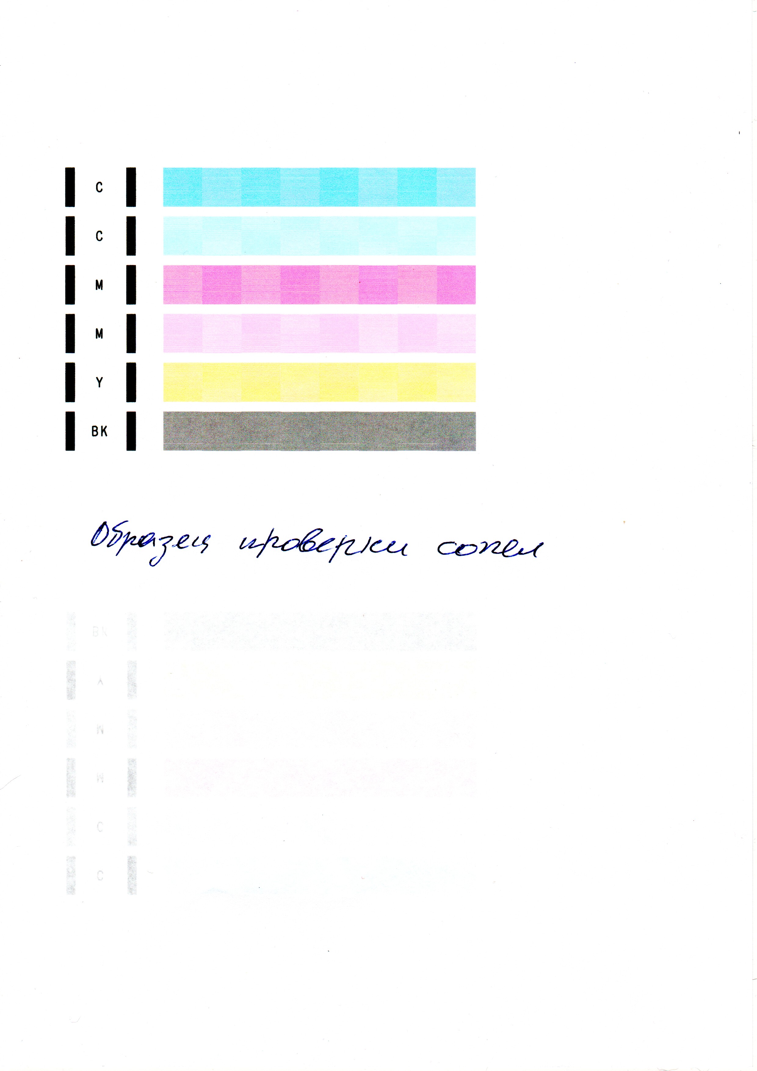

|    Сообщение #7 Отправлено 29 мая 2017 - 15:26   a.nikuha
Странно, но он у меня при проверке сопел выдавал вот такую картинку постоянно, и сейчас перепробовал дважды. Нет решотки. Это что значит?
А по звершению чистки спрашивает,нна какой рисунок похож образец А или В, а я понять не могу о чем он спрашивает если нет.

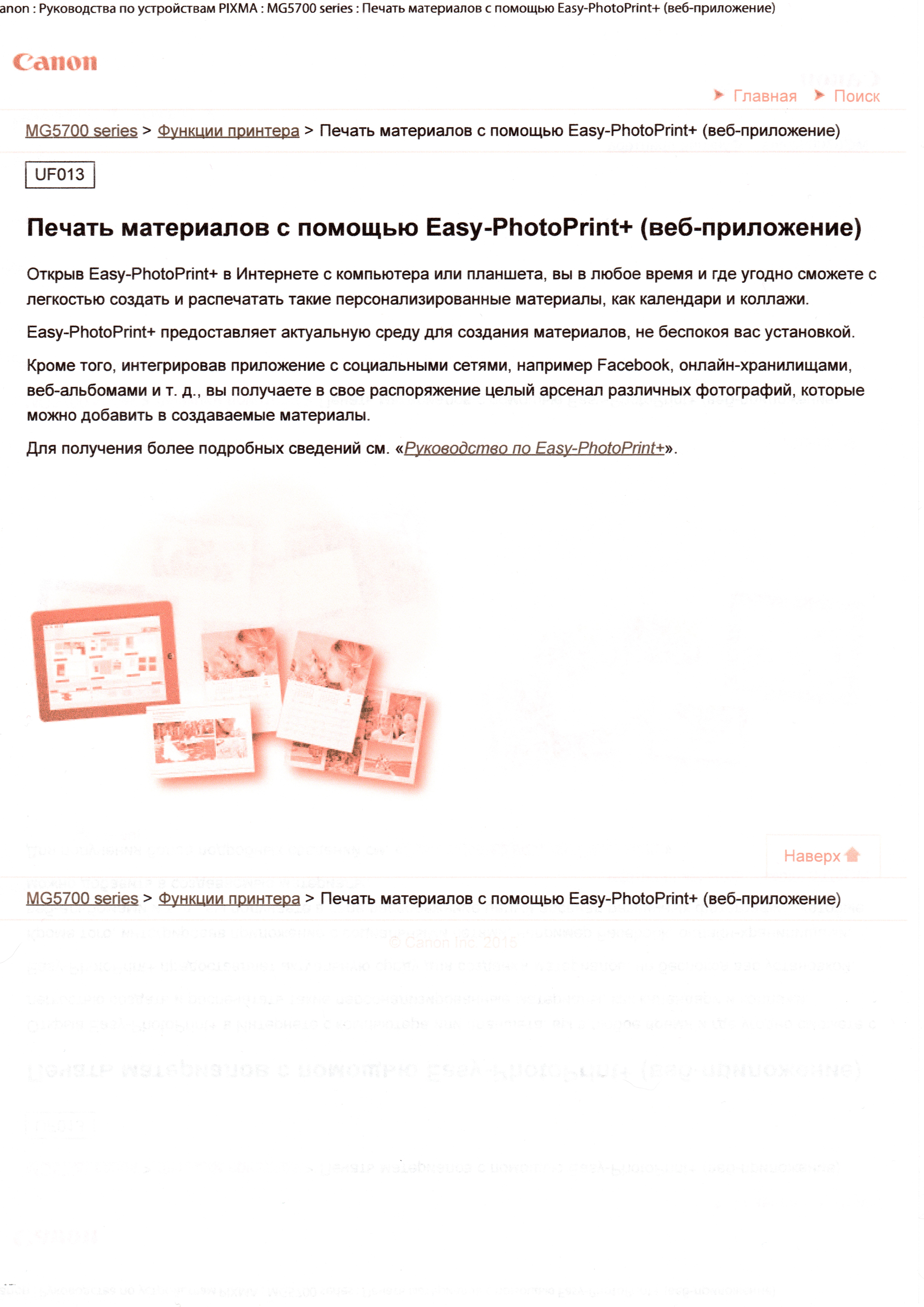

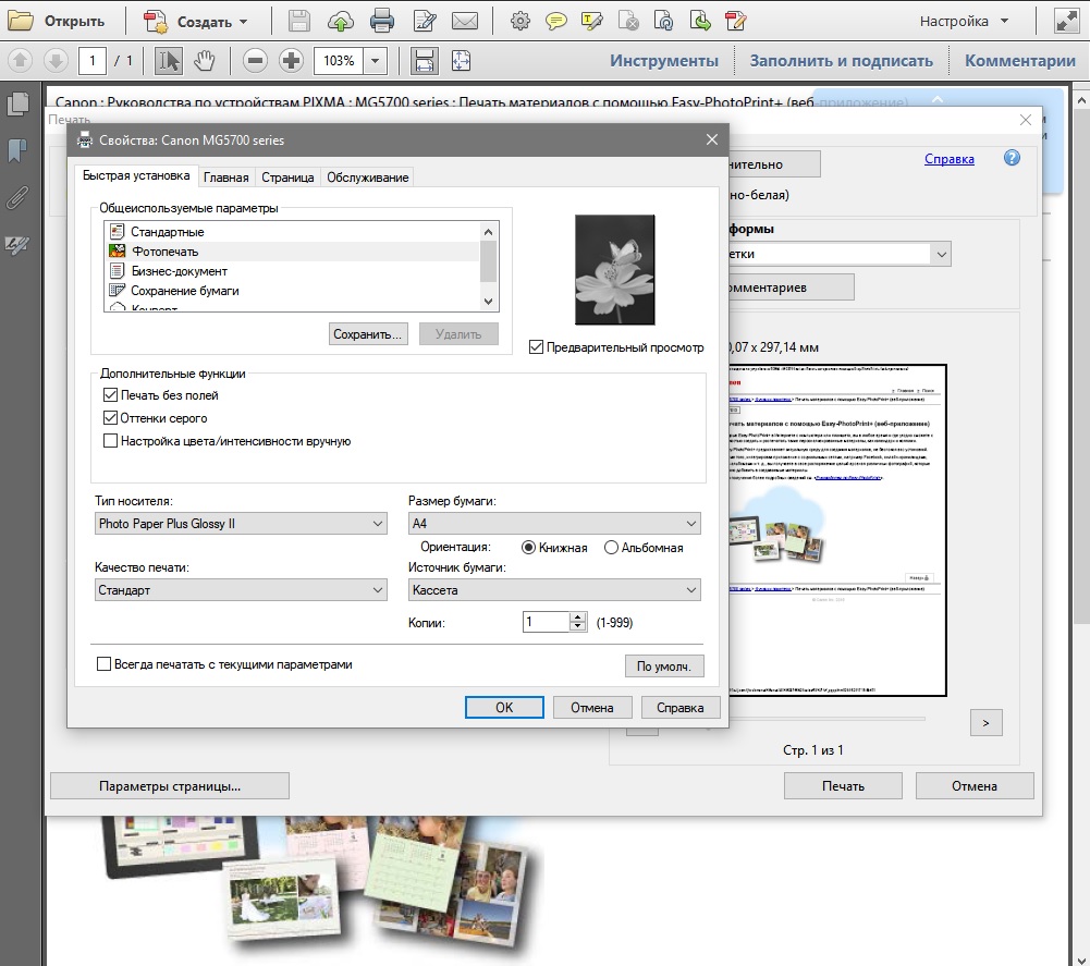

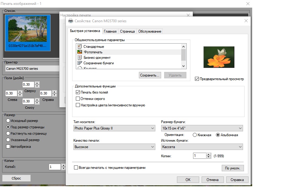

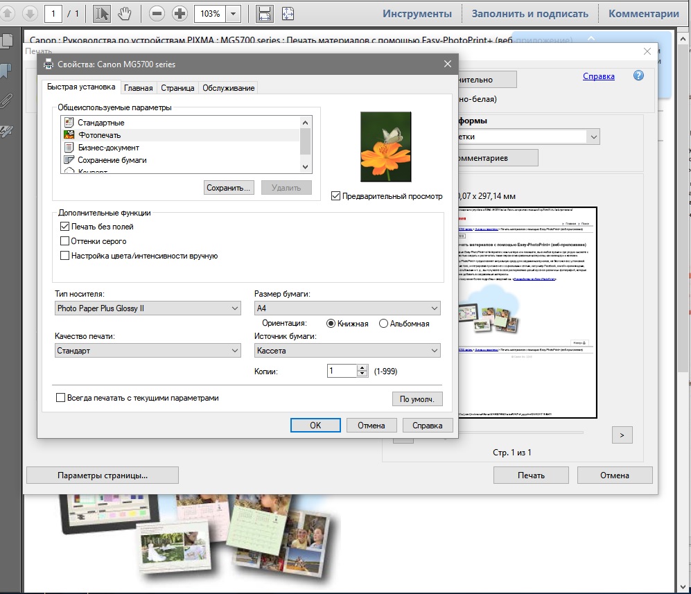

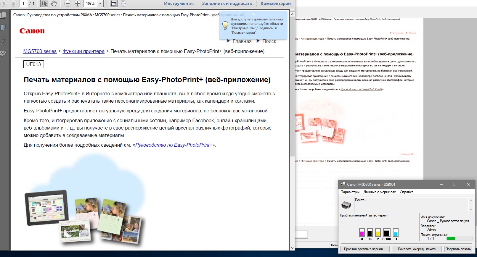

|    Сообщение #8 Отправлено 29 мая 2017 - 17:38   a.nikuha
Вот уровень чернил рис1
Если выбрать печать стандартная или черновик, то лист выходит совершенно пустой.
Если выбрать фотопечать в оттенках серого рис 2-3, то получаю такую картину
Если выбрать фотопечать с этими настройками рис 4-7, то все отлично,а если фото буиага,тогда нет проблем с качеством
  • Прикрепленное изображение: уровень чернил.jpg
  • Прикрепленное изображение: печать в режиме серого цвета.jpg
  • Прикрепленное изображение: 2017-05-29-0007.jpg
  • Прикрепленное изображение: цветная фото печать.jpg
  • Прикрепленное изображение: 2017-05-29-0008.jpg
  • Прикрепленное изображение: фотопечать.jpg
  • Прикрепленное изображение: лес.jpg
|    Сообщение #9 Отправлено 29 мая 2017 - 18:13   WWM
Просмотр сообщенияa.nikuha сказал:
Что значит постоянно?
У Вас есть большой черный пигментный картридж, но он не печатает все время?? Засох там что ли?
а чему Вы удивляетесь? Так устроен принтер, что пигментом печатает, если выставлена печать на простой бумаге. На фотобумаге он не используется. Вместо него там работает маленький черный с водорастворимыми чернилами.
Вы с самого начала так печатали? Или это случилось после длительного простоя, например?
Оригиналы сохранились? Надо бы поставить, пока не поздно.
|    Сообщение #10 Отправлено 29 мая 2017 - 18:28   a.nikuha
я имел ввиду картинку, которую получал после двух проходов очистки сопел, когда предлагалось печатать образец. Только что дозаправил все картриджы. Кстати,у большого черного тоже есть расход. Вообщем выяснил две проблемы. Первая, не печатается табличка сравнения правильности после чистки сопел. Второе,как не курути, текстовая печать в режиме черновик,стандарт не идет, только при высоком разрешении фото печать. Возможно какая то ошибка в программе МФУ?

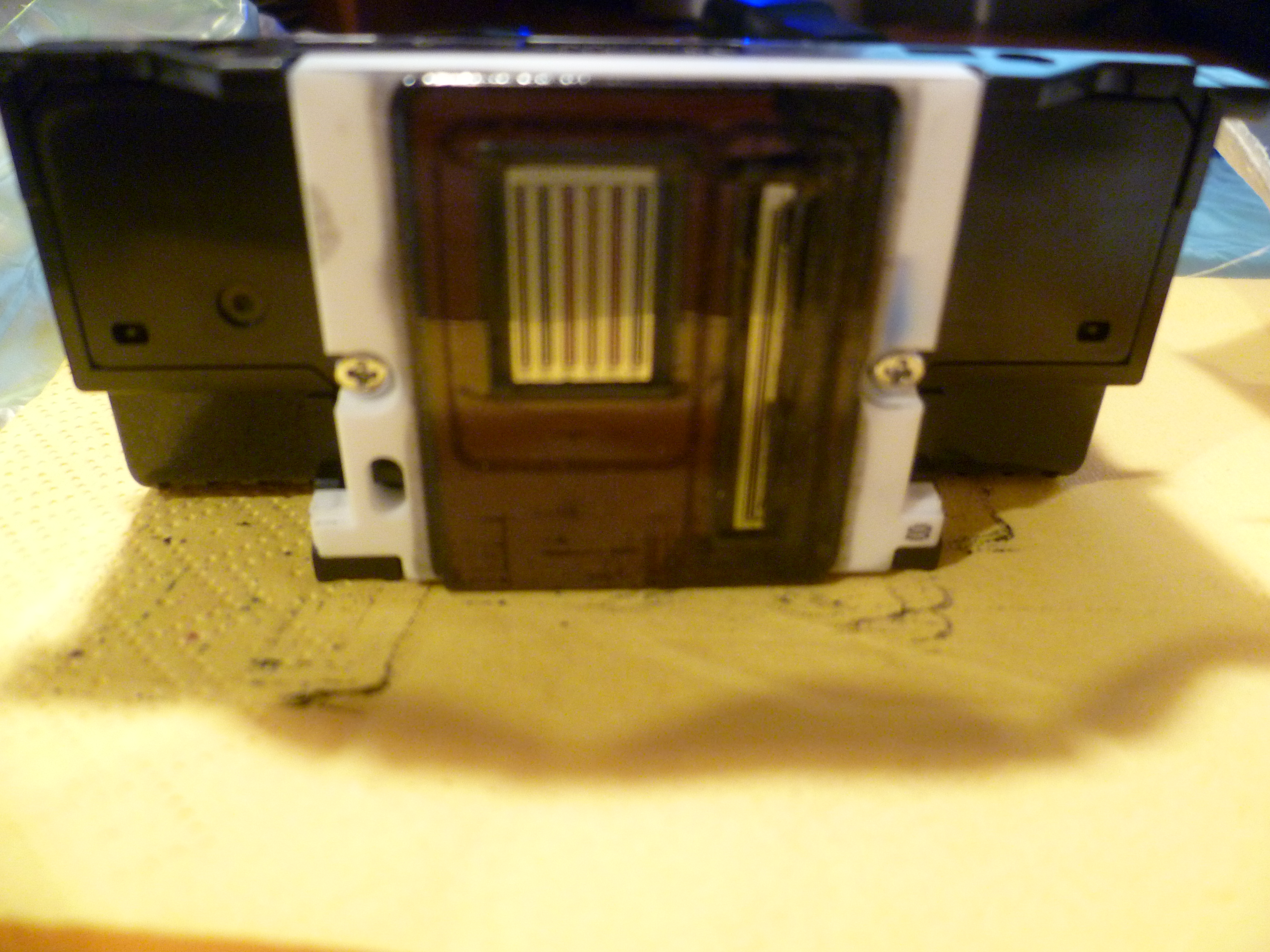

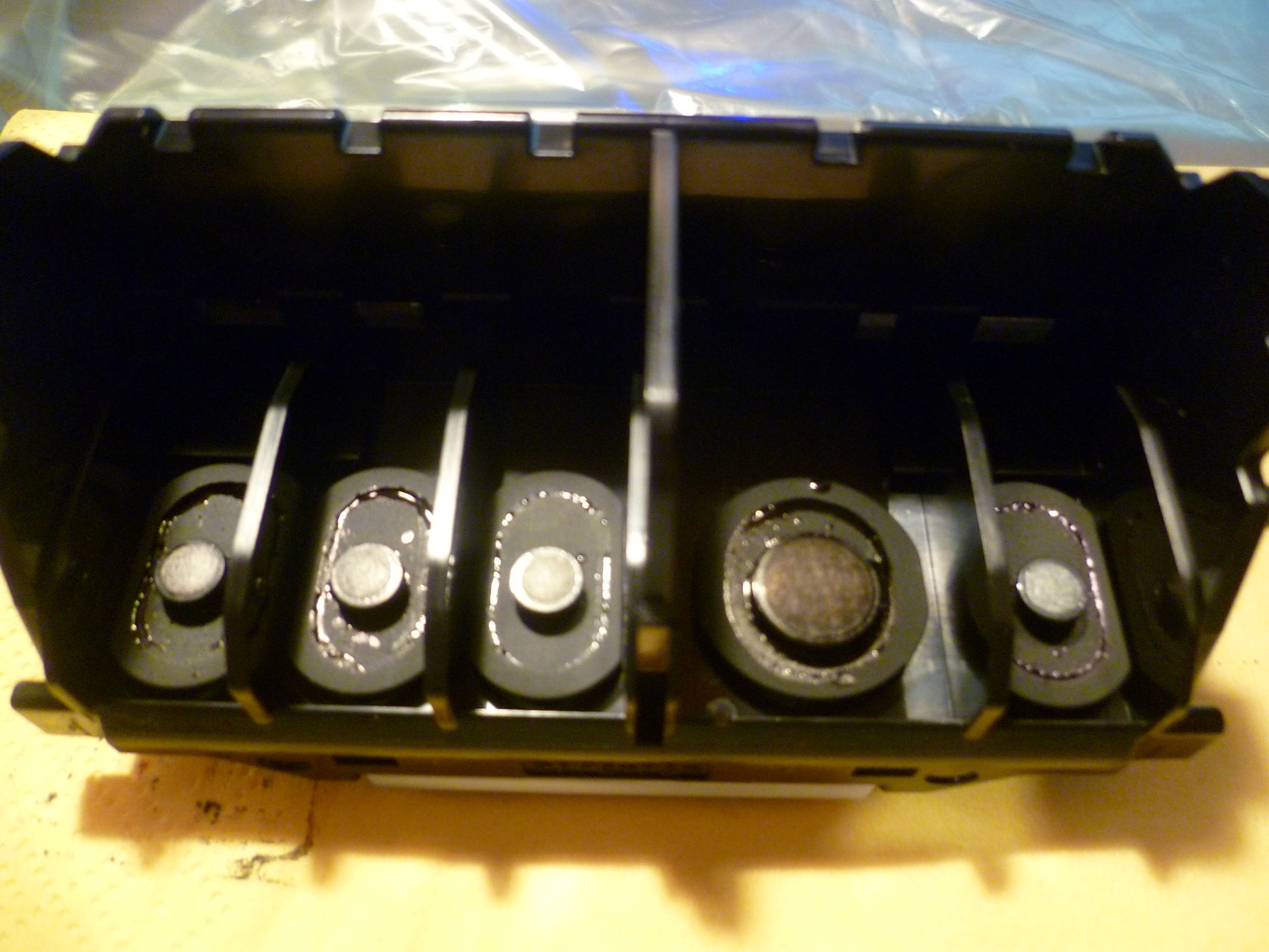

|    Сообщение #12 Отправлено 29 мая 2017 - 19:02   a.nikuha
Вы думаете что черный пигментный засохли дюзы? Дело в том что, печать я печатал в основном для дочери картинки с текстовым описание, а вот чисто текстовые мало печатал,ну раз,два раза в две три недели. А тут столкнулся с тем, что понадобилось напечатать чисто текст. Пустил печать,а лист чистый. Вот и начались "танцы с бубном". А поскольку МФУ на гарантии и мало знаю его устройство,не решался что-то снимать,вскрывать. Хотя ваши предположения наводят на мысль. что возможно дюзы черного "подсохли",но тогда почему нет картинки "таблички" о которой Вы говорите даже при печати с высоким разрешением в режиме фото печать.
|    Сообщение #13 Отправлено 29 мая 2017 - 19:20   WWM
Тест дюз печатается в режиме простой бумаги автоматом. В режиме фотопечать пигмент НЕ ПЕЧАТАЕТ вообще! Понимаете или нет? Не позволяет ему драйвер печатать на фотобумаге. Вместо него и придумали фоточерный.

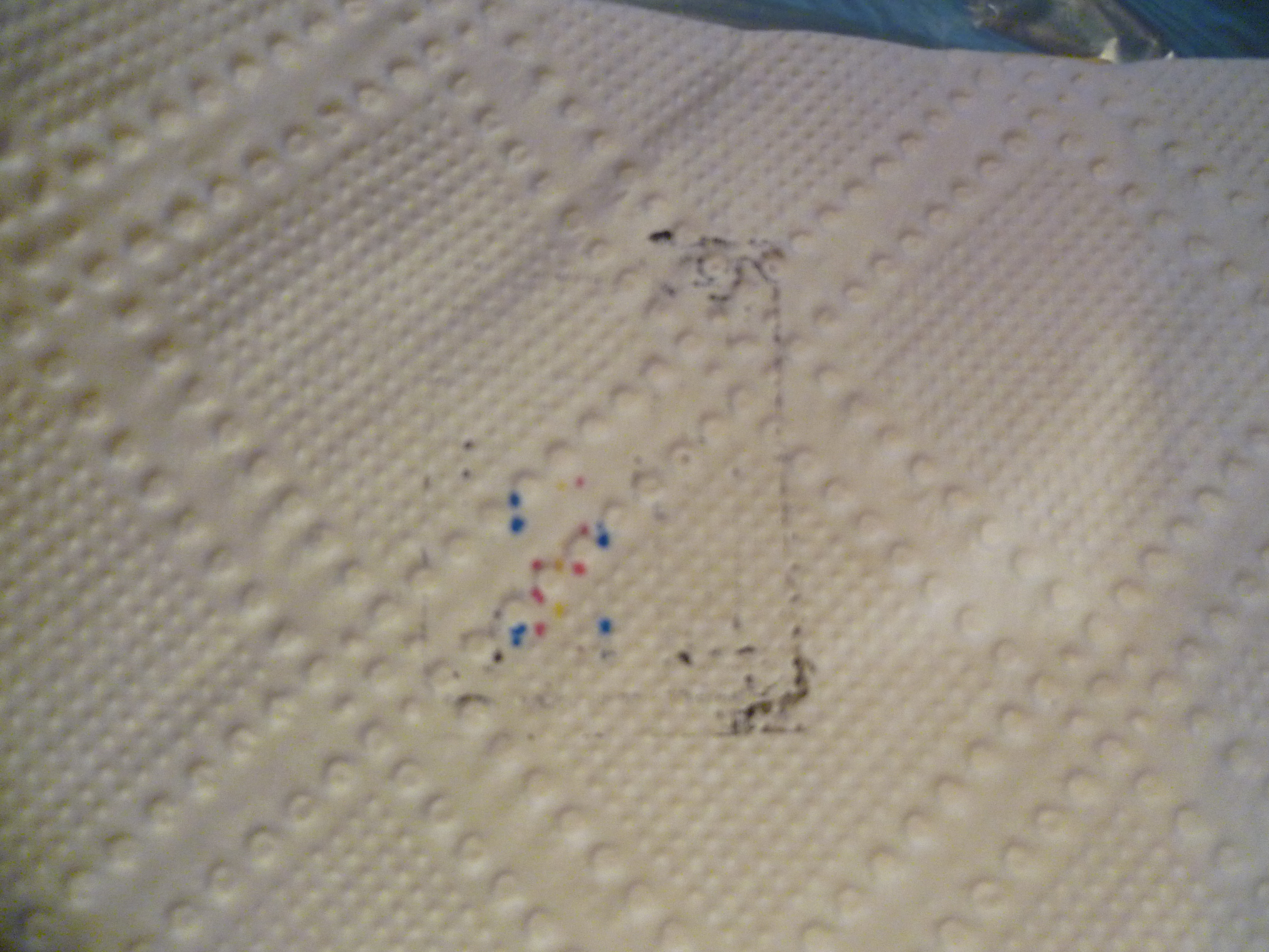

|    Сообщение #14 Отправлено 29 мая 2017 - 19:50   a.nikuha
Это мне понятно. Я об этом и говорил что, при печати фото картинок и другой цветной "лабуды" работают 471, а при печати ч/б текста только 470 так? Если я печатал только цветное,то 470 практически простаивал, а значит могли и подсохнуть дюзы. По вашему решению надо снять головку и посмотреть отпечатки. Если от 470 нет отпечатка, значит надо стараться промывать?
только что снял головку "дрожащими" руками,пришлось приложить не большое усилие, чтоб оттянуть фиксатор, что меня и настораживало, так как впервые. Положил на салфетку,слегка прижал,отпечаток не понятный,немного черные/бледные контура и не большие капельки чернил.
Все абсорбенты головки белые кроме от картриджа 470.
  • Прикрепленное изображение: P1120547.JPG
  • Прикрепленное изображение: P1120546.JPG
  • Прикрепленное изображение: P1120548.JPG
|    Сообщение #15 Отправлено 29 мая 2017 - 20:27   Barranno
Пройдёт, примерно с третьего раза снятия-всувания головки.
Наверное пигмент высох, наверное нужно промывать, ну или сдать в сервисный центр, как хотите.
|    Сообщение #16 Отправлено 29 мая 2017 - 21:04   a.nikuha
Сейчас делаю промывку InkTec так как эти чернила используются. Цветные абсорбенты капли со шприца впитывают быстро,а вот с черным 470 проблема. Что если промывочную чуть чуть набрать в тарелочку и поставить головку буквально 1мм? Чтоб откисла, вот только как долго?
У Вас есть опыт в промывках? Можете подсказать как дома реально сделать промывочную,боюсь что моей не хватит,осталось примерно 30мл.
