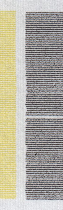

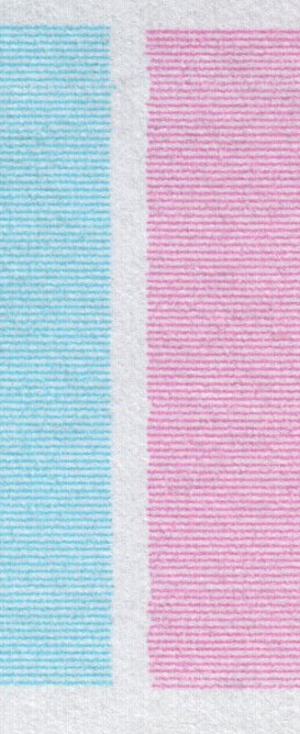

|    Сообщение #31 Отправлено 29 августа 2017 - 12:52   Barranno
Думаю полосы из-за этого.
Прикрепленное изображение: 2017-08-29_14h45_48.jpg Прикрепленное изображение: 2017-08-29_14h46_33.jpg
Как такое называется не знаю, как лечить не знаю.

|    Сообщение #33 Отправлено 29 августа 2017 - 17:39   combain
Barranno,
Полошение
как лечить не знаю.
Промывать ПГ , менять чернила .
