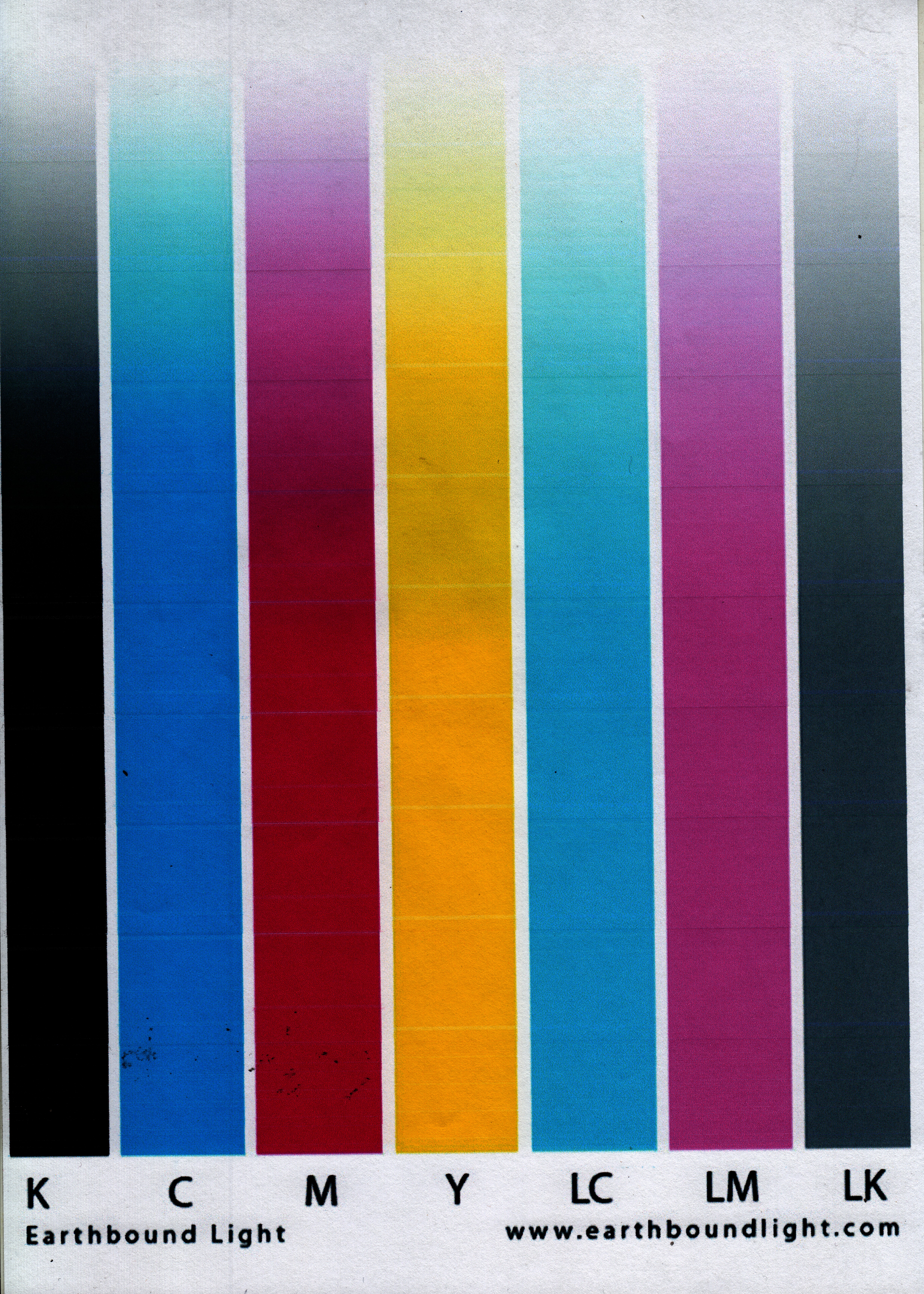

Вот такая вот проблема случилась с моим новеньким принтером Epson p50.
Покупался новый принтер, сразу после распаковки было установлено Капсульное СНПЧ Superprint.
Все заправилось чернилами фирмы Dctec 169120 c литровой тары.
Все капсулы заправлены на половинку как положено.
Принтер проходит все тесты принтхелпа на отлично, тест дюз тоже хороший но на ЛМ и ЛК на некоторые дюзы как будто совсем немножко подмазанные.
Проблема в печати режим Фото.
Первых 3-4 фото печатает нормально, но потом начинает полосить розовым, потом след. фото начинает полосить с середины и к концу уменьшается.
Прочистки не помогают никакие, уже промывал лм раствором дистиллированной воды, ничего не помогает.
И капу прокапывал оставлял на день, ничего.
Подскажите что делать, очень расстроился так как принтеру пару дней. Не ожидал такого от как пишут "рабочей лошади", так как еще владею l805 и чтобы я туда не лил, уже к 30тис. отпечатков подходит, исключительно в режиме фото.
Буду благодарен добрым людям за советы.
Сапсибо!

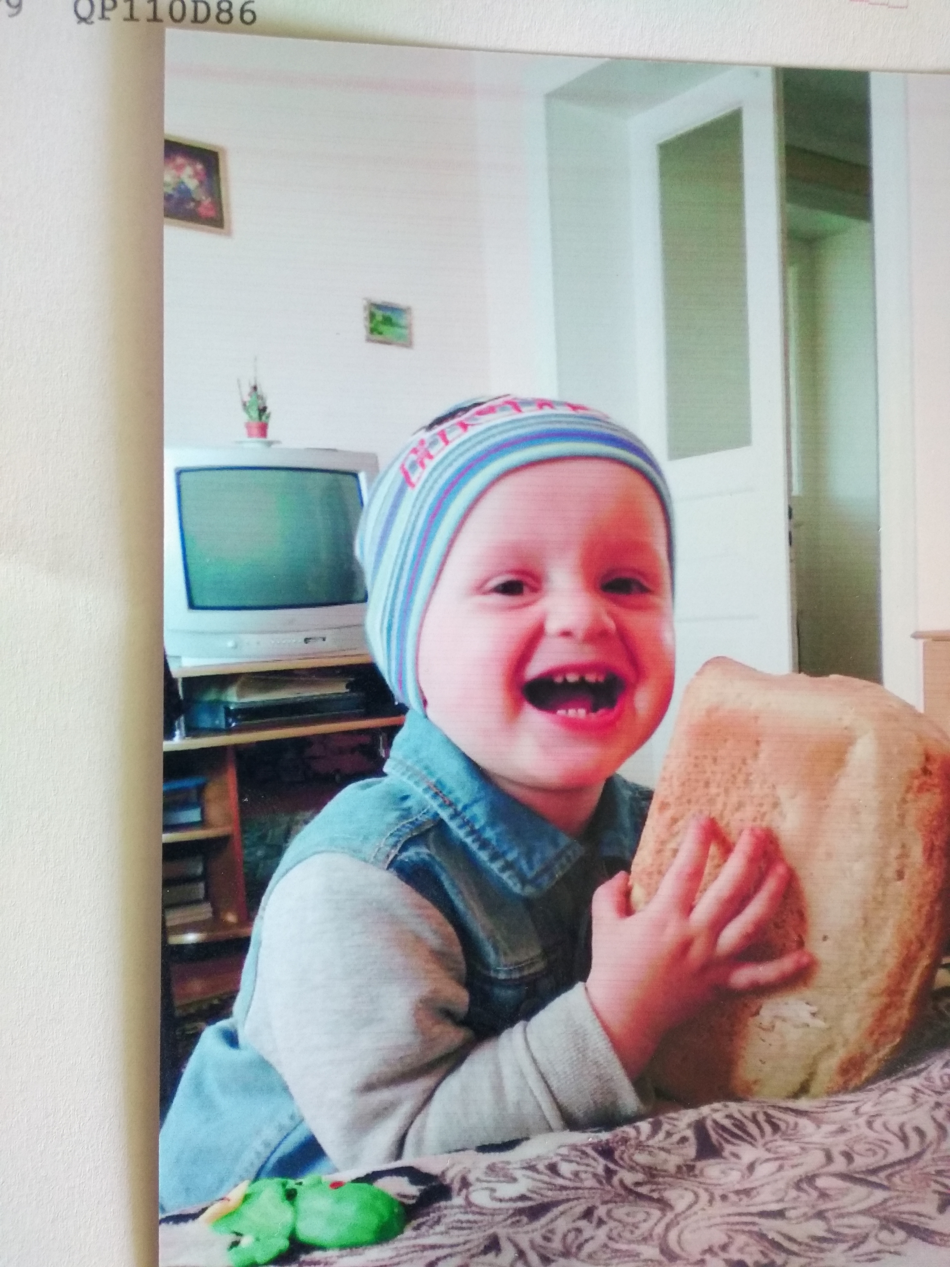

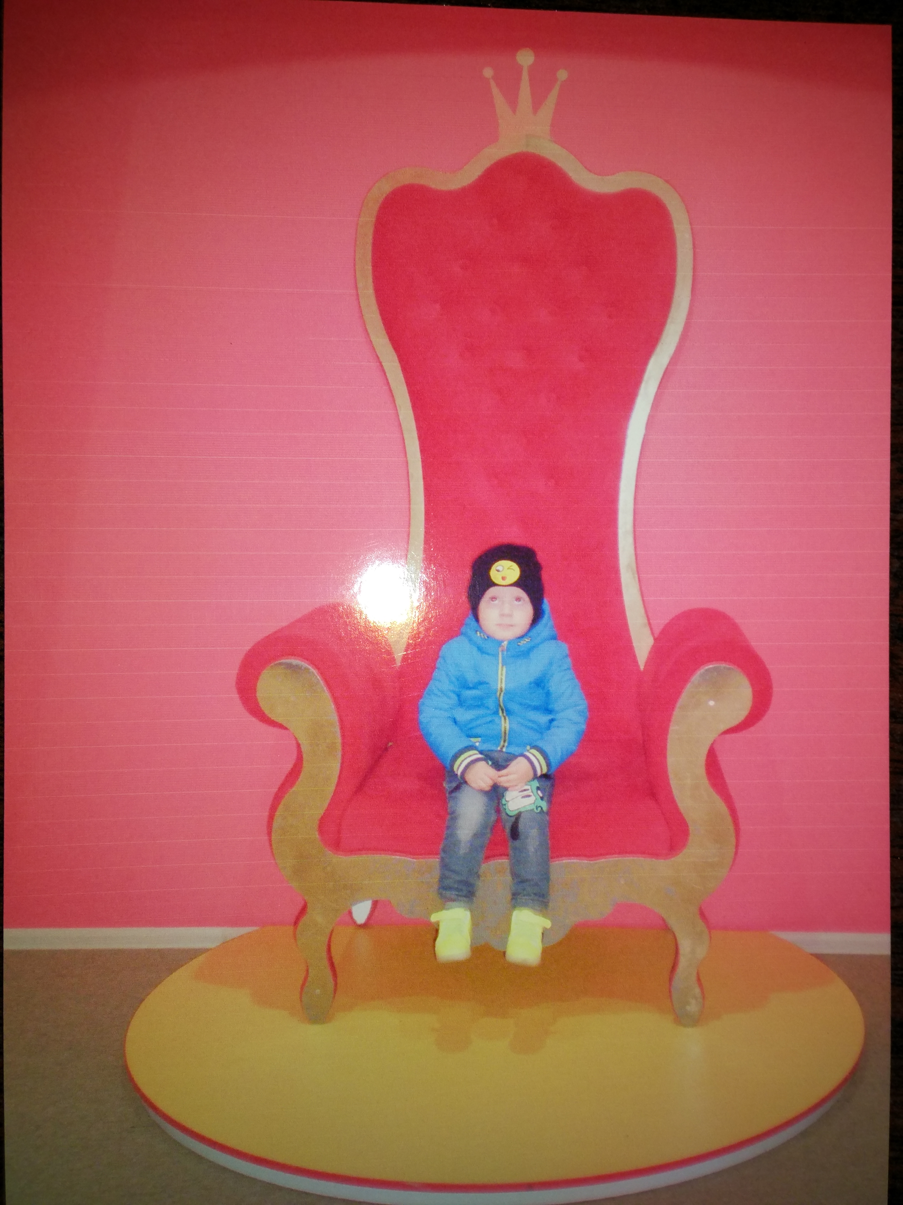

|    Сообщение #2 Отправлено 20 мая 2017 - 14:55   BSI
Полосы начинаются как бы плавно сначала, и в конце вообще пропадают...

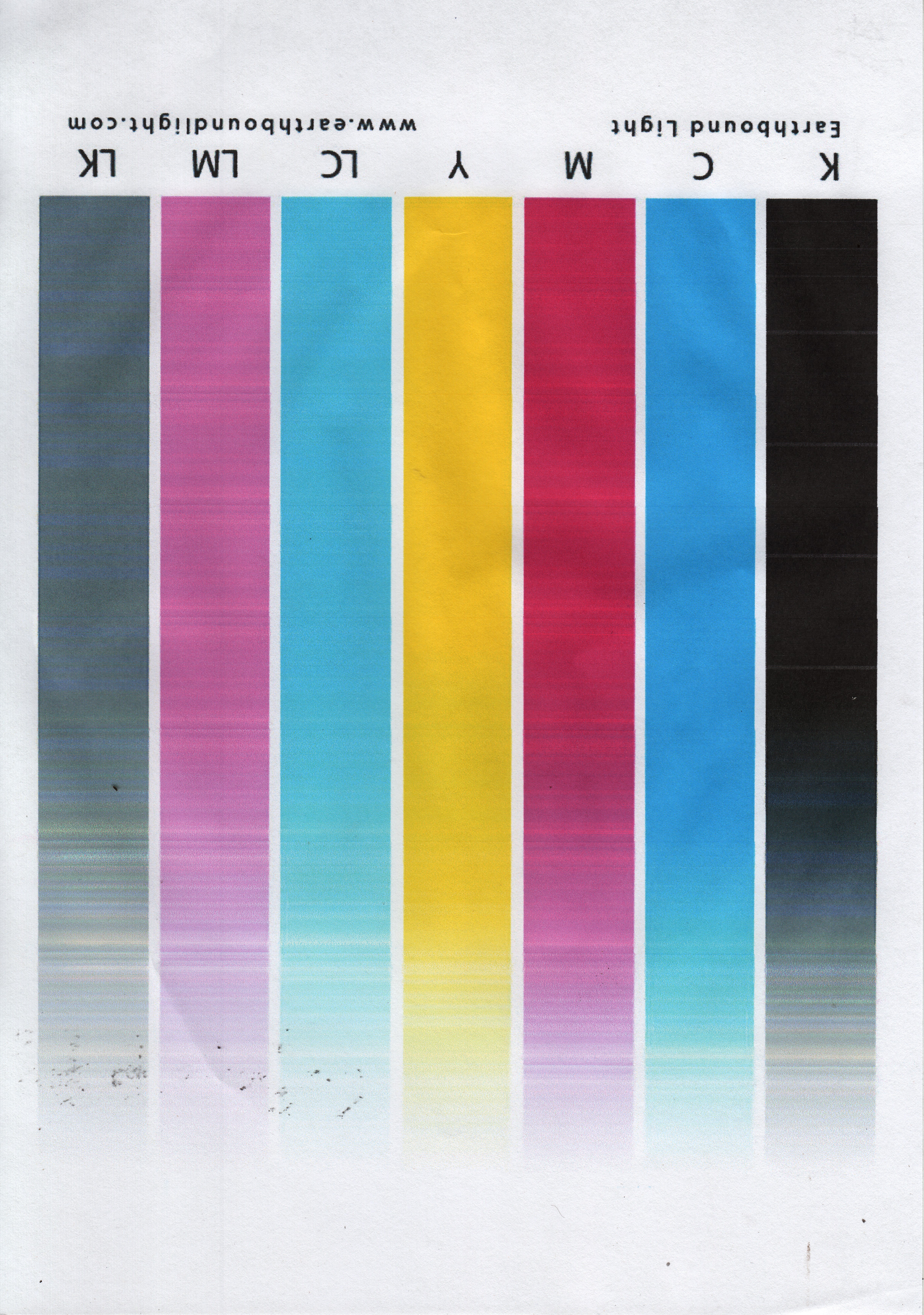

|    Сообщение #3 Отправлено 20 мая 2017 - 15:41   BSI
А вот так вот полосит на розовом

|    Сообщение #4 Отправлено 21 мая 2017 - 11:48   slef
Покажите, как установлены доноры.
Вообще надо стартовать принтер всегда на оригиналах.
Если родные картриджи сохранились, я бы поставил их, сделал пару прочисток с интервалом минут 40 и потом уже делал тесты и выводы.
Epson L1800 только оригиналы.
|    Сообщение #5 Отправлено 21 мая 2017 - 12:07   BSI
Доноры стоят возле принтера на том же столе в ровень, на оригиналах не стартанул так как сразу продал.
Полосит только в режимах печати глянец, когда ставлю мат полос нету вообще.
Они как бы начинаются по середине и к концу пропадают.

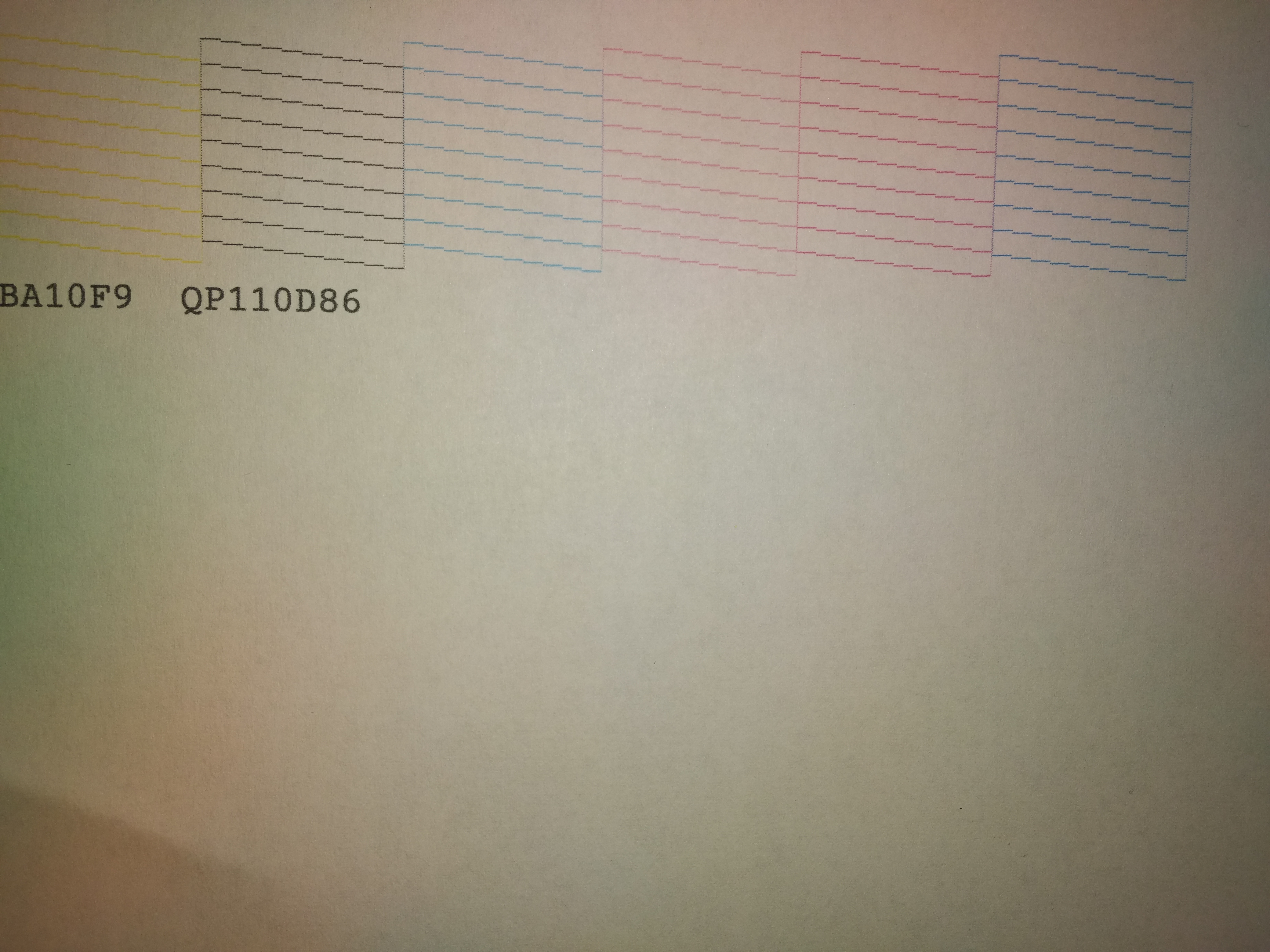

|    Сообщение #9 Отправлено 22 августа 2017 - 06:25   DoCs

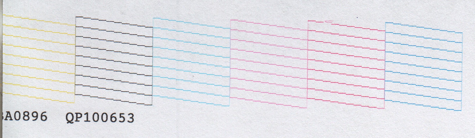

Товарищи =) помогите пожалуйста с моим горем =( один из т50 начал вести себя неадекватно а именно - тест дюз отличный Прикрепленное изображение: 5.jpg а при печати с настройками текст и фото Прикрепленное изображение: 11.jpg да и на любом другом качестве полосы (скрины прилагаются) =( до этого на текст и фото он печатал идеально два других полосят а он печатал почти как на фото!
Уже что только с ним не делал и даже снимал голову на ночь замачивал - все ок все дюзы на месте! Шлейф (кабель) менял целиком тоже самое! перегиба магистрали нет да и не может его быть так как принтеры у меня в разобраном виде стоят и шлейф чернильный проходит понизу под кареткой! СНПЧ Менял - эффект от же
Скажи пожалуйста куда копать? =(
Чернила китай но я на них работаю уже третий год и два других принтера отлично себя чувствуют! После inktech 010 как небо и земля! как перешел на них про промывки забыл
|    Сообщение #10 Отправлено 22 августа 2017 - 08:05   deleted
Тест дюз не отличный, как минимум 2 дюзы на Magenta косят (верхняя и нижняя).
Покажите тест режимов печати.

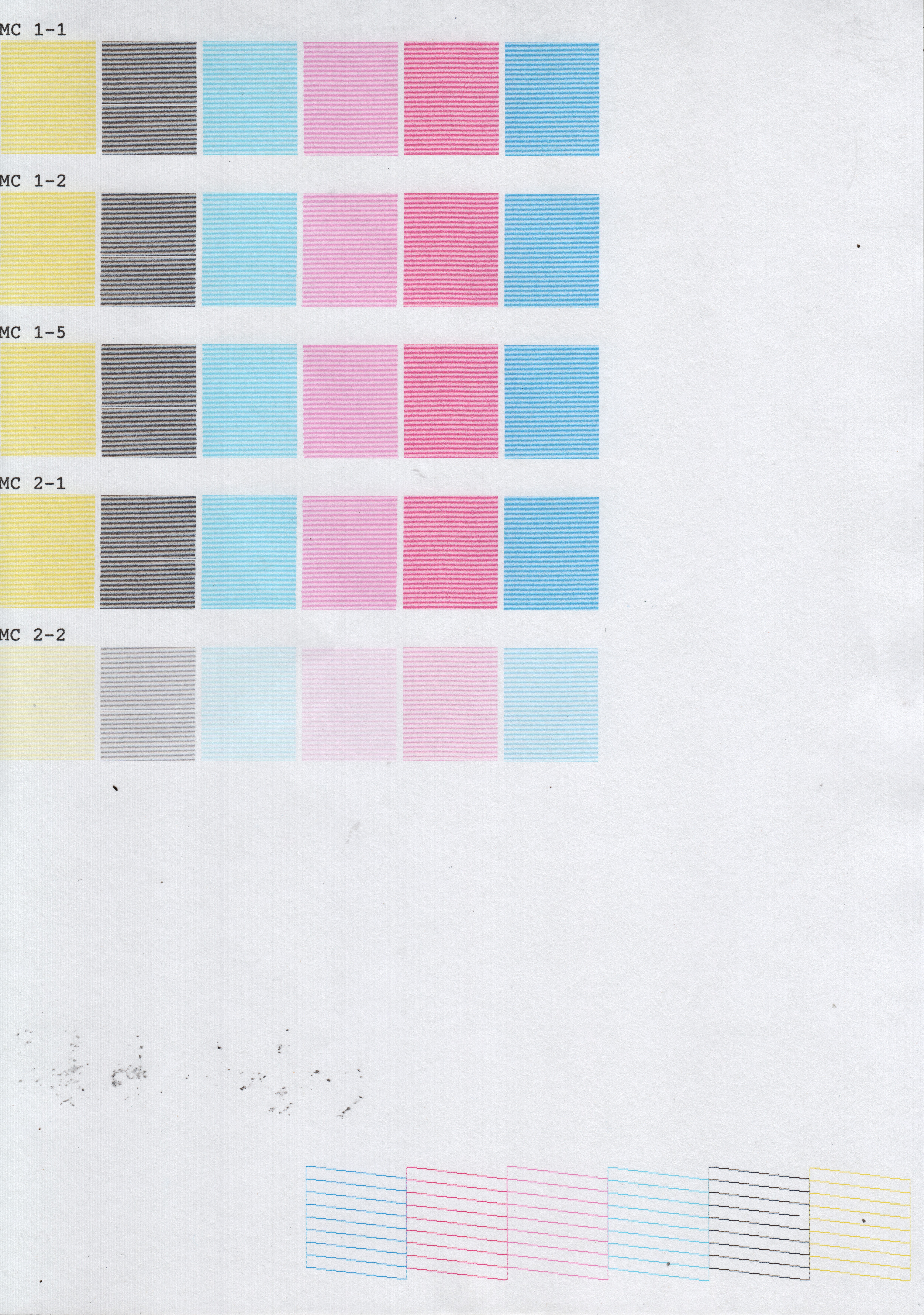

DoCs, тест режимов печати из PrintHelp

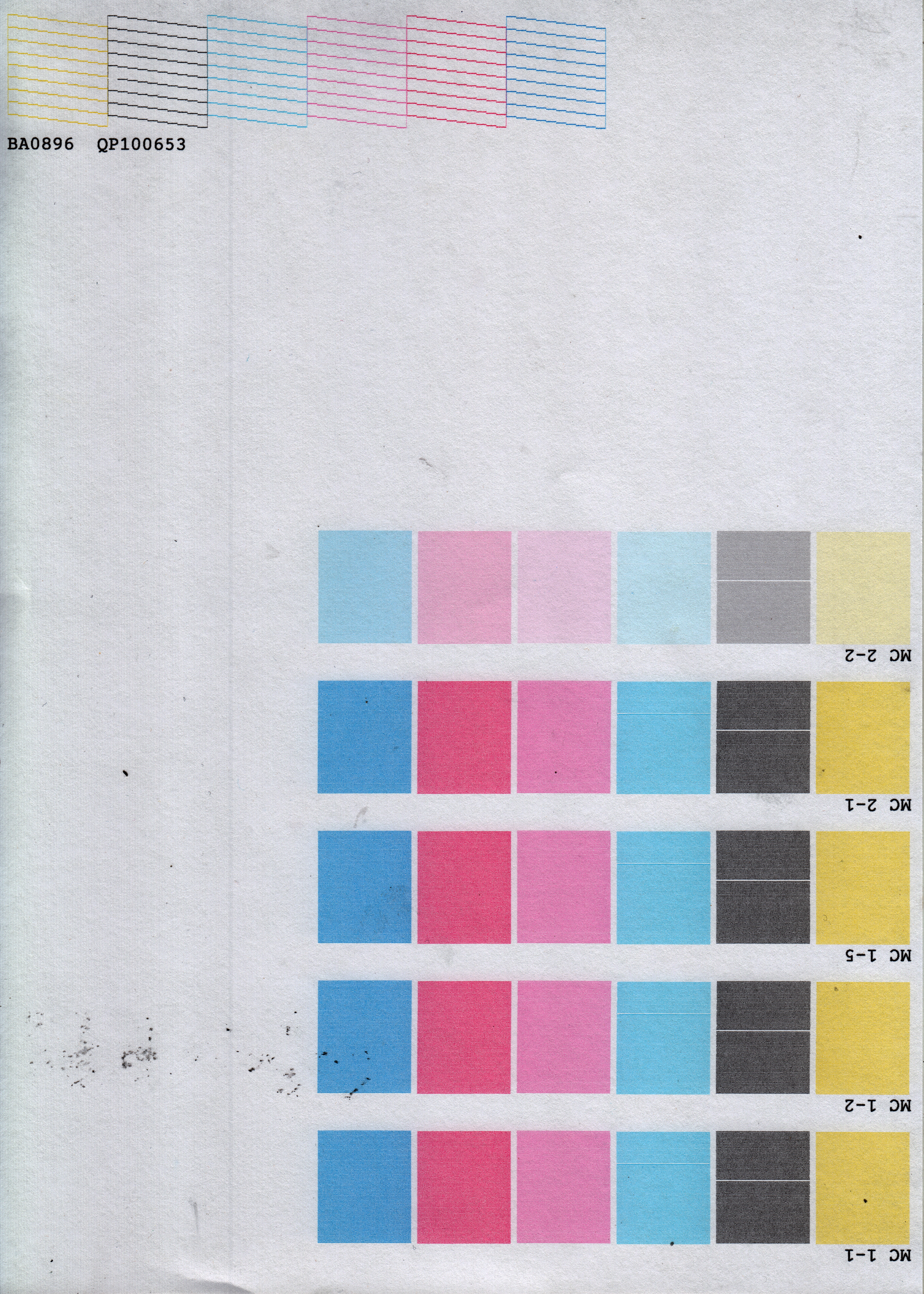

|    Сообщение #14 Отправлено 23 августа 2017 - 09:19   DoCs
Вот тесты Прикрепленное изображение: 11.jpg

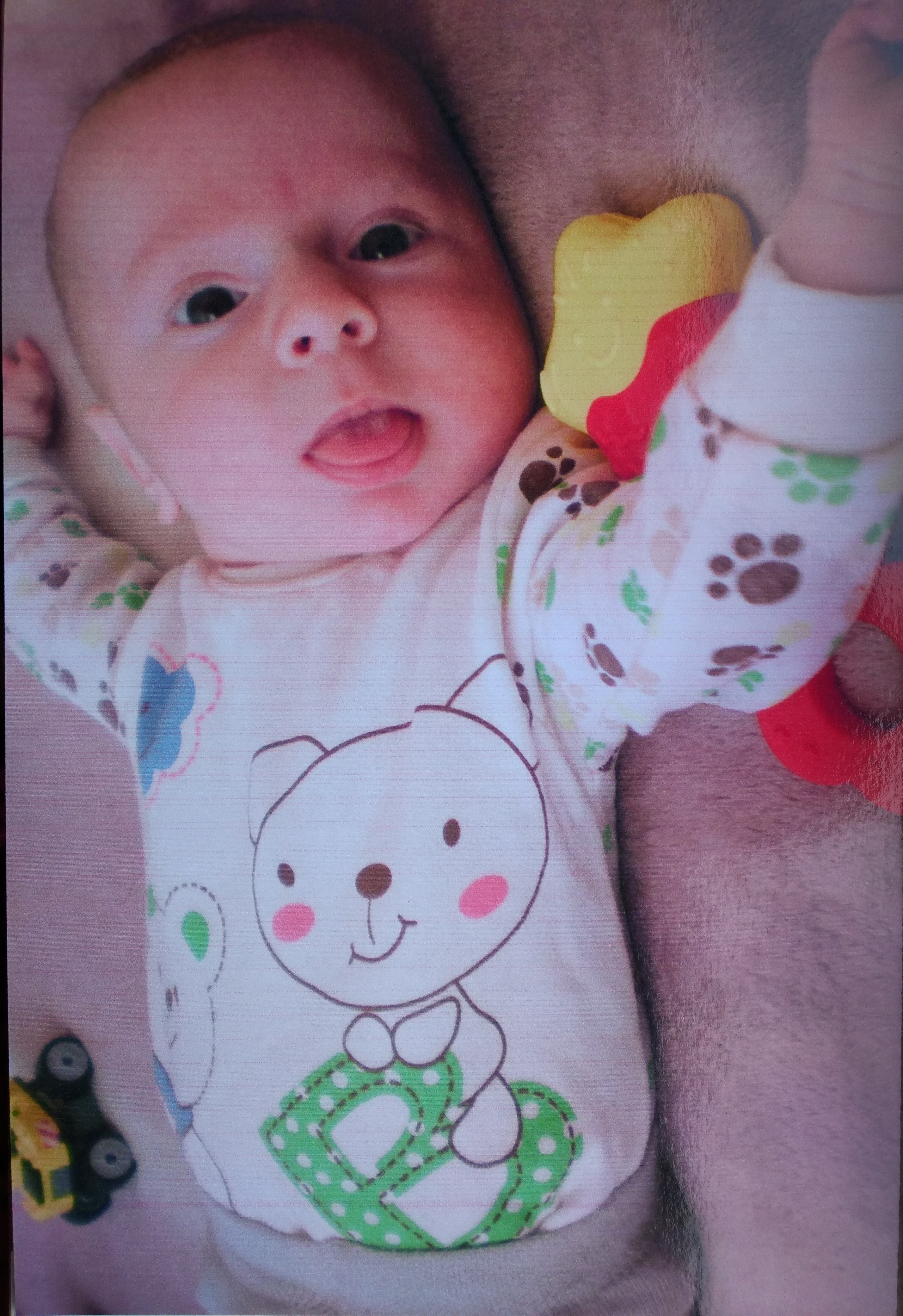

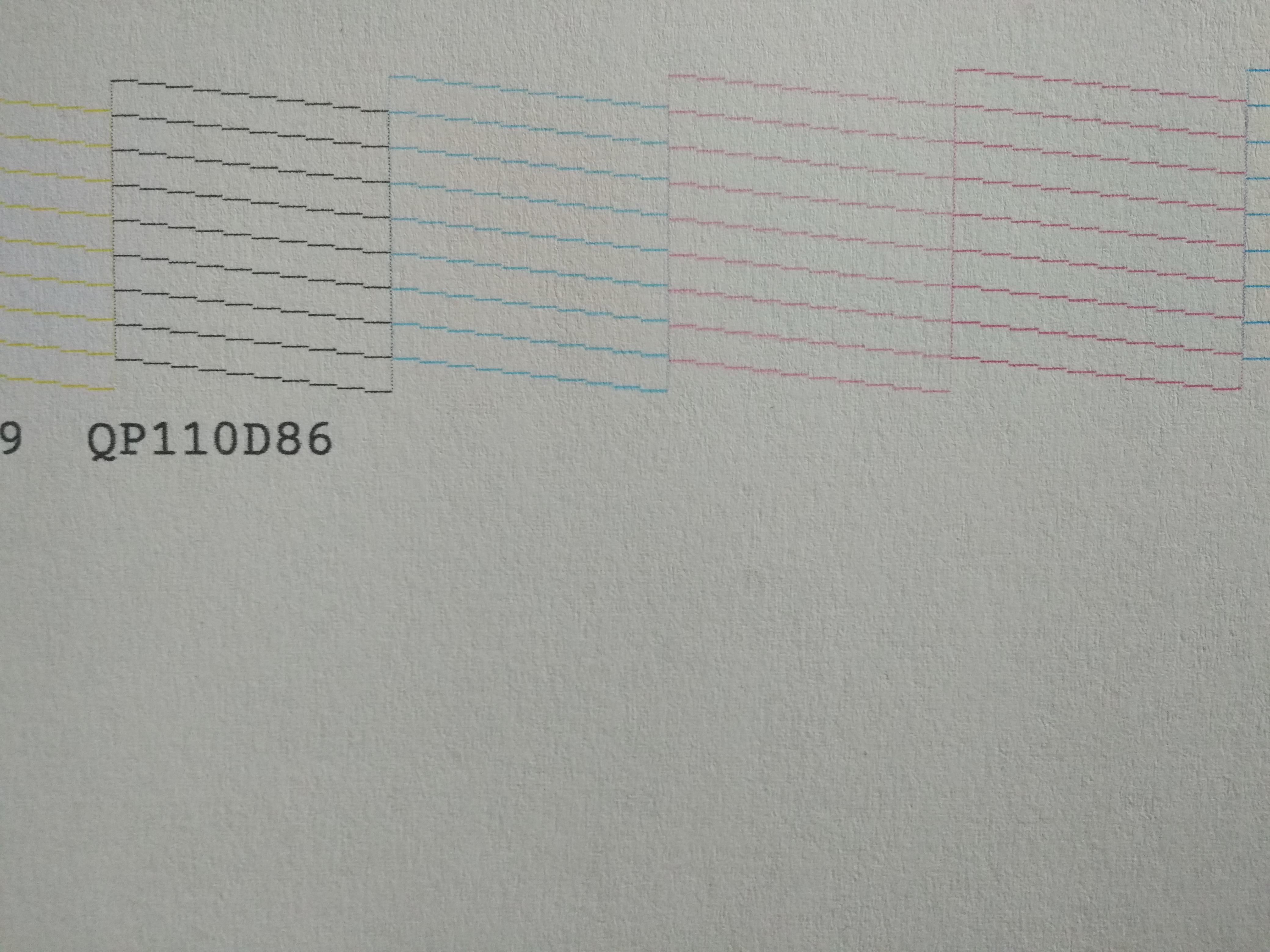

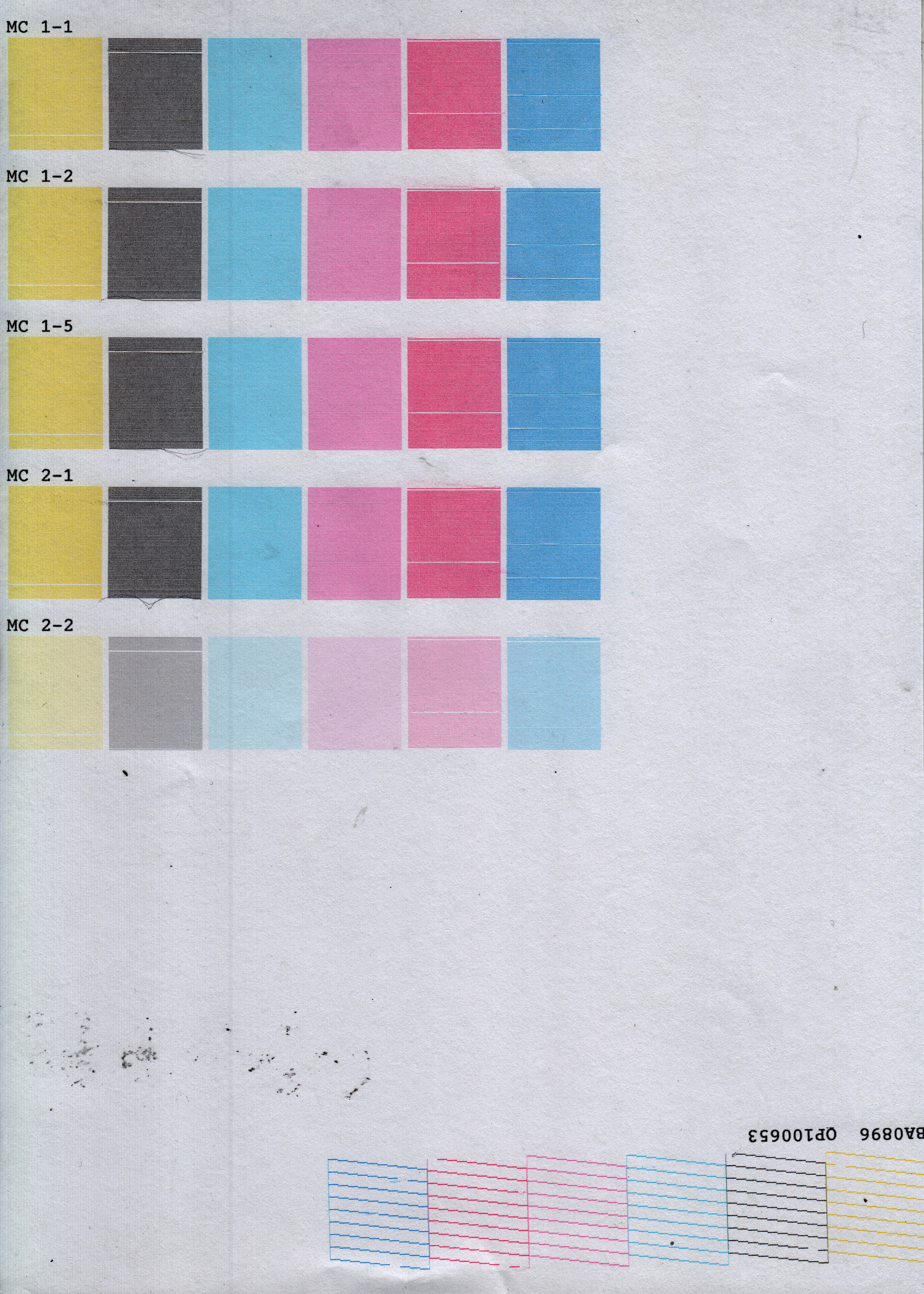

И кстати сегодня достал старый т50 (донор) собрал его на скорую руку и удивился ведь в тесте дюз отсутствует гораздо больше но при печати картинки он печатает её намного лучше вот его тесты Прикрепленное изображение: 113.jpg
и вот как он печатает картинкуПрикрепленное изображение: 0113.jpg

|    Сообщение #18 Отправлено 28 августа 2017 - 04:54   DoCs

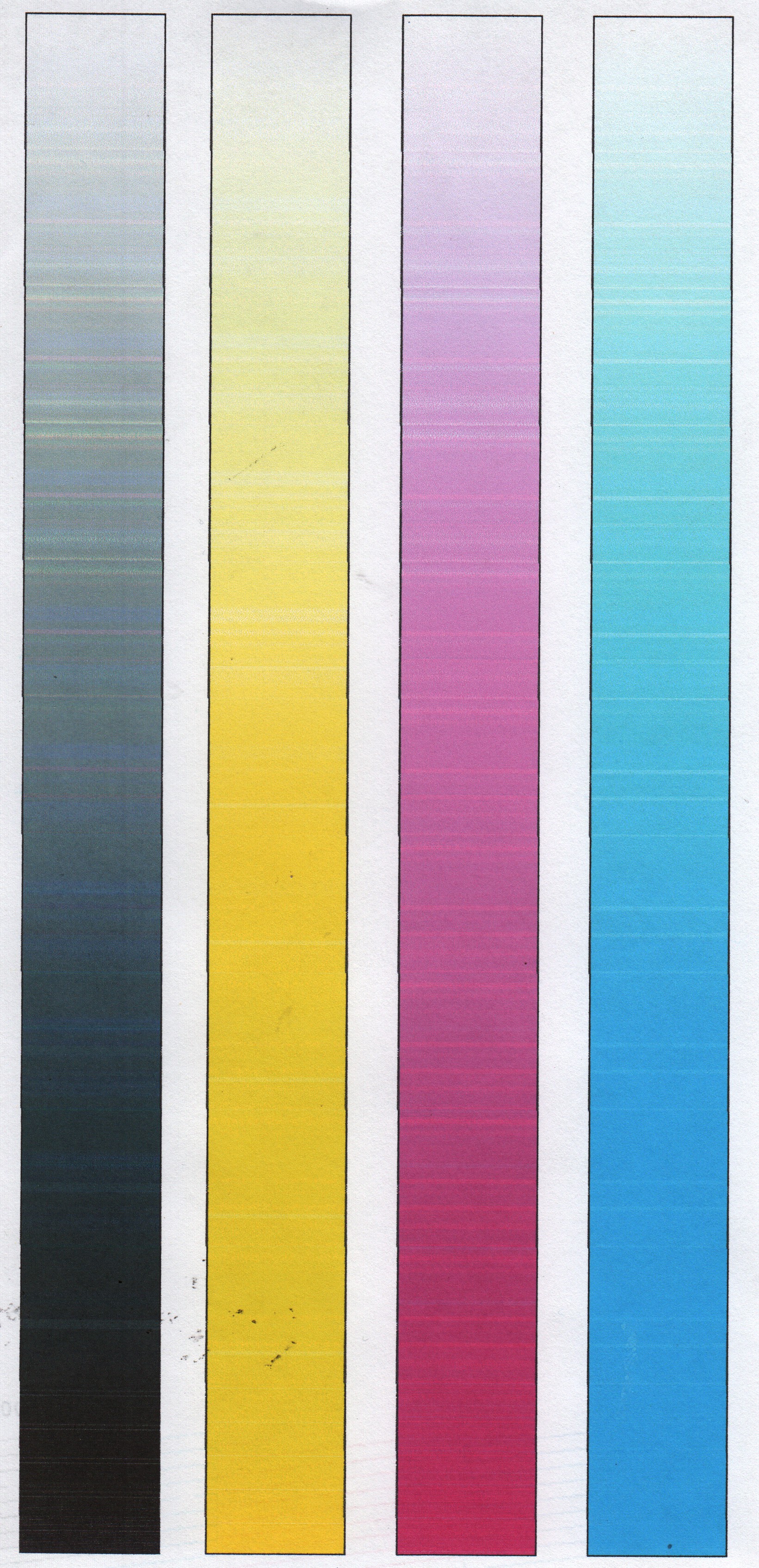

Сегодня напечатал 5 листовПрикрепленное изображение: 5.jpg и сразу же сделал тест режимов и дюз эффект все тот же =(Прикрепленное изображение: 1.jpg
Блин похожая ситуация была у меня на головах seiko 1020 там был регулируемый вольтаж =( но бл.ь это был широкоформатник 3.2 метра длинной =(
