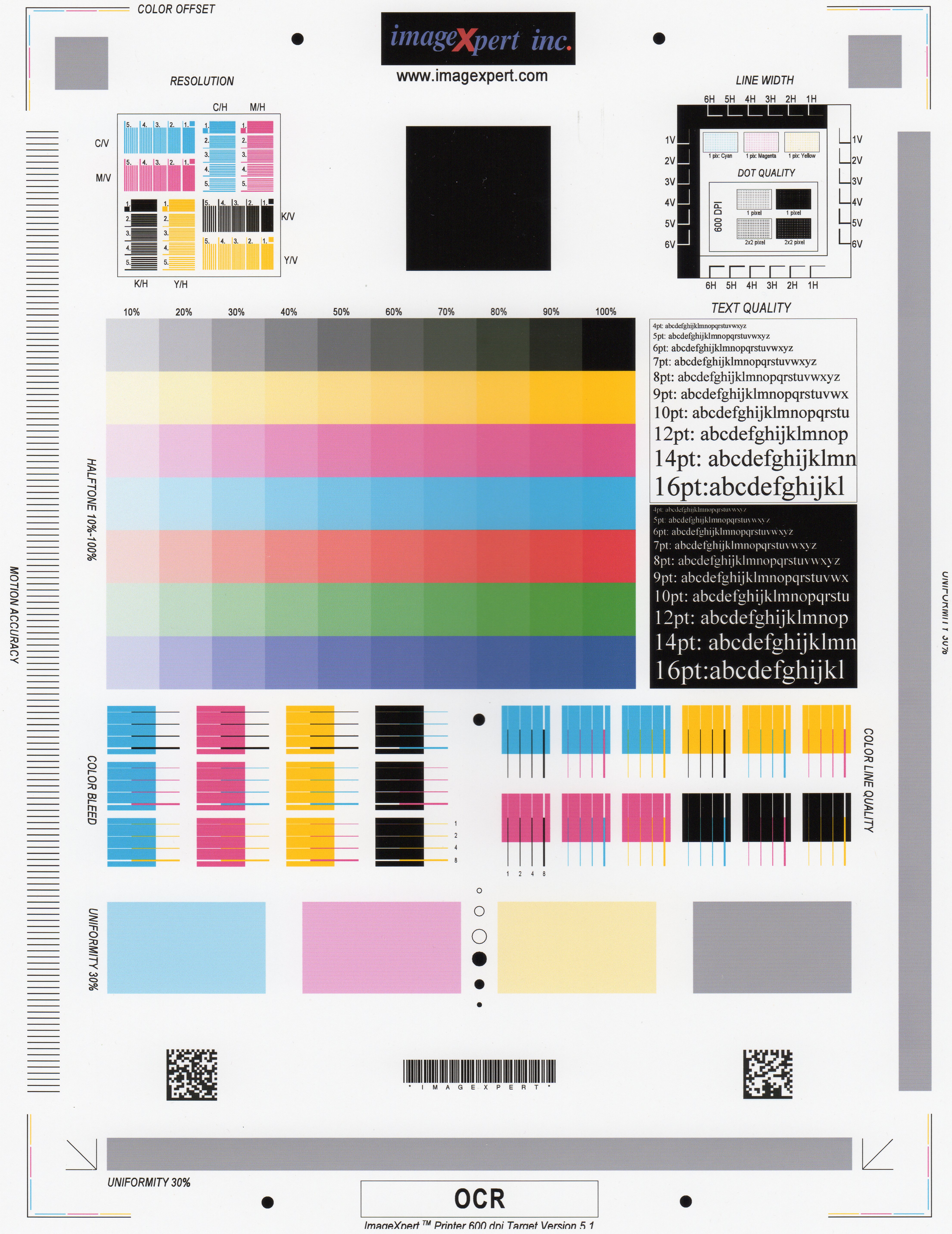

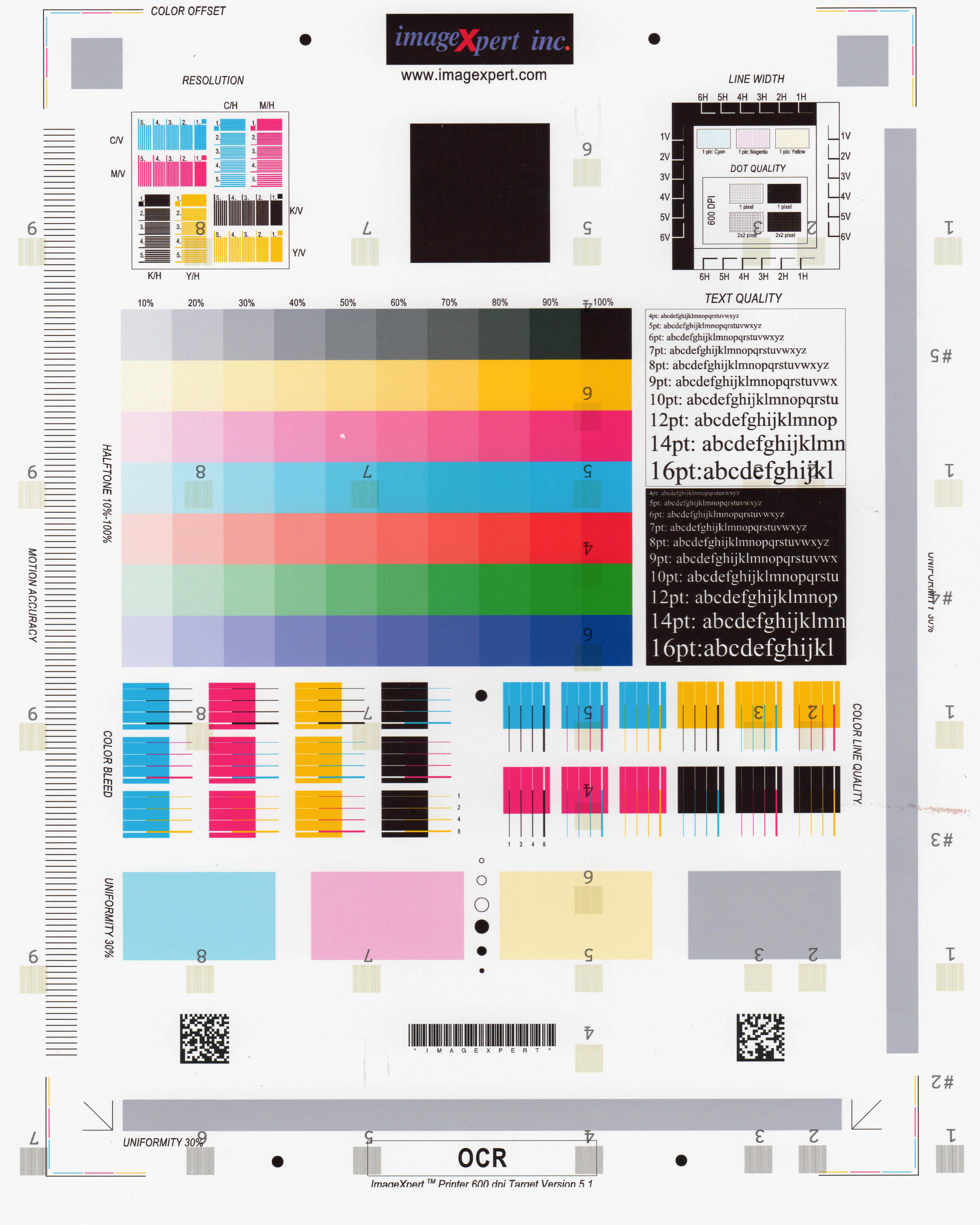

|    Сообщение #24 Отправлено 08 мая 2017 - 13:04   sconlain
на просторах интернета нашел тут шаблон проверки юстировки ПГ.
распечатал первый раз на фотобумаге, черновике, остался от калибровки ПГ
Прикрепленное изображение: тест020.jpg
увидев что тест отпечатан хорошо, решил что не комельфо выкладывать отпечаток на черновике и еще раз распечатал на чистом листе
Прикрепленное изображение: тест019.jpg
на втором отпечатке отчетливо видны полосы на розовом прямоугольнике, на сером. в правом верхнем углу белые точки в черном прямоугольнике.
собственно вопрос, ну и надежда, принтер то подлежит восстановлению без замены ПГ?

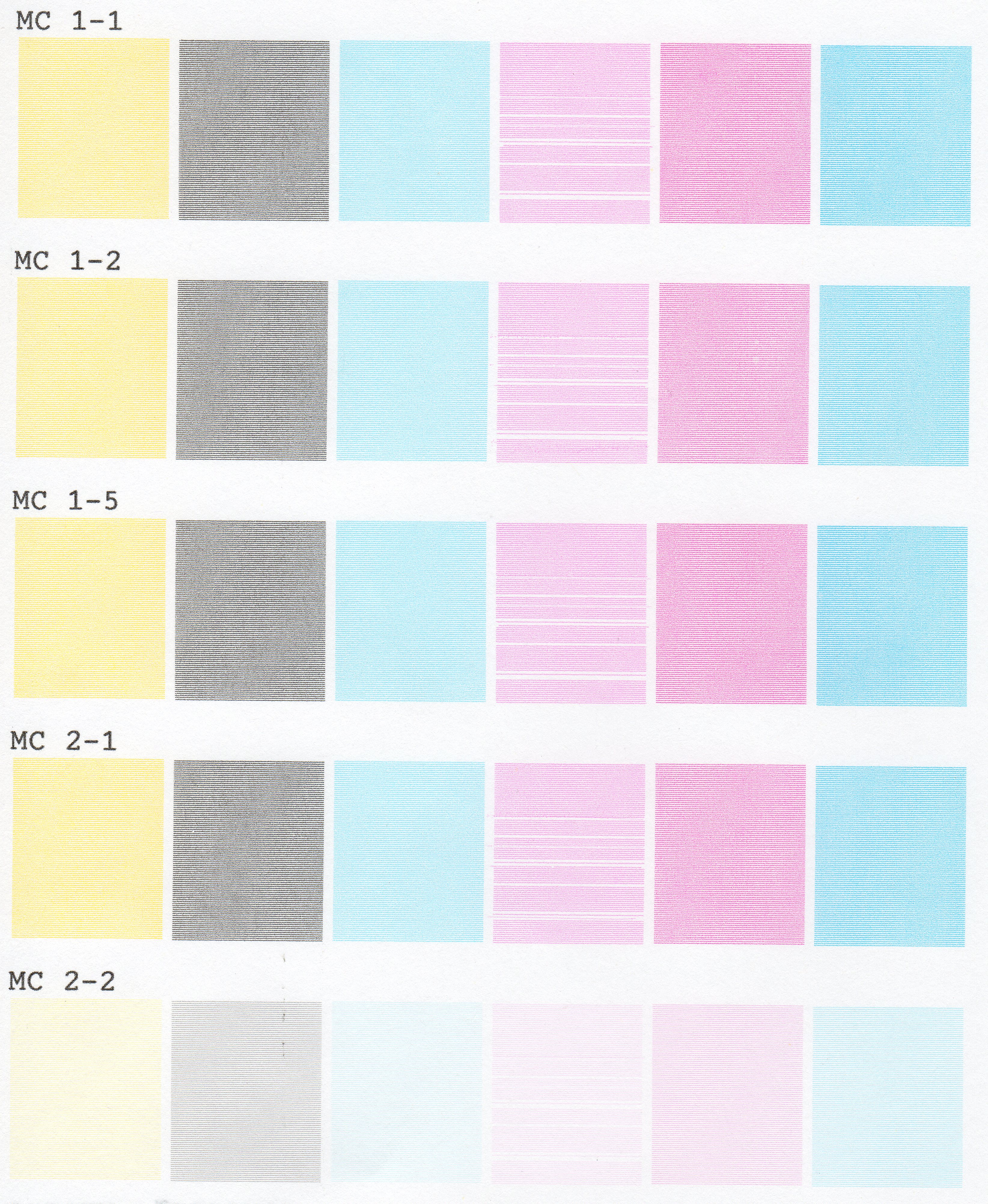

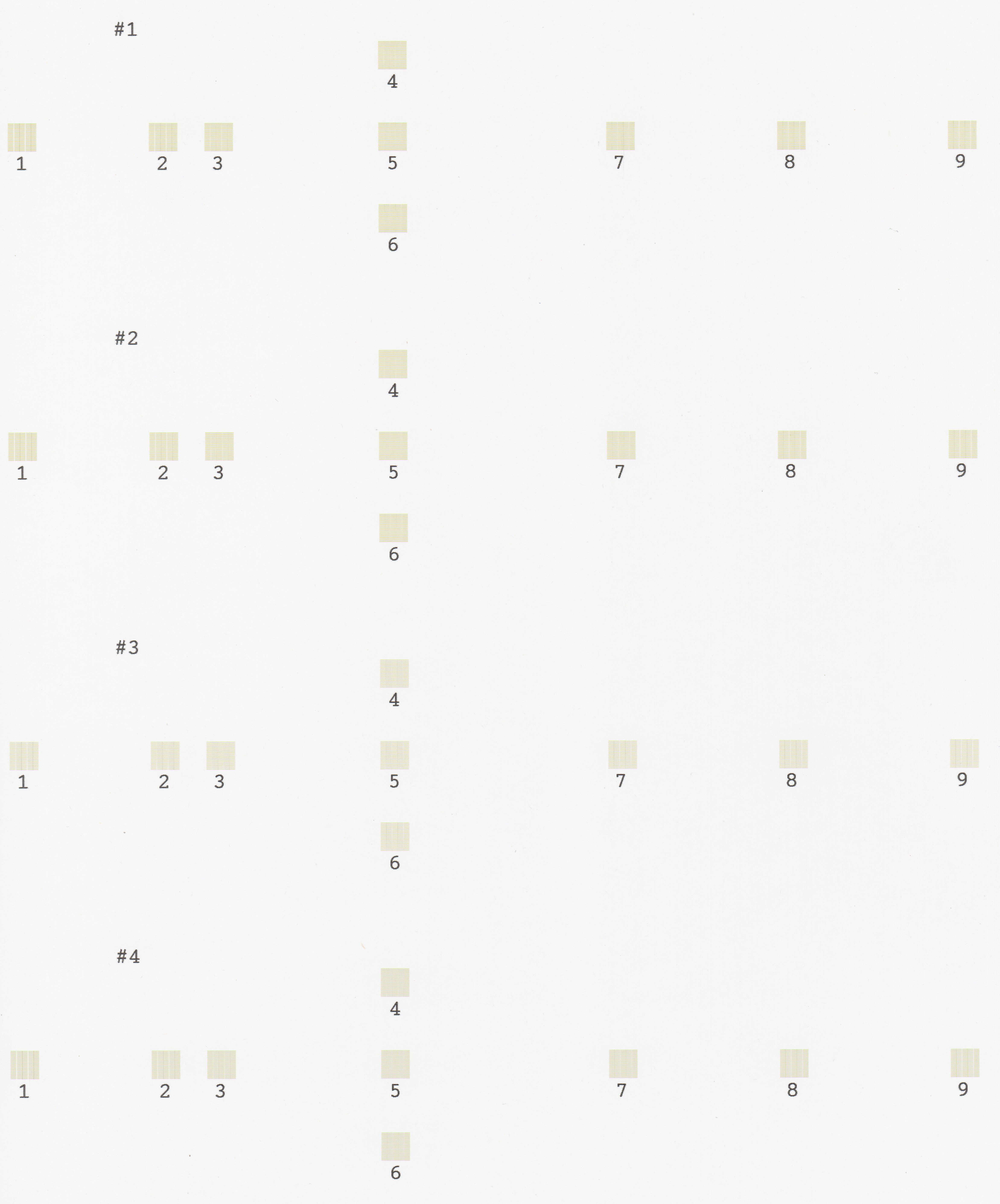

|    Сообщение #32 Отправлено 09 мая 2017 - 13:32   sconlain
Бутерброд не помог.
но на всех этих тестах-экспериментах понял, что проблема с LM и LC и возможно с BK.
смотрите это калибровочная таблица, вроде уже и двигать то ничего не надо, везде результат 5
хотя может я не прав?
Прикрепленное изображение: тест021.jpg

|    Сообщение #33 Отправлено 09 мая 2017 - 14:09   sconlain
Просмотр сообщенияBigbullchic сказал:
Не пробовали давать нагрузку в фоток с 20-30 высокого качества сразу после прогнать тест Printhelp
вот после отпечатка 7 листов А4 в наивысшем качестве
Прикрепленное изображение: тест022.jpg

|    Сообщение #34 Отправлено 09 мая 2017 - 15:02   Роман67
Просмотр сообщенияsconlain сказал:
У Вас явная проблема с лайт магентой ! После 7-ми листов нет кучи дюз . Так что в калибровку полезли зря ! Хоть записали первоначальные значения калибровки , с которых Вы ушли в дебри ? Так что добивайтесь для начала нормальной работы лайт магенты ( замените на свежие оригинальные , откачав шприцем старые , залив новые и прогнав шприцем через демпфер ) , а уж только потом смотрите калибровку .

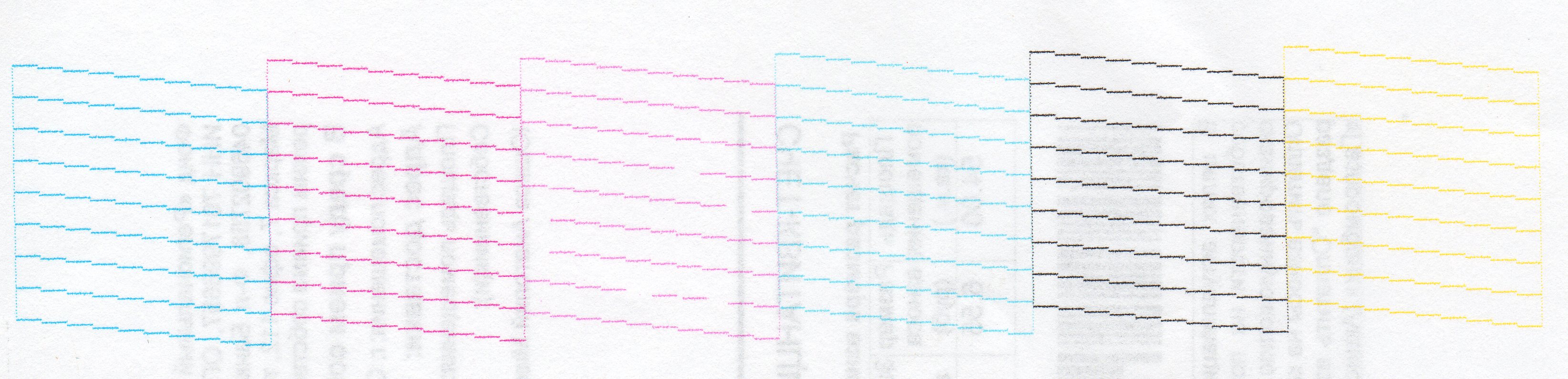

На выходных было сделано:
Сняты демпферы и промытые ММ, затем залитыми в ММ полежали с пол часа.
Потом откачал и залил свежий мускул оставив воздушную простлойку, чтобы не было контакта с чернилами в тракте.
В таком виде вставил в каретку подключил к снпч, сделал глубокую прочистку, сделал бутерброд и оставил на 3-4 часа.
Потом откачал жидкость с демпферов, пока не пошли чистые чернила.
Далее запустил "ink charge", потом еще глубокую прочистку.
Тест дюз идеальный, фото все равно полосит :smile:
Жду капсулы, надеюсь дело в них
