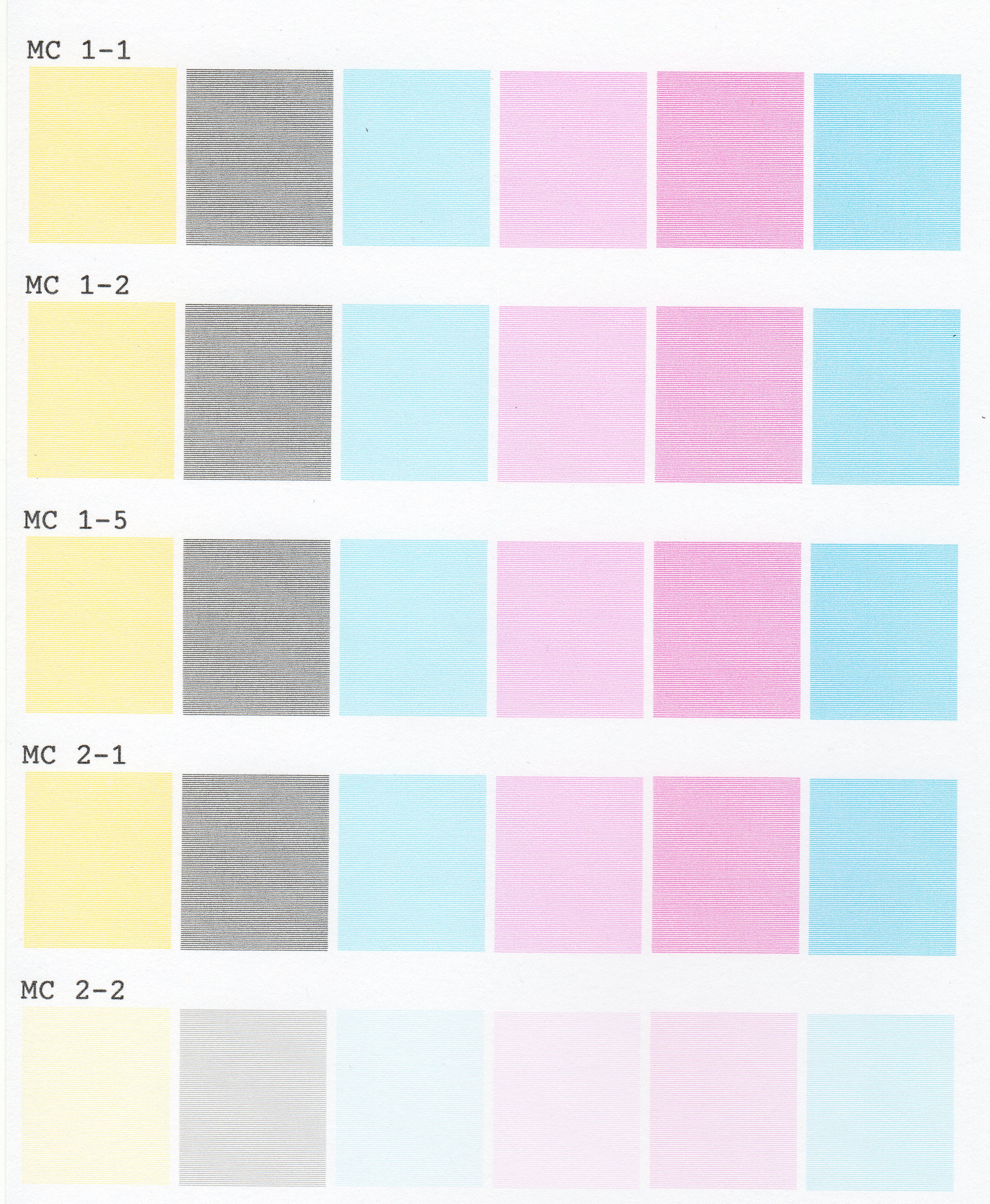

Всем привет!
Возникла проблема с l805...

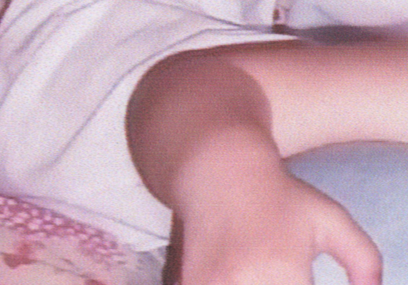

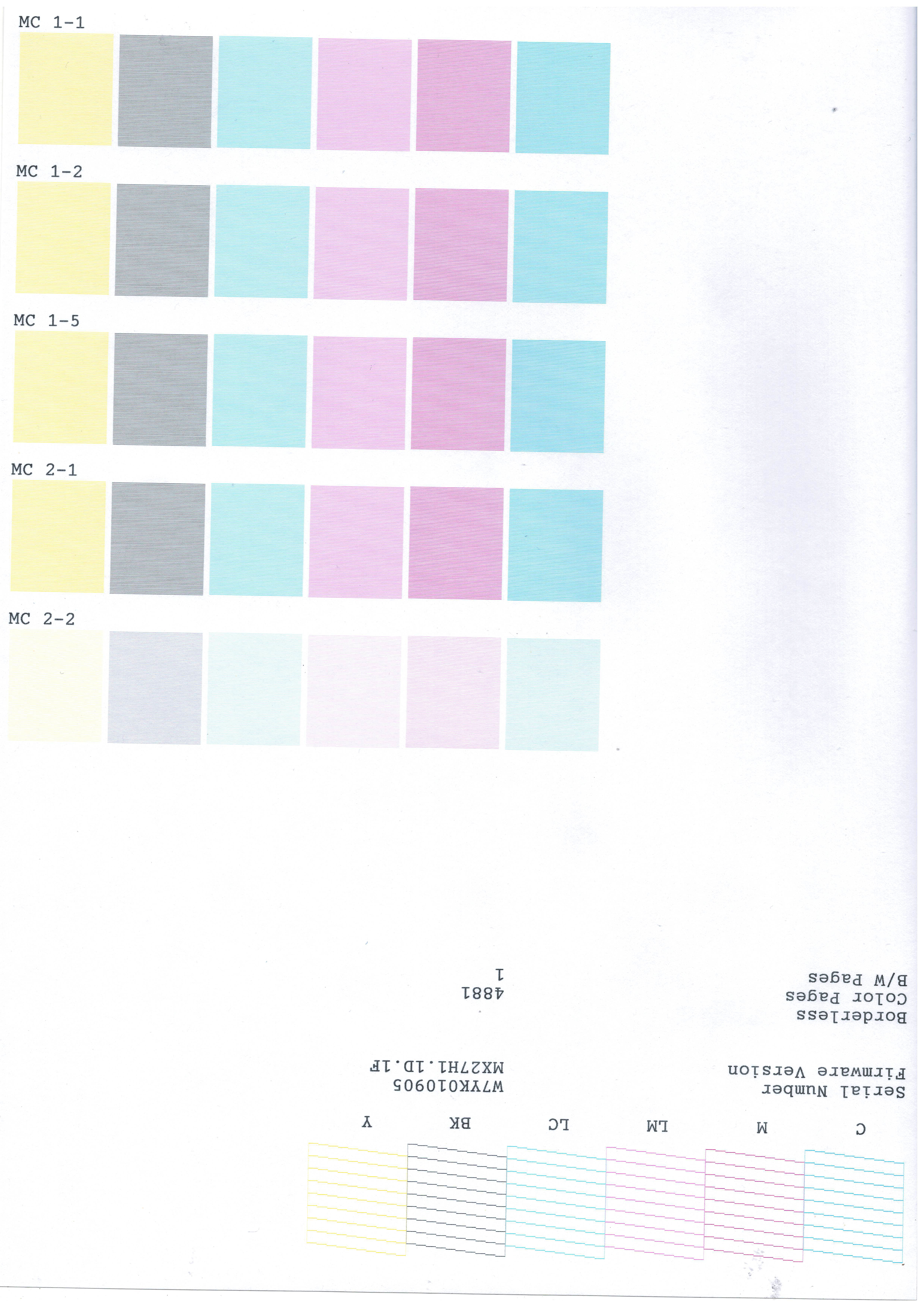

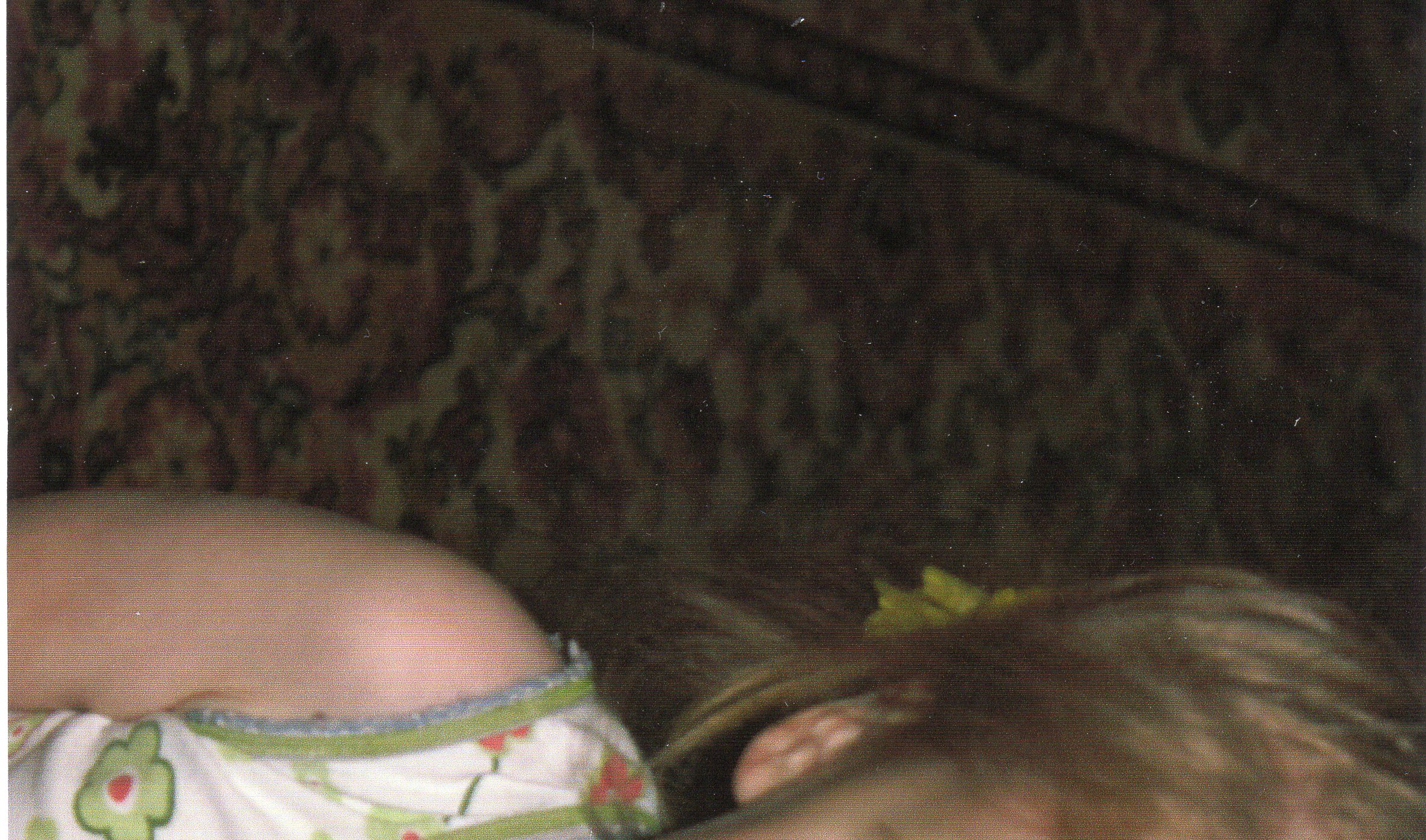

Принтер начал горизонтально полосить.Чернила wwm e80. Фото и тест прикладываю.
Что было сделано: демпферы заполнены, снпч полностью промыта, высушена и продуты воздушные клапаны, залиты свежие чернила e80, протерта енкодерна лента. Откалибриравн через AP, результата не дало.
Словно чернильное голодание, но не факт. Какие Ваши мнения, на форуме много толковых людей, надеюсь отзоветесь.
Пресловутый l805 и полосы Давайте доберемся до истины
Это очередная партия чернил или те же бутылочки, что до промывки? Все время печатали этими чернилами (после оригиналов)?
Короче, что предшествовало тому, что вдруг Вы заметили микрополошение?
На тестах вроде как ничего такого. Или Вы видите где-то дефект на тестах дюз?
Какая бумага и настройки печати? Или это просто скан такой зернистый получился?

Очередная партия e80,до этого е82. Полосит на всех бумагах .
На матовой видно намного меньше, так как краски идёт больше. Настройки епсон премиум, наилучшее качество, с и без галки "высокая скорость" .
Тест хороший до печати и сразу после.
После оригиналов был диситек, после только wwm. Всё было отлично, в очередной раз поставил на печать фото и обнаружил полосы.
Причём раньше больше к концу листа, а сейчас и по всему листу бывает.

А где полосы то?
Это не полосы, это сбитая юстировка головы. Ровняется фирменными утилитами Epson. Не знаю, есть ли такие в свободном доступе для 805-го, в приличном СЦ - есть. Платите денежку, и пользуйтесь на здоровье.
А полосы на LM - это вот такое:
http://savepic.org/4007173.jpg
Если Вы уже осуществили заполнение демпферов (иногда они опустошаются со временем) и при этом не чувствовали какой-то разницы между цветами при подтягивании чернил, то..
может, действительно, повторить калибровку/юстировку головки? для начала. Есть опция в драйвере.
Не поможет, то попытаться вычислить, какой именно цвет дает это микрополошение. Кстати, каков пробег Вашего принтера уже? Возможно, частичное засорение канала какого-то цвета. Возьмите черновики, чтобы не переводить фотобумагу и микрополосы будут не визуализироваться, а предполагаться. Сколько и чего напечатать Вы уже знаете, чтобы проявились эти полосы. Но Вы дайте двойной объем в поток для гарантии. В очередь печати поставьте тест дюз, чтобы сразу напечатался.
Таким образом может быть удастся отловить проблемный канал. Кривоструй, например, увидим.
Далее самое простое - заменить в этом канале чернила на другую партию (типа грешим на чернила). Образец можем выслать взамен на Ваш (его у себя посмотрим). Если повторится, то тогда промыть подогретой до 40-50 град десяткой канал ПГ.

Спасибо за ответ. Тест выложил сразу после печати 30-40 фото, печатаю всегда с самыми высокими настройками печати.
Проблема не софтовая проверял на разных ПК с разными драйверами, обновлял прошивку принтера.
С принтером были проблемы сначала тоже полосил сразу после пробега в три тысячи, подтянул чернила в демпфер и печатал отлично.
Затем в конце листа появилась проплешина, вылечил калибровкой через сервисную программу и дальше печатал хорошо(серые и темные заливки на отлично).
Характер на этот раз другой, но все же провел все процедуры ,что указал в первом посте результат тот же. Я склонен думать, что чернила (а именно LM) в ходе печати не успевает попадать к головке в достаточном количестве. Иногда полосы бывают такого же характера как выложил MaK7, форум регулярно читаю прежде чем написать, поэтому знаю, что там по мнению MaK7 проблемы в чернилах LM wwm и после замены на оригинал проблема решилась. Я же на этот момент грешу чернила в последнюю очередь, рядом Т50 печатает отлично на этих же чернилах с драйвером от l805-го.
Пробег сейчас почти 7000 страниц, последнее время печатаю только графику, фото только для проверки.

и видно на тесте дюз дефект? Покажите как полосит и как выглядит после печати тест дюз.
Чернила 0010?

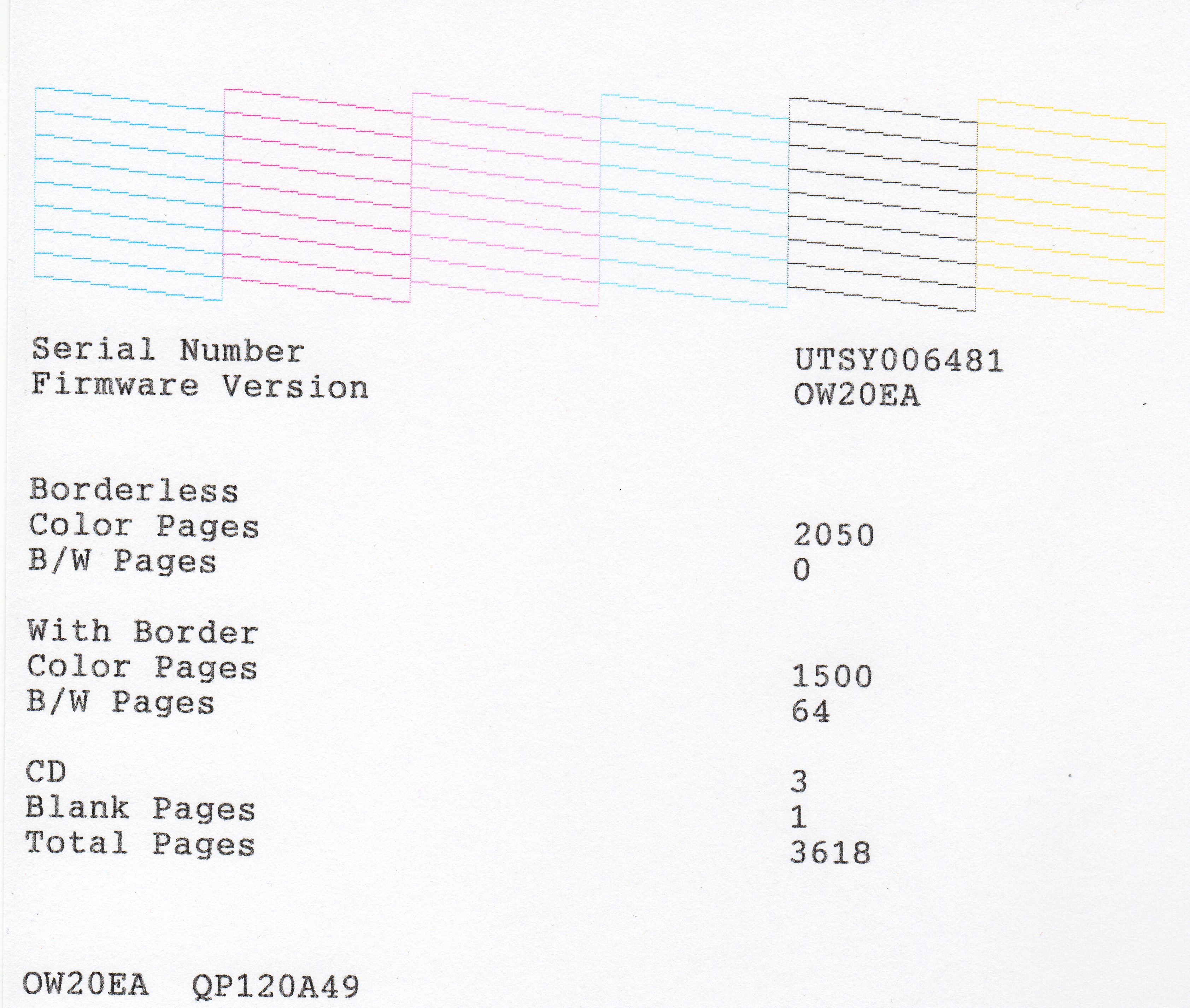

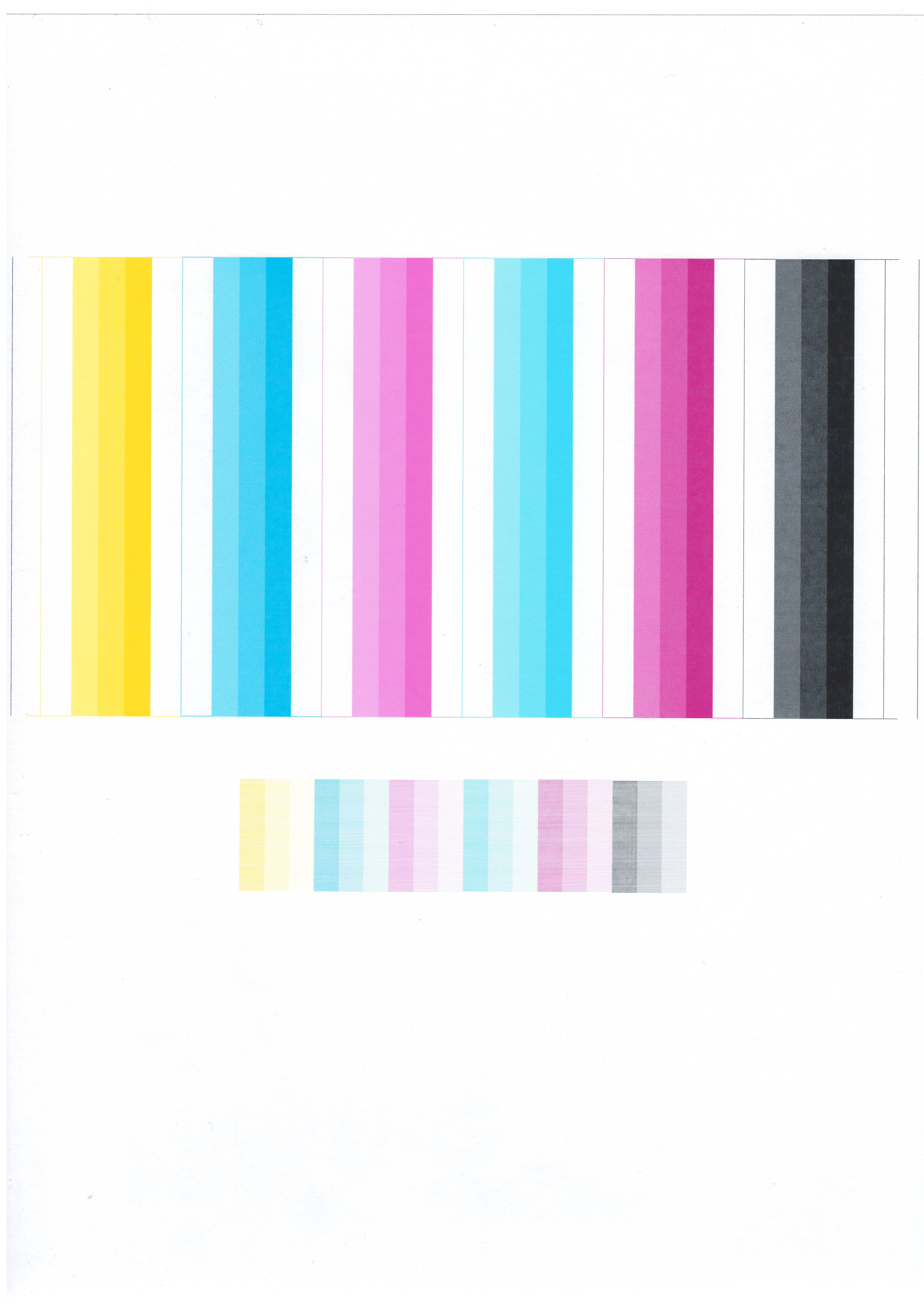

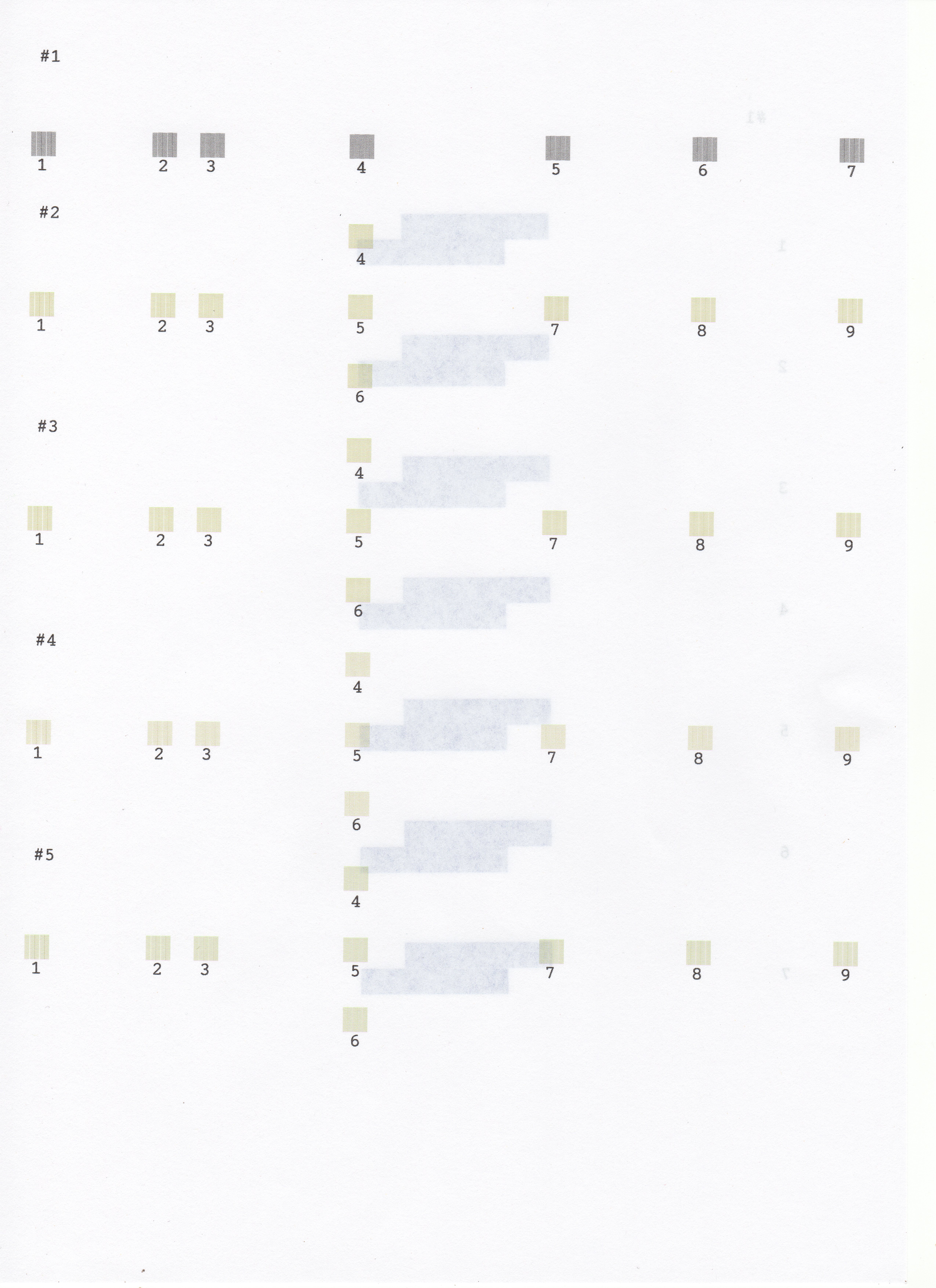

WWM, да в том то и беда, что все тесты хорошие.
выполнил уже порядка 10 калибровок ПГ, результат стал лучше, но все еще не устраивает.
да чернила Е0010, свежие, годны до 2020.
тест режимов печати
тест дюз
это вот последний калибровочный лист
тест режимов печати
тест дюз
