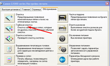

Просмотр сообщенияБалбес сказал:
запустил "прочистку системы"
Зачем сливать чернида памперс???
Достаточно было простой "Глубокой очистки"!
глубокую прочистку не пробовали? Раз в трубке есть чернила, может помочь сразу.
а Вы не послушали.

|    Сообщение #23 Отправлено 22 апреля 2017 - 14:41   Балбес
Я в самом начале писал: "сделал чистку, глубокую чистку, но они не помогли" и только после этого я запустил прочистку системы
