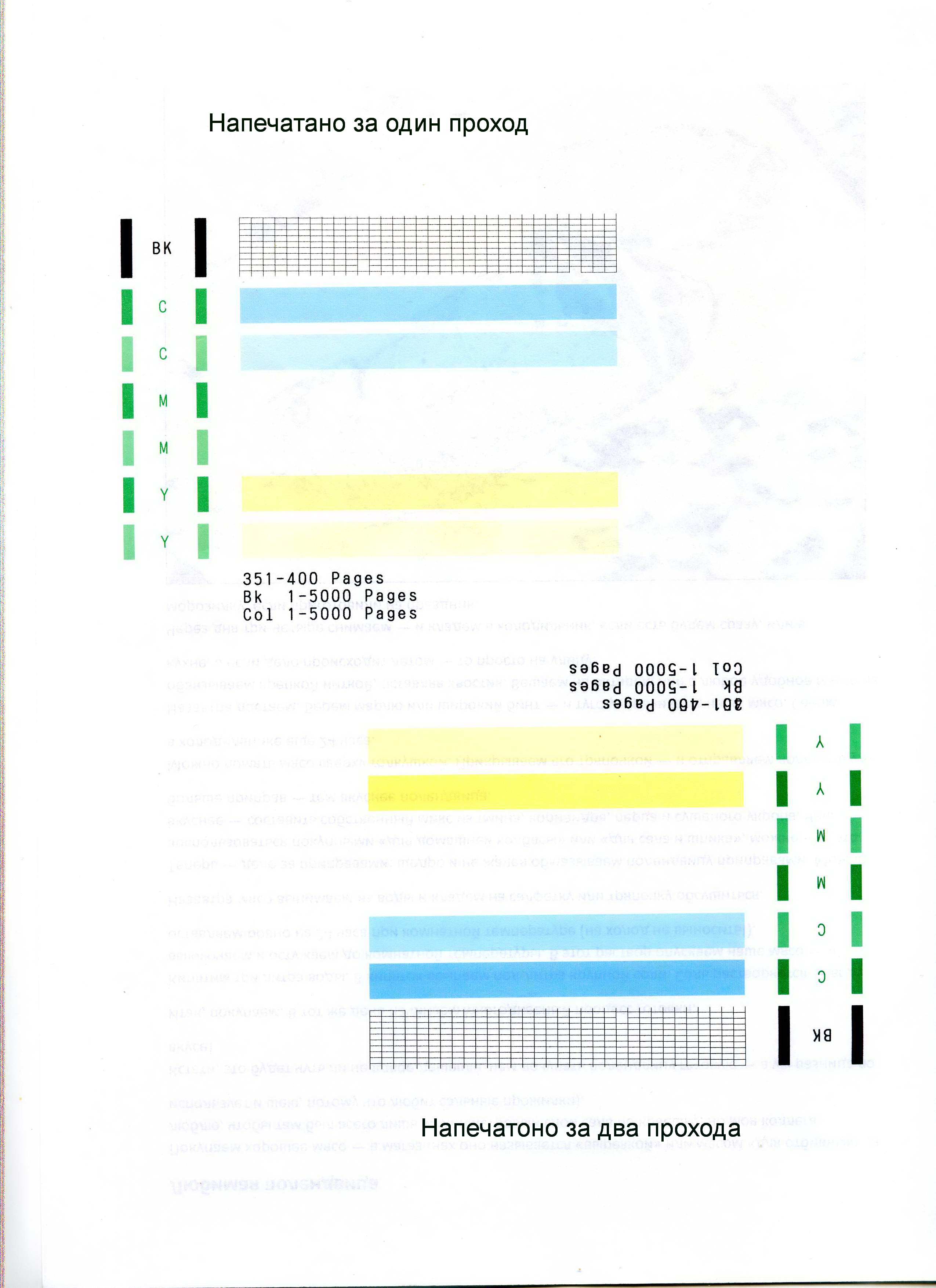

Пропал малиновый цвет. Чистка, глубокая чистка результатов не дали, может кто сталкивался с такой проблемой.Подскажите, что можно сделатьПрикрепленное изображение: Образец.jpg

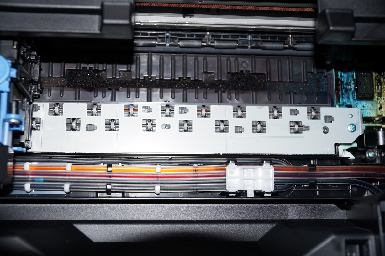

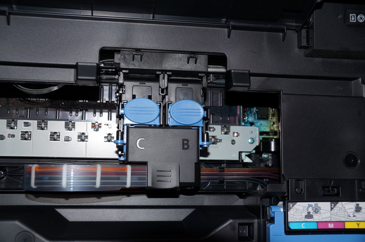

Фото СНПЧ и трубок можно?

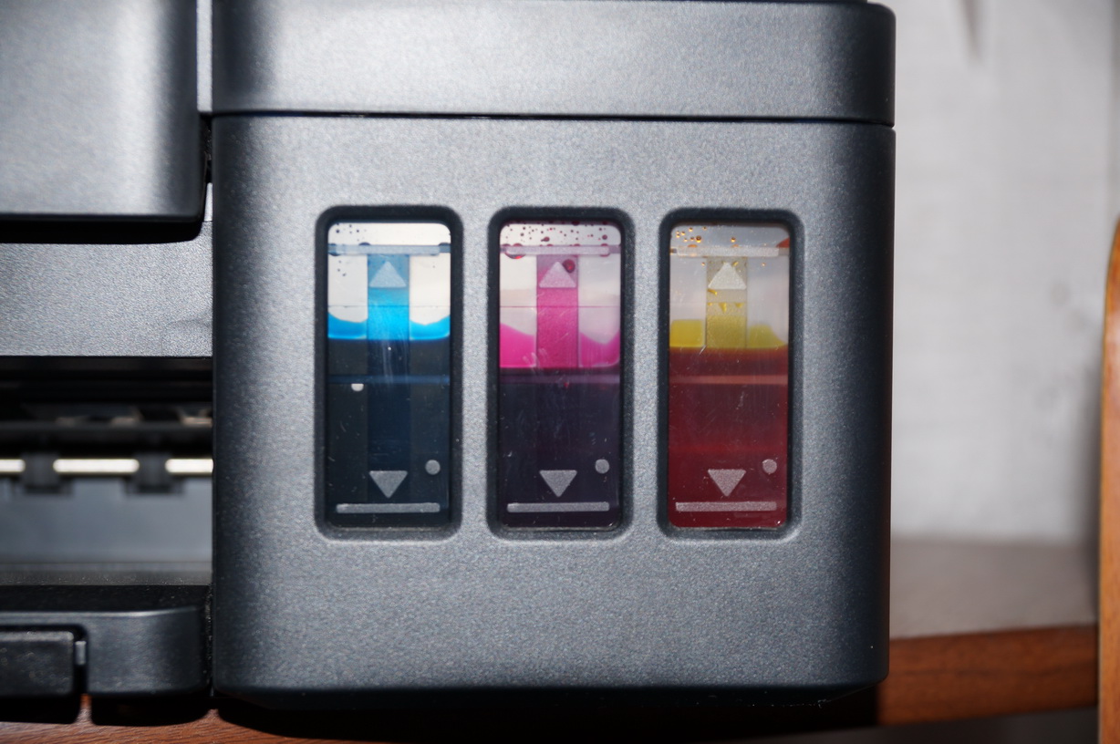

|    Сообщение #5 Отправлено 06 апреля 2017 - 09:17   Балбес
Чернила оригинал, трубки заполнены хорошо, в голубом есть немного воздуха. вот фото
  • Прикрепленное изображение: 3.jpg
|    Сообщение #6 Отправлено 06 апреля 2017 - 10:24   localhost
Да там и по жёлтому не всё гладко. Может и по мадженте где-то есть скрытый косяк...

|    Сообщение #11 Отправлено 06 апреля 2017 - 15:48   Балбес
Чернила оригинальные. Воздух есть только в голубом, в жёлтом и в малиновом это отсветы вспышки. Мне кажется: или завоздушилась головка или что-то с прошивкой
