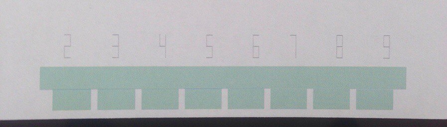

На красных квадратиках выставил значения где квадраты соотносятся( все равно при печати на фото полоска не исчезла)
Что касательно зеленых( EJECT) - ставлю число где квадратик соотносится идеально, но потом повторно печатаю тест AP, и выбранный мною квадратик становится "двойным пропечатыванием"..какой бы квадрат не выбрал после теста он становится с двойным пропечатыванием... :unsure:
Вот на фото показано: ставлю к примеру число 7, печатаю фото - оно с полосой, потом печатаю опять А4 тест AP и число 7 становится как число 5( с двойным пропечатыванием)
  • Прикрепленное изображение: FnBwEaPWN0M.jpg
|    Сообщение #22 Отправлено 20 марта 2017 - 14:43   Rattadendr
Как же я задо(Е)лбался с ним... :cray: И так, что я теперь сделал:
1. Снял верхнюю крышку, снял энкодерную ленту и замочил ее в ММ на минут 45..
2. Протер круговой энкодер (он был чист, ну так на всякий, кто его знает)
3. Насухо вытер станину удалив с нее старую смазку и с вала. Смазал по новой( так же все там было в норме, ну на всякий..)
4. Снял все демпферы и на LM и C шприцем с зеленым ММ "продавил" прочистил ПГ(толька 2 цвета на которые грешил)(нечем было заняться, пока лента в ММ плавала, ну еще тряпочкой ходил вокруг принтера протирая что грязно...)
5. Сходил попить чаю...(так на всякий :unsure: )
6. Все собрал обратно, включил. :diablo:
Пустил на поток проблемную фотку в дубликате на 18 шт подряд без перерывов. Все они оказались без полосы
Пустил на поток 20 фото разных.. пока тьфу тьфу тьфу...
Завтра пущу побольше - 200 ф, отпишусь о ситуации, кому будет интересно...
