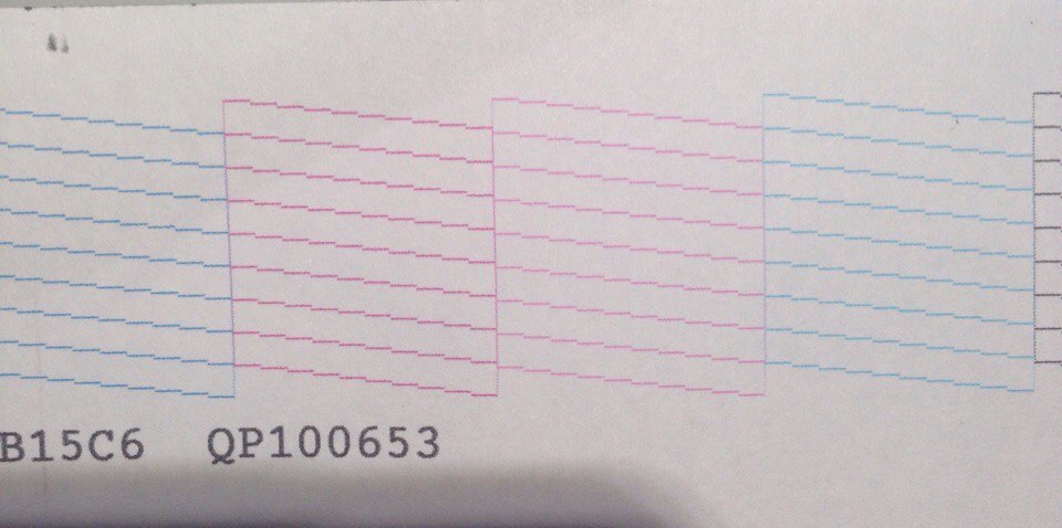

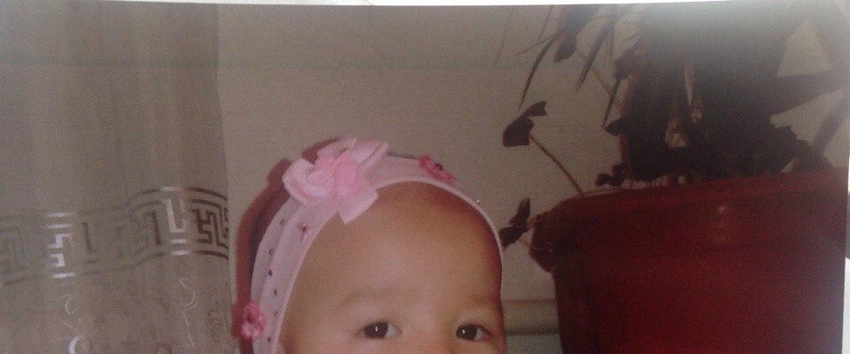

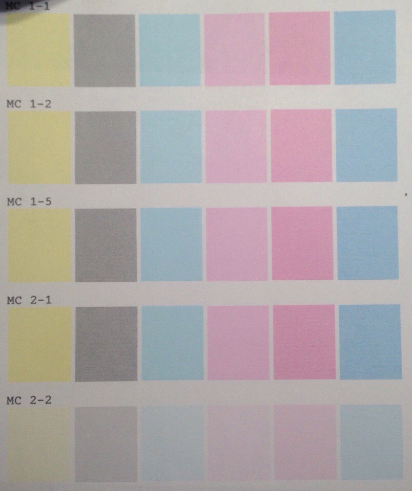

L800 пускает полосу в начале листа 10х15
Недавно только его чистил от и до...
Прочистки и выкачка "воздуха" не помогает, полоса есть и никуда уходить не собирается.
Дайте совета куда копать, что еще смотреть.

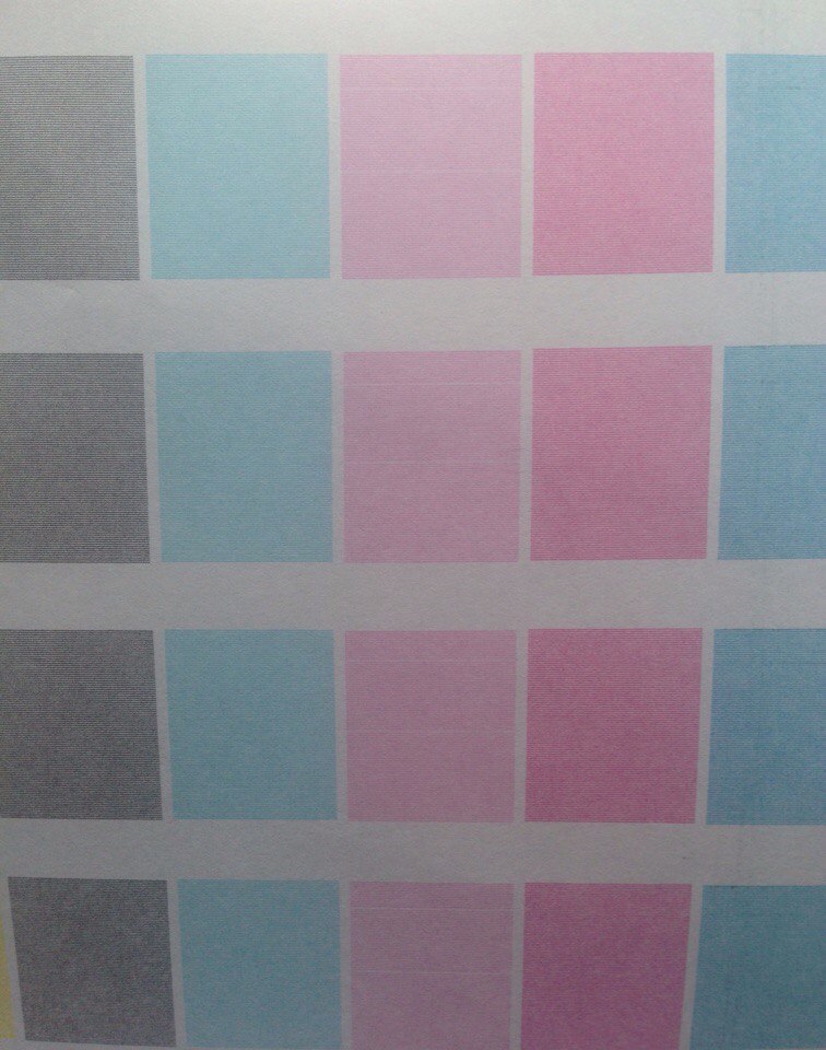

На тесте режимов печати видно как на LM какие то "белые проплешины" или как это назвать? На других цветах все в норме.
L800 пускает неизведанную полосу в начале листа Проблема с печатью
| Сообщение #2 Отправлено 17 марта 2017 - 12:16
Ничего удивительного в этой полосе нет. У вас полошение по лайт маженте, отсюда и полоса на фото в начале листа (в конце листа кстати тоже должна быть).
Отпечатайте стандартный тест дюз, увидите там отсутствующие или "косящие" дюзы на LM

Вот что меня в ступор вводит, так как раз то, что при стандартной проверке дюз - все дюзы в норме, ни одной не выпало и косоструя тоже нет :(
| Сообщение #4 Отправлено 17 марта 2017 - 13:18
на простом тесте дюз как раз сложно увидеть косую дюзу. А вот на тесте режимов печати намного заметнее.
поскольку конкретики нет ни о залитых чернилах, ни о сроке их использования, поэтому трудно что-то советовать.
При печати с настройками наилучшее качество это не должно быть заметно.

При печати в наилучшем режиме как раз таки эти полосы и видны. В режиме "просто фото" - не печатаем.

Снял демпферы на цвета LM и C полностью, промыл под проточной водой с выкачиванием чернил в них и прогнал обычную воду в демпферах, поставил на место и подключил шланги(или как их называют по научному). Затем шприцем прокачал чернила в демпферы ну и отпечатал одну фото( выбрал ту самую где была ясно видна это синеватая полоса), первое фото вышло идеально "чистым" без этой полосы! Но радость моя была не долгой, так как после первой фотки пустил еще 5 дубликатов, на мое огорчение все 5 вышли с этой же полосой :(
Далее заново вытащил демпфер, но только у C(циан) и сразу шприцем выкачал еще чернил, далее повторно: печать первой фото - отлично, печать второй - отлично, третьей - отлично, но вот на 4 и 5 уже опять эта полоса проклятая :(

Может быть просто после паузы первые фото печатались нормально? Вы сделайте мечты режимов печати ДО печати и сразу после 5 фото, когда пойдут полосы

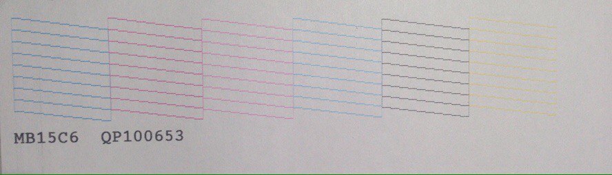

Не знаю что и делать :(, заправил принтер, произвел прочистку дюз, пустил 5 проблемных фото.. Итог: 2 первых нормально, остальные 3 вновь с полоской :(
Сделал тест режимов печати, на удивлению - все там хорошо ( см. мой первый пост, там видно как на LМ есть полошение) сейчас на всех все норм...че делать не знаю...
| Сообщение #10 Отправлено 19 марта 2017 - 10:51
Даже при таком качестве снимка видно косоструй вверху LM. Сделайте нормальный снимок или скан.

Сфотал поближе LM, что то не могу видеть косоструй ??
| Сообщение #12 Отправлено 19 марта 2017 - 11:42
Надо тест режимов смотреть.

Кососруй лечить, даже пара дюз может давать проплешины.

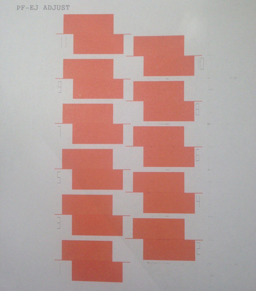

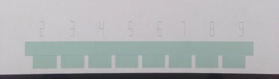

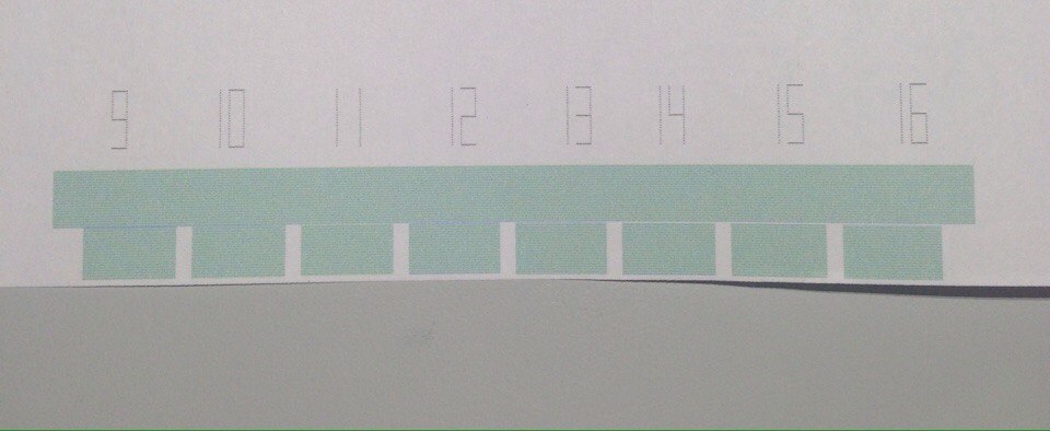

Rattadendr, Можно предположить еще вариант что требуется хорошая калибровка принтера, если пробег большой, особенно точность подачи бумаги (шаги мотора). А энкодерный диск который круговой как состояние?
У меня принтер, на котором проверяю платы после перепрошивки, практически новый а с разными платами качество печати разное. Хотя на циане пару дюз с косоструем а режиме "фото" иногда идеально а иногда полосит, может с этой стороны ещё посмотреть. Штатная калибровка не поможет, я бы посмотрел из АР как выглядит напечатанный лист для PF/EJ Adjustment.
| Сообщение #19 Отправлено 20 марта 2017 - 07:07
Да, у принтера пробег большой, и круглый энкодер - чист, буквально недавно его протирал.
Я ему уже все "перемыл"..боковой,ленточный энкодеры, все смазал, датчики почистил, в том числе "глаз" под кареткой, вчера вечером залил в капу ММ зеленого цвета, оставил на ночь..
Сейчас утром проверяю, эта &^&*(ая полоса до сих пор появляется

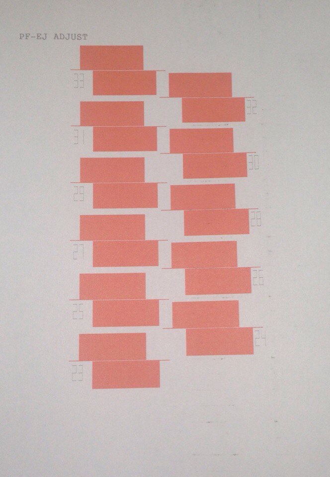

Прикрепляю тест из PF|EJ (сорри за качество, все с телефона)
смотрю, что то на зеленых квадратиках, есть какая то полоса
