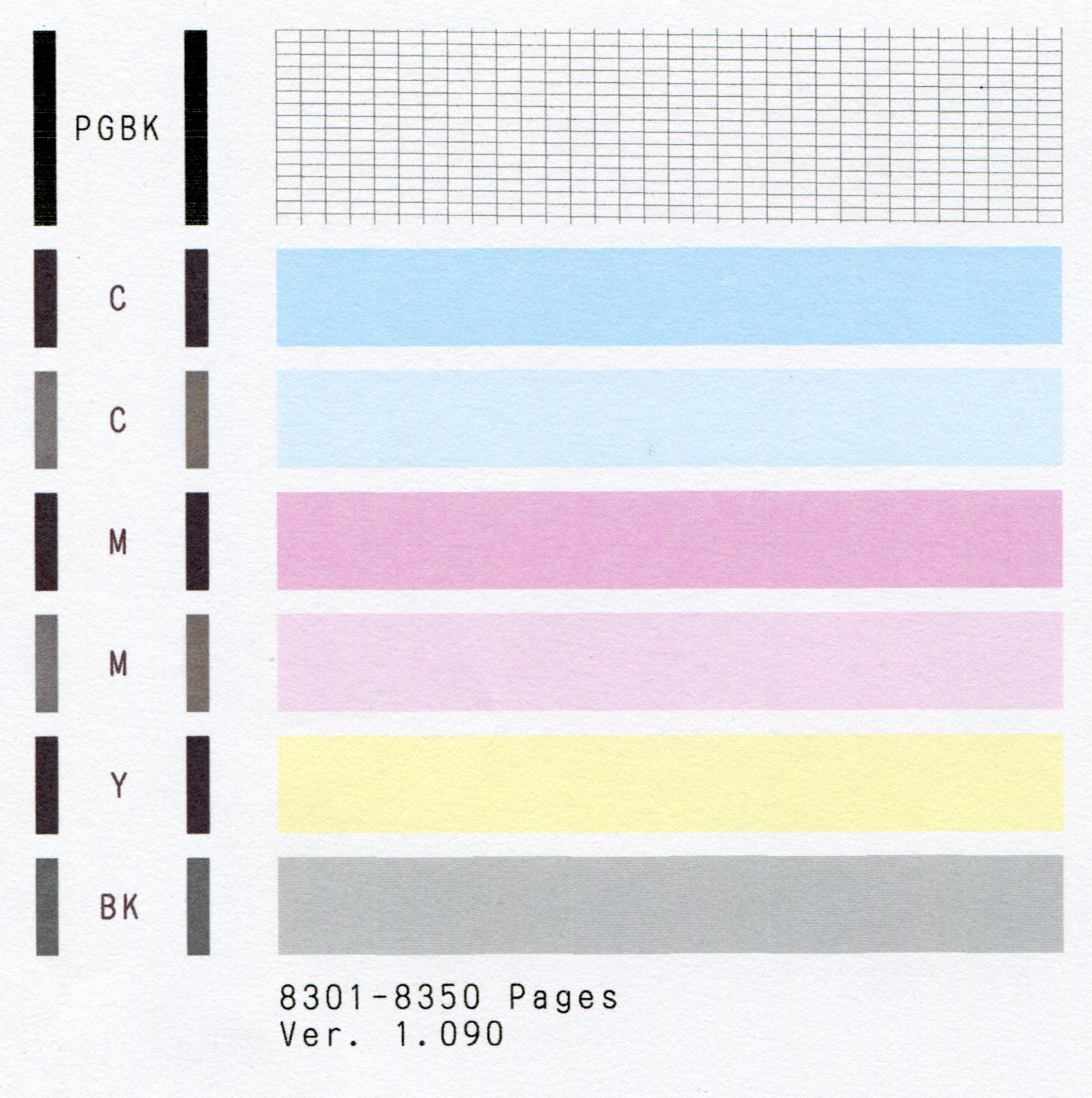

Не знаю, мне кажется они не по ресурсу ломаются. WWM в мае выкладывали информацию сколько у них отпечатали, на тот момент выглядело вот так:
| Сообщение #233 Отправлено 29 сентября 2017 - 08:06

| Сообщение #237 Отправлено 29 сентября 2017 - 11:16
WWM, на плашке PGBK заметны маленькие полоски. Можно было бы промыть ПГ, и если бы после этого стало бы нормально, можно интерпретировать причину полосок как отложения, а если бы не помогла, как износ сопел
| Сообщение #238 Отправлено 29 сентября 2017 - 13:23
не, не надо. Там все ок. Это он несколько дней не работал, сегодня первый тест.
Нос ему утереть достаточно.запылился, небось.
