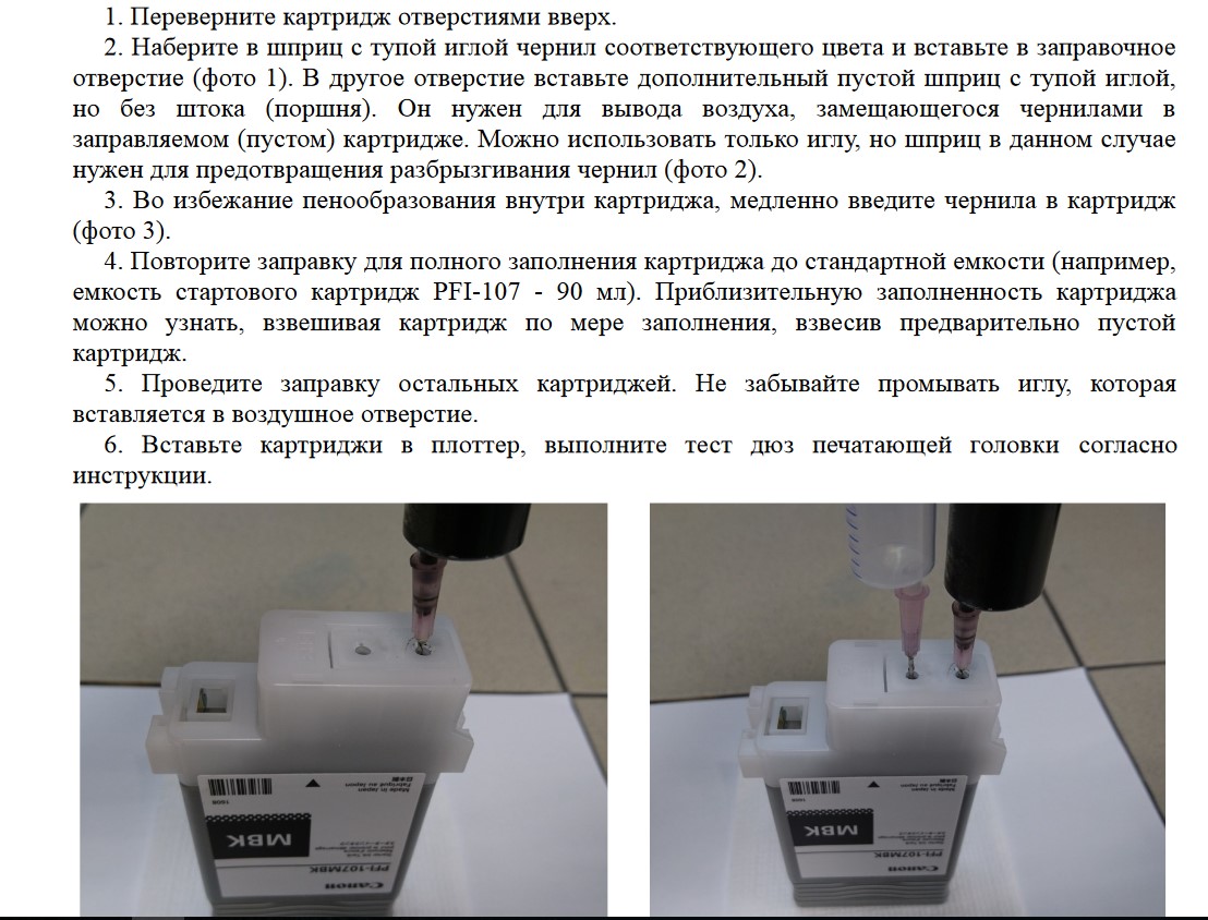

Залил шприцом чернила в родной картридж, предварительно проделал дырку, раскалив иголку и залепил потом скотчем.
А зачем так? Они без риска нарушения герметичности заправляются хорошо.
