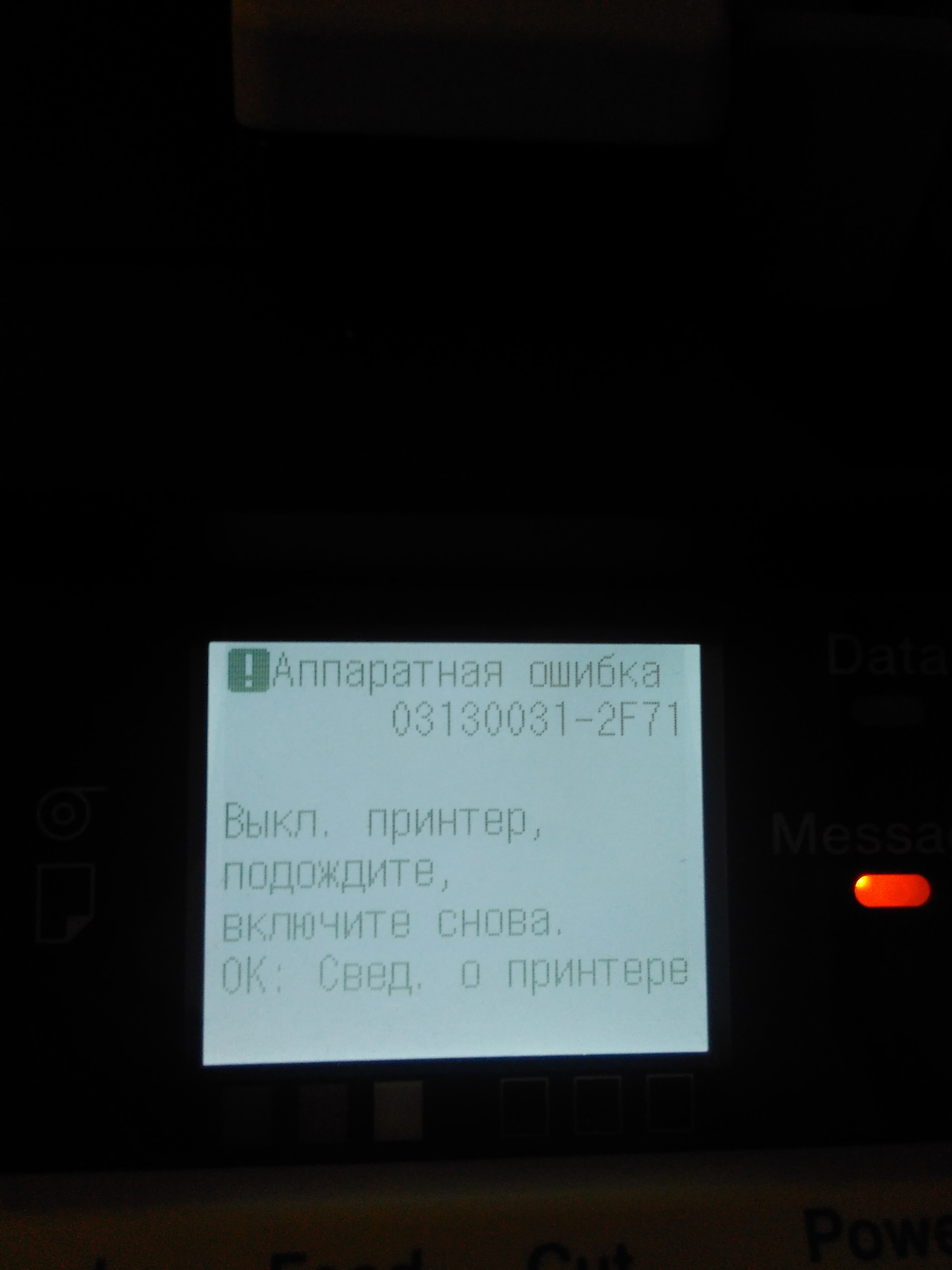

Купил плотер ipf670 за 32500руб, было принято решение заливать при первом запуске сразу пигмент, так как водянка не подходит под цели покупки. Заливаю ДсТек пигмент, в ПЗК чипы ставлю от оригинальных картриджей. Включаю, прохожу стартовый запуск, в конце процедуры прокачки чернил через ПГ, вылетает эта ошибка. В Сервисном режиме тест печатает идеальный, палитра тоже в норме. Чтобы я не делал в обычном режиме, сразу пытается прокачать голову, сожрал уже 200мл всех чернил. Помогите, что делать?

Artem IPF 670, Проблему решил как-то? У меня та же ситуация. Только код ошибки на 1 меньше "Аппаратная ошибка 03130031-2F70". Звонил в авторизованный центр - инженер сказал "ошибка в обоих субтанках, привозите".

combain, Прочитал, легче не стало. Расскажу по порядку:
Первый запуск делал на ПЗК с пигментом - ошибка "Аппаратная ошибка 03130031-2F70". Начал рыть интернет - наткнулся на 03130031-2F72 - там советовали купить оригинальные картриджи МВК и ВК и поставить их. Чтож... промыл указанные картриджи от оригиналов, поставил, запустил - та же ерунда.
Написал сюда. Здесь ошибка 2F71 у ТС. Также позвонил на горячую линию Кэнон. Там дали номер авторизованного СЦ - ответ инженера "ошибка в обоих субтанках, привозите".
Тут дали ссылку вы. Почитал. Промыл цветные картриджи - залил остатки чернил. т.е. в оригинальные залил пигмент, чтобы не мешать. Запускаю - один МВК кончился отключил определение чернил. Итог - ошибка прежняя 2F70.
Вот сижу и думаю: 2F72 - отсек с черными картриджами наверное. 2F71 - скорее цветной. У меня 03130031-2F70. Инженер сказал: "ошибка в обоих субтанках, привозите" Может и дело не в картриджах, чипах и чернилах... а в самом аппарате?
п.с. Пытался печатать из сервисного режима - печатает только тесты и отчеты, остальное не хочет ни по юсби, ни по эзернет. Выглядит так - на печать отправляешь - задание появляется в очереди печати и тут же пропадает. На самом принтере мигает индикатор "Message".
Что со всем этим делать? Может есть у кого сервисмануал по этому аппарату?

Расскажу как есть .
И так :
spacemc,
Canon ipf error 03130031-2F70.
Display message - Turn off printer, wait, then turn on again.
Condition detected - Subtank filling error
Action - Check the ink supply unit.
Перевод:
Canon ipf error 03130031-2F72.
Condition detected - Subtank filling error (Right ink supply
unit)
Action - Check the right ink supply unit.
Перевод:
Canon ipf error 03130031-2F71.
Condition detected - Subtank filling error (Left ink supply unit)
Action - Check the left ink supply unit.

| Сообщение #6 Отправлено 08 апреля 2017 - 20:37
combain Спасибо тебе. С ошибками все ясно, уже догадался о чем и написал ранее. Непонятно, что с этим делать?
Отключил принтер, промыл оригиналы, заправил и снова включил. Сначала черные(справа) - включил, потом цветные(слева)- включил... После каждой замены включал... Но ошибка не менялась как была на китайских ПЗК 03130031-2F70, так и на оригиналах вылезала после каждого запуска, вне зависимости от того все картриджи поменял или только одну сторону. Ошибка одна и та же 03130031-2F70.
Блок подачи работает исправно. Еще после первого старта на ПЗК = Система заполнена 100%. Дюзы 100%. Любые отчеты из сервисного режима на отлично! Чернила из картриджей поступают в голову и тупо сливаются у КАЖДОГО цвета. У меня закончились 250мл по каждому цвету. остатки в картриджах...
Может датчик в субтанках навернулся? Как это обойти или проверить? Везти в сервис?
Такого номера не ожидал... бывали проблемы и с кэнонами, и эпсонами А3 и А4 формата... Но при старте - никогда. Знал бы стартанул на оригиналах, а потом вручную прочистил всю подачу и залил то, что необходимо...
Может все-таки есть сервисный мануал? Возможно там есть решение?

| Сообщение #7 Отправлено 08 апреля 2017 - 22:11
spacemc,
Похоже что да . Это единственный вариант .
И да , напишите сюда то , что скажет сервис по этому поводу .
У меня просто разные варианты на этот счёт .
Вот сервис мануал https://yadi.sk/i/SKrfG-xk3GnHGu
Он конечно от ipf785 , но и ipf670 подойдет .
Смотрим стр. 2-10. Похоже на то , что из-за ПЗК произошло неверное заполнение субтануов (промежуточных резервуаров ) .
В результате - ошибка .

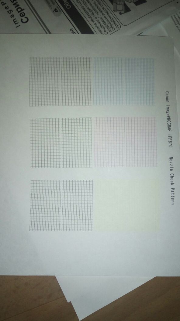

Приехал плоттер, голова не засохла(как ни странно - простой был на китайском пигменте 2,5 месяца), тест дюз 100%. Вообщем сейчас работает без нареканий, пока на оригиналах. Теперь страшно пробовать пзк с чипами, а вдруг вся проблема была из-за китайских чипов в пзк? Остается перезаправлять оригиналы. Может есть у кого чипы с оригиналов не нужные(комплект 6 шт)? Я бы забрал по разумной цене.
