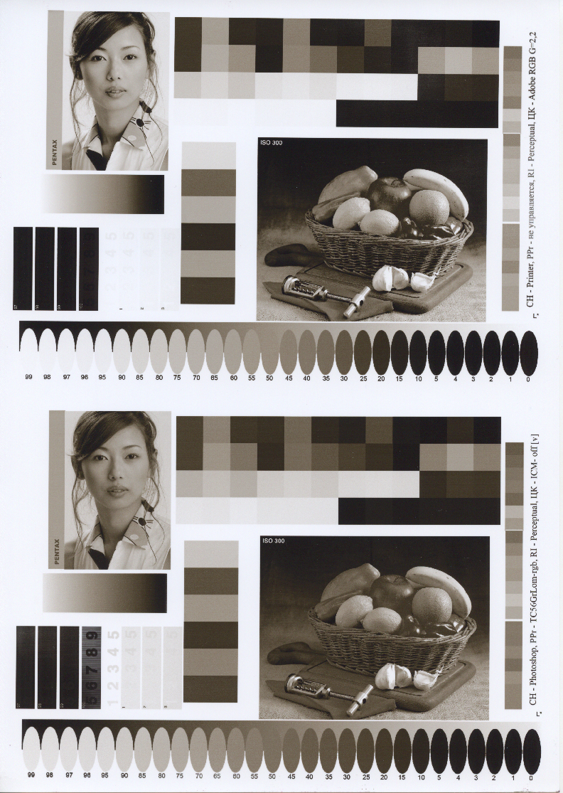

|    Сообщение #25 Отправлено 29 января 2017 - 00:07   ciy
Итак, результаты. Сразу оговорюсь, все разработки и изобретения не мои, я лишь скомпоновал и приспособил к ColorMuki.
1. Генерим ti1-файл с помощью Argyll в пространстве Gray (ключ -d0), все остальные ключи выбросил (-f не работает, -m в сторону акцента на тени (-m0,5, -m0,7) сильно затемняют фотографию при печати с профилем, в сторону светов пока не проверял, может и есть смысл). Получаем мишень с 56 патчами из них по 4 белых и черных. Любые попытки работать с RGB-мишенями (ключ -d2) будь они из цветных или только серых патчей приводят в тот тупик с которого началась эта тема.
2. Создаем в Argyll-e мишень Gray 8-bit. Улучшением распределения патчей по мишени не заморачивался, мерять придётся только попатчево.
3. Промеряем попатчево мишень Argyl-ом. Получаем ti3-файл. Меняем ему расширение с .ti3 на .txt.
4. Качаем http://www.quadtoner...TRdownload.html и устанавливаем QuadToneRIP. Из папки …\ QuadToneRIP\ Eye-One копируем в папку, где лежат наши .ti3 и .txt -файлы, «QTR-Create-ICC-RGB.ехе» и по желанию «QTR-Create-ICC.ехе».
5. Перетаскиваем .txt –файл на QTR-Create-ICC-RGB.ехе и получаем … -out.txt файл отчета и при нормальном замере QTR-…-rgb.icc профиль. The END! Можно еще в Color Think посмотреть кривые профиля и по необходимости переименовать, но это уже изыски. Остается только применить профиль при печати, ну тут уже все стандартно.
Несколько замечаний:
? П. 1…3 не знаю другой программы, которой можно было бы создать и промерить Gray8-мишень. Argyll создает мишень из 56 патчей из них по 4 белых и черных, уменьшить/увеличить количество патчей у меня не получилось.
? Построить профиль из Gray-промеров Argyll-ом не получилось, colprof зависал.
? MukiWizard использовать не смог т.к. Ti2ToRef отказался переводить Gray.ti2 в …ref.txt, собственно по этой же причине не смог использовать и ProfileMaker, а алгоритма пусть даже ручного перевода Gray.ti2 в …ref.txt я не знаю. Тут если знающие люди помогут, можно будет попробовать.
? Тени (полутени) стали гораздо мягче, да весь диапазон стал плавнее и «правильнее», кроме одного – ступенька между L-99 и L-100 режет глаз и из-за нее изображение кажется визуально темнее чем нужно. Мне это устранить не удалось, дезертировал в кривую легкого осветления в светах. Опять же ежели кто знает как – подскажите.
? Попытка применить этот же алгоритм к «цветному» принтеру у меня успехом не увенчалась - нейтраль осталась сильно-разноцветной, хотя тоновое распределение порадовало. В этом, скорее всего, виноваты волшебные чернилка залитые в принтер, они и при цветном профиле чистую нейтраль не дают, но в цвете меня это волнует как проблемы индейцев шерифа…
? Можно, раз уже установил, еще помучить QuadToneRIP, но только после того как пойму как к нему прицепить мой Т50, а на цветном R800 попытаюсь хотя бы для общего образования и понимания как работать с RIP-ом. Но это уже излишества, цель была как раз обойтись без RIP-а, одним профилированием ColorMuki.
Еще раз благодарю rora 2 и nik_2, без их подсказок п. 4 и 5 так и не случились бы.
Как бонус или скорее как оправдание выкладываю файлы мишени, промеров, профиль и скан печати на этой далеко не лучшей бумажке (это не Epson, хотя и микропорка). На цвет сканов не смотрите в оригинале коричневый с желтым, сканер не профилированный, корректировать цвет при сканировании сейчас лень.
Lap70, как и обещал все в архиве TC192Gray, но там тупик.
  • Прикрепленное изображение: Хакамада-тест печати.jpg
  • Прикрепленное изображение: Живая фота.jpg

|    Сообщение #26 Отправлено 29 января 2017 - 06:49   Докторъ
слишком плохо прочитано - разброс замеров сверх всяких мер.
ти2 отправте посмотреть
