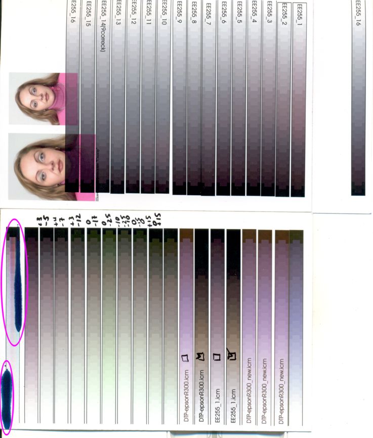

Вчера игрался с двумя профилями под разные бумаги (одновременно, дабы не терять время)
На скане - мажеттой обведены оч. интересные моменты.
Это "общенародный профиль"
При том, так печатает всегда с применением этого профиля.
Впечатление такое, что дюзы на циане клинит, и чернила льются на бумагу как вода в Ниагаре.
Ваше мнение?
(справа вверху - результат, который сегодня будет доведен до идеала)

|    Сообщение #22 Отправлено 22 июня 2006 - 08:27   Alex976
2 Episode Про текущие дюзы ничего сказать не могу, не сталкивался. Коротко итоги по моим опытам с профилями.
Принтер Епсон С87 в режиме фото-РПМ при установке в дровах бумаги премиум печатает в ТРИ цвета. Черные чернила НЕ ИСПОЛЬЗУЮТСЯ.( При установке матовой бумаги и наилечшее фото черные бегут как миленькие) Разговоры о "синем" черном в чистом виде для этого случая излишни, но...
На бумаге премиум наблюдается интересный эффект. Если на фотографию смотреть под 90 градусов - черный выглядит практически черным, а если смотреть сбоку - то он становится каким-то сизым.
На бумаге WWM Glossy 180 - после всех попыток получить глубокий черный он так и не получился. ТОЛЬКО ТЕМНО СЕРЫЙ.( такой же эффект был и на Каноне - оттенки серого, но не черный)Скорее всего особенности сочетания бумага-чернила.
На бумаге НР евридай(2510) - Все очень красиво, но... На темных местах(где чернил побольше) остаются следы от траков. Бумага не крепко держит верхний слой. Он остается на траках, а на бумаге - белые точки без покрытия. Выглядит ужасно.
Под все бумаги профиль строился в Монаке по методике Юры( За что ему ОГРОМНОЕ СПАСИБО). Разница в профилях весьма сушественная. ВВМ бумага дает более желтый цвет по сравнению с остальными.
Еще есть маторая Барва, но с ней еще не игрался, руки не дошли.
