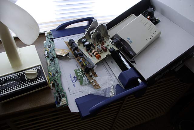

По резакам тож, наверное. Я пользовался вчера вот этим при обрезке фотошаблонов.
А сегодня завалил его мусором - нужны были SMD-детальки
Разный у нас бизнес, но я слежу за умными мыслями.:)
По чернилам и профилям.

У меня подобие твоего, только производства не существующей ныне страны (не хочу выкладывать фотки, стыдно)
По самому краешку среза, типа как подымает немного глянец, едва заметно.
Одна часть идеальна, а та по которой скользит роликовый нож - вздернута.
Читал, что это беда всех резаков роликового типа.
Знакомые советуют брать сабельный, но он намного дороже, и огромная дура, а тут идет вечная борьба за место на столе.

Спасибо за инфу по резакам. Сам режу на работе роликовым. Пока доволен. Огрехи в виде приподнятого верхнего слоя только на тонкой бумаге(типа HP Everyday). Но возвращаясь к вопросу по профилям. У меня не просто синеватый черный, а просто темно-синий. Черных чернил там, наверное, нет. При этом если поставить матовую бумагу в драйвере и печатать на премиуме, то получается почти приемлимо на неправленом профиле(том, что сразу ставиться с дровами). Гуру, подскажите в чем прикол? Может пигмент на глянце так ложиться?(типа он не сильно прозрачный) Сначала циан, потом мажента, а потом желтый. циана побольше, чтобы его было видно под двумя верхними слоями???

Все эти резаки предназначены для резки офисной бумаги и сделаны криво.
Я свой правил. Теперь он режет не только суперглосси 280 г, но и "конденсаторную" бумагу толщиной 0,015 мм.
Рез (через лупу) лучше, чем фирменная обрезка.

... а можно узнать, что именно подверглось правке?
