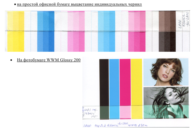

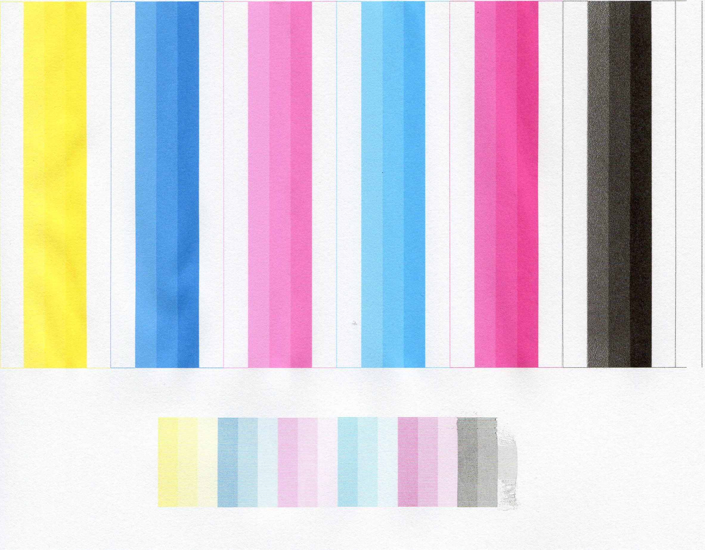

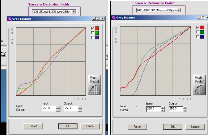

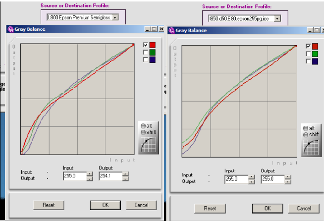

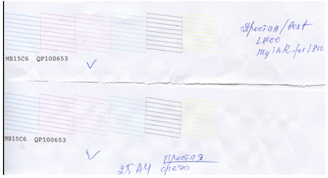

Не претендуем на истину, но результаты (ниже) относятся исключительно к тестированию конкретных образцов чернил, имеющихся в распоряжении. Причем тестирование ускоренное (экспресс) - 1 неделя. Что может быть при эксплуатации длительный срок - не в курсе.

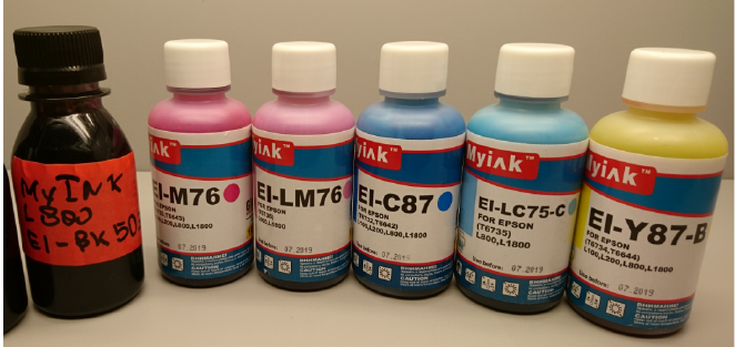

Чернила Myink Gloria TM для принтеров Epson L800/L1800/L100/L200
Набор в упаковке по 100 г от производителя. Черные чернила перелиты из литровой упаковки в меньшую тару дистрибьютором (РАМИС).

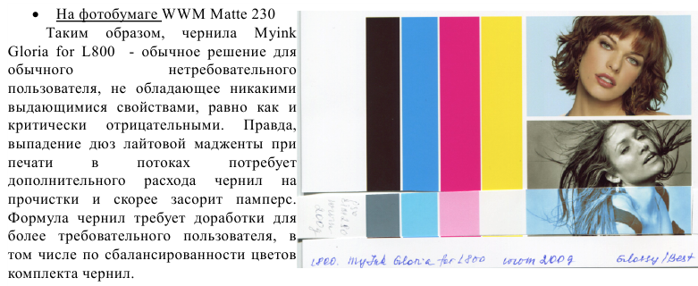

Запуск в работу после Ink-Mate EIMB-151 без промывки без проблем. При печати тестов на простой офисной бумаге показывают хороший результат с правильной цветопередачей и достаточной насыщенностью, четкостью. Однако при работе в потоках по 20-50 стр. А4 подряд обнаружены недостатки: выпадает часть дюз светло-пурпурного цвета при настройках, например, Простая/Фото, Простая/Наилучшее. Подобный недостаток показывают некоторые другие чернила, разработанные изначально для принтеров Т50/Р50.
Выпадение дюз того же цвета также наблюдалось при печати потоком А4 на фотобумаге при настройках Матовая/Наилучшее. Во всех случаях простоем дефект не лечится, нужна штатная прочистка сопел ПГ.

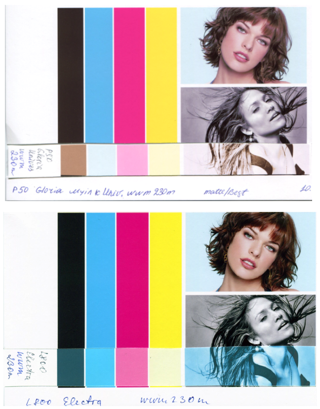

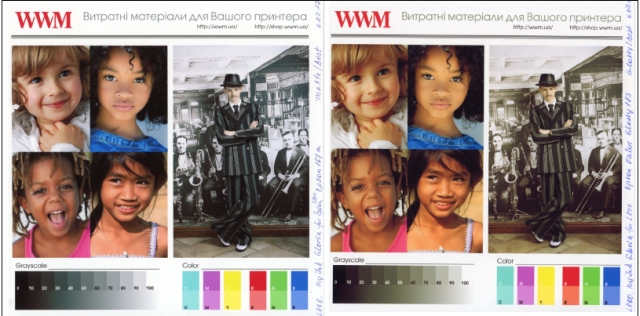

По цветопередаче (без коррекции) при фотопечати на L800 чернила дают зелень градиента на матовых носителях, желто-зеленый оттенок на глянцевых и бурый/зеленый фрагмент в средней области градиента на микропористых носителях. Для печати любительских фото данное цветовое искажение не представляет большой проблемы и может не вызывать вопросов у нетребовательного пользователя. Есть на рынке и менее достойные, на наш взгляд, предложения, с большим количеством недостатков и при этом по более высокой цене (например, ОСР).
Сбалансированность набора чернил по цветам, тем не менее, очень важна для более продвинутых пользователей. Кривые RGB для чернил Myink и ОСР приведены.Для сравнения — чернила Epson, WWM E80.

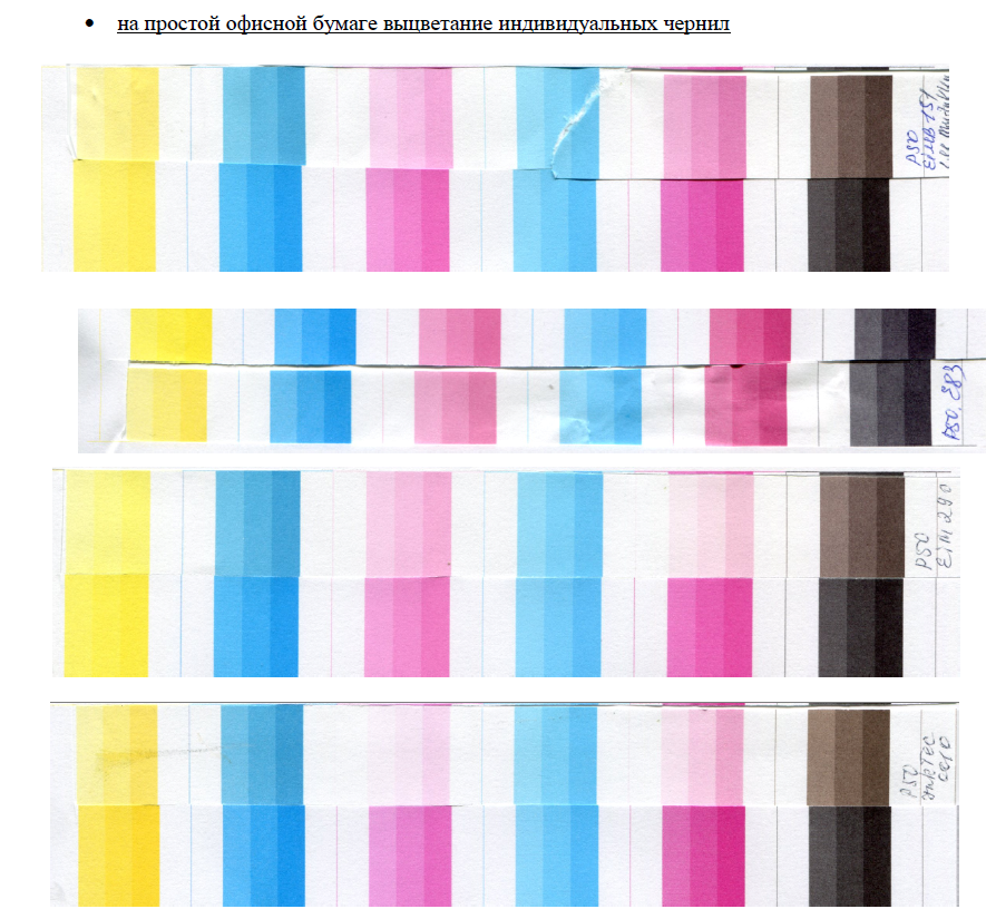

Тестирование выцветания показывает, что название торговой марки Gloria для данных чернил не имеет отношения к светостойкости, по крайней мере, не в той степени, как об этом говорится производителем и продавцом, так как чернила быстро выцветают.
  • Прикрепленное изображение: Myink_FOR_L800_1.png
  • Прикрепленное изображение: Myink_FOR_L800_2.png
  • Прикрепленное изображение: Myink_FOR_L800_3.jpg
  • Прикрепленное изображение: Myink_FOR_L800_4.png
  • Прикрепленное изображение: Myink_FOR_L800_5.png
  • Прикрепленное изображение: Myink_FOR_L800_6.png
  • Прикрепленное изображение: Myink_FOR_L800_7.png

Так случилось, что принтер стоял с 10 июля выключенный. Сегодня тест дюз 100 %. Почти месяц простоя.
Правда, тест принтера показал, что черный начинает подсыхать.
Есть еще какие-то пожелания по тестированию данных чернил? А то есть намерение поменять на другие.
  • Прикрепленное изображение: img002.jpg

Параллельно шли в камере EIMB-151 (светостойкие от инкмейта), инкмейт 290, инктек 0010 и наши Е83.

Я лишь пишу свои наблюдения. Естественно, это не статистика. Естественно, высыхание черного через месяц может быть случайным совпадением, для достоверных результатов нужна проверка на десятке принтеров, и само собой должно быть сравнение с чем-то другим, т.к. иначе совершенно непонятно, насколько много или наоборот - мало - не выдержать простой в месяц.
Пока что только один вопрос: после прочистки черный нормализовался? Т.е. он протух только в демпфере, или и в доноре тоже?
|    Сообщение #73 Отправлено 07 августа 2017 - 14:43   WWM
Полуглянцы Lomond - это и дешево, и достаточно качественно.
Не работаем на данных носителях в последнее время.
И вообще Вам должно быть все равно, на чем отпечатано. Вы ведь для СРАВНИТЕЛЬНОГО теста хотите использовать или как?
Зачем вообще затевать, когда, похоже, что результат очевиден?
Gloria - это красивое название, но к светостойкости отношения не имеет.
Универсальные Gloria для настольных Epson вообще практически исчезают за 45 часов в камере.
Еще хуже, чем на наших Электра.
да
ни там, ни там, а в соплах. Сильно жарко чернилам было, пытались подсохнуть.
