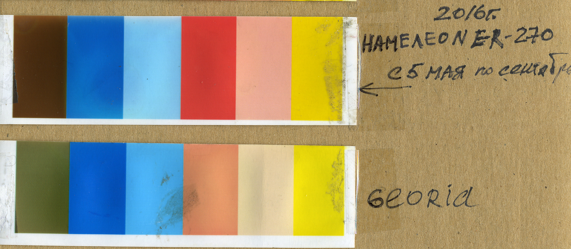

Сравнивал светостойкость с хамелеоном: в общем хамелеон лучше

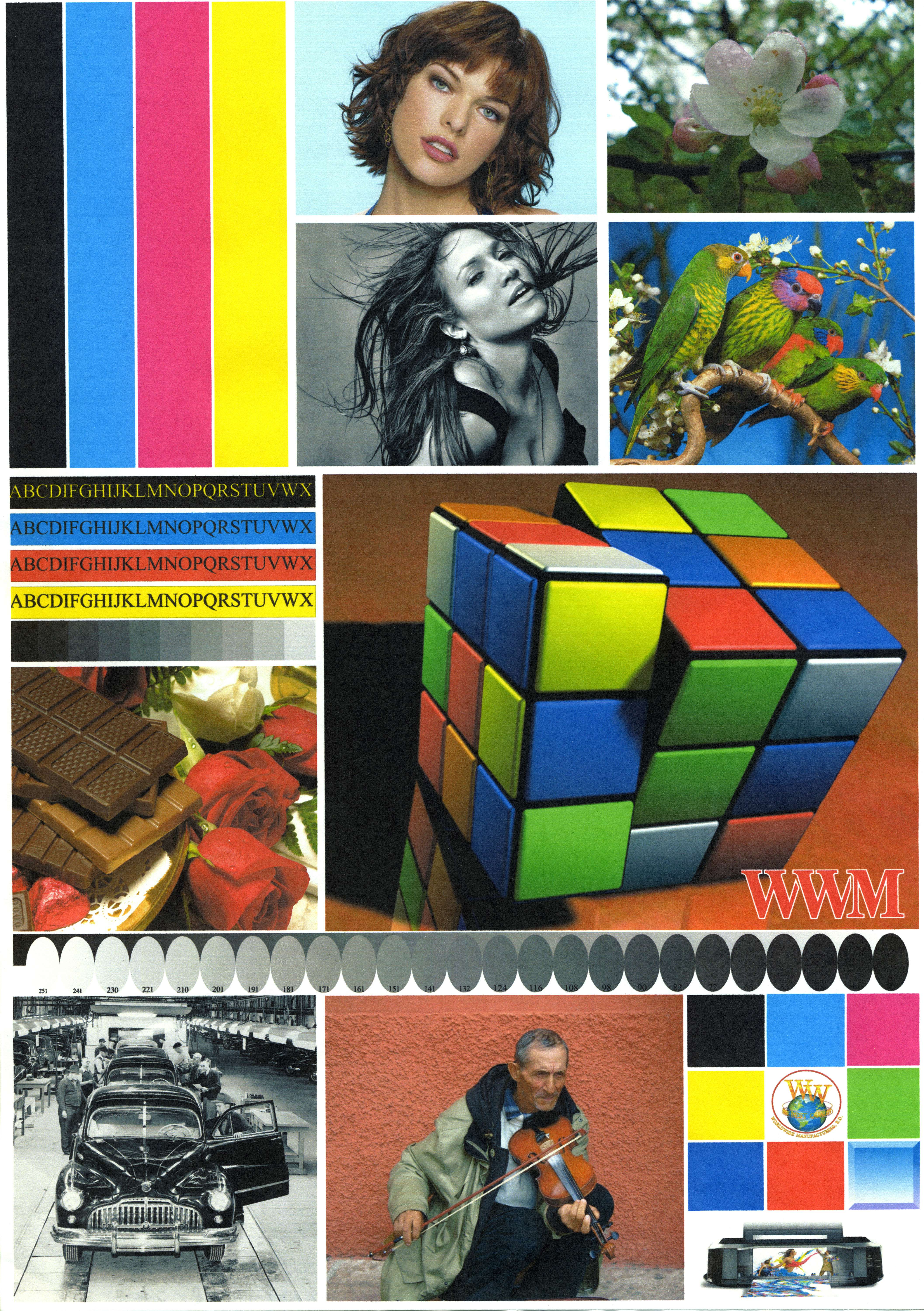

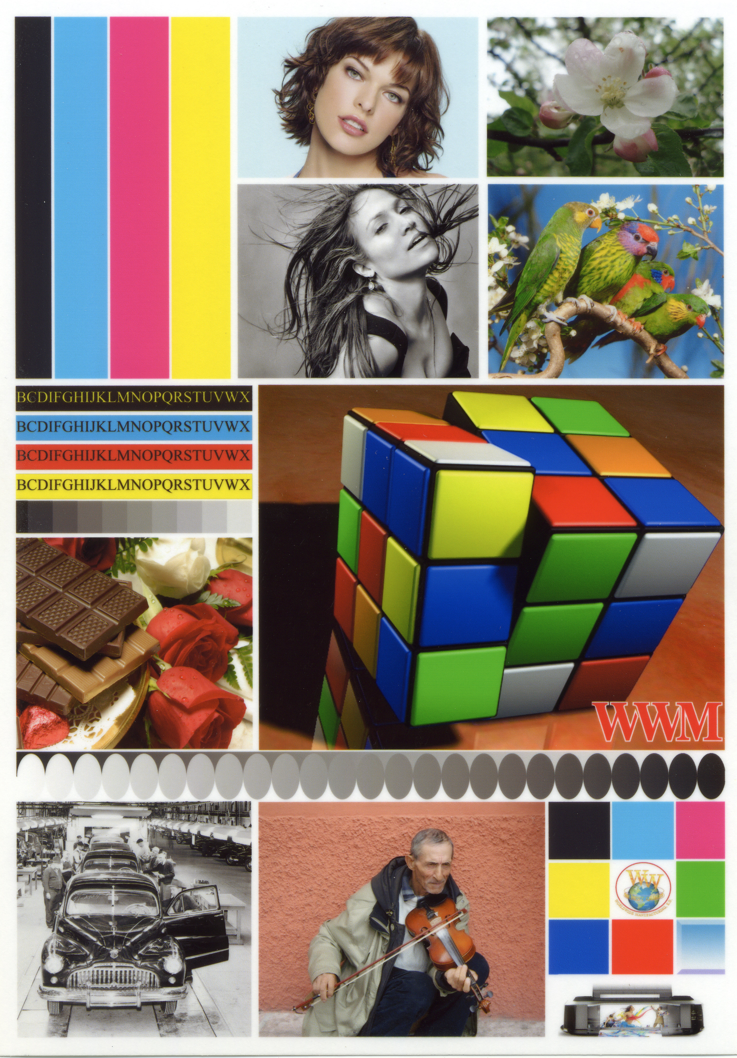

тогда как xxzv, ещё в своём стартовом посте привёл сканы тестовых отпечатков. Они конечно Вам ни о чём не сказали потому как не разбираетесь в этом
Вы, друг мой, очень сильно возвышаетесь, и вот сейчас опозорились на весь форум, показав, что "потому как не разбираетесь в этом". Вы уж извините, но вам не помешает разузнать у каких-нибудь школьников, что такое тестовые и контрольные образцы. Мне жаль.
Да,xxzv, привел именно тестовые. А контрольные не хочет выложить, или, судя по молчанию, он их либо не сделал (и такое бывает), либо не знает что от него хотят "не разбирающиеся".
Выложил левую картинку с распечатками непонятных цветов, без всяких уточнений как она сделана, (с названием половина русскими, половина латинскими), и почему-то думает, что выложил результаты теста. (До сих пор про сие молчал, но вынудили "разбирающиеся").

А человек выложил неплохую картинку даже на офисной бумаге.

А что за чернила конкретно, позвольте поинтересоваться? Какова их совместимость? Или они универсального назначения? О чем речь? На каком принтере тест? И почему на простой бумаге? Хотелось бы глянуть на отпечаток без прихорашивания (т.е. с родными эпсоновскими профилями) на фотобумаге глянцевой и микропористой какой-нибудь?

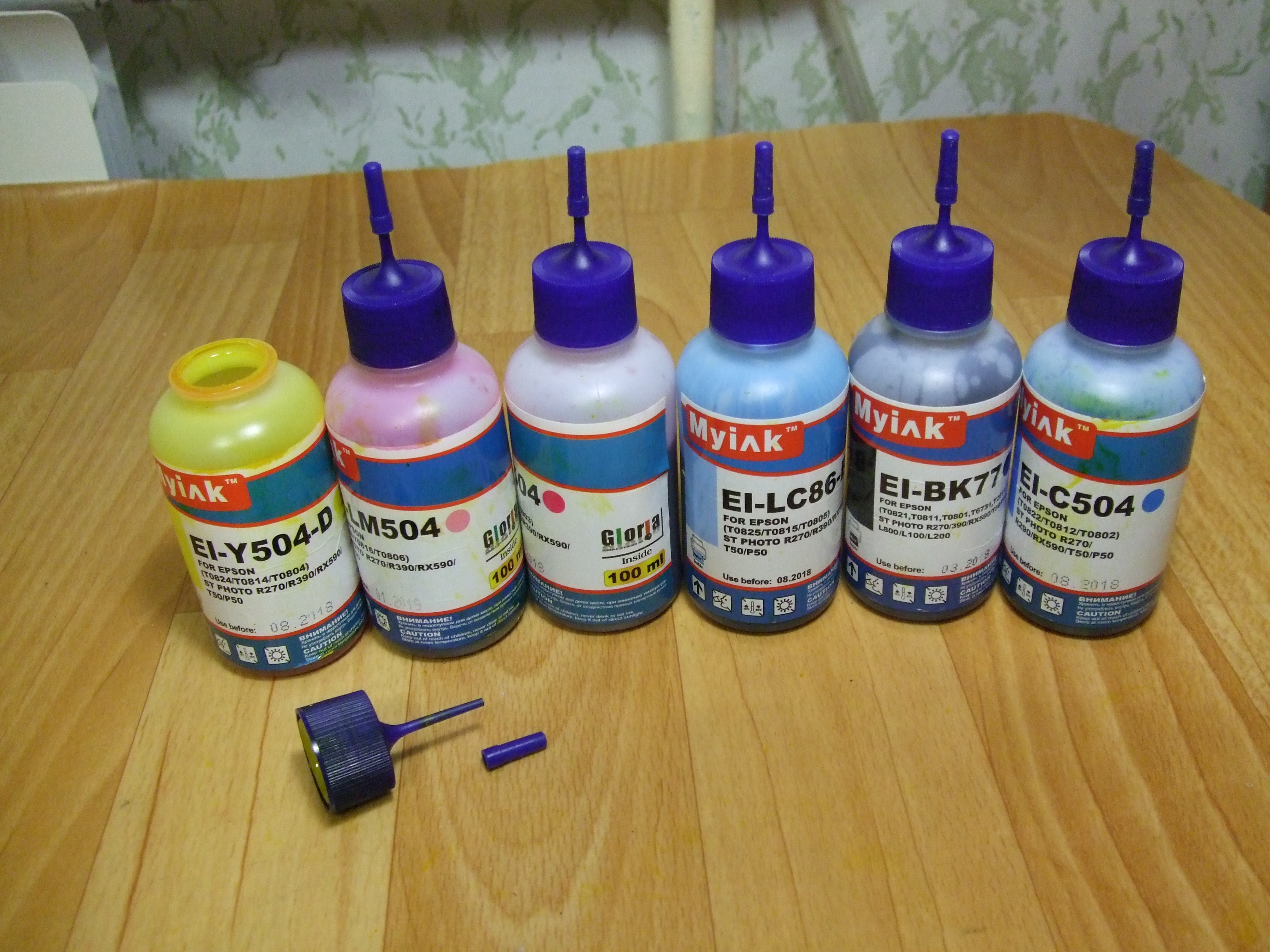

| Сообщение #34 Отправлено 14 января 2017 - 22:30
1.смотрите мой первый пост: сообщение #16,там есть фото этих самых чернил.Про совместимость ничего не скажу-спросите у представителя; думаю,производителя меньше всего интересует совместимость с таким старым принтером. Я брал чернила на свой страх и риск,тем более что риск небольшой: 90р.за 100мл.2.На фото с тестом WWM принтер указан: эпсон рх700.3.Фото на фотобумаге не будет ввиду её отсутствия,остатки бумаги Lomond 210 S/gl.истратил в прошлом году.Там как раз печатал на неизменённом "родном" профиле.Результат вполне удовлетворил.3.Я не тестировал чернила Глория,я всего лишь СРАВНИВАЛ СВЕТОСТОЙКОСТЬ этих чернил с хамелеоном.Причём, не имитируя условия в световой камере, а в реальной, "боевой" обстановке.Плашки цветов изначально были очень близки по цвету и плотности.
| Сообщение #35 Отправлено 14 января 2017 - 22:46

А Вы заметили на фото, что на разных бутылках разная совместимость указана?
Плюс к тому: в первом сообщении речь о принтере L800, потом подключился пользователь с другим принтером. Поэтому и возник вопрос: для каких принтеров предназначены чернила на самом деле. Вы ведь в курсе, что RX700, Р50 и L800 печатают разными чернилами. Поэтому сравнивать цветопередачу при прямой печати на разных принтерах нет особого смысла.
Это может что-то значит, а может и ничего.
У вас скажем E82/83 не были совместимыми с L800, потом стали, а затем опять перестали. ;)
При этом будучи совместимыми, без профилей печатали весьма гадостно, т.к. колористика была рассчитана на шестицветники с Claria.
Т.е. факт того, что на баночке написана совместимость в вашем исполнении ровным счетом ничего не говорит о цветопередаче при печати родными профилями.
А про InkMate вы и вовсе пишете, что EIM 801 = EIM 290.
Все то же самое может оказаться и у MyInk: бодяга на то она и бодяга, чтобы печатать ей было дешево, и только. При этом без особой разницы, кто ее сделал.
