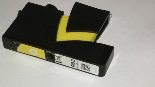

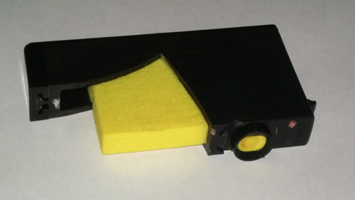

Картридж на HP officejet pro 6960 имеет конструкцию номер три из сообщения:
https://reseters.ru...dpost&p=418200.
Там нет перегородки. Чтобы он работал скорей всего нужно полностью промыть и просушить картридж.
Возможно что после заправки чернила смешаются с воздухом пузырями и так пойдут в головку, с прочисткой и печатью замучаешься.

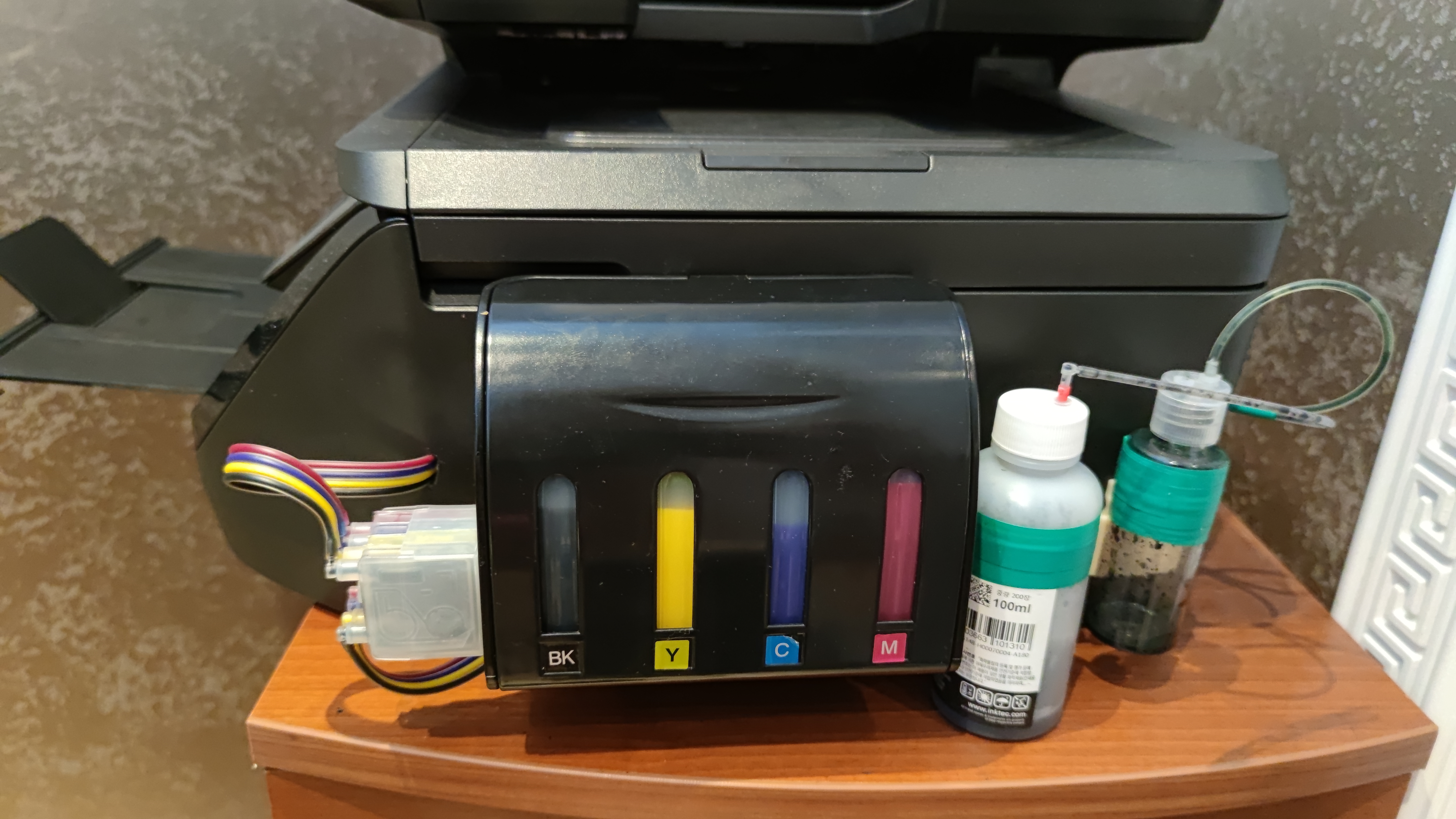

Доброго времени, пробовал с несколькими аппаратами разные емкости и уровни относительно печатающей головки, почти все в пустую... Но сейчас попробовал залепить пластелином "дырки", технологические отверстия, возле трубок головки. Как я понял, именно через них поле прокачки в картридд поступал воздух и оттекали чернила обратно. Пока полет нормальный и на тексте и на картинках.
| Сообщение #38 Отправлено 03 декабря 2020 - 18:29
Прошел день, принтер стоял без дела. Маджента и синий немного оттекли от картриджей, но скорее всего из-за низкого расположения доноров. Сделал двойную чистку головки, черные улетают со скоростью света. Лучше не прокачивать. Сейчас все в норме, чернила не уходят, поднял доноры чуть выше, буду дальше смотреть.
Кстати, связался с производителями капсульной снпч из видео, говорят работает нестабильно.
| Сообщение #39 Отправлено 04 декабря 2020 - 21:45
Подытожу. Пришлось еще чуть поднять доноры, но очень важно не переборщить, так как черный будет пропускать. Запустил смешенный режим пдф - все в идеале. Как и писали в начеле, доноры должны стоять примерно на уровне чуть ниже картриджей. Решением для большого расхода черных чернил при прокачке может служить вывод отработки в отдельную от цветных емкость, что бы вернуть их потом в обратно в емкость донора.
| Сообщение #40 Отправлено 21 января 2021 - 16:25
Допилил конструкцию, и вот что получилось. Приподнял доноры, поставил демпферы в самый низ доноров. Отдельно вывел слив черного картриджа. Пока все работае. Но иногда после прочистки выдает ошибку, которая лечится при помощи перезапуска аппарата. Видимо из за того, что слишком много чернил льется во время прокачки.
